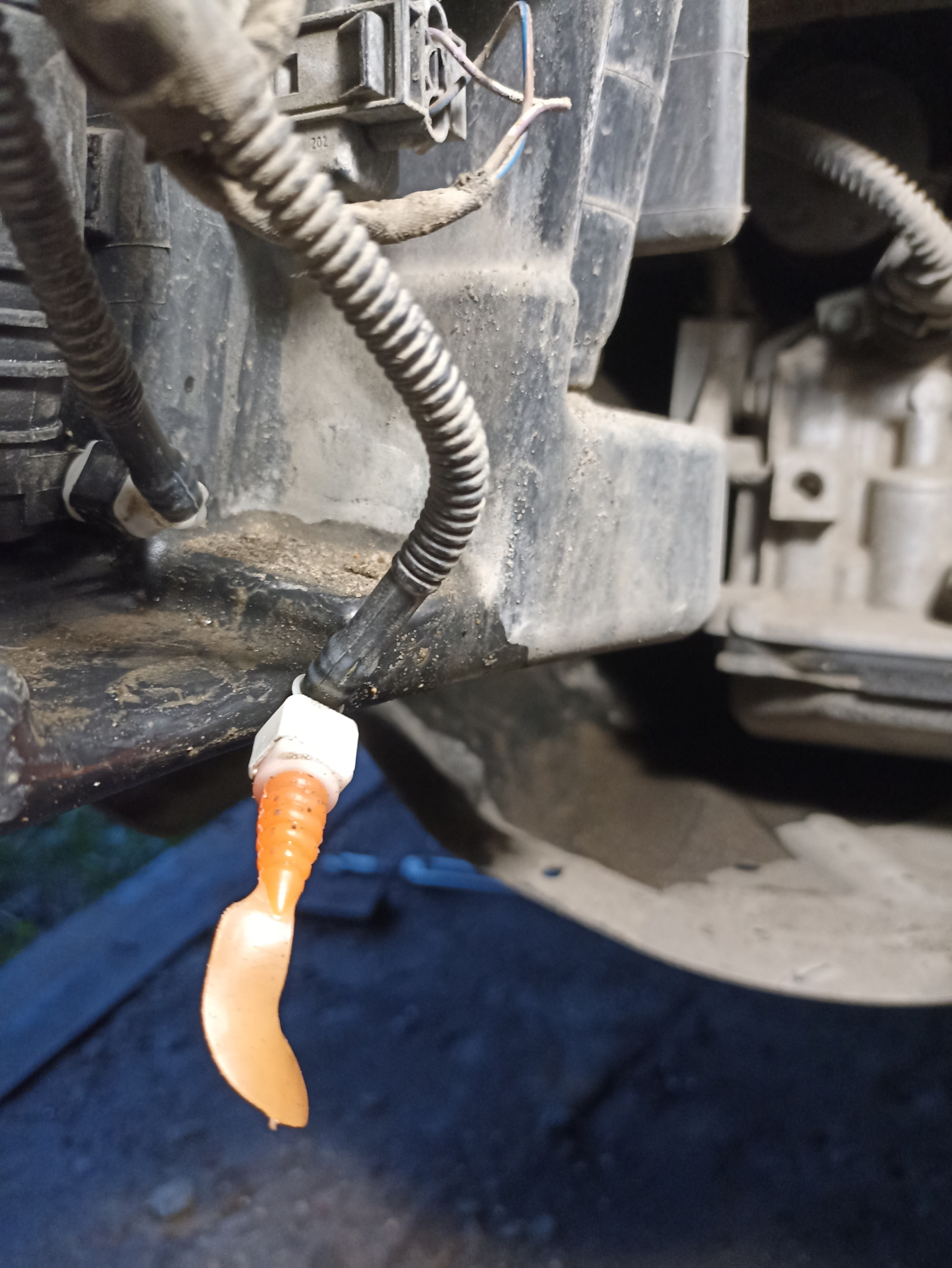

С приходом дождей, заметил, что не работает омыватель лобового стекла.
Симптомы: при нажатии "на себя", срабатывает задний дворник, потом передние, моторчик не работает.
Сбрасывание клеммы, удаление ошибки программно- проблему не решили.

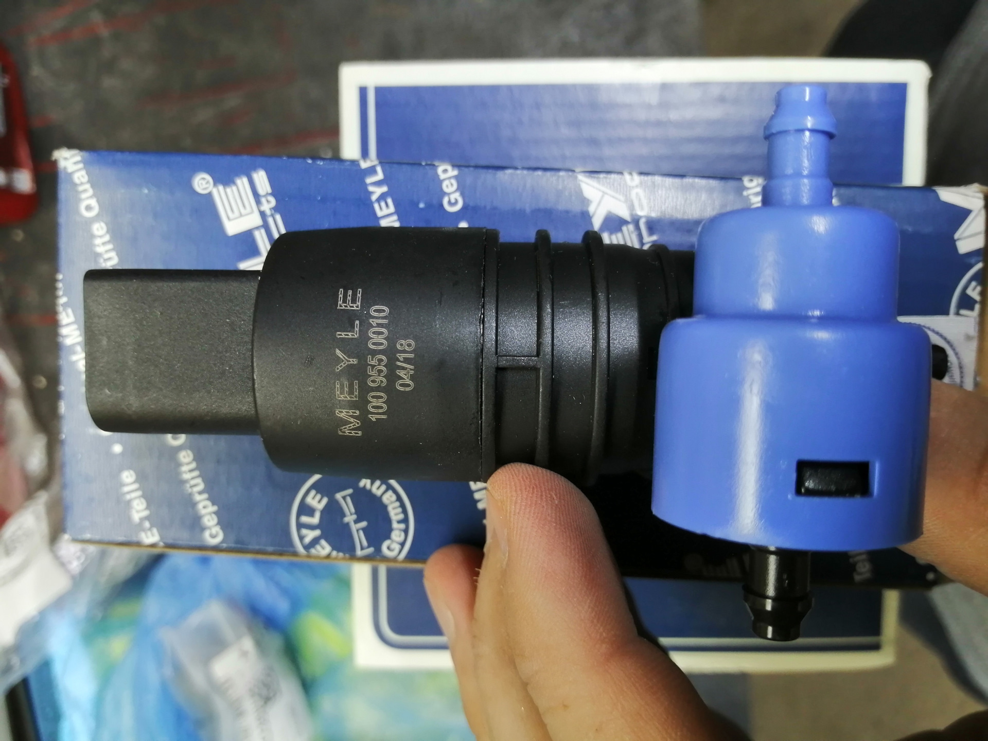

Предохранитель целый. Заказал как предполагаемый аналог Febi #23113.
Снял свой, сравниваю с febi, а он однонаправленный…
Те будет поливать или лобовое или заднее стекло, смотря какой патрубок подключишь к нему. 2-ой день идут дожди, ездить без омывателя опасно, решил поставить Febi . Нужный насос закажу позднее.
Из приятного, Febi обеспечивает мощную струю напора.
Ну и так как я немного "рыбак", для заглушки линии подачи омывателя заднего стекла, идеально подошла приманка твистер! 😁

Есть такой, новый. Не нужен?
Я заказал уже.
Ок

Необычное решение с твистером)))
В гараже ничего подходящего не было, тем более он идеально подошёл.)
