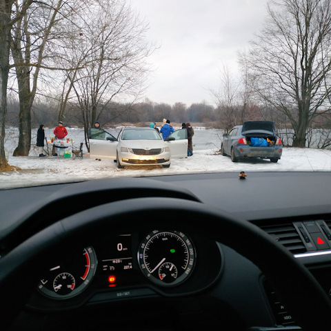

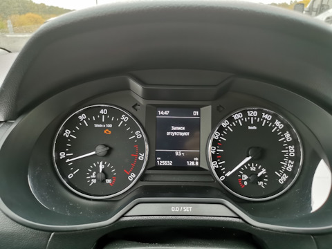

День 1. В конце 20 км поездки на приборной панели загорается лампа EPC. Пропадает турбоподхват. За последующие 20 км при многократных перезапусках двигателя лампы EPC и CHECK зажигаются в разных комбинациях сразу и через некоторое время после начала движения. Если горит исключительно лампа CHECK, то турбоподхват остается, но появляется звон клапана регулятора давления наддува.
День 3. Диагностика в СЦ. С вычетом времени оформления документов и мойки занимает минут 15. Результат — решение о замене турбины. Время ожидания запчасти 7 — 30 дней. Эксплуатация в это время не запрещается.
День 5. Попытка оживить заклинивший клапан при помощи WD-40. После двукратной обработки оси с прогревом двигателя ошибки пропадают, динамика восстанавливается.
