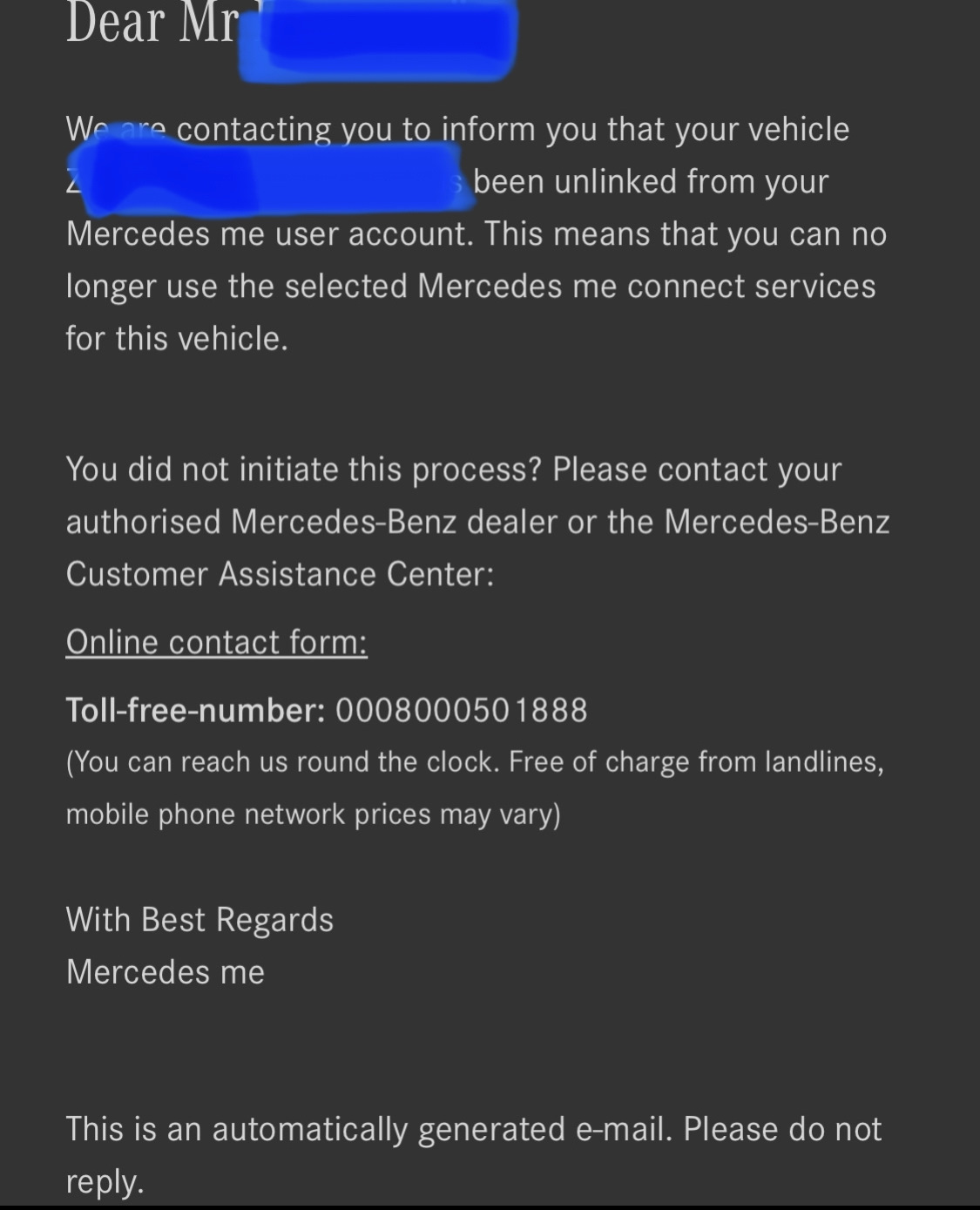

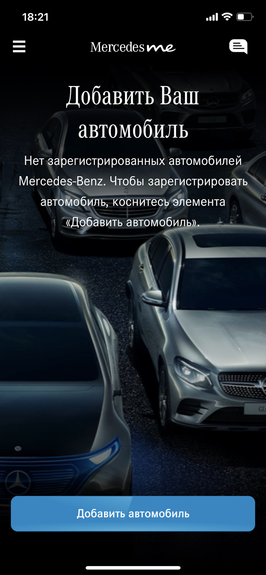

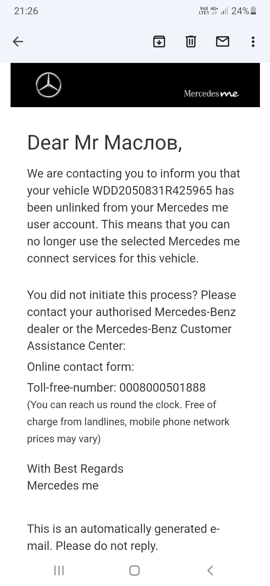

Вчера ночью многим пришло «письмо счастья» о том, что машина отвязана от аккаунтов Mercedes ME. Решение есть. Я сегодня пробую новую схему. Если пройдёт, то напишу отдельную инструкцию. Ожидайте.

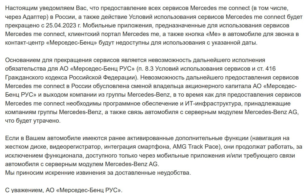

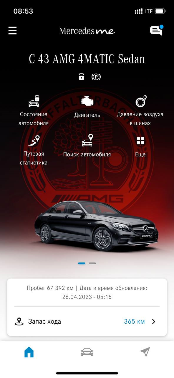

Итак, 24.04.2023 Daimler (Mecedes) AG официально объявил об своём уходе из России и выслал предупреждение в виде email и sms, что с 25 Апреля 2023 все сервисы Mercedes Me прекращают своё действие на территории РФ.
Меня это конечно новость расстроила, так как я ежедневно использую функцию удалённого запуска двигателя автомобиля для прогрева. Гораздо приятнее выезжать на заранее прогретом автомобиле. Меньше ждать прогрева температуры масла в двигателе и коробки (70 и 50 градусов) для того что бы можно было поехать побыстрее… Особенно это очень актуально зимой. Но с другой стороны, я чувствовал, что скоро это время настанет и приложение вырубится… Видимо это время пришло.
Но нет! Нашёлся путь, который на данный момент 100% работает.
Ниже прилагаю инструкцию шаг за шагом по пути, которому я прошёл для корректной работы приложения.
Постарался сделать как можно детальнее и приложить скриншоты, что бы не возникало вопросов.
Инструкция по активации Mercedes ME для iOS

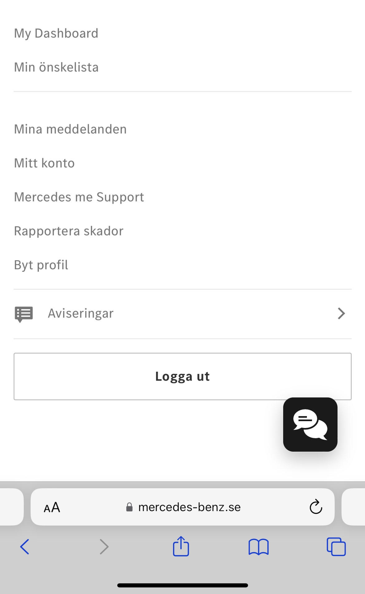

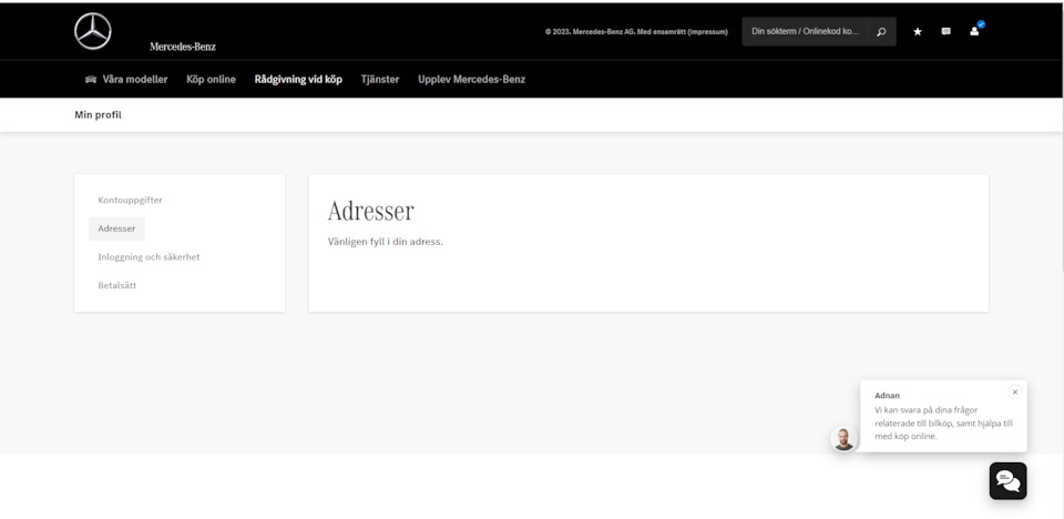

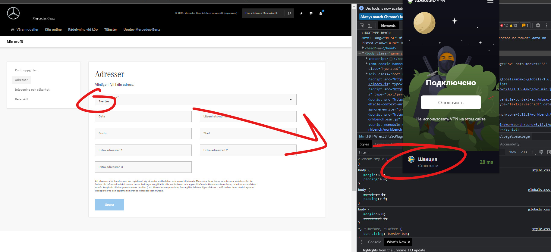

5. Заходим в Mina uppgifter
6. Нажимаем с левой стороны в меню Adresser
7. Меняем страну на Индию (Indien). Другие данные заполнять не нужно. Оставляем строки пустыми.

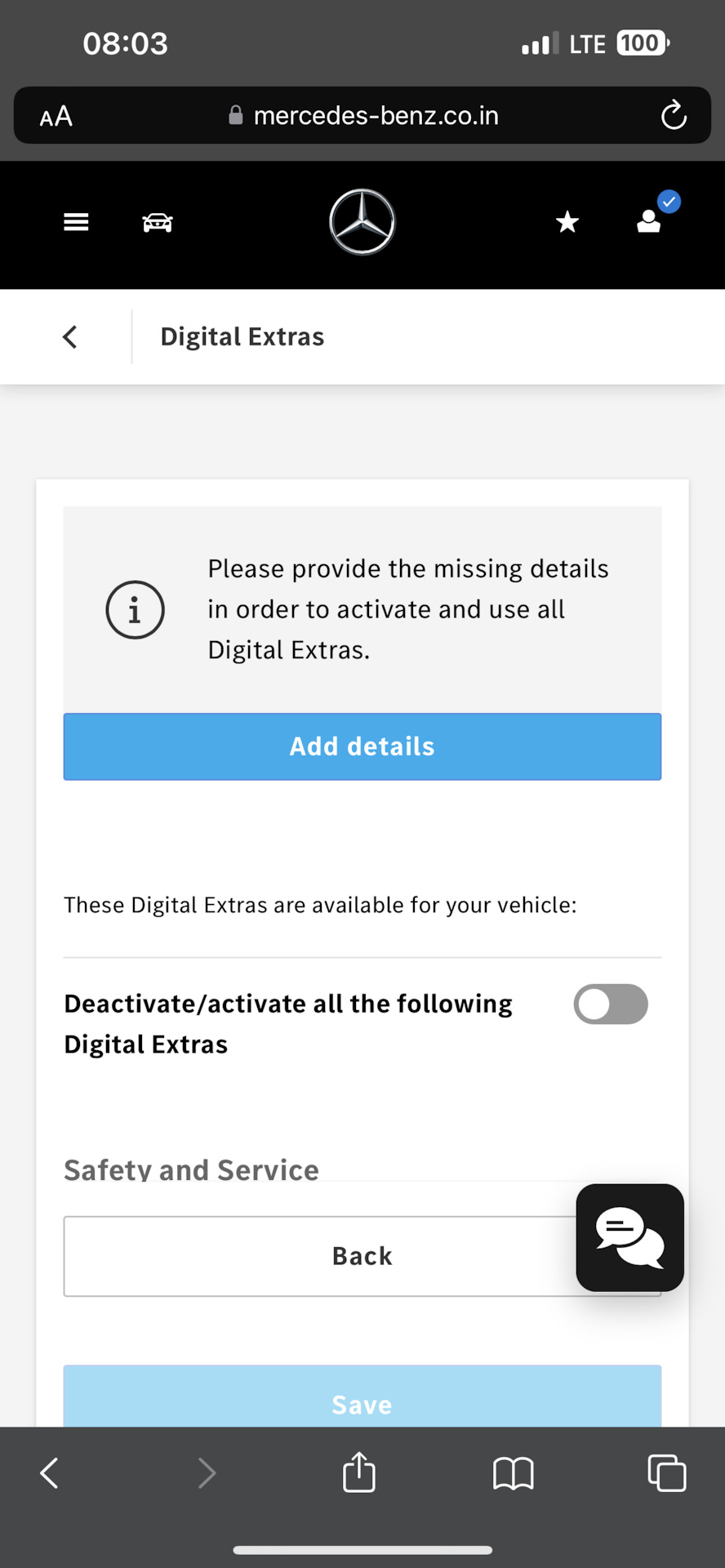

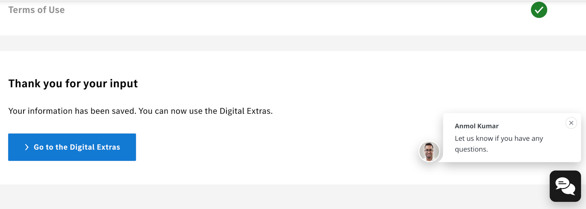

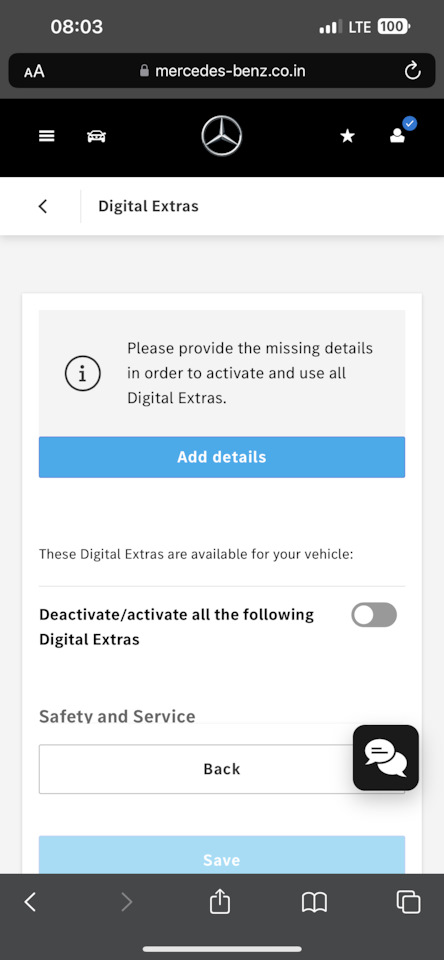

9. Нажимаем Activate digital extra. Находится пункт ->My Dashboard, прокрутить вниз там будет Manage Digital Extras.
10. Активируем всё ползунком Deactivate/activate all the following Digital Extras. Выходит такое сообщение.
11. Переводит на страницу подтверждения Terms & conditions. Ставим галочку соглашаемся

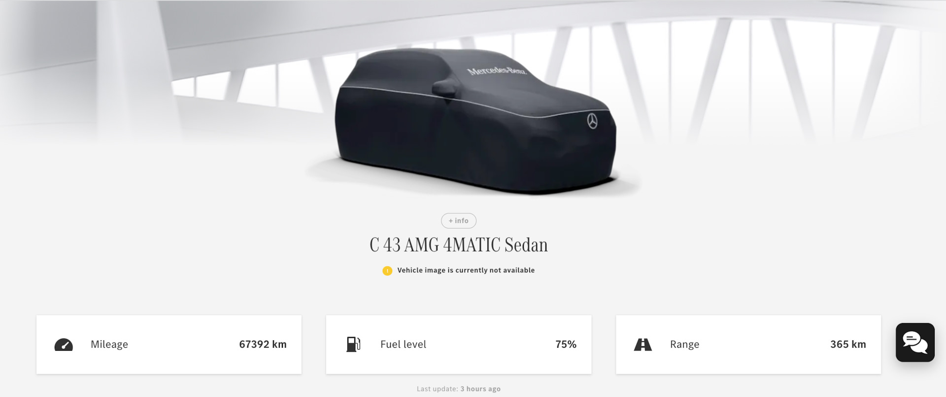

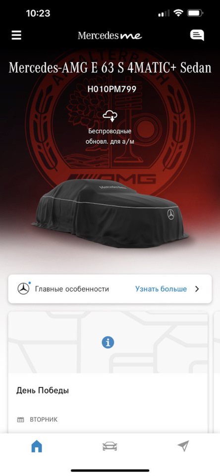

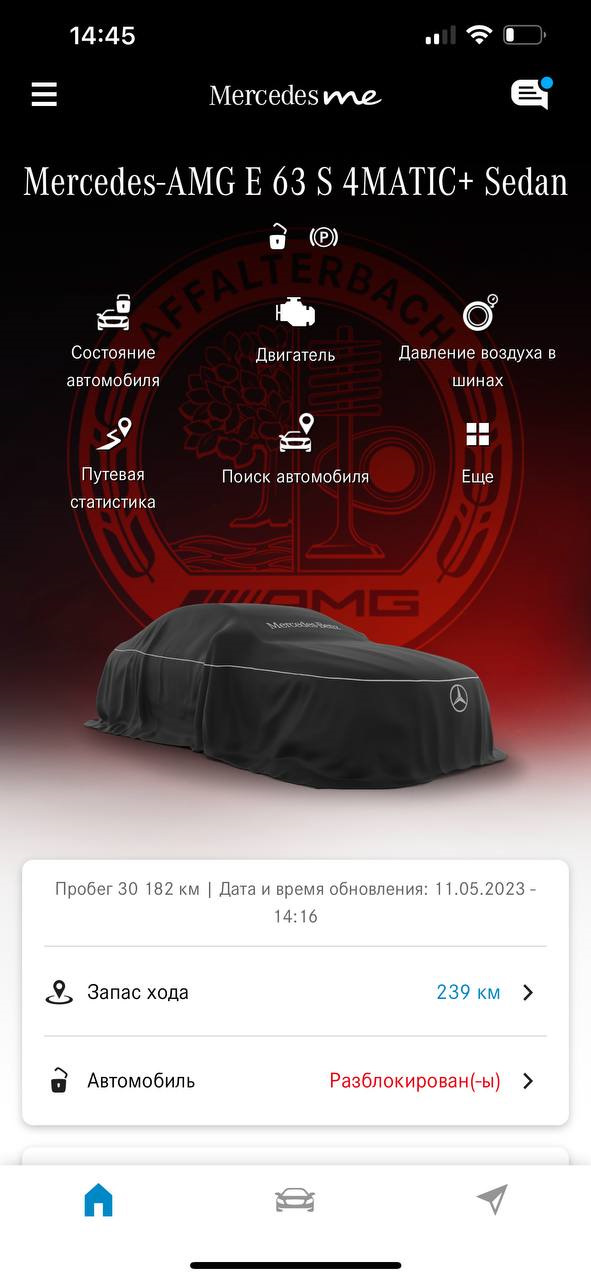

12. Машина появляется на сайте вместе с пробегом и запасом хода — УРА

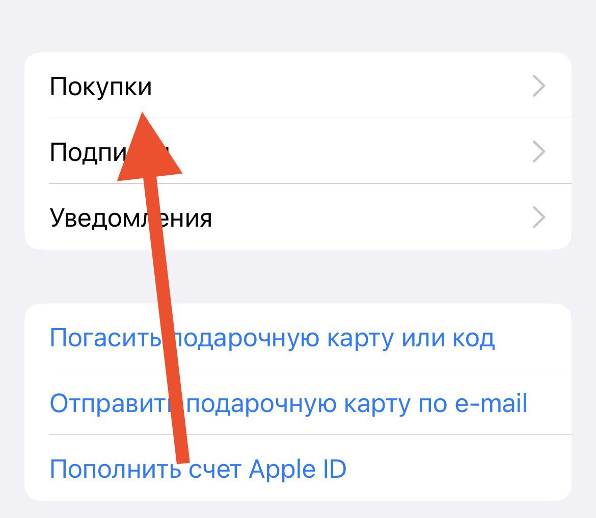

1. Заходим в App Store и нажимаем на фото справа сверху
2. Покупки
3. Выбираем мои покупки
4. В поиске пишем Mercedes
5. Скачиваем приложение Mercedes Me от 01 Ноября 2020 года

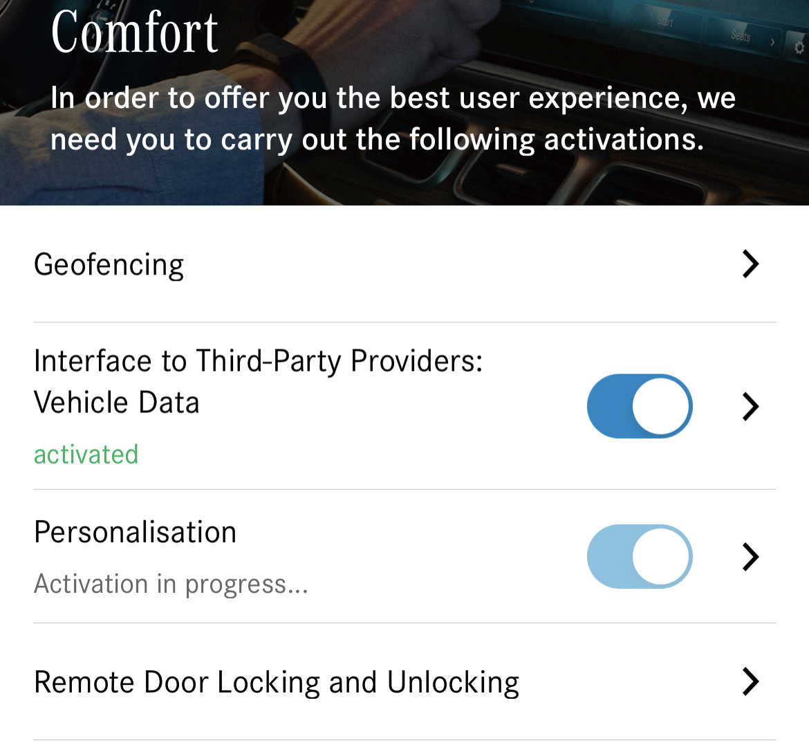

Добрый ! Все вроде сделал, но приложение пишет- отправляю код в авто, но в авто он не приходит тк инета то нет в машине.И как тут быть тогда, вот тут не пойму .
Вы не читаете информацию в этой теме совсем? :)
Почитайте.

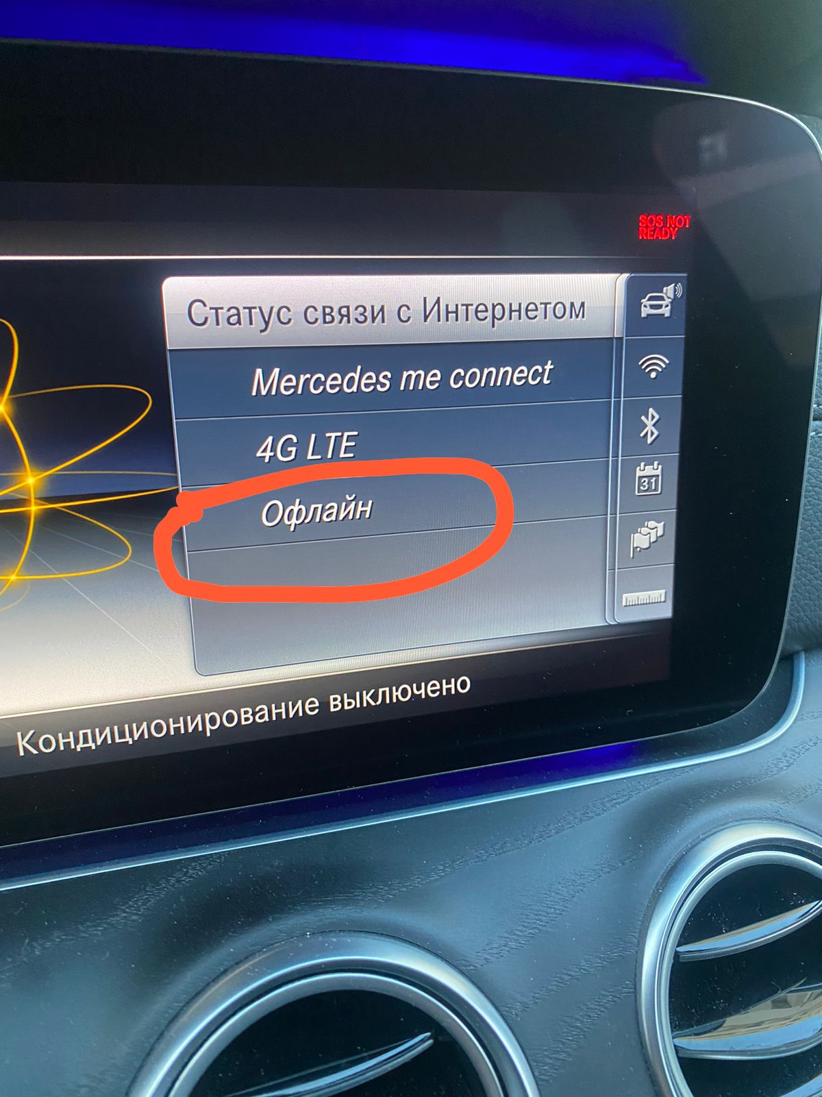

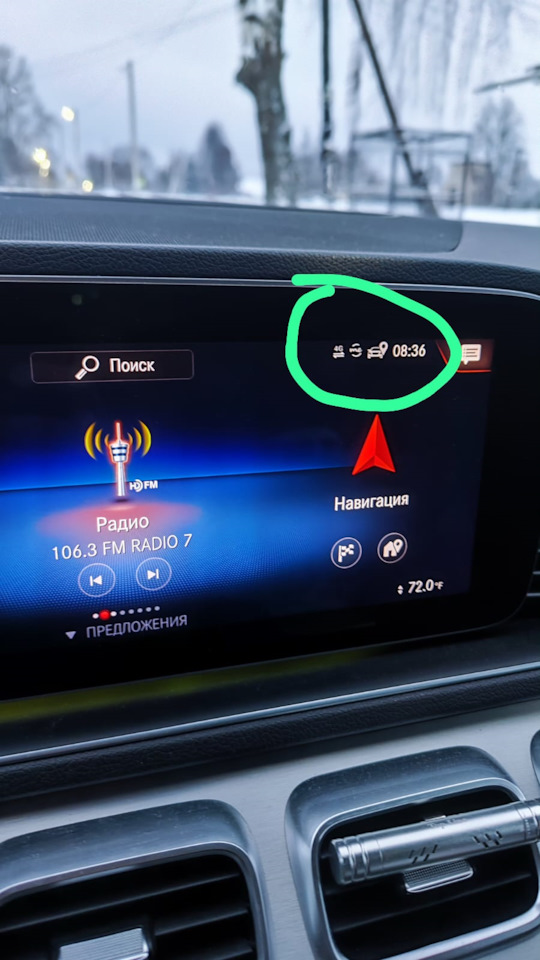

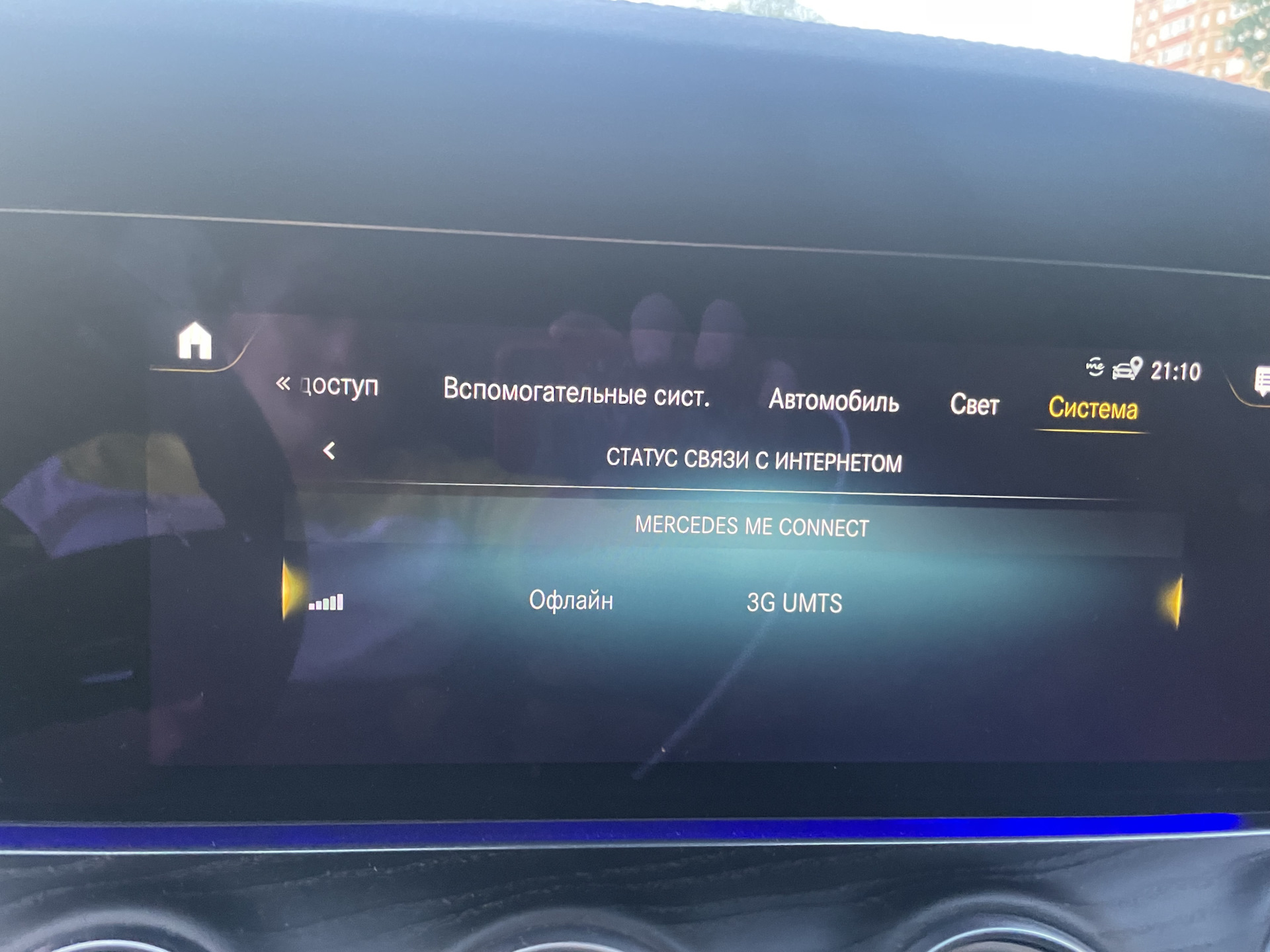

как понять работает инет в машине или нет?
появляется значок интернета как на фото ниже например 4G и стрелки

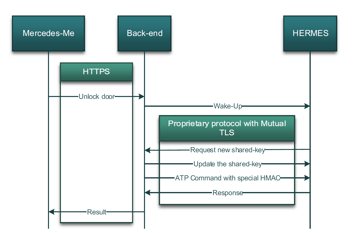

При взаимодействии с Back End, MB у себя проверяет соответствие связки ICCID и IMEI. И если не соответствует — Блокирует аккаунт. ((
В теории, получаем доступ к приложениям в прошивке Hermes (там Linux + Android). Считываем текущий ICCID, в программе, которая его читает и отдает всем остальным — подменяем на считанный, как константу для конкретного блока. А затем уже перепаиваем на физический слот симки.
В теории так… вопрос про то, что iccid вроде как можно получить от оператора связи, если попросить. Тогда никак. Сама симка — кирпич
Судя как раз по картинке, только Hermes может получить, а значит и отдать дальше ICCID. Сервер MB, как и любой сервер в инете не может сам запросить ICCID)

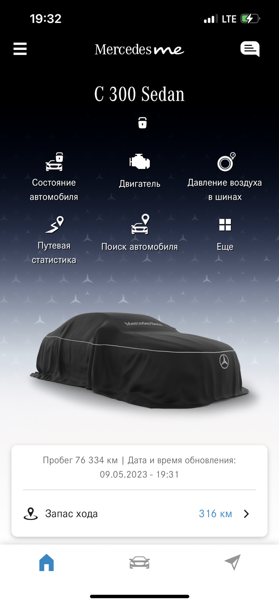

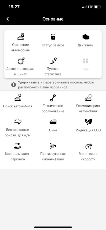

Здравствуйте. Получилось создать учётку, привязать машину и войти в приложение.
Пробег, состояние замков и окон, остаток топлива и т.д. показывает, связь есть. Управлять ничем нельзя (только фарами моргнуть на вкладке "поиск авто") так как никаких дополнений не покупал. НО, мне важнее всего был автозапуск, а его в приложении нет вообще. Ставил приложения самых разных версий и стран, вкладки "двигатель" нет. Не поможете разобраться, какое приложение ставить на андроид?

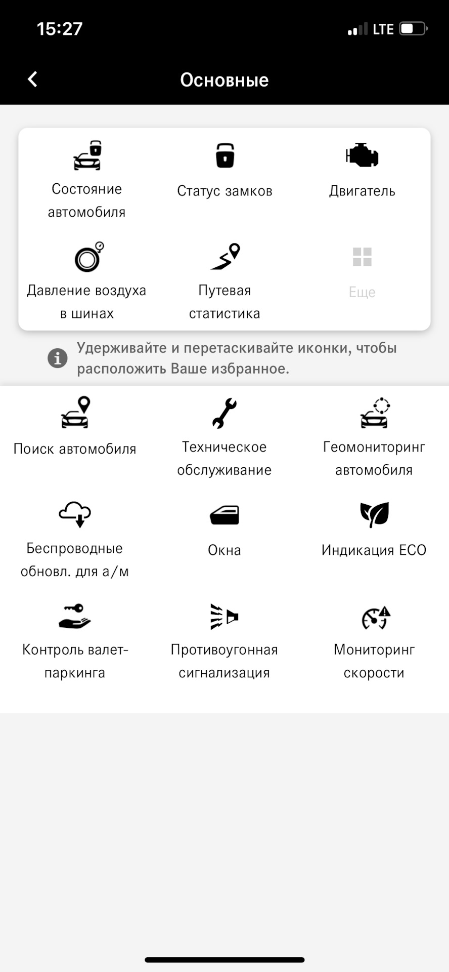

По поводу автозапуска, вероятнее всего у вас машина из евросоюза.
У них по умолчанию с завода эта функция заблокирована в связи с ограничениями EU.
Зап решают удалённо заводить на прогрев из-за экологии.
Активировать это не получится никак, к сожалению :(
Да, интернет в машине есть, вот и надеялся что получится настроить. Управление окнами, дверями — платно, но мне не особо полезно. Все ради автозапуска затеял. А машина из Германии.
У автомобилей из Германии эта функция отключена с завода. Активировать её не получится.

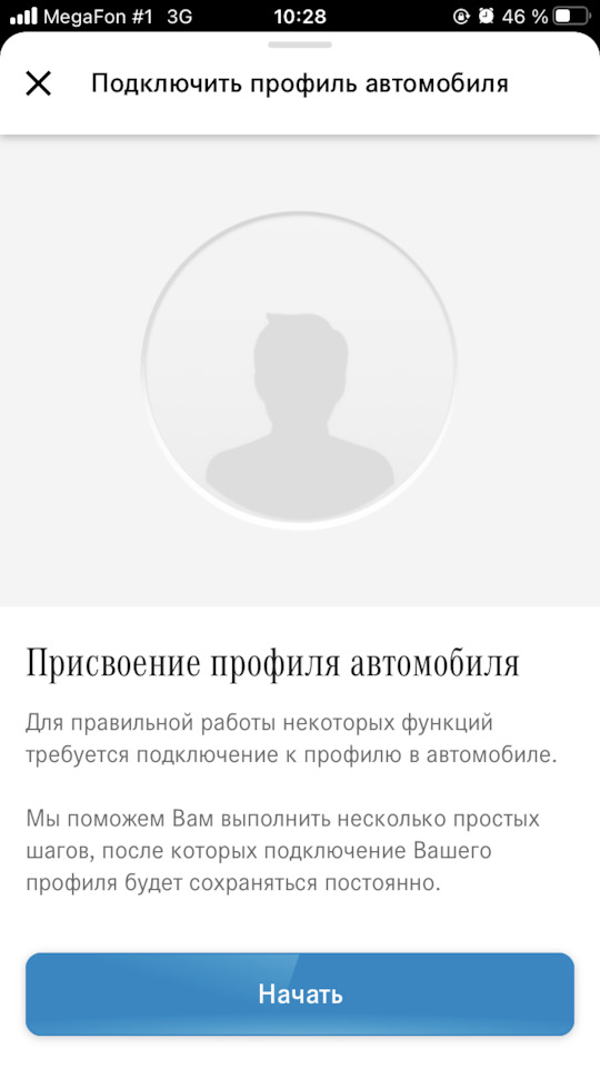

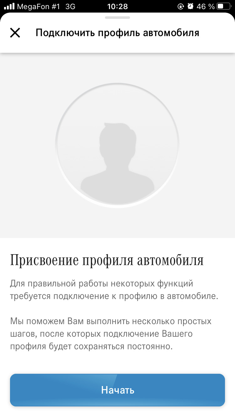

Доброе, прошу помогите с ошибкой о том, что автомобиль уже определен и нужно подтвердить данные у ОД.
ОД в РФ больше не существует. Mercedes ME так же не работает из за отсутствия подключения машины к интернету. Вам уже к сожалению ничего не поможет :(
Спасибо)

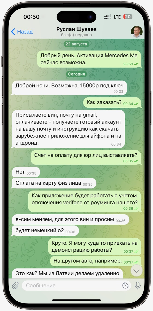

Коллеги по несчастью. Подскажите. ://mercedes-me.store/
Правильно я понимаю, что это мошенники? Или кто то опробовал с ними поработать?
Скорее всего развод. Как я знаю (а почитал уже очень многое), смена е-сим невозможна. Частных практик тоже не встречал, кому это удалось. Если будет какая то информация у Вас сообщите. Но я бы не стал никуда оплачивать пока глазами не увидел, что такое возможно в РФ :)

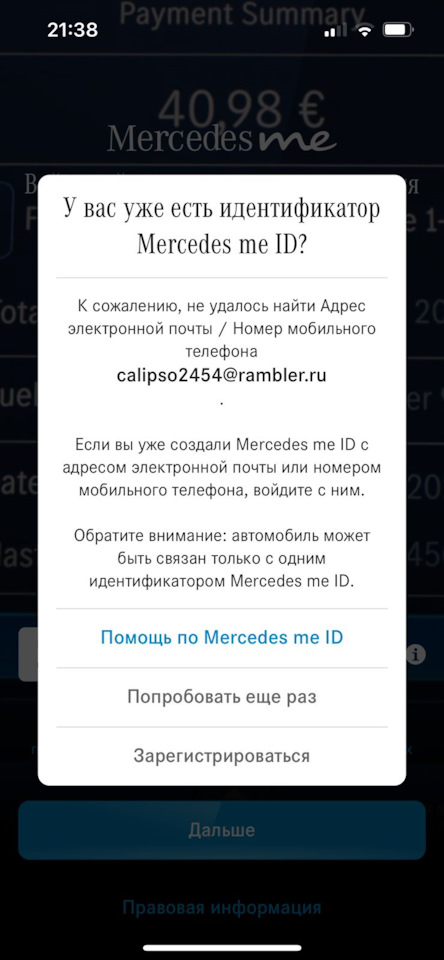

Создал все с нуля, на Германию, вроде машину распознал но вот код для привязки не приходит. Кто знает в чем дело?
Насчет w206 не знаю, но для того что бы код приходил на w205 нужно что бы работала штатная навигация. Без неё почему то не приходит никому.

я просек в чем фишка. Нужно выбрать ВПН в соответствии с регионом в ЛК

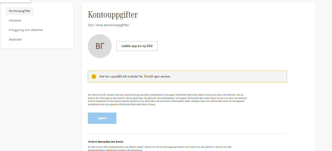

Теперь в ЛК ошибка Det har uppstått ett oväntat fel. Försök igen senare. (Произошла неожиданная ошибка. Попробуйте позже.)
Не работает. На странице ввода адреса некуда вводить собственно адрес.
И с впн, и без него результат один.

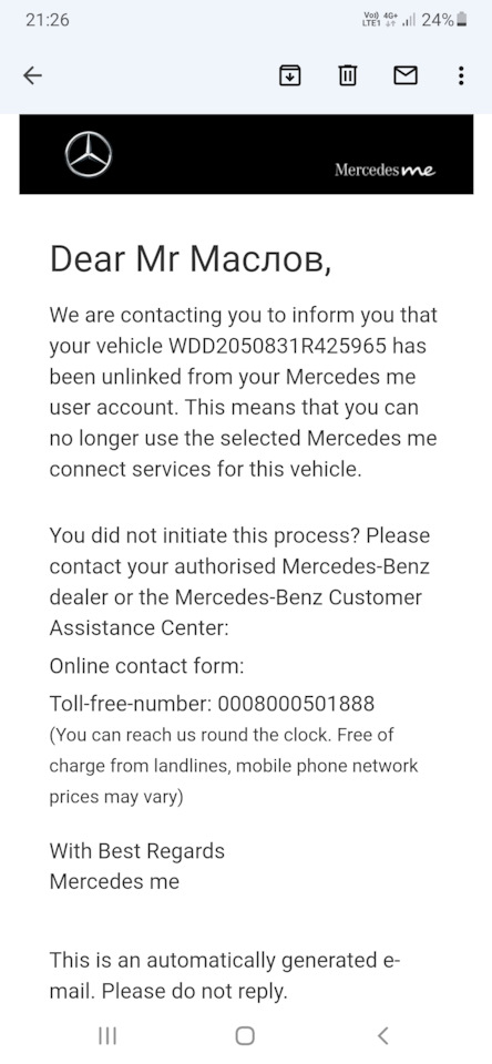

Повторил тот же алгоритм действий, только еще пришлось ввести вин авто. После чего пришел код в машину. И все опять работает
+1
YazovskihSS

Пришло сообщение, что машина удалена.
Такая же тема…
Попробую сегодня еще раз такую манипуляцию)). Вот кстати само письмо
Какую манипуляцию?
С Индией. Потому что страна слетела
Я заходил в кабинет, Индия на месте. А вот машина удалена, это похоже надо заново машину добавлять.
Не пробовал авто добавить заново ? Интересно, дойдет ли код до авто. Мне письмо пришло, но в приложении пока еще есть авто.
Добавил авто. Пришел код в машину. И все снова заработало
asustek68
Да код мгновенно пришел, все опять пока что заработало.
Все работало какое то время, но не долго.
По итогу пришло письмо от Индийцев, что мой авто отключен от учетки)
Аналогично
Все заработало, спасибо!

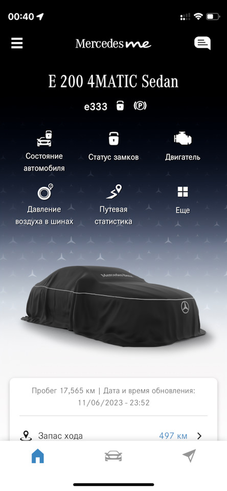

Спасибо большое. У меня все заработало. Только машина под чехлом :) Использовал старое приложение от 28.05.2021
У многих под чехлом! Все нормально. Поздравляю!
Щас прилетело новое уведомление, что моя машина удалена. Теперь в приложении в аккаунте нет машины) походу прикрыли лавочку, у вас как?
У меня все ок пока. Надеюсь ничего не прилетит :) У меня в приложении есть сообщение о прекращении работы в России с 25 апреля, но это не влияет на работу.
Maslov-Artem
Пока работает, тьфу-тьфу-тьфу
Maslov-Artem
У меня всё работает. Странно. Её по идее можете удалить только вы с аккаунта…
Дак вот, в письме и написано, мол если это не вы инициировали удаление, обратитесь в поддержку или на станцию дилера.
И я как понял щас у многих начало такое…
Вопрос что делать, можно ли пробовать заново машину зарегистрировать и привязать к аккаунту?

Все заработало, но нет новых функций
" настройка авто " в приложении и
как можно сделать синхронизацию авто с прогой Mercedes mi, чтобы был режим — Оноайн, а не Офлайн как у меня в авто
В районе плафона есть две клавиши me, и sos, их надо нажать одновременно и держать 7 сек.
Спасибо за совет!
Ура 🥳 у меня заработало, я перезагрузил систему (у меня писало в пункте связи с интернетом в машине «ограниченное использование») и сразу всё включилось, прямо сразу!
Всем спасибо за советы, парни👍🏼💪🏼

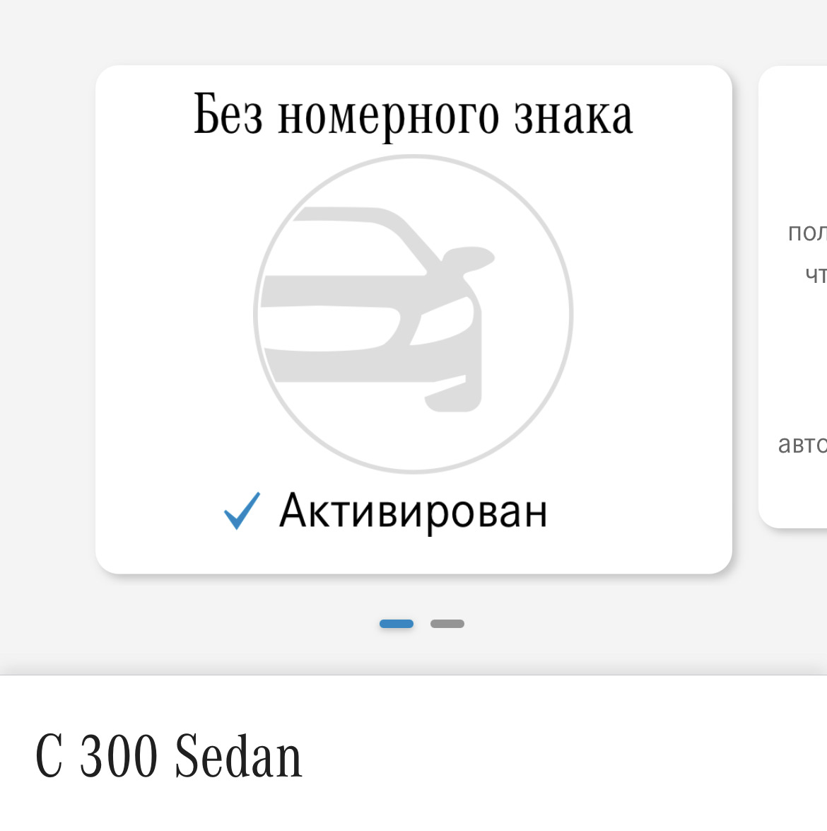

Ждите. У многих сейчас процесс после активации занимает 2-3 дня. Всё должно появится!
Три дня в активации… ничего не прогрузилось
Попробуйте убрать все галочки и активировать с сайта Шведского. При включённом VPN на ПК.

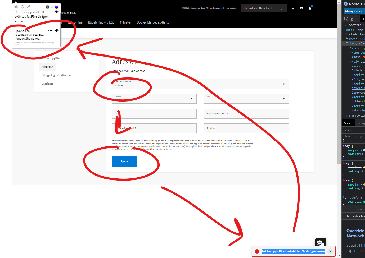

Добрый день. У меня почему-то на пункте 10 запрашивает обязательно ввести адрес дилера. Добавляю любого из предложенного списка, выходит нужное сообщение по итогу, но на страницу подтверждения так и не переходит.
Попробуйте через браузер на компьютере с включённым VPN. У меня дилер не запрашивался.
Kirill6305
Ещё вариант на шведском сайте всю процедуру пройти. Вы сейчас делаете на сайте Индии.

Все сделал по инструкции. Приложение работает. Но функции все недоступны.
Заработало по итогу?
В ограниченном режиме.

Все сделал как ты описал, остаток топлива, пробег не появляются сразу, пока вообще ничего нет.
Хм, странно, а активировать все функции на сайте МБ в разделе своей машины?
Есть, написано «активация в процессе» 🫡
