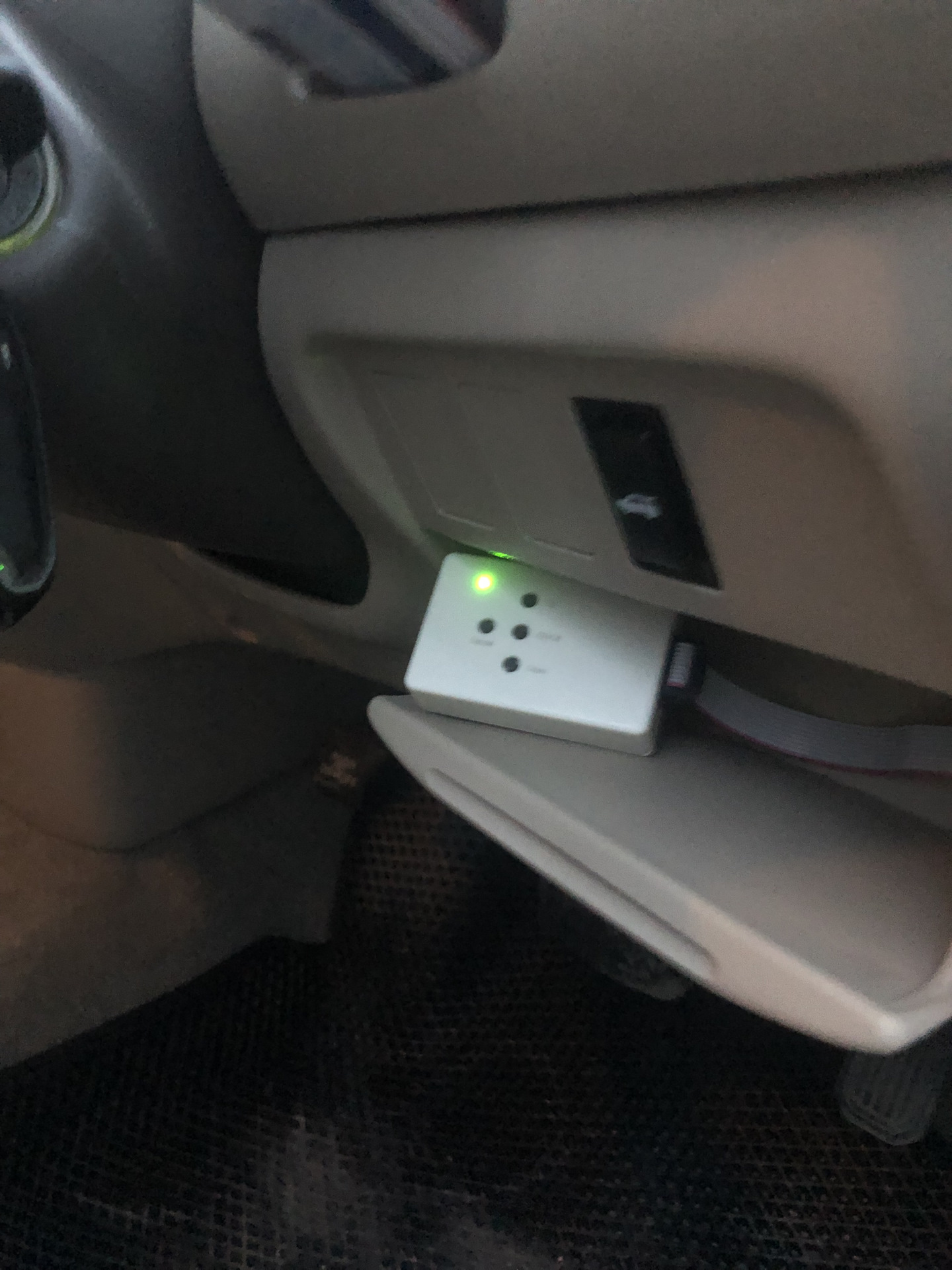

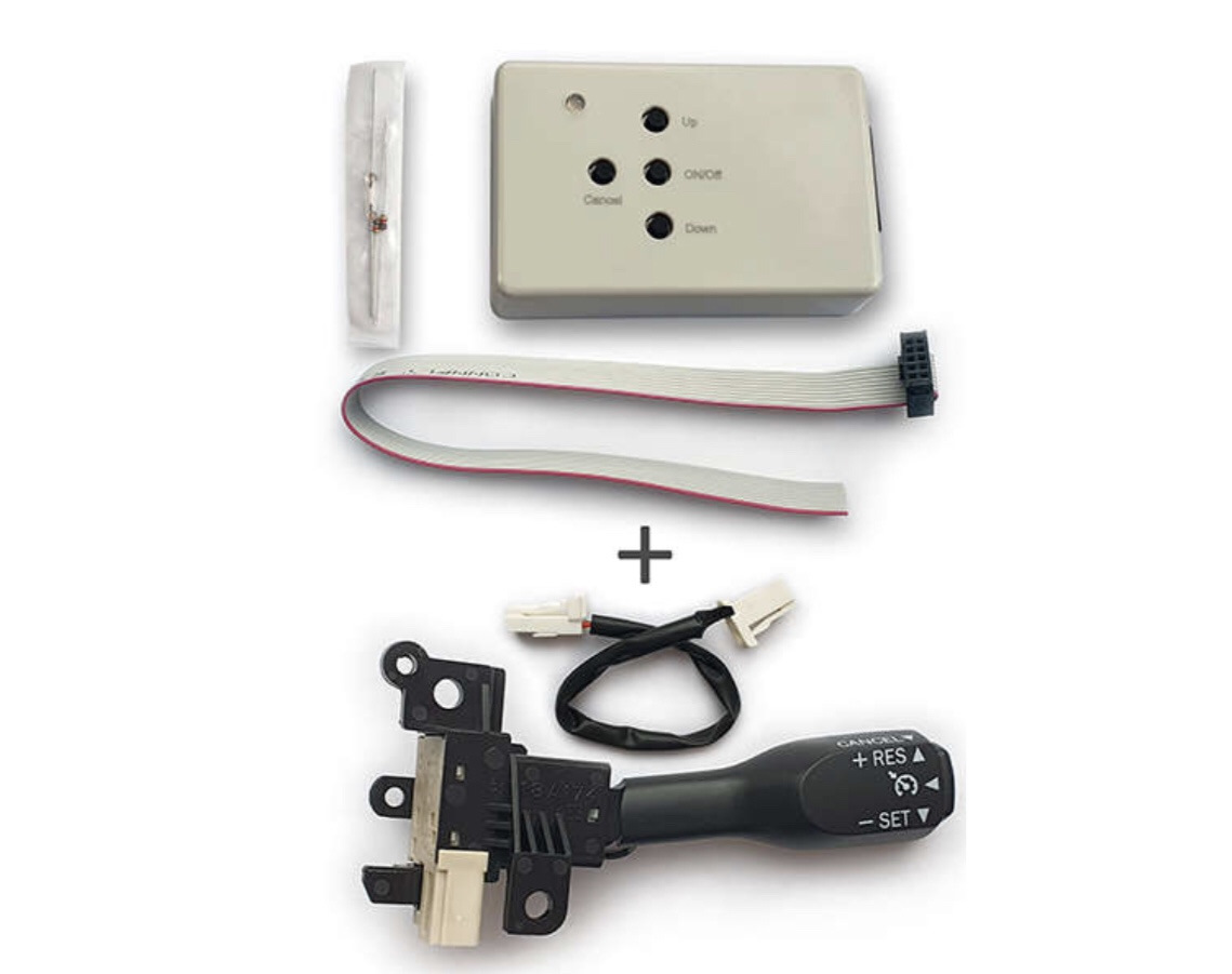

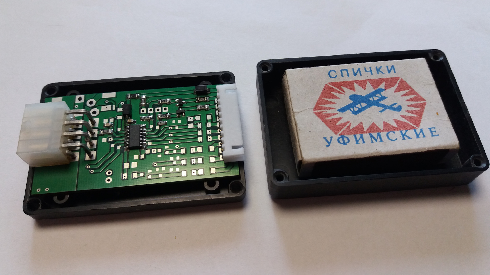

Комплект включает в себя само устройство круиз-контроля (плата встроенная в пластиковый корпус, со световым индикатором и с кнопками дублирующими команды джойстика на руле), провода для подключения блока и джойстика, резисторы 2кОм, предохранитель 1А и собственно сам джойстик.

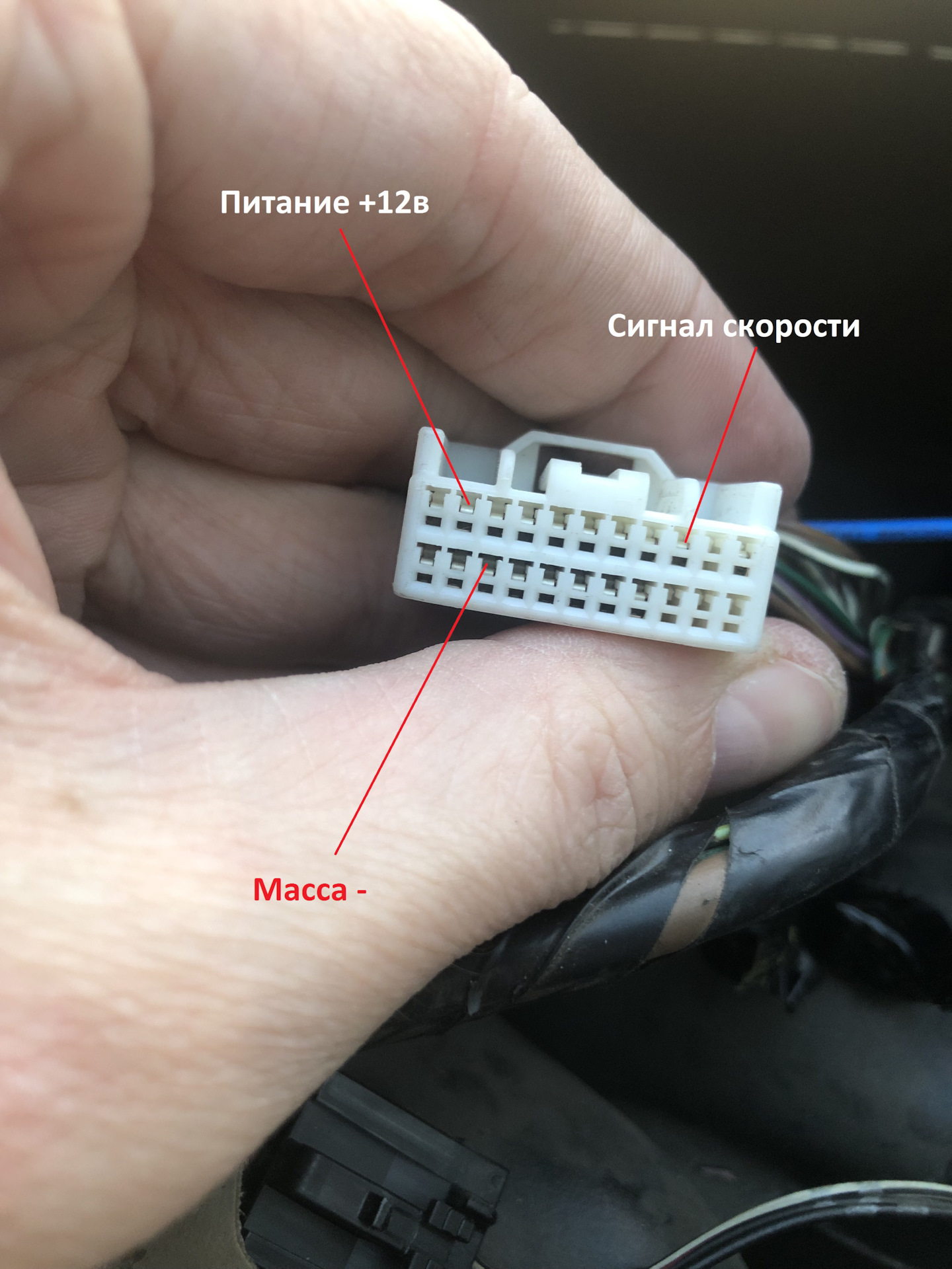

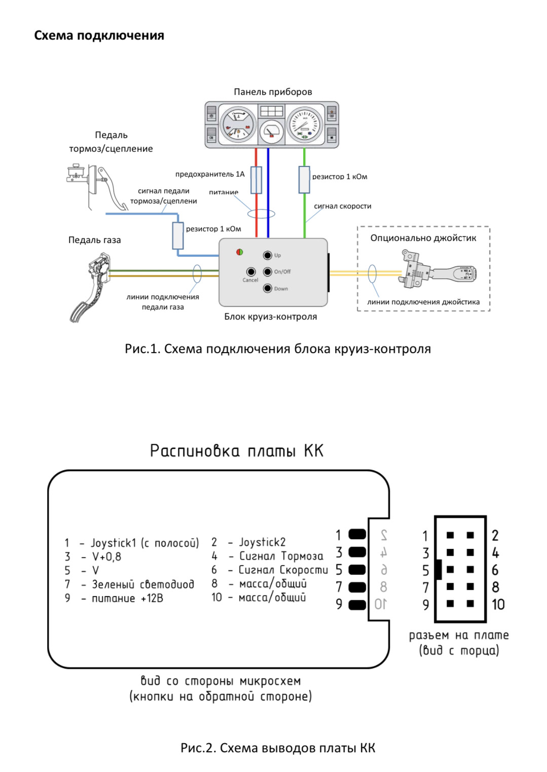

Подключение по мануалу очень простое. Есть один минус, что на разных машинах могут отличаться цвета проводов и т.д, что в свою очередь может изменить расположение пинов в фишках. С разъема приборной панели берем три провода с фишки которая посередине панели: (питание +) с контакта 2, (массу -) с контакта 14, сигнал скорости с контакта 9.
Сигнал с педали тормоза берем с провода на разъеме педали на котором при включенном зажигании при отпущенной педали 12В, а при нажатой педали 0В. С педали газа берем средние два провода (по цветам точно не подскажу, потому что сам изначально перепутал.
Предварительно впаял в проводку резисторы и предохранитель согласно схеме.

Осталось самое сложное – встроить джойстик в руль. Для этого потребуется приобрести 6 контактную шлейф-ленту с висты с типтроником ну и врезать сам джойстик и провести провода. Все это будет в отдельном посте. Пока что управление можно осуществлять с самого блока, нажимая на кнопки.

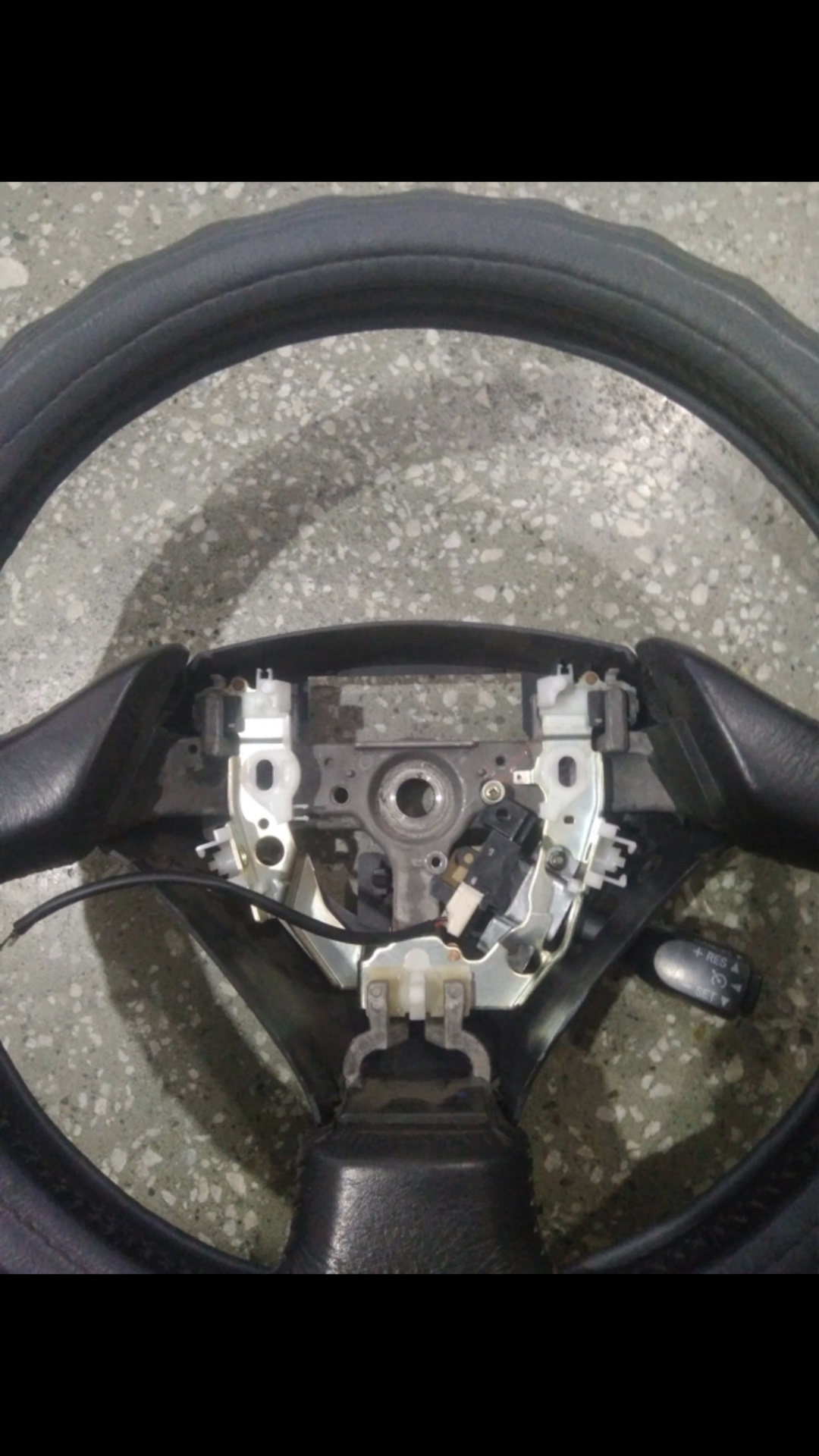

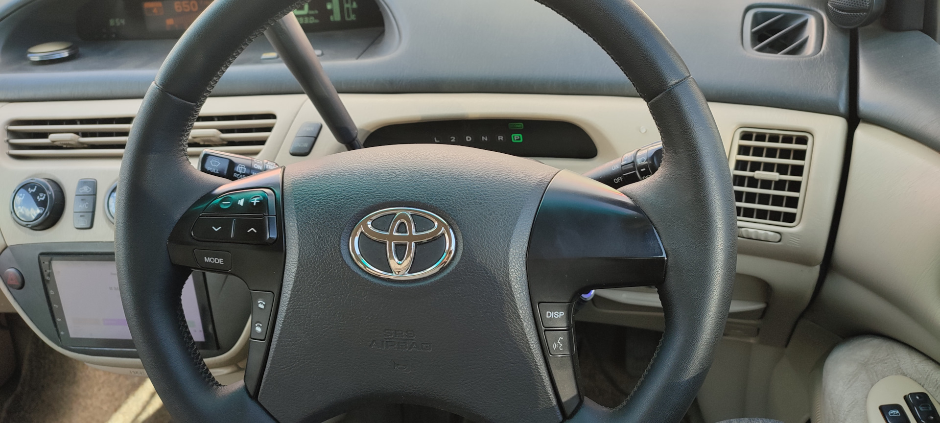

Доброго времени суток рычаг управления круиз контролем как на руле выглядит есть фотка?
Привет! Я еще пока что не ставил, особо нет времени и шлейф не покупал. Прикреплю фотку, как парень из Барнаула сделал на трехспицевый руль.
Прикольно выглядит но на мой вкус четыре спицы смотрится прекрасно 😉 и успехов в установке будет интересно посмотреть на завершенной вариант👍
Обязательно выложу))
SANYA-OREL
Лучше бери сразу шлейф от Камри которая с подогревом руля, и покупай руль от нее же, или от Премио, аксио, Филдер, не суть важно, на велике можно кнопки купить со стиком и заглушкой под круиз, пиропотрон подходит родной от цисты, все подключай там так же не сложно и будет счастье ещё больше)
Рычажок (джойстик) уже есть в комплекте, он такой же как на Камри. А руль менять нецелесообразно, т.к. свой зимой перешил (есть пост о перешиве руля), осталось только аккуратное отверстие сделать. Шлейф нашел у себя в городе за 500р от висты с типтроником, он идеально подойдет для этой цели

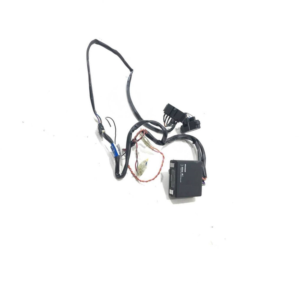

Если искали в интернете почему не обратили внимание на PIVOT 3-drive AC .Это Японский, а не колхозный от"дяди Вани", блок для установки на авто с эл.педалью газа.Ставится на Тойоту, Субару, Хонду, у меня на Филдере 1.5 установлен, брал с комплект Субару за 7т.р(как на фото).
Честно сказать не натыкался на него. Как он подключается?
Это моя запись на Дроме forums.drom.ru/toyota-cor…rib/t1151365846-p487.html .Ставится на машины на которых нет в мозгах прошивок под круиз.

Круто. Не понял только — "Пока что управление можно осуществлять с самого блока, нажимая на кнопки". Круиз уже работает?
Да, конечно работает)) едешь, нажимаешь на кнопку down и скорость поддерживается. Нажимаешь на up, накидывает немного. Короче все то же самое что и с джойстика, только не удобно))
