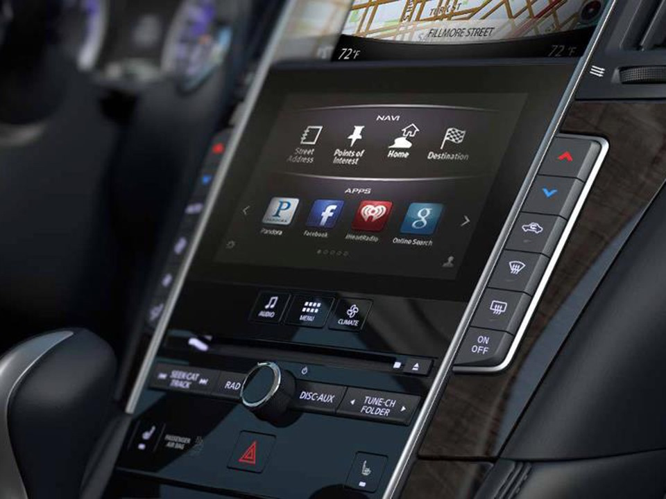

Приветствую всех, хотел написать небольшое повествование как делать нельзя и, что делать если уже влез туда куда не нужно. В один вечер решил я полазить в своём головном устройстве и так скажем "потыкать его" да ещё и роликов посмотрел прилично, как куда зайти и куда и на, что нажимать. Ну и конечно же я дошёл до пункта _ Сбросить настройки на заводские, и сбросить пользователя… Раз…Два.Три… И пиз.ц… Сбросил все настройки, а назад?) нет… назад ни как, всё ля финаль — жопа. Ну что начинаем изучать тему о возврате всех моих проделланных работ…ну как то же вернуть всё можно. Как оказалась не всё так просто. Сбросив настройки головного устройства на заводские, ты удалил все возможные функции и доступ к ним с самого головного устройства автомобиля. Да, тут головное устройство отвечает и управляет, почти всеми функциями 90%(я так думаю).
Начинаю штудировать данную тему и понимаю, что нужно было посмотреть больше видео роликов до моих влезаний…в то что и так работает.
Так я живу в г.Уральск и 2 недели пытаюсь найти хоть, что то или кого то, кто понимает по этой теме в течении времени поиска. Я нахожу хорошего человека на drive2.ru aleks978… который, позвонил мне рассказал, да проблемка на ровном месте… но всё можно исправить: "KONSALT 3+" тебе в помощ… Начинаю его искать и понимаю, что у нас ни чего такого нет близко. \
У меня несколько вариантов: Ехать к диллеру в Оренбург или Самара… Вызваниваю и тех и других ответ одинаков… "KONSALT 3+" имееться, но так как офицально "Nissan" из за полит.ситуации частично ушёл… не все функции компа доступны, ну 50/50 что получиться, записываюсь к офицалам( цену не говорят) но паралельно начинаю искать другие ходы…
Через общих знакомых, начинаю искаать ещё варианты. Нахожу: "Nis chip" замечательного диагноста Дмитрия… который в последствии решил мой вопрос.
Съездил одним днём, пришлось помучаться более 2 часов. результат успешен. Вообще есть 2 способа востановления(для одного из них нужна таяже вторая машина), что впринципе бессмысленно. В последствии долгих мучительный… 2 часов мы мучали Consalt и авто…Во ля всё вернуось на свои места… Главное все перепроверить несколько раз все функции и так. далее особенно если у вас полная комплектация… В том числе все крузы и т.
д. Приодилось допраграмировать.
А так мне сказали тема распространнёная, человек особенно когда покупает б/у авто, заходит и хочет скинуть ну типо от предыдущего хозяина и в итоге…сносит к "херам собачим" всё что можно…)))))
Всем удачи…не тыкать туда куда не знаешь: особенно "сброс пользователя" и "заводские установки" головного устройства!
P.S.: фото взял из общих источниках)))
