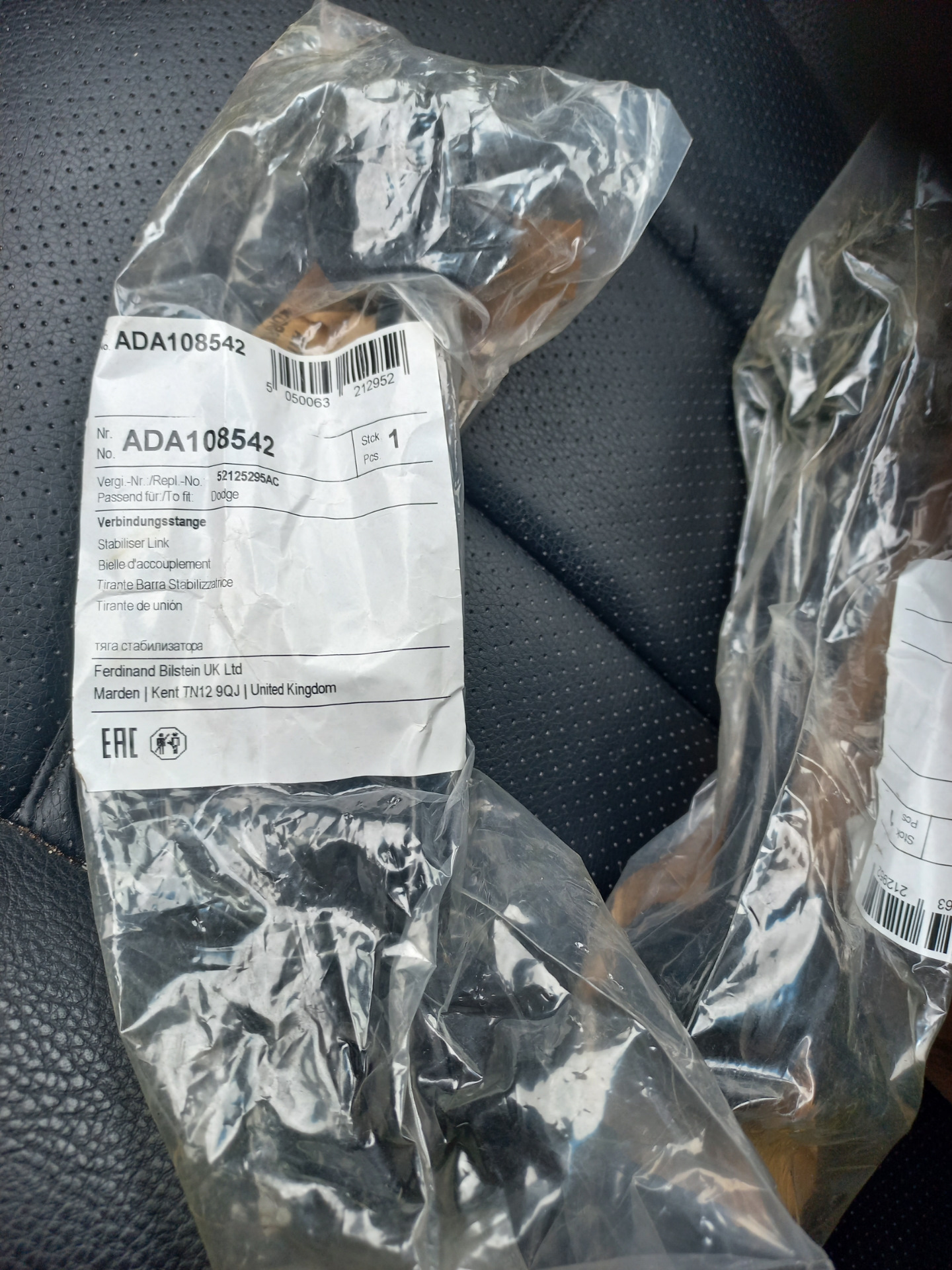

Всем хорошего настроения. Доджа на кочках стало сильно "колбасить". Поехал в Бикард сервис на плеханова и там мне диагностировали выход из строя стойки стабилизатора. Рекомендовали менять обе разом. Поиск в интернете не дал особого разнообразия производителей, если брать варианты, которые можно было организовать относительно быстро. Поэтому был заказаны стабилизаторы фирмы Blue-Print, артикул ADA108542 . Две штуки обошлись в 2532 рубля. Замена в 1400 рублей.

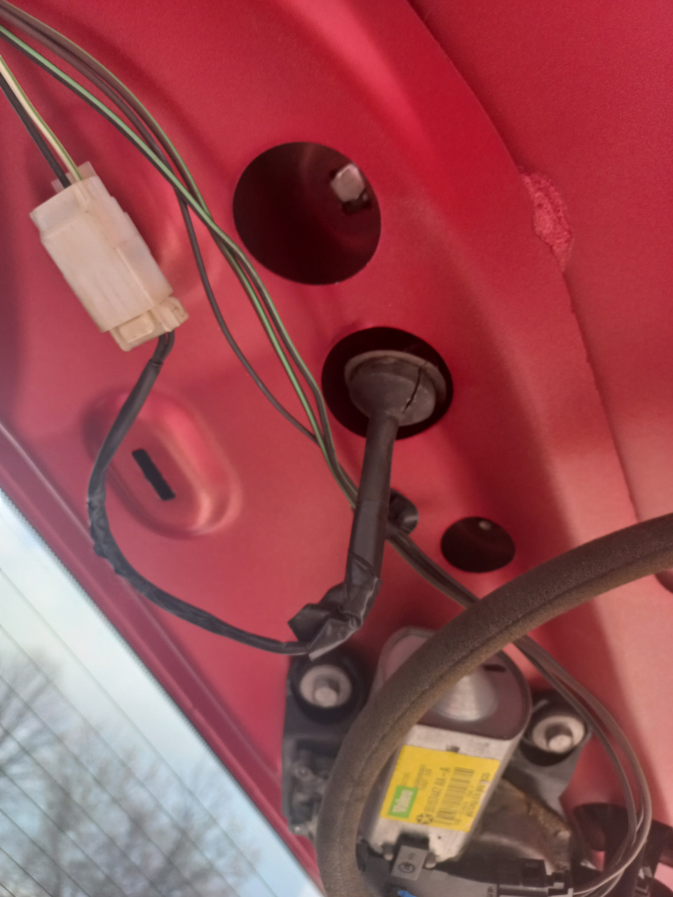

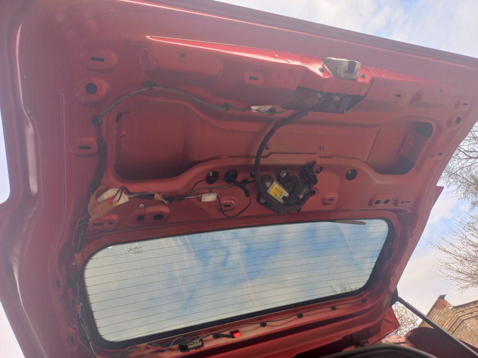

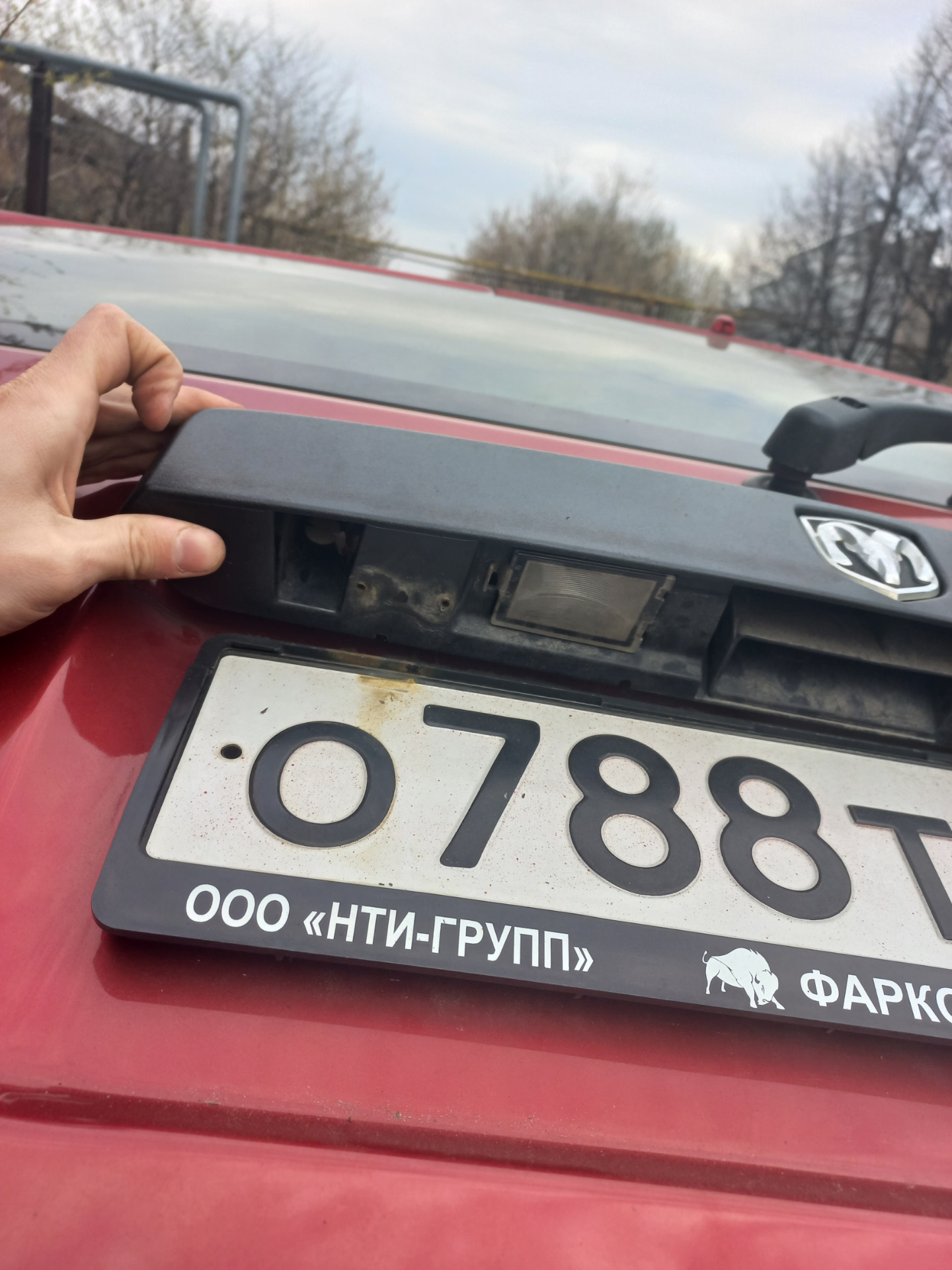

Заодно, перетянули проводку камеры заднего вида, так как где-то, после крышки багажника и до магнитолы, проводка испортилась и картинка на экране пропала. Стоимость работы — 2000 руб. С чего я это взял, что там проблема? Я купил новую камеру и сам, сняв обшивку двери багажника, поменял старую камеру на новую. Изменения не произошло.
