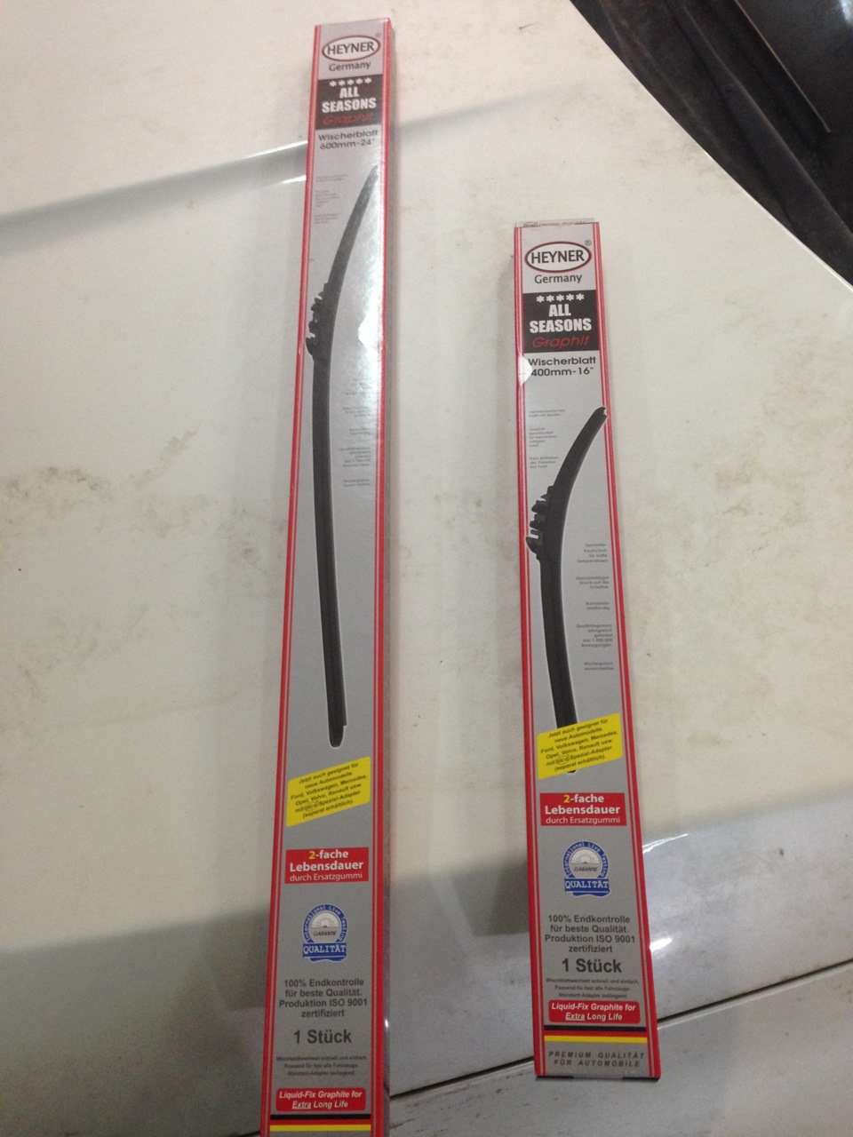

6) за полтора года катания на латике поизносились щетки/дворники, оригинал не так уж просто найти, да и цена в 1700Рэ за одну щетку (приценивался в начале осени 2014, до гонок курсов валют) уже тогда кусалась. Как показывает опыт латитюдовод на драйве, преимущественно народ выбирает HEYNER "HYBRID".
Случайно увидел их в одном магазинчике зимой, там был и гибрит и негибрит. Выбрал негибрит, и вот как-то он меня не радует: буквально через неделю после установки появился щелкующий звук при работе водительского дворника, когда он подымается на самый верх, но явно видно, что до левой арки щетка не достает как и штатная около 3 см, но слегка ощутимый звук есть. Кроме этого, не прошло и 3 месяцев, щетки начали тереть с полосками (с родными такие полоски появились к 1,5 года использования и щелкующего звука на них не было) — печалит :( Или на это и расчет: 2 щетки HEYNER = 750Рэ, хватает на 3 месяца, т.е. 750*4 = 3000Рэ за год, а за полтора = 4500Рэ — т.е. выгоднее брать оригинал? :)
