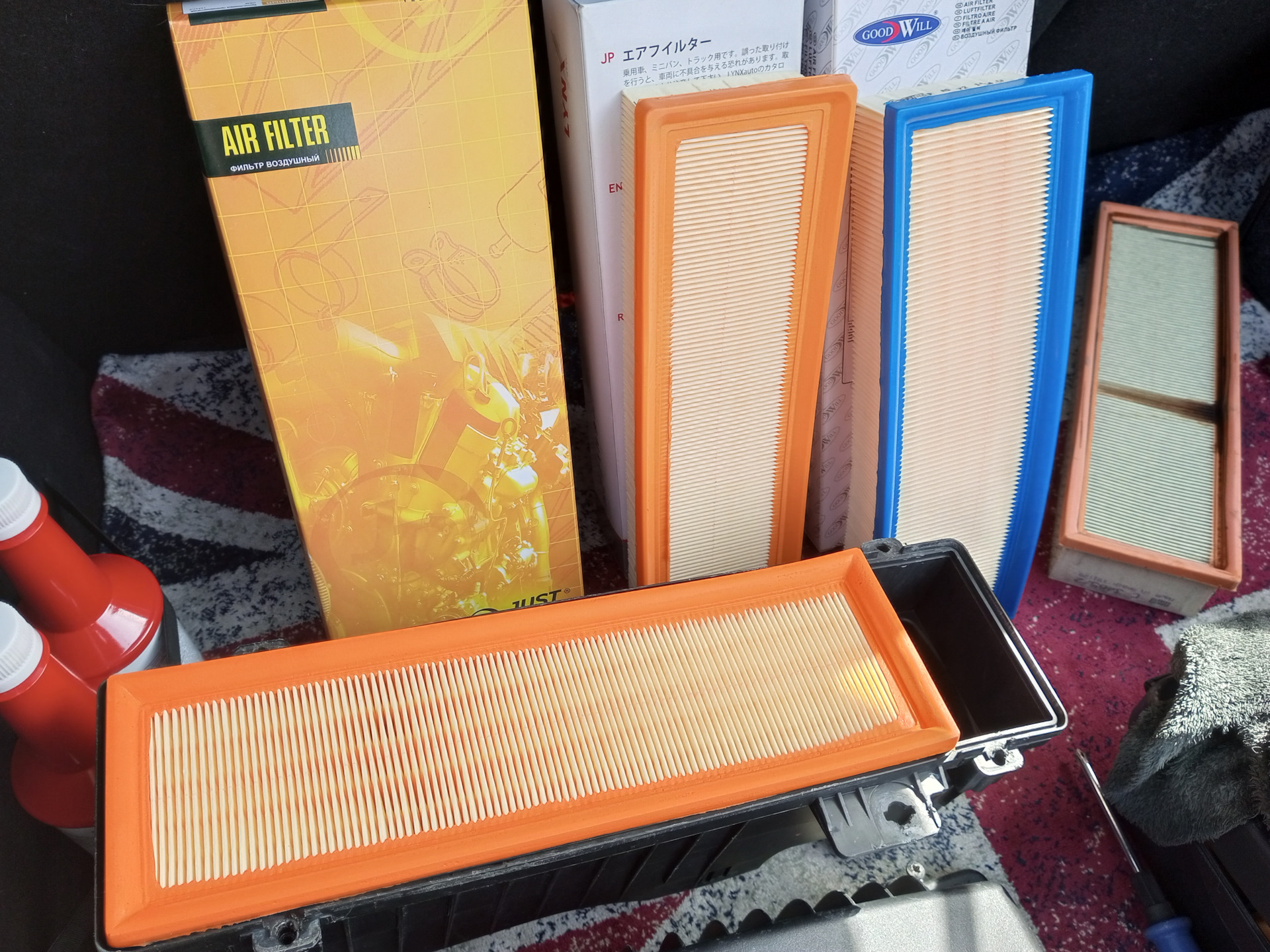

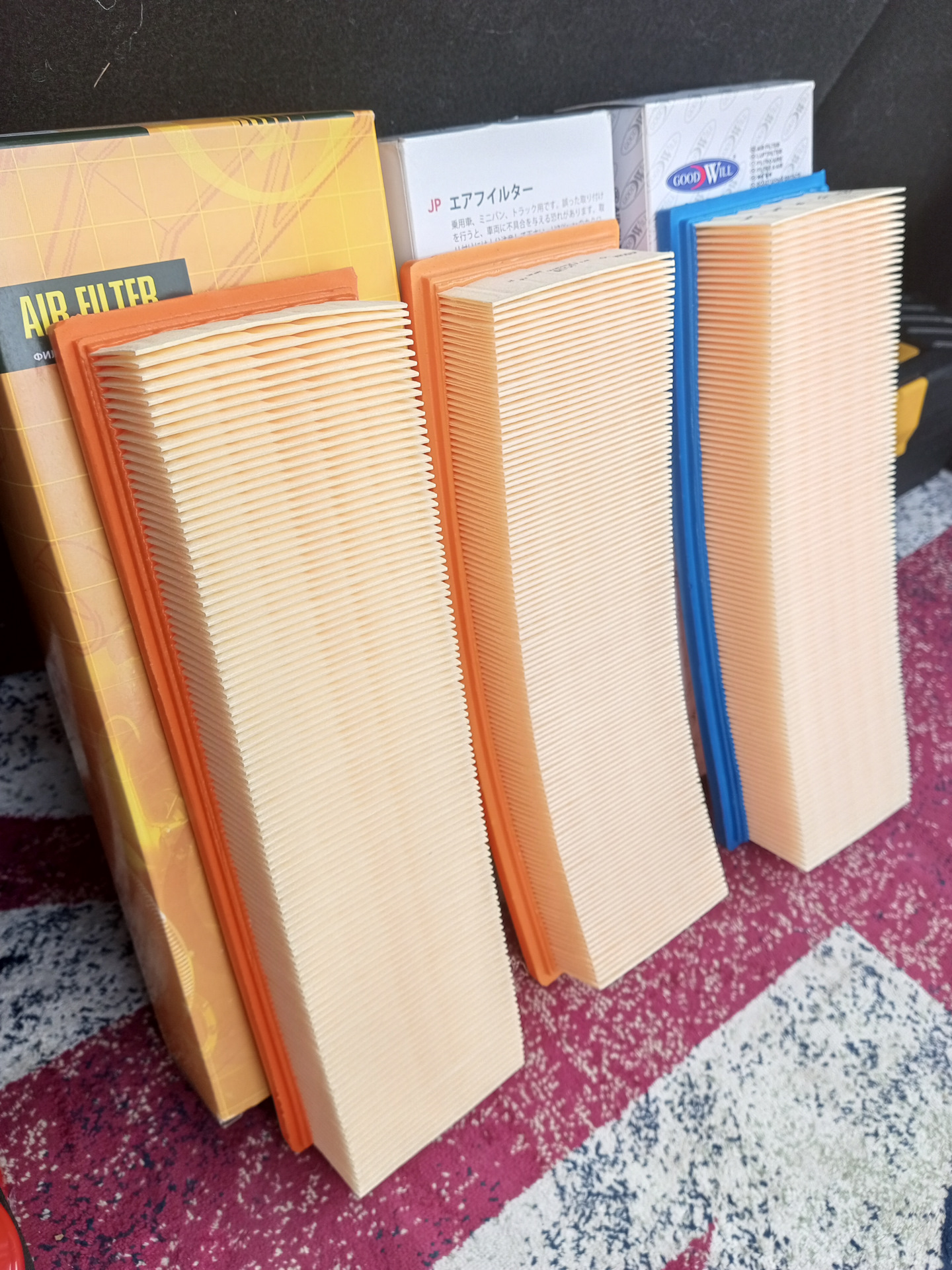

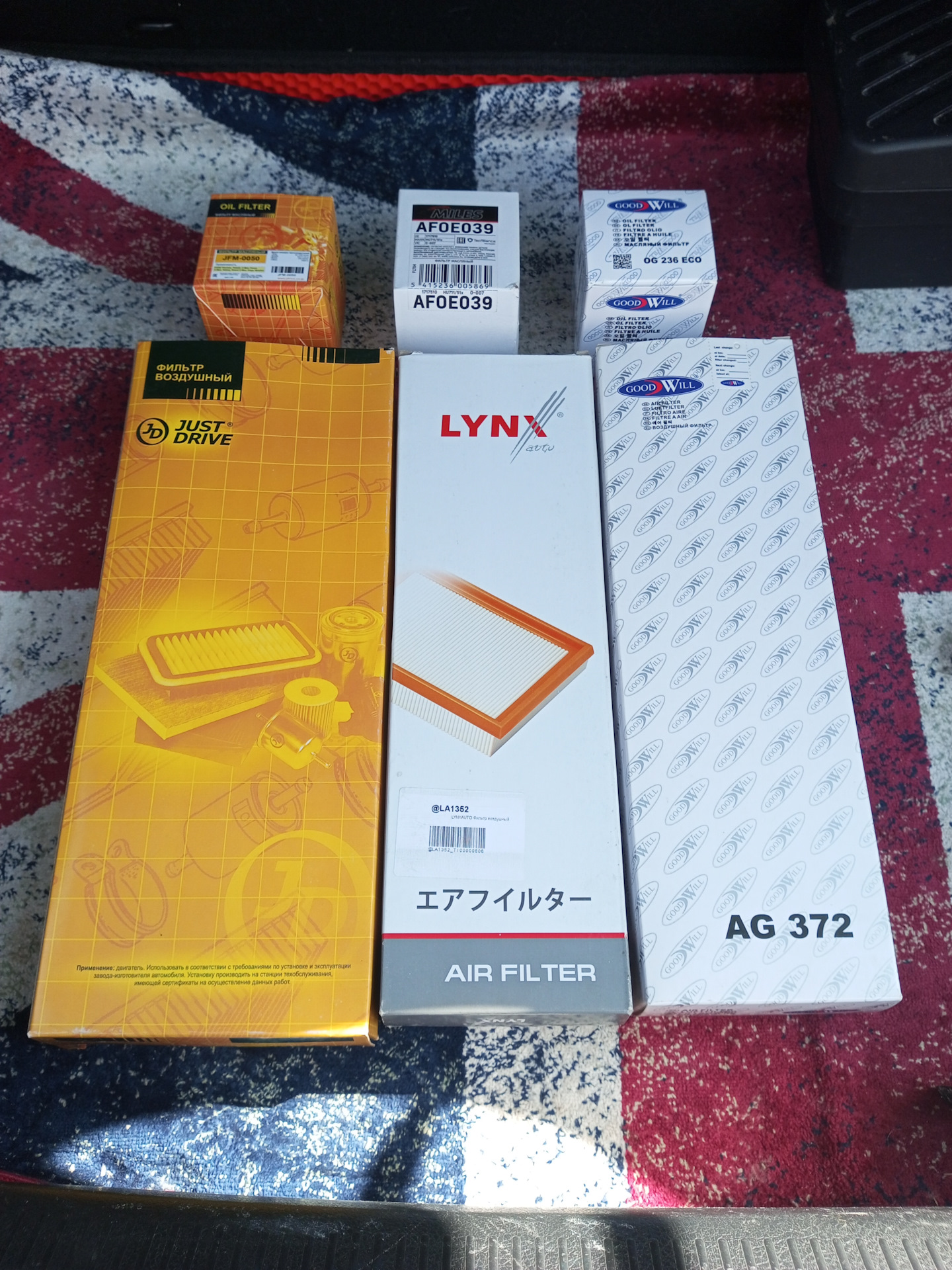

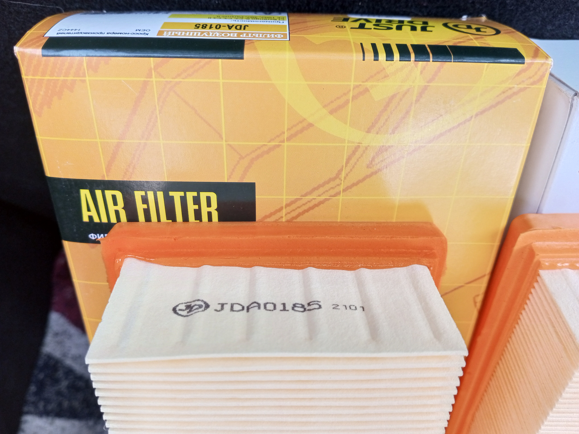

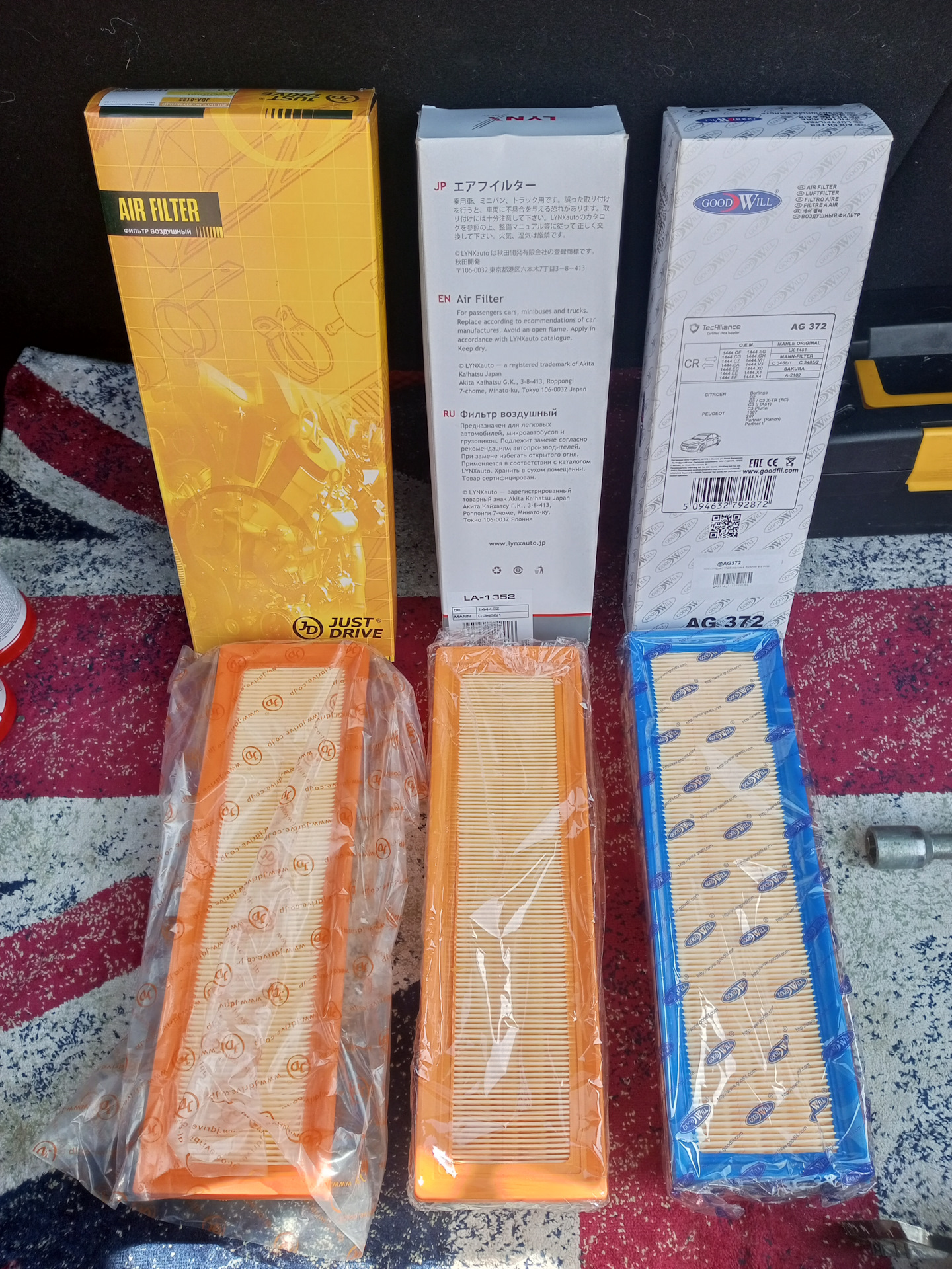

Вот после зимы суровой решил заменить воздушный фильтр и сделать это правильно, а не просто снял и поставил. На тест взял 3 воздушных фильтра.

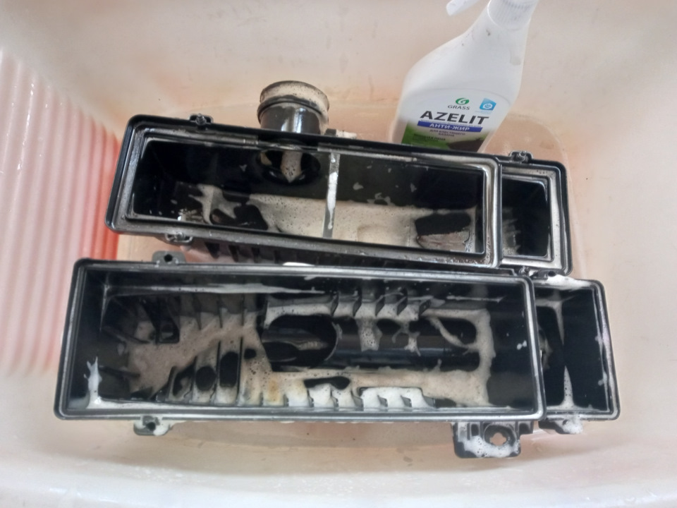

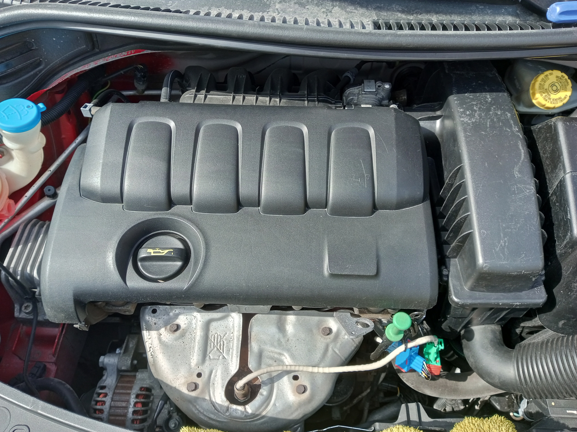

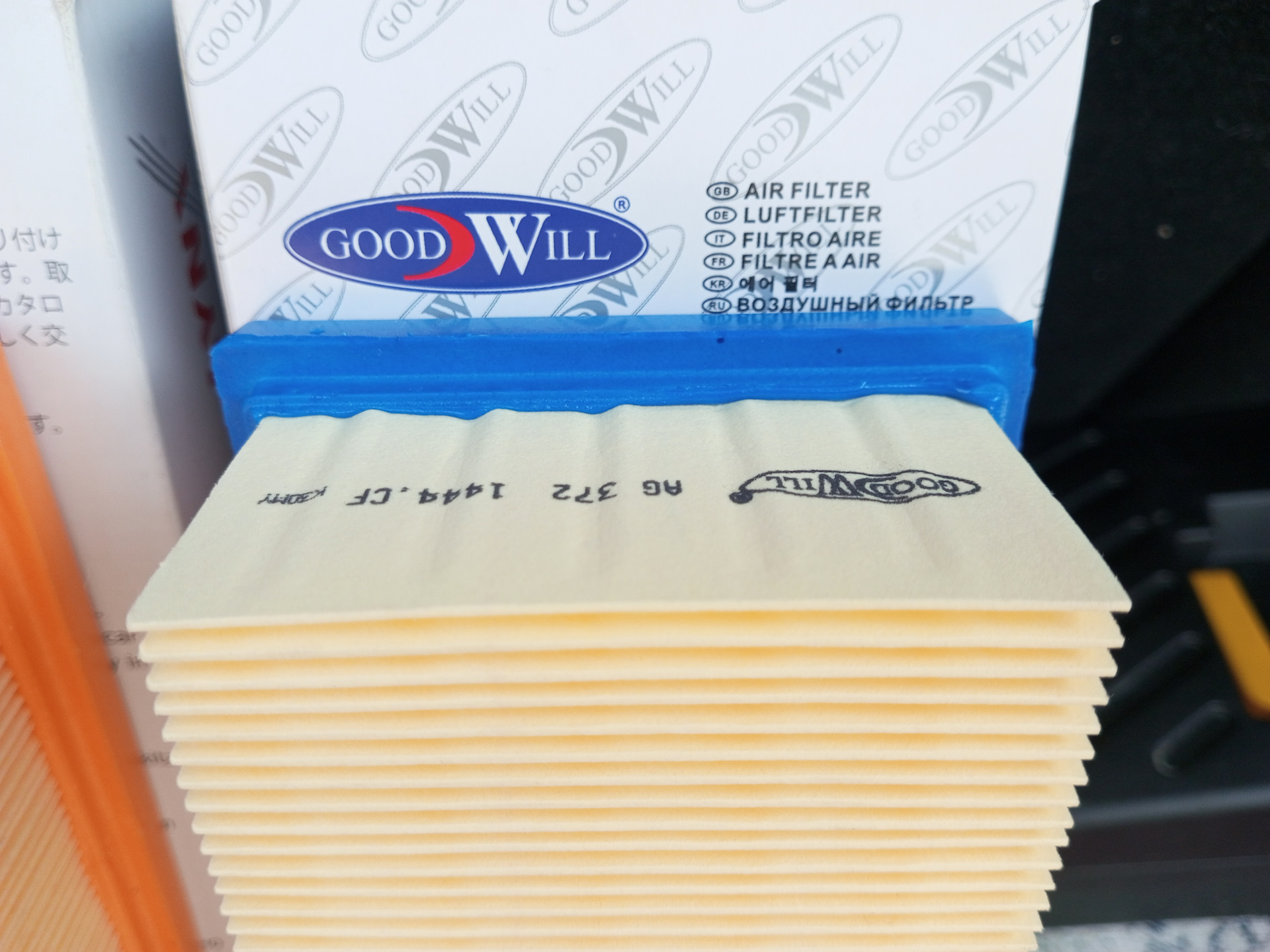

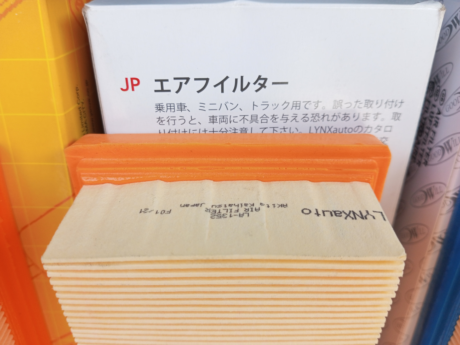

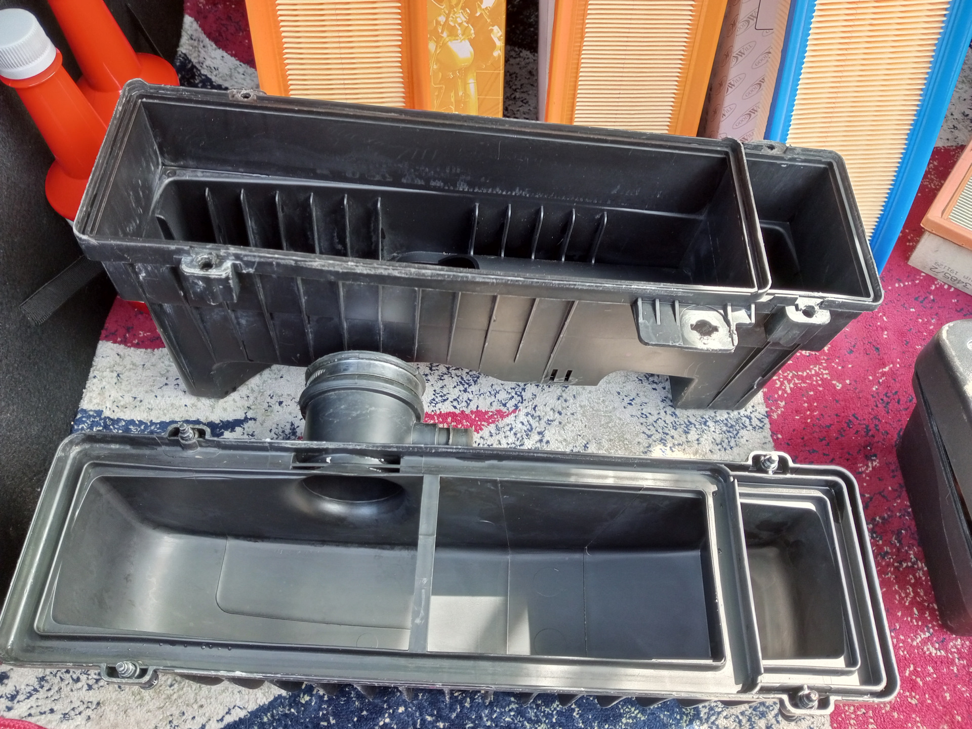

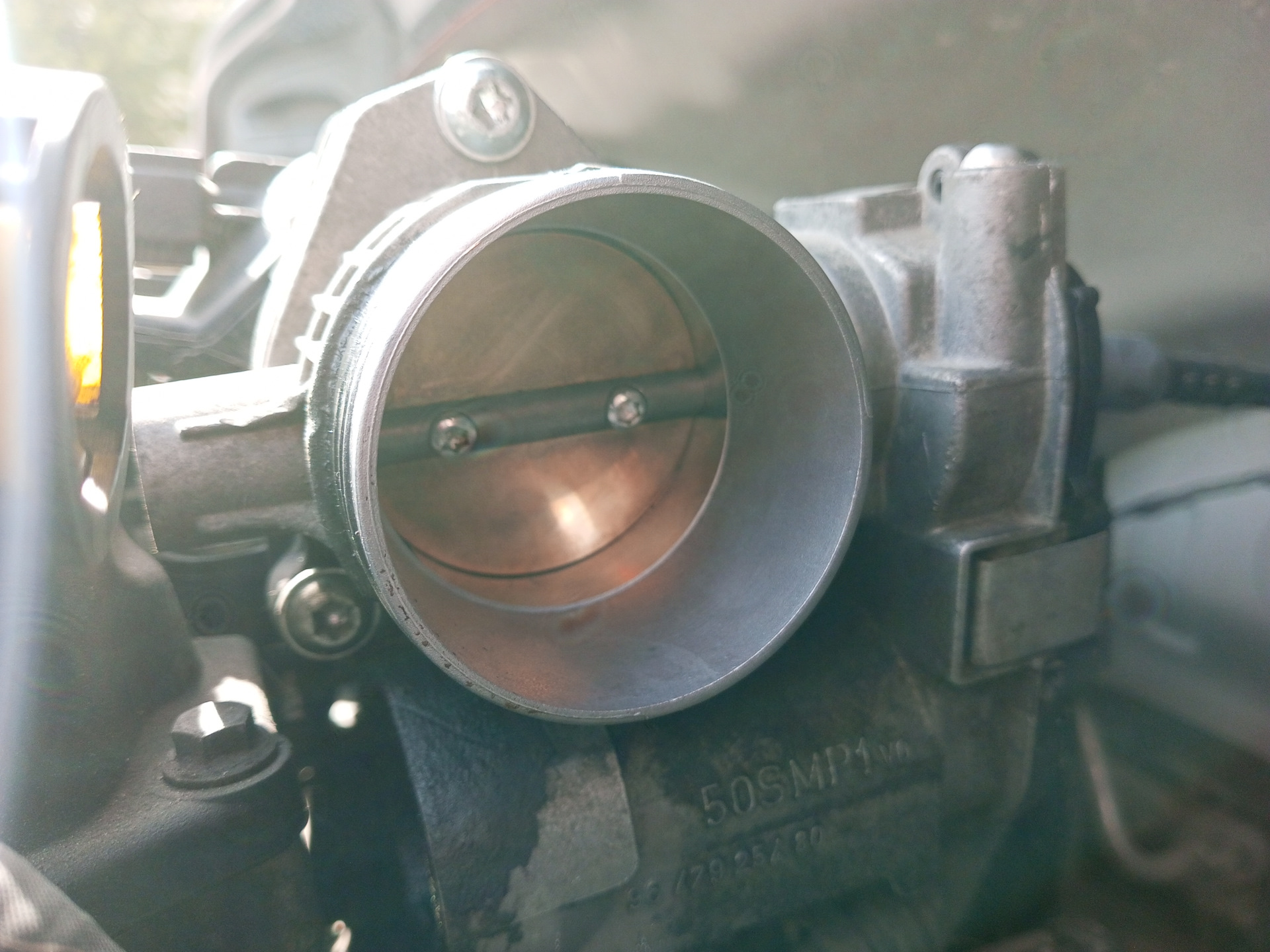

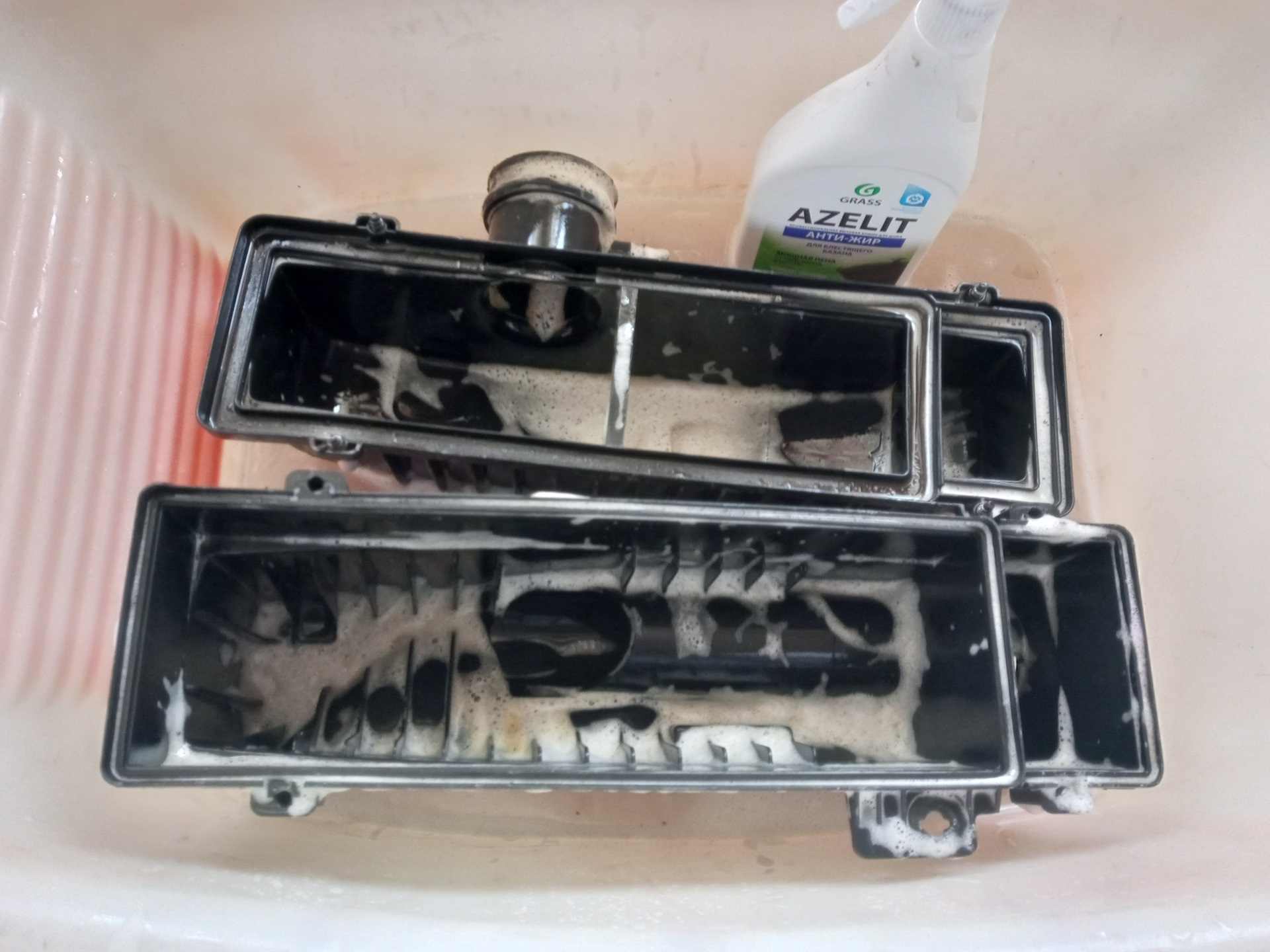

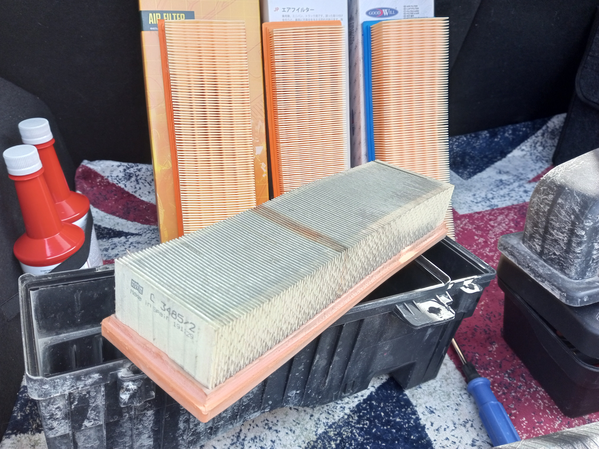

Все упакованы добротно, пакеты герметичны и запаяны, но вот у Just Drive была открыта без запайки, это минус.Визуально все три фирмы одинаковы, единственное GoodWill выделился цветовой палитрой. При более детальном осмотре, вот что заметил: у марки Lynx бумага фильтра какая та тонкая и сама конструкция фильтра хлипкая, это даже видно по фотографии (он сгорбатился.) У марки Just Drive и GoodWill качество бумаги фильтра на одном уровне.На коробке и самом фильтре есть гравировка парт.номера, что облегчает поиск запчасти.У Lynx так же есть гравировка парт.номера, но как писал выше качество бумаги желает лучшего.У GoodWill все сделано добротно, ставлю его на уровне фильтра Just Drive.Это мой старый фильтр Mann, скажу так по качеству визуально он не далеко ушел от Just Drive и GoodWill, а если меняешь его часто как я, то зачем переплачивать за бренд раскрученный.Замена фильтра у меня строго по правилам, поэтому снял сам короб, помыл его средством антижыр Azelit. Чтобы мой Львёнок дышал чистым воздухом.Пока короб фильтра сушился, я почистил дроссельную заслонку (без снятия.)Чистенький короб 👍На лето решил поставить воздушный фильтр Just Drive (так как он довольно бюджетный и по качеству вроде неплохой) Проверим как он справится с пыльным городом Новосибирск.Собственно все собрал, сделал адаптацию дросселя через сброс АКБ. И поехал. Всем ровных дорог и мира 💪Just Drive, Lynx и GoodWill.

А как без снятия ты почистил дз ?
В ручную открывал заслонку и брызгал карбиком, потом все протер и вуаля — чистота. Она не сильно была грязная, поэтому хватило и так.
