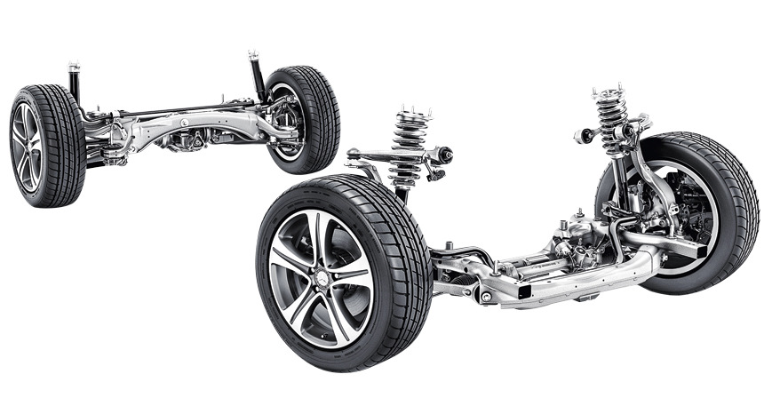

Модульная платформа MRA с двухрычажными подвесками спереди и пятирычажными сзади едина для С- и Е-классов и кроссовера GLC, но у последнего оригинальные нижние рычаги спереди и стабилизатор поперечной устойчивости. Интересно, что в Мерседесе понятие модульности трактуют так же, как инженеры Audi, — подразумевая единое расстояние от передней оси до педали акселератора у соплатформенных автомобилей.

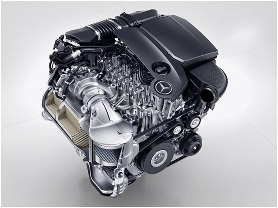

6-цилиндровый двигатель под индексом ОМ656. У него тоже алюминиевый блок с плазменным напылением чугуна и покрытием типа Nanoslide.
Покрытие NANOSLIDE
Метод покрытия, используемый для нанесения металлического сплава при высоких температурах на внутренние поверхности цилиндров с помощью двухпроволочного дугового напыления. Результатом этой технологии является зеркально-гладкая поверхность цилиндра, что делает его легче и компактнее, чем обычные чугунные гильзы. В качестве линейной стали используется проволока из сплава железа с углеродом с толщиной покрытия от 0,1 до 0,15 мм. Покрытие отличается низким коэффициентом трения и высокой износостойкостью. Перед нанесением покрытия NANOSLIDE поверхности цилиндров придают шероховатость с помощью струи воды под высоким давлением 3000 бар, чтобы улучшить плавность хода покрытия.
Топливная система Common Rail от Bosch четвертого поколения с пьезофорсунками в 2500 бар, алюминиевая 24-клапанная головка, оснащенная гидрокомпенсаторами и цепной привод ГРМ. Особенностями этого дизеля являются стальные поршни, система Camtronic на впускном валу, а также мощный би-турбо наддув в виде пары последовательных турбин BorgWarner R2S. Конечно тут не обошлось без многоканального EGR, сажевого фильтра DPF и катализатора SCR.

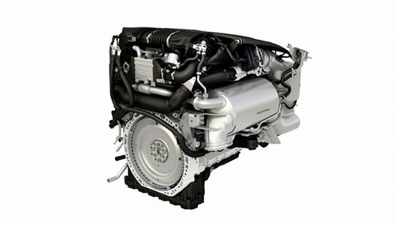

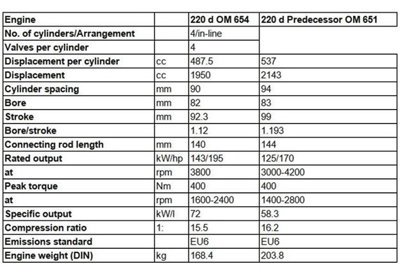

Весной 2016 года Mercedes-Benz выпустил купе E220d, оснащенное 2-литровым четырехцилиндровым рядным дизельным двигателем. Двигатель OM654 был первым выпущенным двигателем нового семейства модульных двигателей, пришедшим на смену предшественнику OM651 (рабочий объем 2,2 л). Двигатель может быть установлен как в продольном, так и в поперечном положении (OM654q А-clas. B-clas), а также для полноприводных автомобилей.

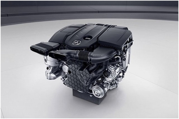

4-цилиндровый дизель мотор E220d 194 л.с с индексом ОМ654
4-хцилиндровые дизели ОМ654 представляет собой рядный 4-цилиндровый 16-клапанный двигатель DOHC + турбокомпрессор с 2-осевым вторичным балансирным валом. Топливо подается через систему непосредственного впрыска топлива Common Rail. Степень сжатия 15,5 немного ниже, чем 16,2 у предыдущего двигателя, что снижает шум сгорания. Выбросы двигателей NOx, HC и PM сокращаются за счет изменения формы днища поршня и использования стальных поршней. Имеет такой же алюминиевый блок с плазменным покрытием, но отличаются менее мощной топливной системой Common Rail с пьезофорсунками в 2050 бар, обычной турбиной вместо би-турбо и отсутствием системы Camtronic на впускном распредвалу. Кроме того, центр коленчатого вала смещен на 12 мм в сторону впуска от центральной линии поршневого цилиндра -метод, используемый для уменьшения боковой силы (боковой силы) поршня путем смещения осевой линии поршня и осевой линии коленчатого вала. Поскольку боковая сила тяги поршня во время рабочего такта меньше, чем во время такта выпуска, центр коленчатого вала смещен в сторону противодействия тяге, чтобы уменьшить угол наклона шатуна, уменьшая трение во время такта выпуска. Эти усовершенствования позволяют отказаться от чугунной гильзы, уменьшить вес и сделать двигатель более компактным за счет уменьшения шага цилиндров и высоты деки блока.
Версии поперечного расположения не выделены в отдельное семейство, их называют OM654q. Также как и бензиновые четырехцилиндровые моторы эти агрегаты оснащаются балансирами. Уже в 2020 году появилась модернизированная версия данного дизеля под индексом OM654M,

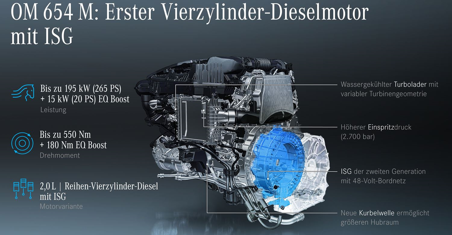

Новый 4-цилиндровый дизельный двигатель OM654M с ISG второго поколения и 48-вольтовой электрической системой развивает максимальную мощность до 195 кВт (265 л.с., +20 л.с. ) и максимальный крутящий момент 550 (+50 Нм) Ньютон-метров. При разгоне доступны дополнительные 15 кВт/20 л.с. и 180 ньютон-метров. В ходе электрификации проверенный дизельный двигатель OM654 получил фундаментальное развитие. Благодаря новому коленчатому валу объем вырос с 1950 см³ до 1993 см³. Давление впрыска возросло с 2500 до 2700 бар. Особенно быстрый отклик и равномерная подача мощности обеспечивают двухступенчатые турбокомпрессоры с водяным охлаждением, оба из которых теперь имеют турбину с изменяемой геометрией.Система нейтрализации отработавших газов также была расширена на OM654M. Его компоненты включают в себя:
— каталитический нейтрализатор для хранения NOX с близкой связью для уменьшения оксидов азота
— DPF (сажевый фильтр со специальным покрытием, также снижающим количество оксидов азота)
— каталитический нейтрализатор SCR (Selective Catalytic Reduction; с дозированным впрыском AdBlue®) и дополнительный каталитический нейтрализатор SCR в днище автомобиля с отдельно дозированным впрыскиваемым количеством AdBlue®.

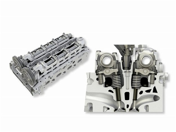

Головка блока цилиндров изготовлена из алюминиевого сплава, а держатель распределительного вала выполнен раздельным для повышения производительности литья и снижения веса. Эта конструкция также решает проблему, связанную с перекрытием распределительного вала головным болтом. Подшипники распределительного вала поддерживаются в 5 точках, а распределительный вал приводится в движение шестернями и цепями на задней стороне двигателя.
Два впускных отверстия для каждого цилиндра независимы, а на выпускной стороне используются сдвоенные отверстия. Схема контура охлаждения двигателя разработана таким образом, чтобы охлаждающая жидкость циркулировала в достаточной степени вокруг камеры сгорания и выпускных отверстий, чтобы справиться с тепловыми нагрузками, характерными для тяжелых условий сгорания дизельных двигателей с турбонаддувом.
Клапаны и система клапанов
Впускной и выпускной клапаны расположены под углом 10 градусов, а топливные форсунки высокого давления расположены в центре камеры сгорания. Клапанный механизм приводится в движение 4-клапанным распределительным валом DOHC через поворотное коромысло из алюминиевого сплава на внешней оси вращения.
Шарнир гидравлического коромысла поддерживает зазор клапана всегда равным 0. Роликовое коромысло прикреплено к кулачку кулачка для уменьшения трения на низких скоростях.
В узле кулачкового вала используется тонкостенная полая сталь для вала и спеченный сплав на основе железа для выступа кулачка, который приварен к валу трением.
Распределительный вал приводится в движение цепью на первой ступени и косозубой шестерней на второй ступени.
Шестерня привода распределительного вала и топливный насос высокого давления приводятся в движение цепью, соединенной с коленчатым валом. Масляный насос приводится в движение цепью, соединенной со звездочкой, соосной со звездочкой, приводящей в движение ТНВД.

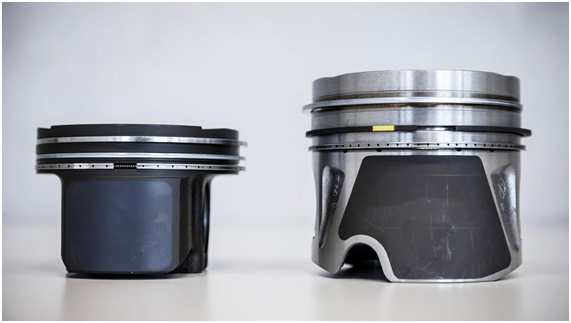

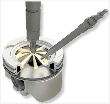

Двигатель ОМ654 — один из первых в мире легковых дизелей со стальными поршнями! Нужны они прежде всего для снижения потерь на трение и запаса прочности. Посмотрите, насколько компактен такой поршень: и юбка, и жаровой пояс намного короче, чем у привычной детали из алюминиевого сплава. Поэтому, кстати, поршень из стали оказывается еще и легче. Теплопроводность стали в три раза хуже, чем у алюминия, поэтому зазор между поршнем и стенкой цилиндра оказывается стабильнее. Обратная сторона — возможный перегрев днища: нужно более интенсивное масляное охлаждение.

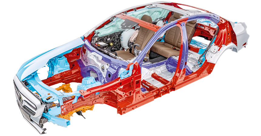

Доля высокопрочных сталей в кузове увеличилась втрое, до 16%, стало больше и алюминия. Из него выполнены «стаканы» передних стоек (обозначены светло-голубым цветом). Жесткость на кручение в местах крепления рычагов передней подвески более 100000 Нм/град! Секция пола у Е-класса такая же, как у кроссовера GLC. Еще бывает вариант короче, для «цешки», и крупнее — для длиннобазного Е-класса, продающегося в Китае. Интересно, что высота подиума для заднего сиденья одинакова у всех автомобилей на платформе MRA. За спинками сзади видна мощная алюминиевая поперечина, части которой не только склеивают между собой, но и скрепляют специальными гвоздями.
