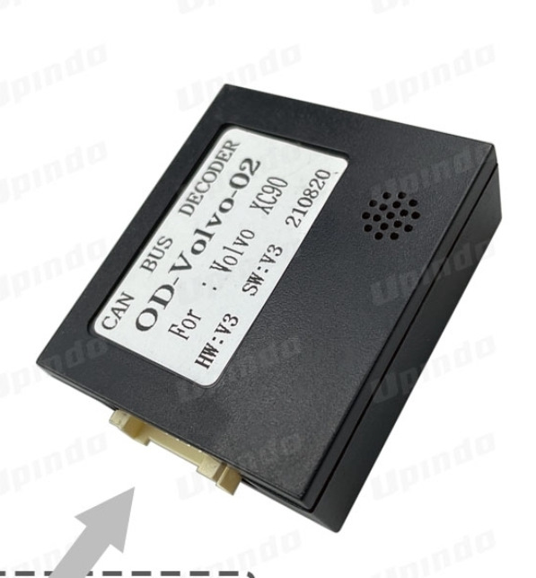

Решил вопрос? Говорят подходит канбус от Volvo s80 1999-2006г
Да вопрос решил, купил саn именно для хс 90
Фото?

Добрый день! Какой can купили, а то ссылка битая ниже. Уже 2 кан баса перепробовал xc90 и s80, не хотят кнопки работать
У меня 2004 года американка. Два разных модуля пробовал, не подошли.
У меня есть одно решение, цена вопроса чуть высыковата, так хотелось бы обойтись малой кровью)
Посмотри у меня б.ж. у меня тоже 2004год Америка и всё работает. Сначала стоял обычный китаец сейчас Tayes cc3 и тоже все работает

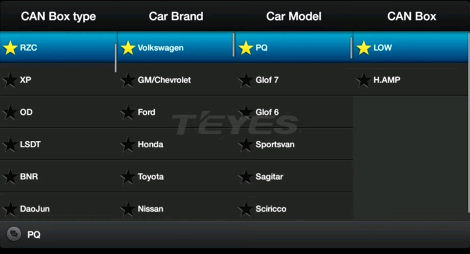

А вы не могли бы сфотать настройки магнитолы, было бы супер
alex29562
А в чем суть вопроса, если магнитола teyes, что бы заработали кнопки пришлось выбрать профиль Фольксваген, Вольво 2,5 2012

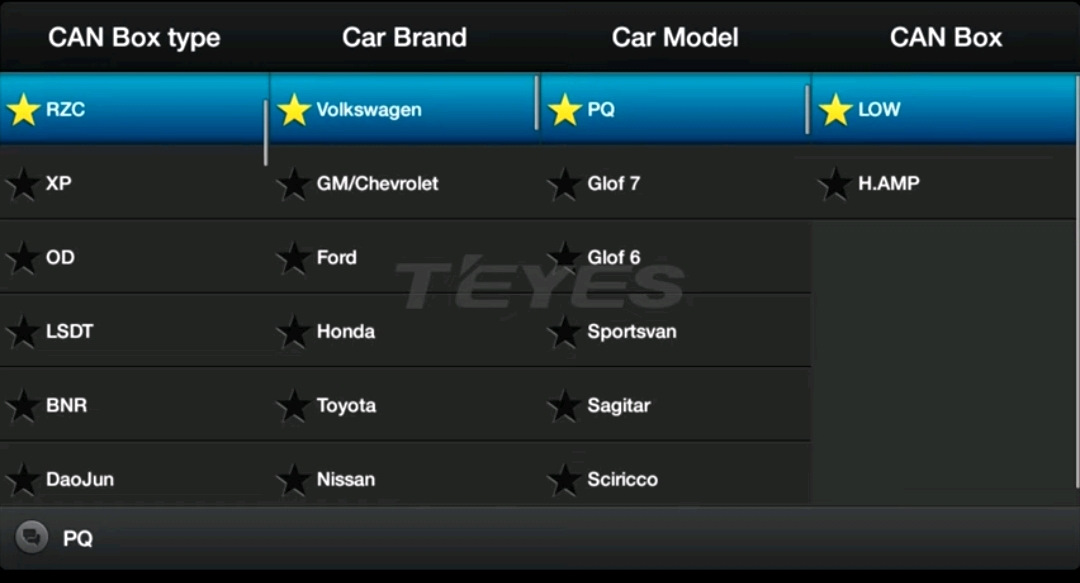

Там надо марку авто выбрать в настройках магнитолы, чтобы заработали кнопки. У меня тоже рейстал и я долго искал марку чтобы работали. Сейчас точно не помню, но вроде бы чери марка и кнопки заработали
Спасибо попробую выбрать эту модель

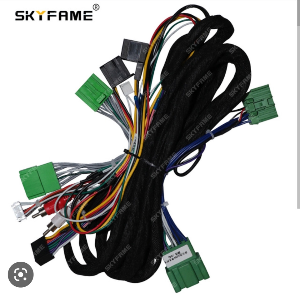

Не совсем, комплект проводов для рестайла немного отличаться. А так да подключал проводами из комплекта к can bus.
А ну значит у вас есть aux, и тогда это система будет работать. У мен его нет к сожалению
В настройках кан бус надо выбрать следующие параметры
Да первым делом выбрал данные настройки, как указанно в инструкции. Но увы не работает . Подключал все фишка фушку, не чего не резал.
У меня с этими настройками все заработало
А подключали как магнитолу? Спомощью таких проводов?
