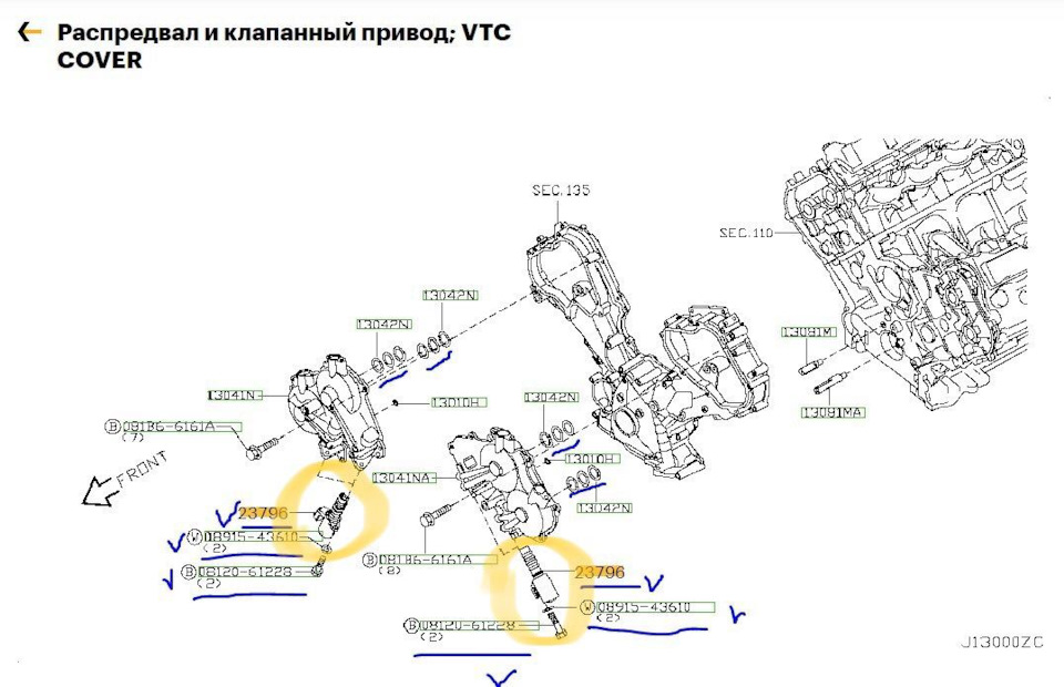

Всем привет, второй раз столкнулся с ограничением оборотов на infiniti.
В первый раз все решилось быстро — чисткой клапанов vvti
Случившись эта проблема во второй раз (горели те же ошибки (р0011, вторую не помню) с уверенностью решил что снова клапана и поменял все 4 на новые
Но оказалось не так все просто, ошибки ушли, уже месяц их нет, но отсечка в 3500 все никак не покидает
Снял крышки, почистил (хоть и были не сильно грязные) — не помогло
Натяжитель цепи всего 2 зуба — растяжение и перескок цепи маловероятен

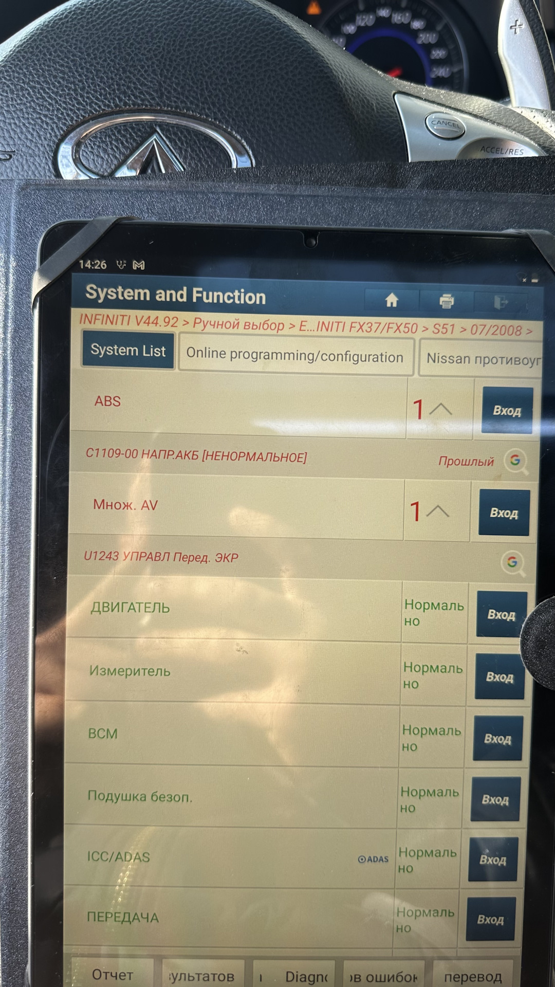

из актуальных ошибок, которые (как говорят в сервисах) они косвенные и не касаются ограничением мощности
С1109 и U1243
Есть кто сталкивался с этим ограничением оборотов, какие могут быть варианты?
Какие варианты диагностики?
Запчасти на фото: U1243

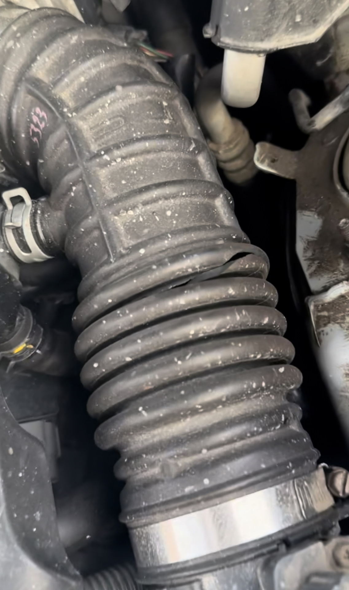

У меня патрубок впускной порвался из-за сломанной опоры ДВС 🤦🏻♂️ и такое же было.
а как понял что дело в патрубке ?
я просто тоже грешу на подсос воздуха, и интересно что тогда с показаниями на компе происходит 😅
Смесь богатая была. По компьютеру видно было 👌

Оно?
что то похожее, клапана все 4 поменял, только стуков звуков нет, ошибок нет.
Посмотри все 3 серии, может найдутся ответ)
изучил уже каждую 😂

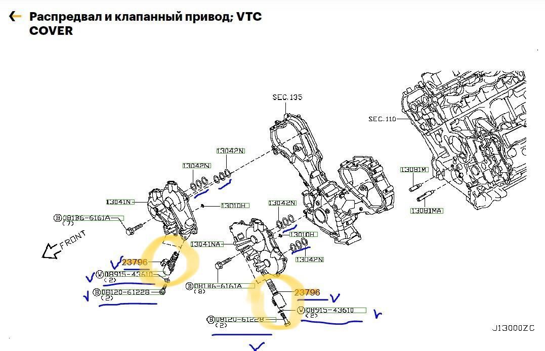

Клапаны новые оригинальные поставил?
С колечками?
не оригинал, поставил фирмы krauf
колечки это уплотнения? то да, были в комплекте
Очень вероятно, что зря не оригинал 🤷♂️
Колечки синеньким подчеркнул

короче сгонял в сервис, до осциллограммы не добрались, по итогу 6 часов теста никаких результатов не дало.
Но вот водные: при хх все показатели в норме, при езде так же вопросов ни один параметр консалта не смутил. Пробуем загнать двс в аварию, выезжаем за пределов города и разгоняемся 100-120 и отпускаем резко газ (в 70% случаев)
По показателям в аварии: две муфты vvel фиксируются на 27 градусов (было 7 стало 27 резко по двум), показания с датчиков по всем четырем распредвалам в нулях. Перезапуск машины и все плавно возвращается в норму, показания синхронно изменяются и авария пропадает.
распечатали показания на хх и в движении без аварии, на хх и в движении в аварии
разница наблюдается только в:
положение муфты vvel (в аварии фиксированно 27 без аварии работают в разных диапазонах)
и в датчиках клапанов (без аварии работают, в аварии нули)
Причину найти не удалось…
Решили попробовать функцию установка VVEL (возможность консалта), после этого пол мотора как будто отключилось, дико троил
Перезапуск, стало лучше но вышла ошибка р1088
Перезапуск и она пропала и больше не появляется
На этом все
