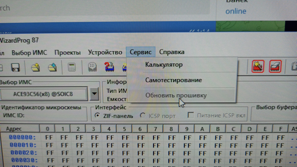

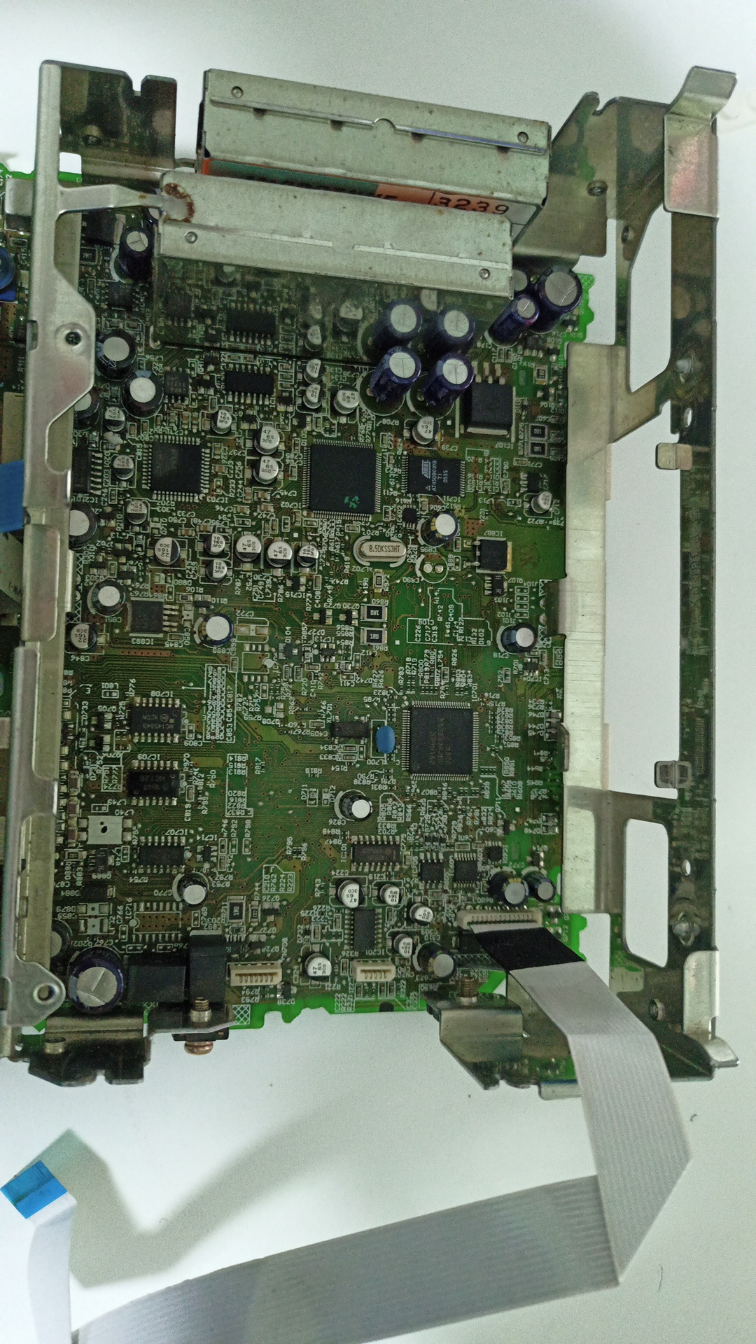

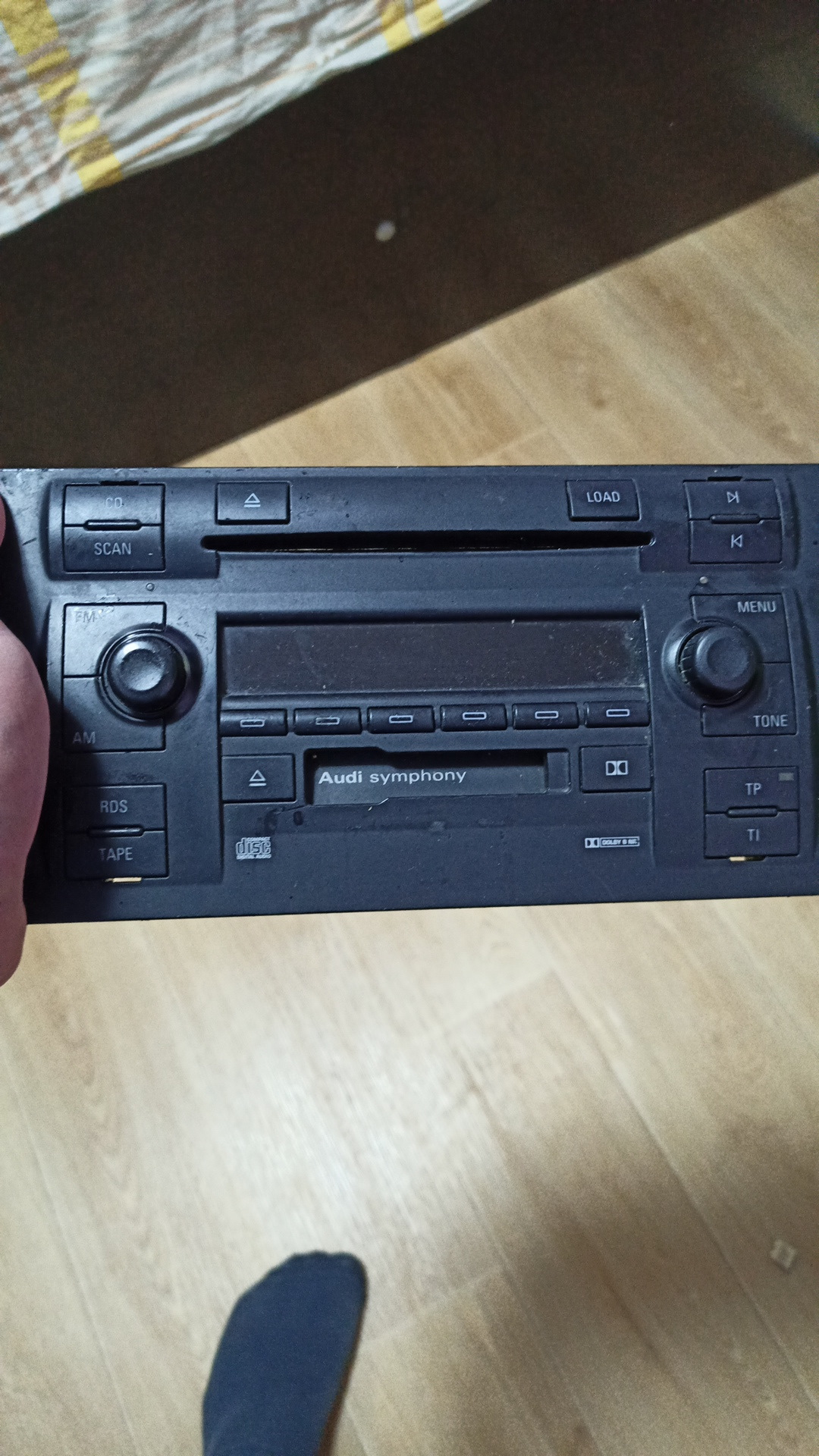

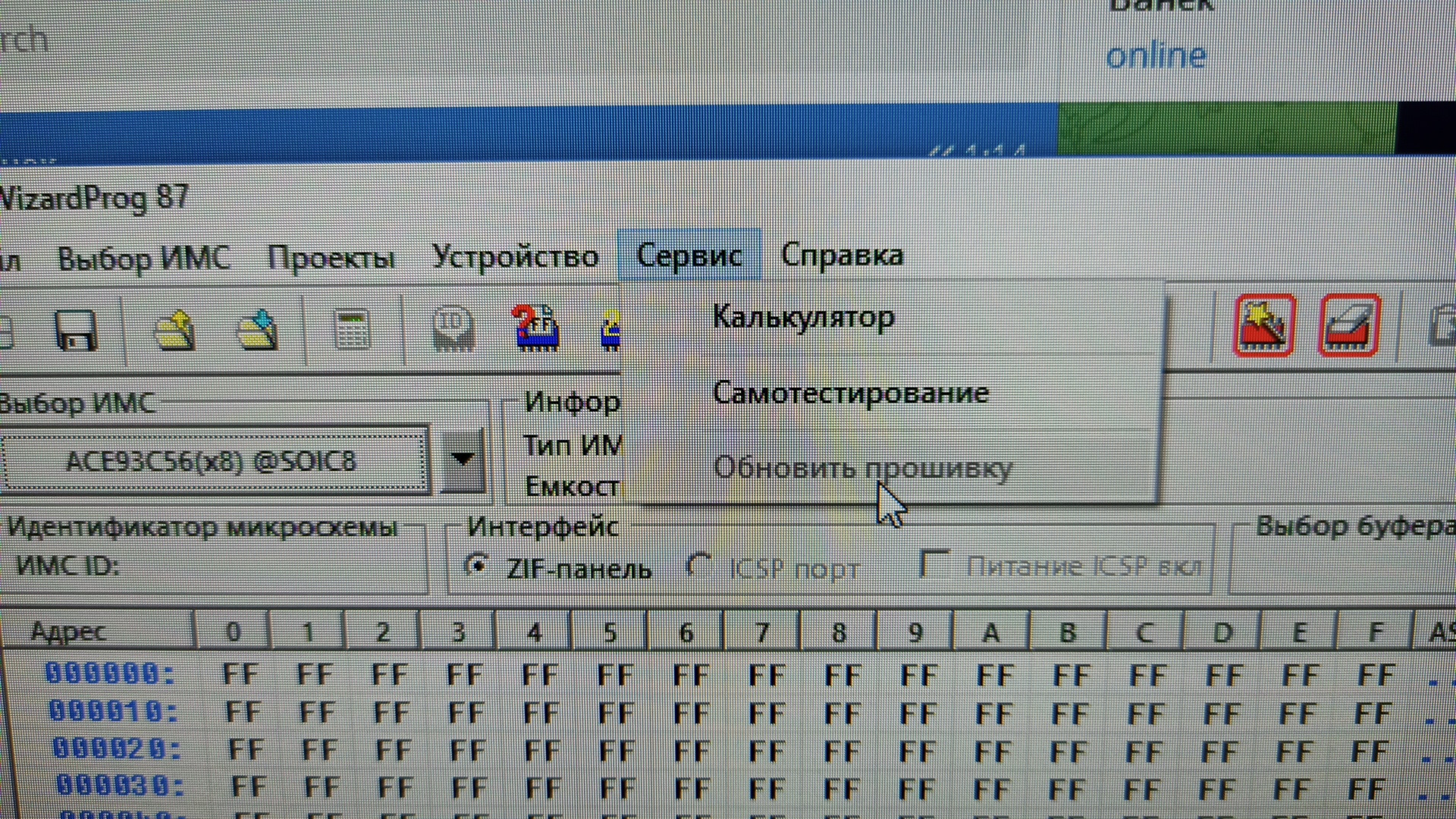

Вопрос к знающим ))). Как штатка стоит Symphony2. Ловит естественно херово (усилитель не смотрел ещё). Магнитола по CAN, все норм (яркость меняет, если разъем с CAN дёрнуть, то приборка орет, что нет CAN от магнитолы. На диагностику не выходит по K-line. На зажигание не реагирует( в этом вся и проблема). К линия живая, прозвонил аж до микросхемы микроконтроллера. Перезалил EPROM, сделал с кодом )
)). Все тоже самое… (((. Остаётся только проц. Магнитолу хочется оставить. Все началось, после реставрации проводки в задних дверях, но об этом позже ).
