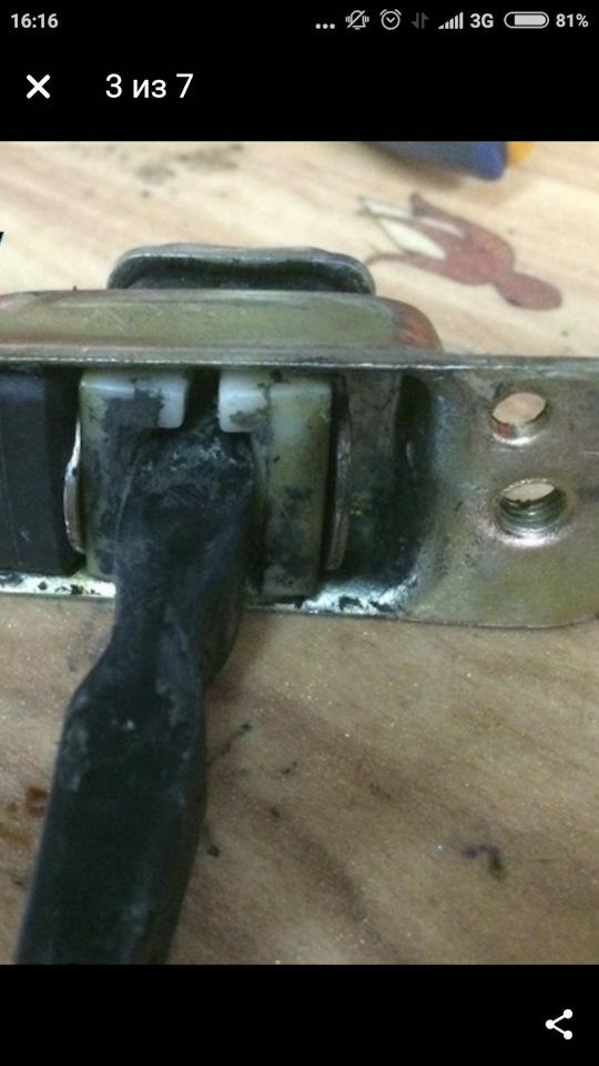

Машине чуть больше полутора лет, и я заметил, что на моей двери перестал работать фиксатор, дверь сразу открывается на распашку, нет промежуточных положений. Вчера я прочитал запись в БЖ lega4 в которой он указал каталожные номера фиксаторов дверей, за что ему огромное спасибо, собственно, вот они, номера
793801R000 (левый)
793901R000 (правый)

Собственно, вот он, фиксатор
Снимаем обшивку двери
Потом отрываем с двери плёнку над окошком выше динамика.
Откручиваем фиксатор, просовываем руку и вынимаем фиксатор из двери. Я его уронил в дверь и потом еле вытащил, проталкивая его палкой к нижнему большому окну в двери. Очень там всё не удобно, а уронил потому что пальчик порезан))) Так что аккуратнее его вынимайте, он цепляется за направляющую стекла.
Достал фиксатор, крышка на нём крепится четырьмя загнутыми лепестками, по два с каждой стороны, их надо разогнуть
Сдвигаем крышку, сразу она не снимется с фиксатора
Вынимаем сухари с резинками
После того, как сухари и резинки вынуты, можно повертеть полотно в корпусе и оно вынется, так же снимется крышка
Теперь можем видеть корень проблемы — изношенные сухари. Верхний стирается сильнее, на полотно фиксатора сверху налипает больше всего грязи, именно она и стирает сухарь.
Ремонт заключается в том, что надо восстановить изношенный профиль сухарей. Для этого мы их засверлим под вставку металлического прутка. Я засверлил отверстия диаметром 3 мм, просто есть прутки от сварочных электродов ф3мм, так же делали и в статье ссылку на которую мне дали.
Засверленные сухари
После этого отрезаем прутки
Вставляем прутки в сухари, и вот, что получается
Теперь собираем фиксатор — одеваем на полотно крышку, потом корпус, накладываем смазки в корпус, покрываем смазкой сухари, проворачиваем прутки, чтобы они смазались, вкладываем сухари и вставляем резинки. Для того, чтобы было удобнее загибать лепестки, я стянул корпус фиксатора крепёжными болтами. Пассатижами я не смог загнуть их, поэтому загибал молотком на наковальне)))
Далее ставим всё на свои места и радуемся результату)))
Что в итоге… Всё работает, дверь держится, но… Немного туговато))) Высота рабочей поверхности сухарей получилась такой же, какой была изначально, но нет былого плавного изгиба поверхности, пруток торчит просто. Но ничего, приработается, что-то где-то подотрётся и будет всё пучком. А пока я качаю мышцу на левой руке)))))

Спасибо за инфу, вчера себе восстановил, теперь как с завода! Только я электрод вставлял в одну половинку!

Сверлить надо чуть ниже на 7 мм от середины нижнего основания и больше смазки, тогда ходят мягко (точнее крутятся).
Правильно брать электроды, гвозди не подойдут — мягкий металл.
Поздравляю))) Да, у меня тот самый 1 мм получился лишним… Но уже что-то где-то притерлось и дверь двигается мягко и фиксируется ещё.

Сначала туговато было, у родного сухаря профиль более пологий и фиксатор плавнее работает, с прутком прям жёстко фиксировались положения, потом притёрлось, полотно фиксатора подтирается, но дверь до сих пор держится.

в качестве прутков сварочный электрод 3 мм, верно?
Да, обмазку отбил и шкуркой зачистил до блеска. Прутки от электродов лежат давно, когда сигналки ставил удобно было из них тяги делать в дверях для центральных замков)))
