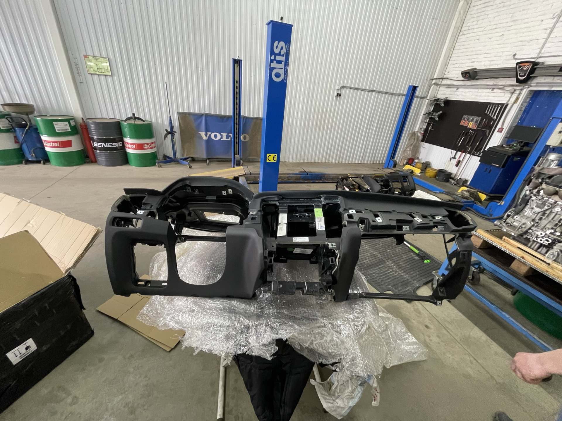

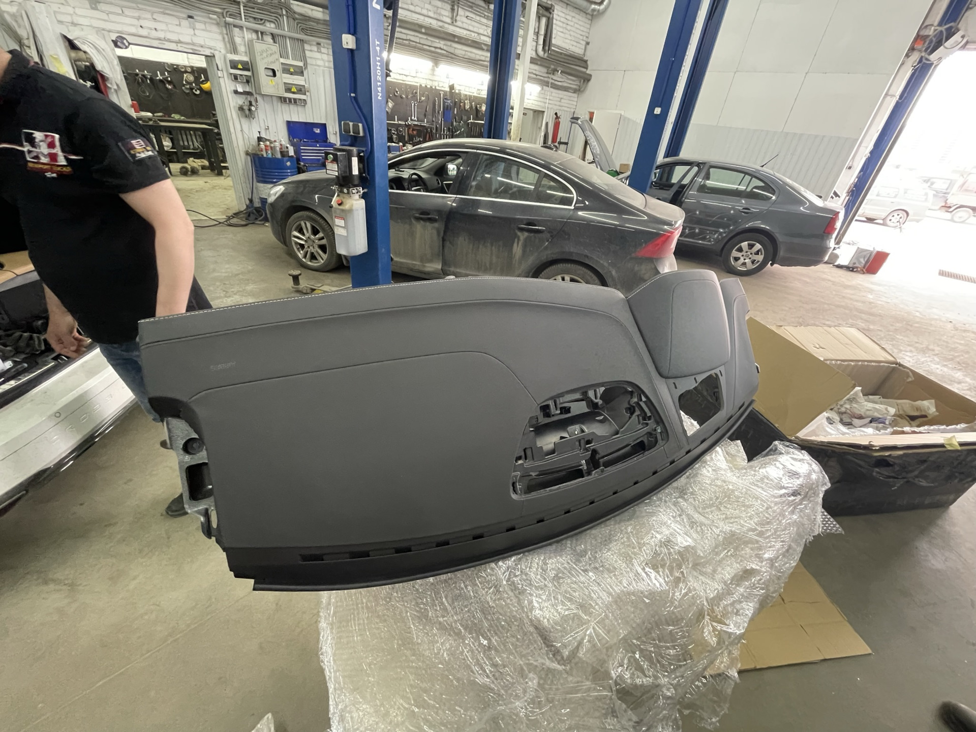

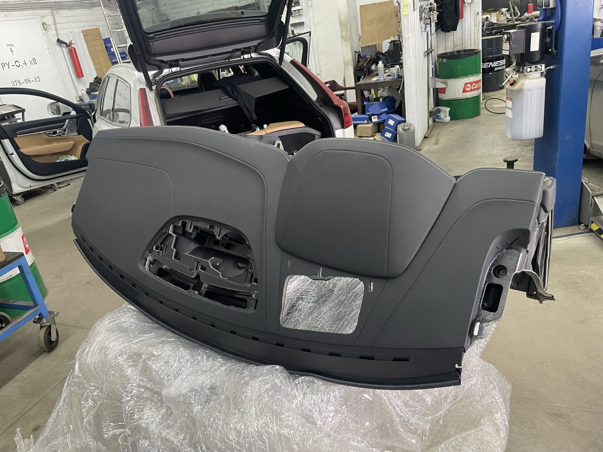

Вопрос встал с панелью, пилить кромсать или просто новую купить. В итоге купил новую оригинальную панель с вырезом под HUD в коже, мне в коже больше нравится :)

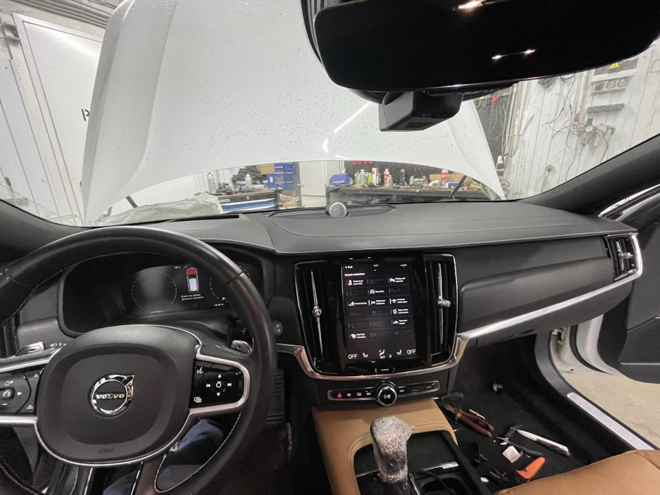

Вот выбрал день и начали.

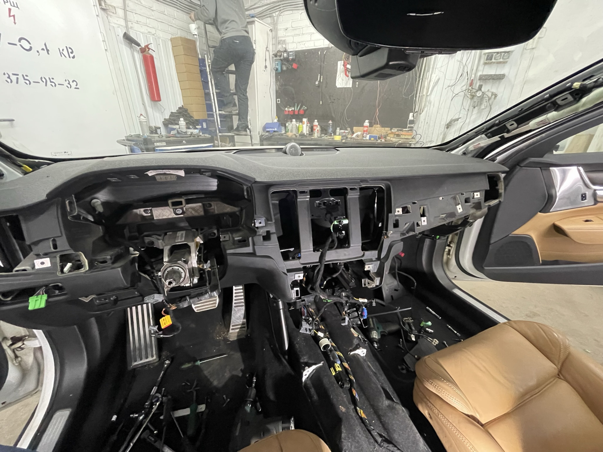

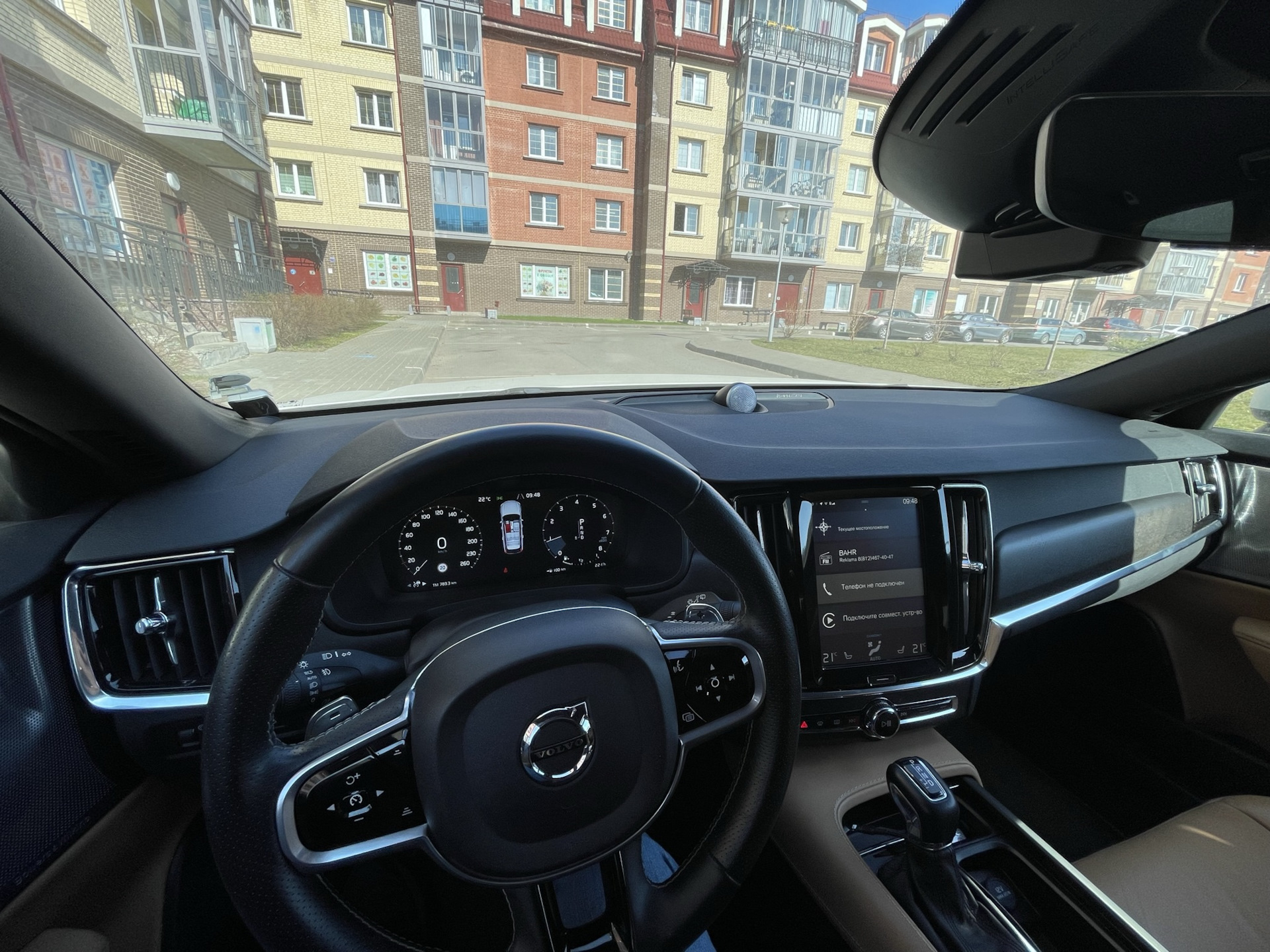

Последний взгляд на старую панель

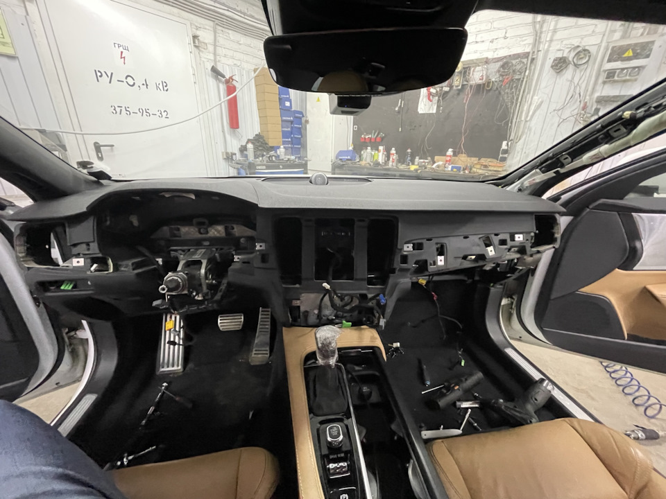

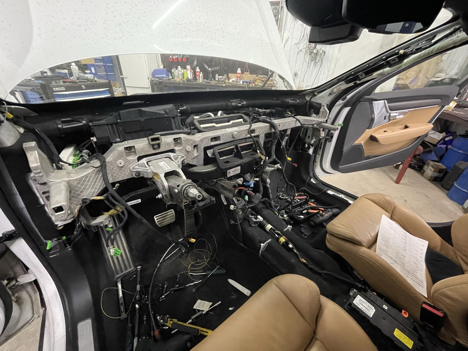

Ну а дальше глаза боятся, руки делают.
Взрываем салон.
Новая красота, а запах то какой!

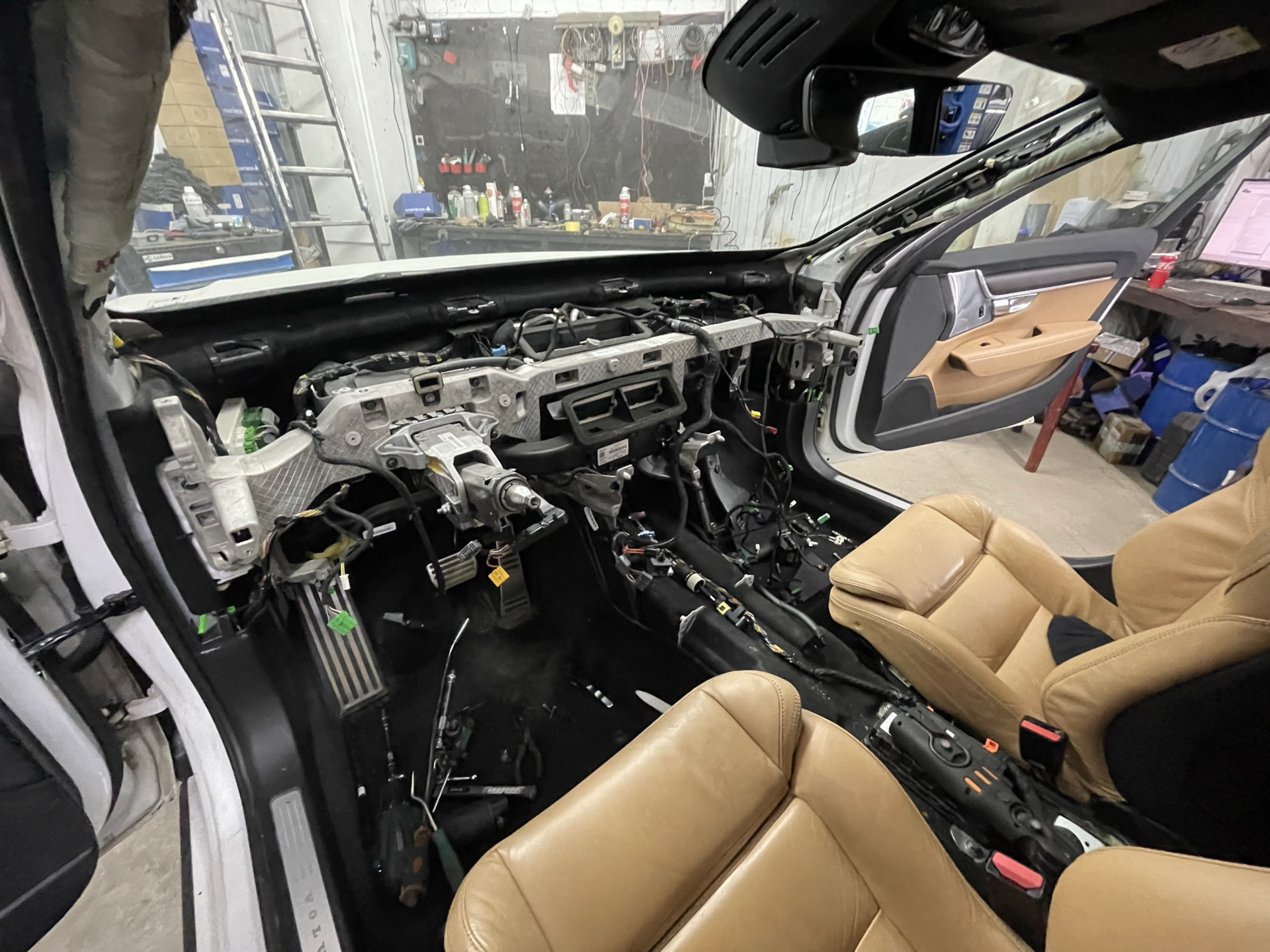

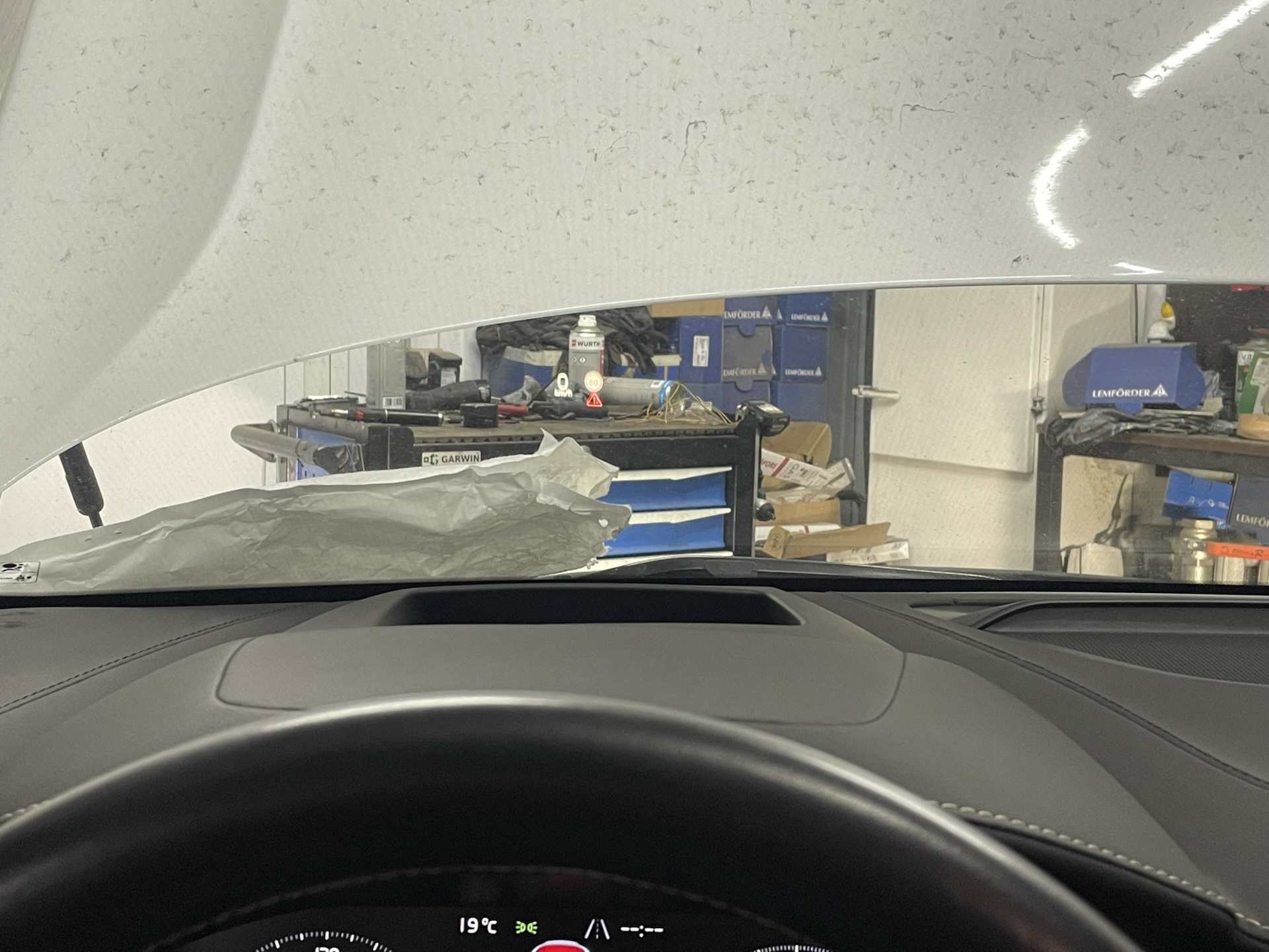

Поставил коробку HUD и подключили ее по штату.
Ну и собираем в обратной последовательности
Вуаля
