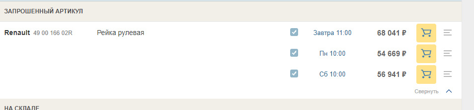

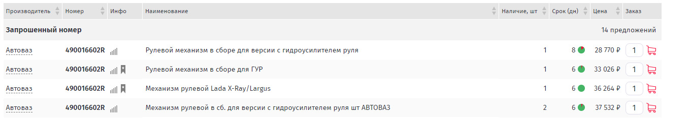

Оригинальная рейка под номером 490016602R продается по неадекватным деньгам
Начал смотреть аналоги, отзывы, кто что ставит. Но на логан 2 не нашел ни одной записи о замене рейки на аналог. Были посты о замене по гарантии, о рейке от канго с разборки и тд и тп. Наткнулся на сайт Gidro-sistema (GS), они же и GELZER. Ип один и тот же)

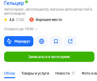

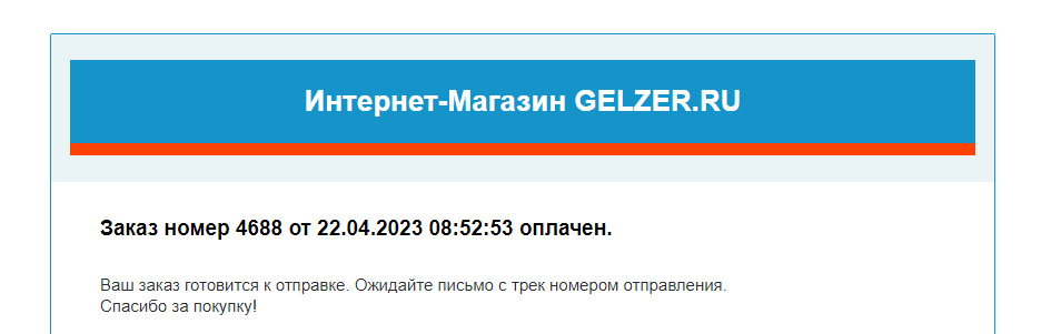

Оно же и на gelzer, где и был сделан заказ.
Поспрашивал/посмотрел тут на драйве кто ставил рейки GS, Гельцер, вроде в большинстве своем у всех не так уж и плохо ходят. Решено, оплачиваем аналоговую НОВУЮ рейку, ждем посылку

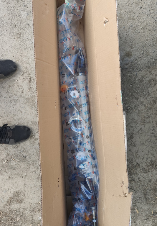

И так, 4 дня ехала рейка. Я поставил машину потому что сил крутить этот сраный тугой руль не было ни сил, ни желания. Приехала рейка.
Доставка стоила 750 рублей. Записался в сервис на замену, поехал, поменял, залил новую жидкость ZIC PSF-3. Сделал развал, поставил новые наконечники.
Оплатил за все процедуры около 7 тысяч, выехал, руль очень легкий. Машину не узнать, но счастье длилось не долго. Спустя 30-40км рейка застучала так, как моя оригинальная за 246 тысяч НИКОГДА не стучала, просто жесть. Любой поворот на неровности — металлический стук который сильно отдает в руль, по прямой пока не стучит, но это не на долго.
Видео стука просто на стоячей заглушенной машине;
ВЫВОД; НИКОГДА, НИКОГДА НЕ ПОКУПАЙТЕ АНАЛОГОВЫЕ РЕЙКИ и им подобный китайский шлак. Кроилово всегда ведет к попадалову! Рейка на гарантии (типо), написал менеджеру в пятницу, все еще не ответили. Звонил им по телефону. сказали передали информацию, с вами свяжется менеджер который отправлял, но пока никто не звонил, если что-то изменится допишу пост. Как то так, грустненько, но что поделать, скупой платит дважды)

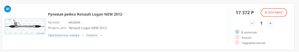

Может есть те кто ставил уже аналоговые рейки на наш логан? Реек мастеркит/хаттат логан 2 нет, что ставить? Оригинал? Поделитесь мнением
UPD; Отзвонился менеджер, я им отправил 100500 видео, где четко видно, что стучит рейка. Ответ: наши мастера на 90% процентов уверены что стучит не рейка. Можете снять её, отправить нам, а если при дефектовке выяснится что рейка неисправна, то оплатим расходы за с/у, транспортную и саму рейку. Но если у нас она окажется исправна (а как иначе? Если он по телефону уже говорит что она исправна на 90%), то все за мой счёт. Кароче, деньги на ветер
Вот так стучит исправная на 90% рулевая рейка, чтобы вы понимали
UPD; Выслал претензию, рейку. Претензию удовлетворили, деньги за рейку вернули.

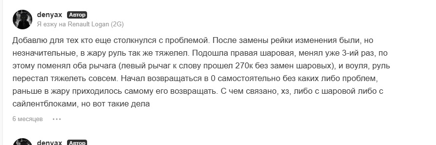

Левый рычаг прошёл 270 тыс ? Это что за бред и причем тут рейка
я тебе все написал что и как. родной рычаг прошел 270 косарей без замен шаровых и сайлентов. когда оба рычага поменял — руль перестал тяжелеть. он остался тяжелым как и на всех логанах с гуром, но перестал давать еще более сильное усилие в жару. рейка менялась не по причине стука, а потому что я думал что это из за неё руль тяжелеет. вот и все. до замены рейки я менял гур по этой же причине.
итог; проблема решена. все
Да я понял просто не вижу связи. Заводские рычаги у меня кончились на 40 т далее по гарантии меняли рычаги еще по два раза. У меня пробег 200 уже по 5 раз менял с каждой стороны после гарантии
denyax
Причём езжу аккуратно
кому как повезет. мои вон сколько проехали. ну я тоже связи не нашел, написал как получилось)
может рычаг был кривой и из за него развал нормальный не получался, может шаровая давала в жару какое то доп усилие. не знаю, пофиг, главное что больше не беспокоит

Привет, решили проблему с тяжёлым рулём на горячую?
немного стало легче, но все ровно тяжелый если на улице +15 и выше. при температуре +10 и ниже руль хорошо крутится. я так оставил, меня устраивает
А у меня следующая проблема, летом в один момент руль стал тяжёлый, неделю так проездил и потом неожиданно руль стал нормально крутиться, только сперва обороты поплавали.Мин 20-30 ездишь нормально, а после руль тяжёлый становился, а спустя ещё пару недель то нормально, то потяжелее крутится и на холодную и на горячую . Перед тем, как это все началось, на крышке ГУР не много масло увидел, решил почистить сапун.С трудом открутилась крышка, почистил и обратно закрутил, жидкость ГУР в уровне.Что это может быть, насос ГУР не достаточное давление создаёт или рейка?
тяжесть руля зависит от оборотов? например если газануть, руль легче становится?
Нет, ничего не меняется
обычно если гур то от оборотов зависит. может и не он тогда. хз, я не эксперт, я сам проблему то не решил поменяв пол машины))
могу только сказать что на аналоговой рейке был очень легкий приятный руль, но как только настала жара — и на ней тоже стал тяжелый. на новой оригинальной с самого начала был очень тяжелый, потом разработался и стал +- адекватным

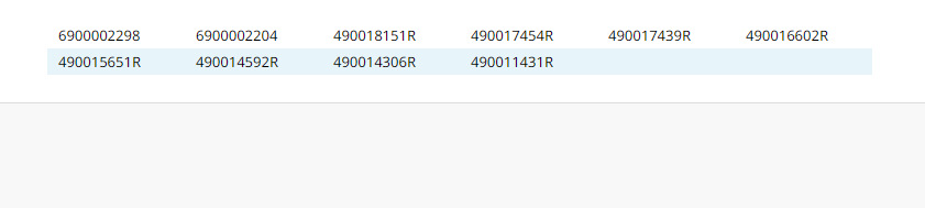

Код пришлите пож. Я собираю инфу, что явно подходит.
490016602R
пока не приехала еще. поеду со своей оригинальной сравнивать при получении
490016602R \ 490014306R. По каталогам совпадают, но как я догадываюсь 490014306R только из Тольятти, наверное наше производство\сборка, немного дешевле.
Скорее всего так и есть. Я опять же не стал рисковать и заказывать 14306R, а он реально был дешевле + от дилера в автопитере по этому каталогу вообще нет предложений. Все вот эти номера подходят на нашу машину, если что;

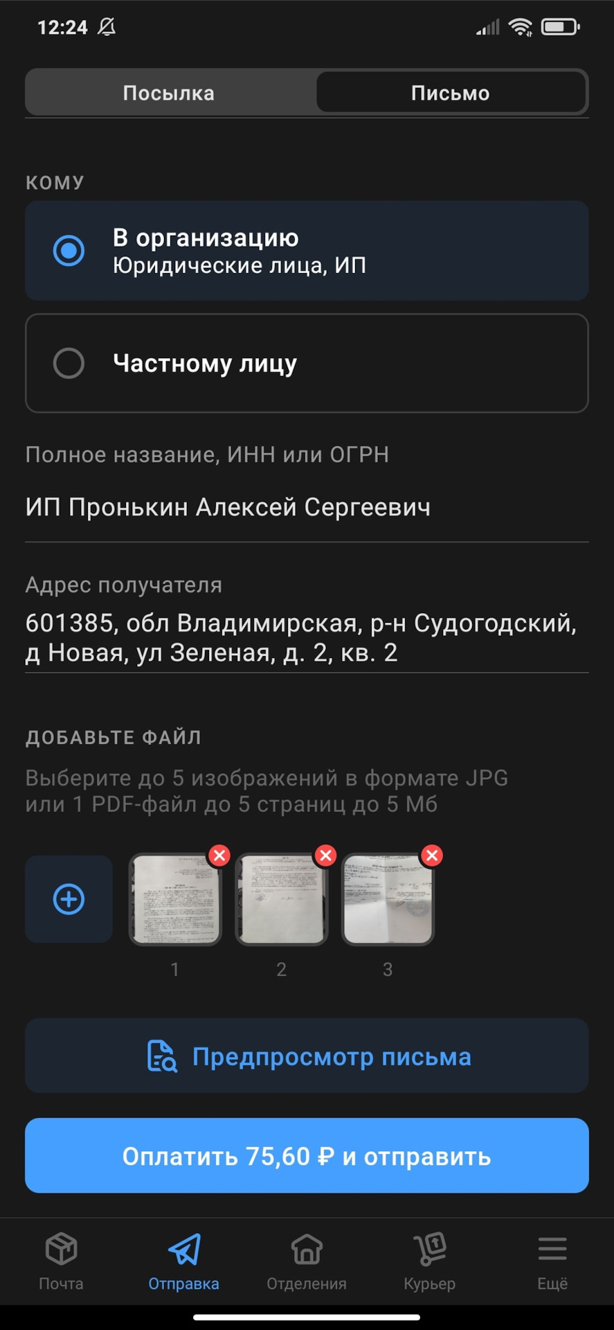

Написал претензию, отправил почтой России. Если получу письменный отказ/игнорирование, пойду с исковым заявлением в суд, где они уже 17-ю тысячами, которые в претензии я прошу мне вернуть, не отделаются

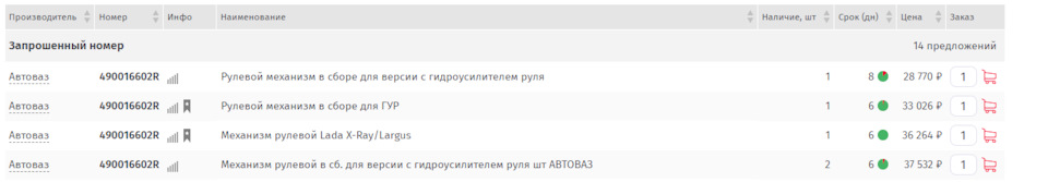

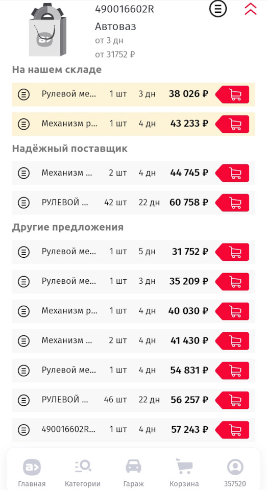

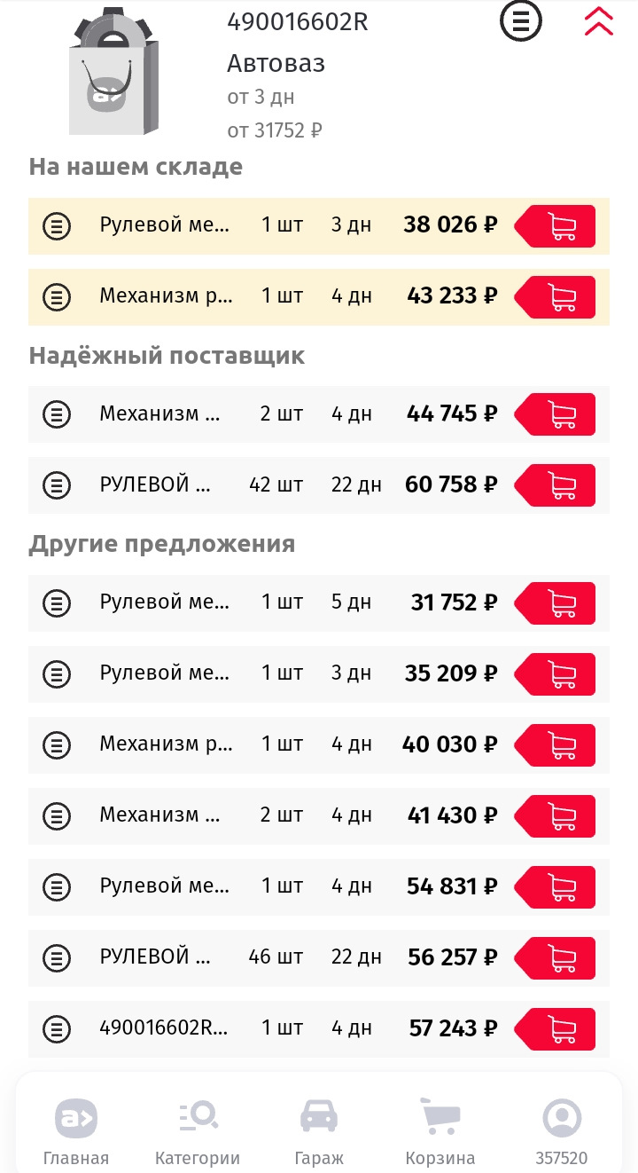

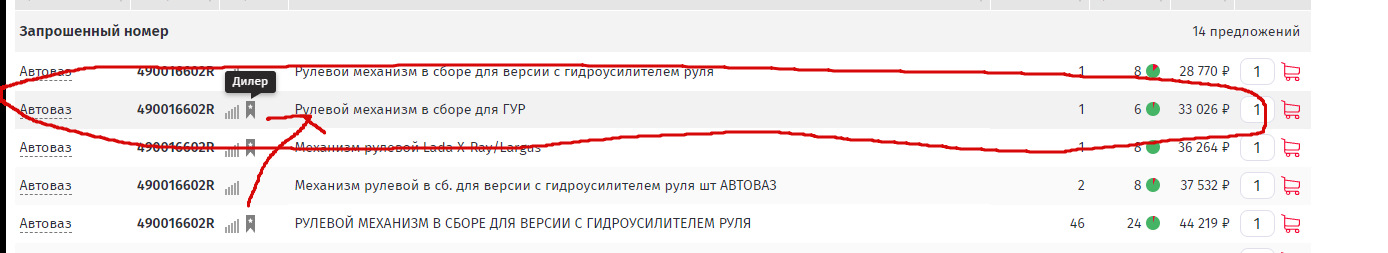

На Автопитере (не знаю есть ли у Вас) 1 шт в остатке у одного поставщика за 31 тысячу
У меня вот так показывает
Автопитер? А по фирме не Renault, a Автоваз?
А это будет одна и та же рейка?)) По идеи каталожный тот же. Не хочу попасть опять как с этой
Одна и таже будет. Я так много запчастей заказывал. Ларгус 2 возможно с такой же рейкой. Или X-ray
Если так, то супер
Главное чтоб на коробке было написано Lada и разные галограммы и всё такое. Потому что заказывал пыльники амортизаторов Автоваз, а пришли в какой то коробке другой фирмы.
А с оплатой там как? Оплачиваешь — потом получаешь. Или можно оплатить на пункте выдаче
Можно оплатить на пункте картой или наличными, при покупке сразу онлайн или с баланса личного кабинета. Правда нужно уточнить до какой суммы не требуется предоплата. Я на 17 тысяч заказывал запчастей, оплачивал при получении.

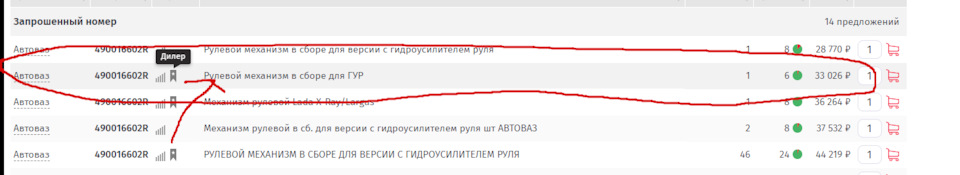

Как аналог ещё выдает такой артикул
Да, эта тоже подойдет. Но чет цена низкая подозрительно) По мне так вот этот вариант от дилера самый надежный, плюс проверить насколько это возможно на пункте выдаче
Может остатки склада (иногда такое бывает) или параллельный импорт. С рено попроще. Шильдик-галограмма не переливается на свету, значит подделка, обратно возьмут. Только не понимаю отличий между первым кодом и этим

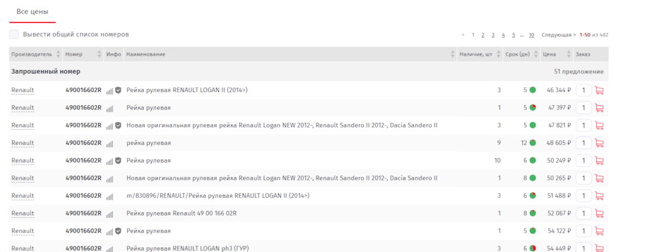

Да наверное если уж и ставить, то оригу) Узнал у дяди, работает в автомагазине, можно оригинал за наличку привезти за 41 тысячу, 5-7 дней
Что-то очень дорого…
Но это если за GS деньги вернут, а не другую рейку пришлют…
Хотя если будет новьё, можно будет продать кому-нить …
Да я тоже думал, что дорого, но потратив 25 тыщ (рейка с доставкой, с/у, наконечники, развал, жидкость) и не получив положительного результата, сейчас думаю что лучше бы докинул двадцатку, а не кроил)

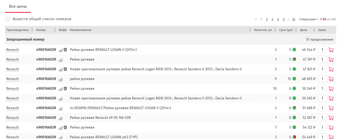

У меня улсан тоже за 41 орига предлагает
Согласен, поставить и забыть. Сотку она проедет, а на большее и не рассчитываю, продам ближе к 350

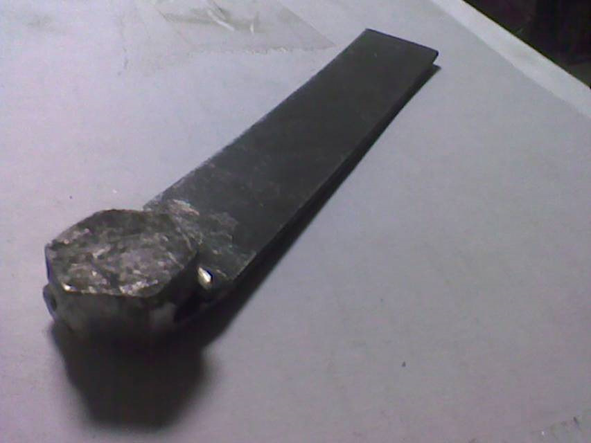

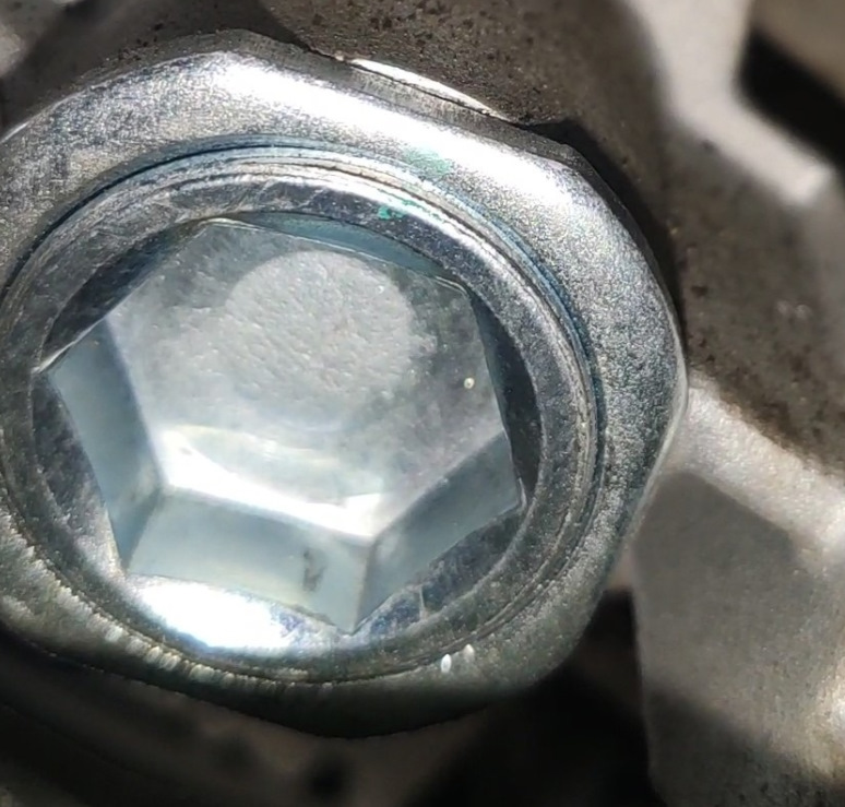

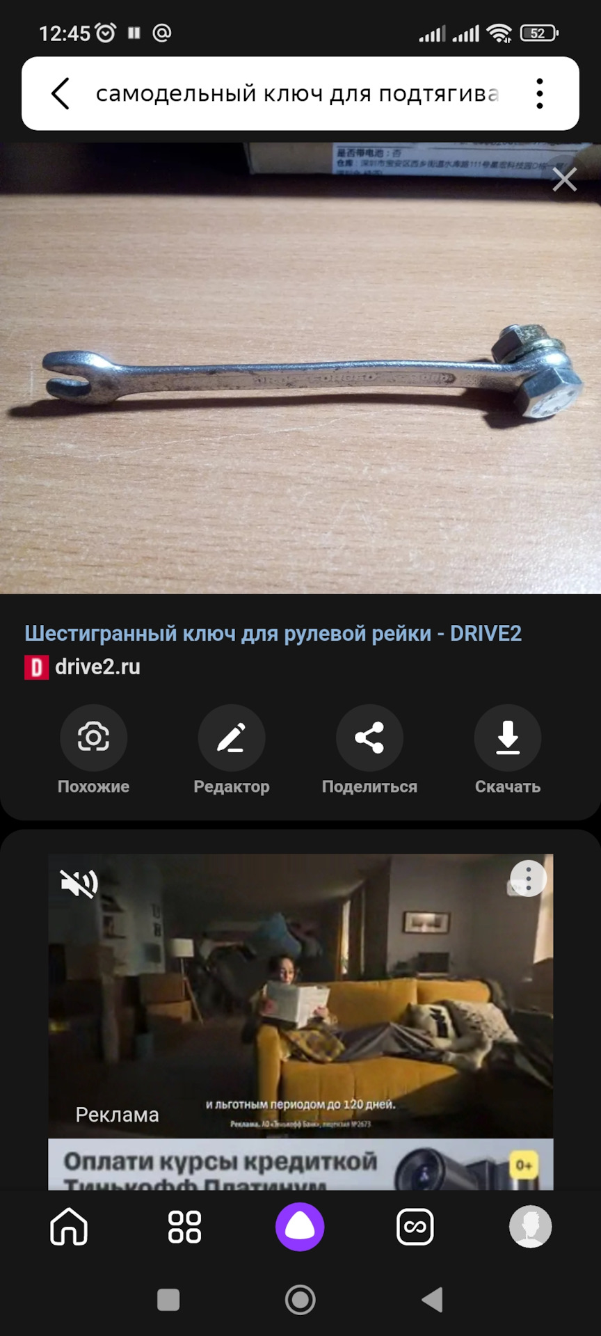

Вчера хотел это чудо подтянуть, потому что ездить нереально, купил шестигранник на 17 т.к в оригинальной рейке именно им и регулируется, поехал на яму, залез, а там. СЮРПРИЗ! Чем это подтягивать?) И как? Там места кот наплакал, а они туда засунул шестригранник на 30 что ли
Ищи болт с гайкой подходящего размера, я себе такую приспособу делал, либо что то подобное колхозить
Тоже рейка аналог? Или вы такую штуку под оригинальную сделали? Ей кстати удобно было бы подтянуть
Под родную рейку сделал
