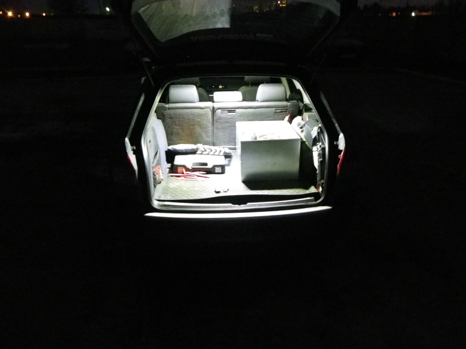

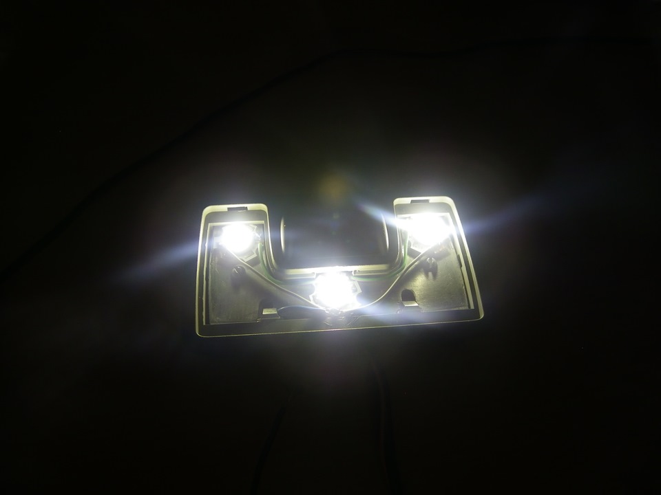

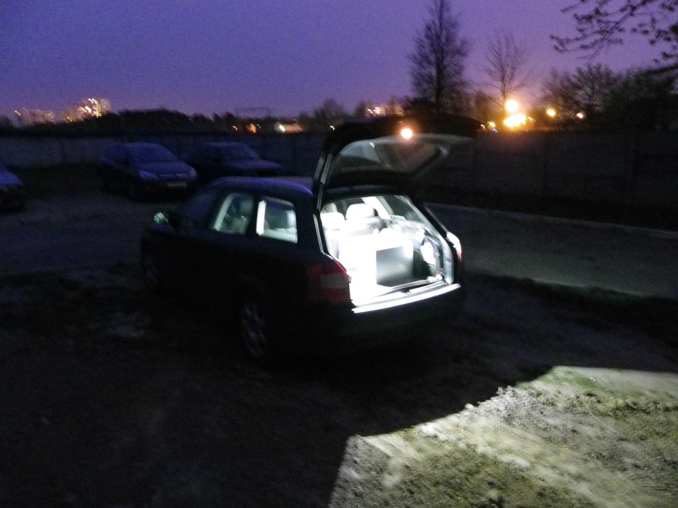

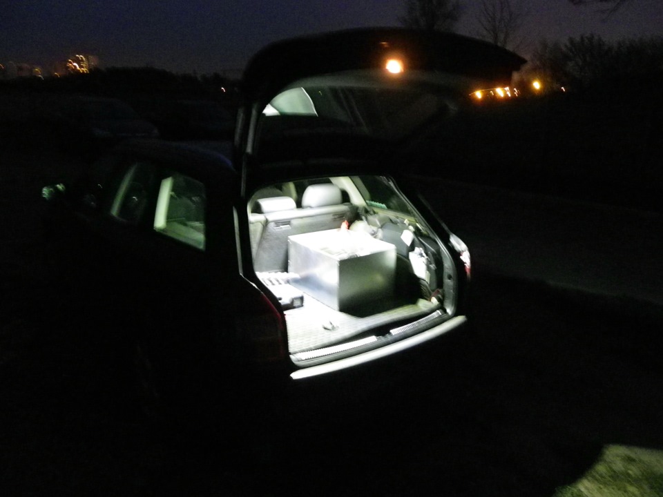

Собрал плафон не на 4х диодах, а на трёх… Ребята — это жесть ! ) Освещают всю комнату ночью как ксенон ! И это на 6ти вольтах (рассчитаны от 6 до 8 вольт, ток 600 мА, у меня на 6ти вольтах вышло 450мА. Буду надеяться что жить будут долго… Собирал всё на 3мм алюминиевой пластине с двумя подкладками из 10мм алюминия и симметричной пластине из 3мм алюминия… Получилось как бы 2 плоских симметричных радиатора (на одном снаружи светодиоды, а другой стоит изнутри через 10мм проставки) Всё собрано через термопасту . Диоды паял на подложки, еле всё в плафон влезло. Короче испытав всё дома ночью, с выключенным светом, а потом и монитором компьютера — в машине поставил на 5.8 Вольт, но кажется тусклее не стало ))) По фото видно что на улице кроме багажника освещают ещё и подступы к машине) В первый же вечер компания молодых людей проходившая мимо поинтересовалась — что за лампочки у меня стоят ) Пришлось дать им облазить багажник )))

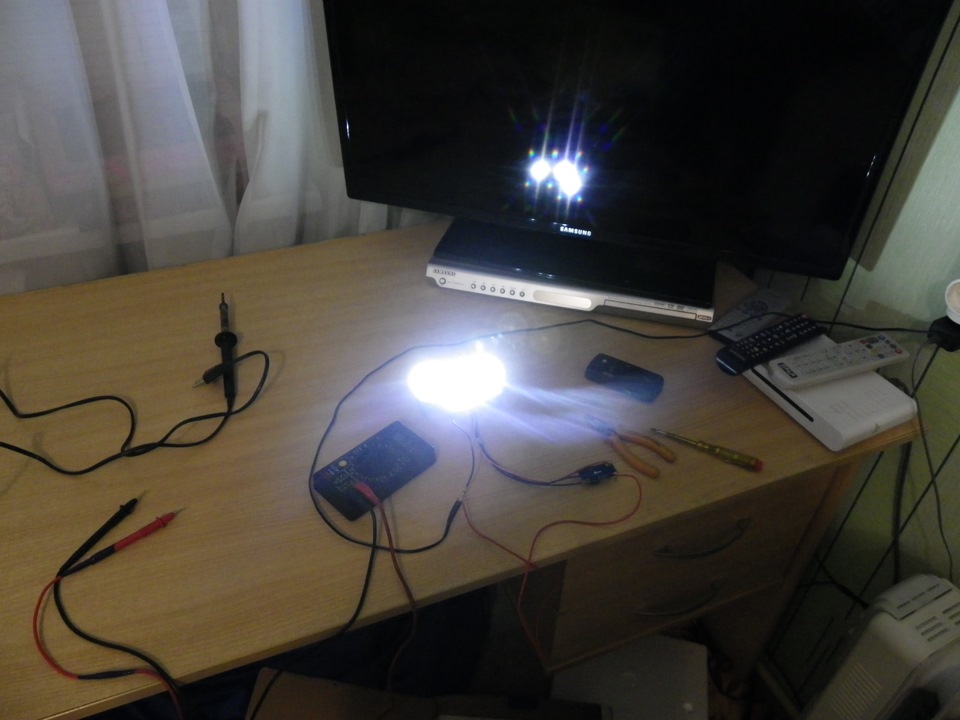

Вот 2 видео с включенным в комнате светом и с выключенным )))

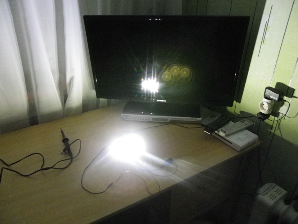

А тут фото дома и в машине) Осталось ещё 17! таких диодов и 47! подложек ) Буду потом в салон что-то похожее думать, но это не скоро, салонный плафон очень тесный, для вставки радиатора его надо будет пилить, а этого пока мне не хочется )

Охренеть:)
надо было в задний ход поставить. Вырви глаз )
Так для этого гопники туда ксенон ставят ))) А я вечером как в багажник лезу — весь двор видит что я там достаю )
Хех, я немного не так сделал. У меня в крышке багажника была шторка штатная. Т.к. ни разу ей не пользовался — вынул саму шторку и на ее место приклеим ленту метровую. Светит так же, только еще улицу освещает )
