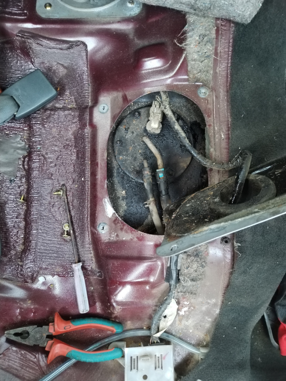

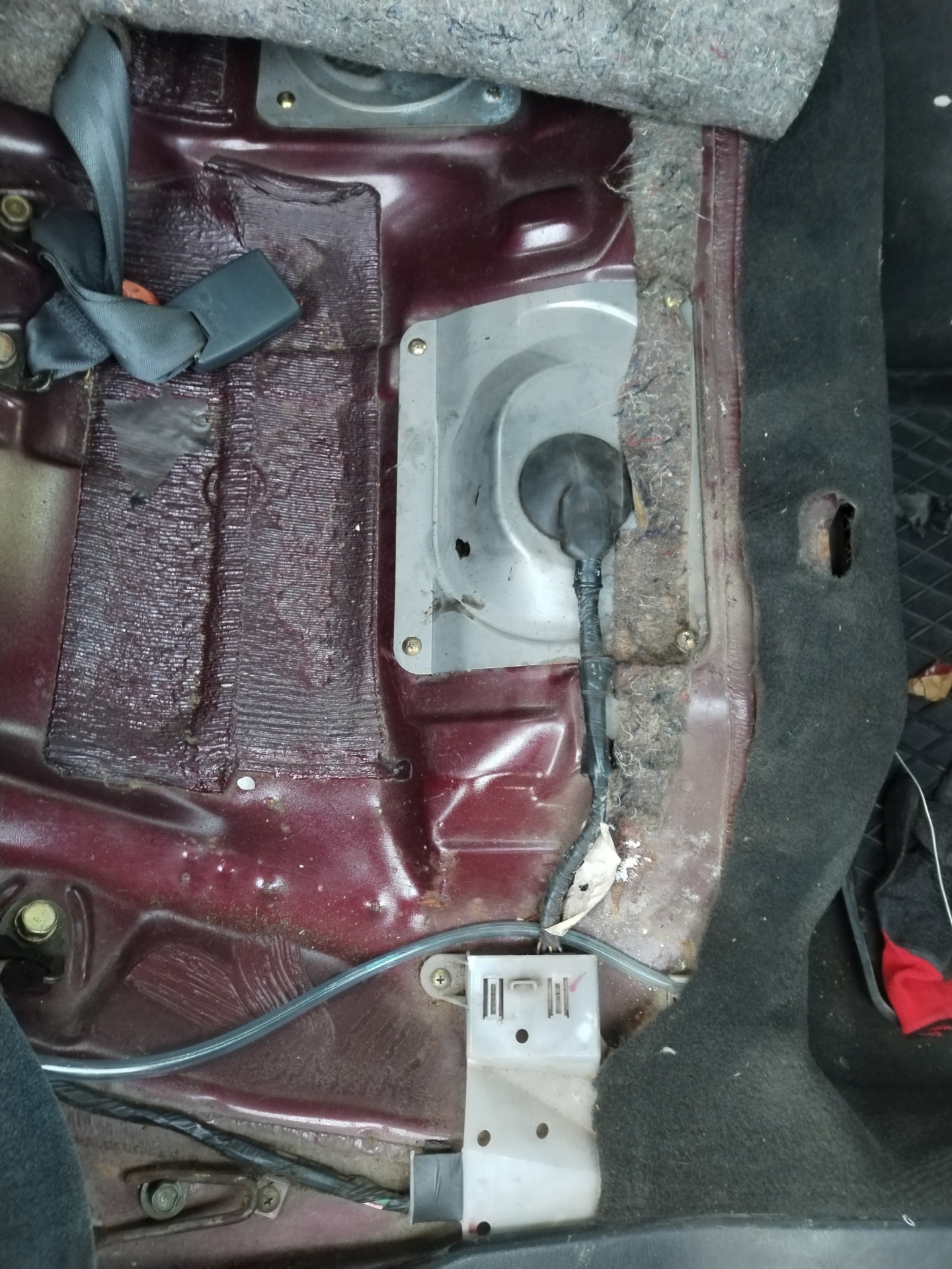

Снимаем заднее сидение и видим
Снимаем лючок дальше

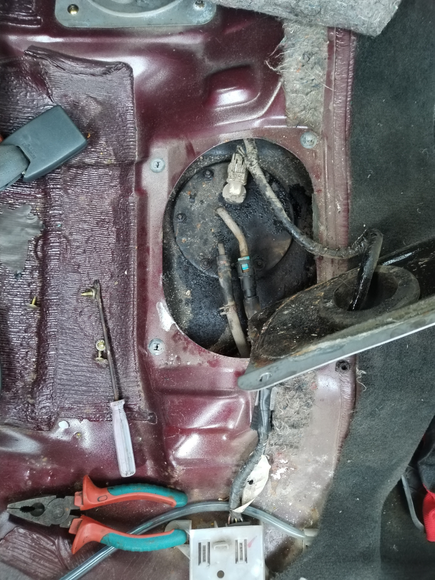

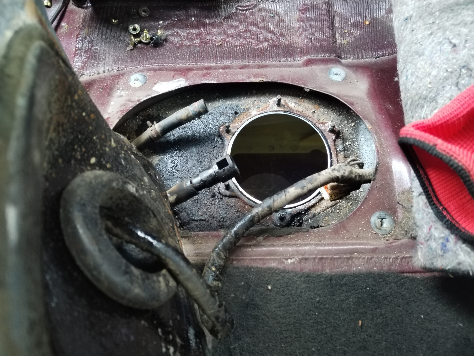

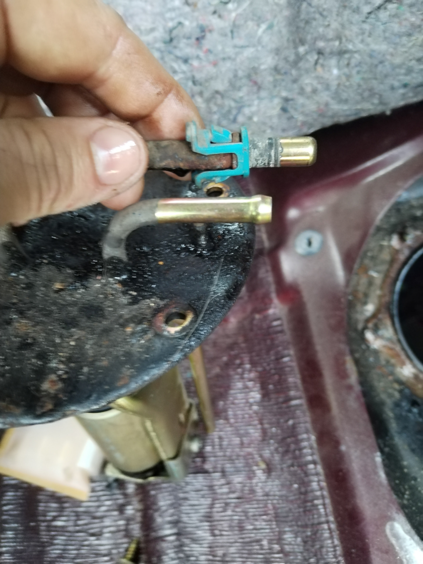

Отсоеденяем фишку и шланги, один из шлангов на защелке

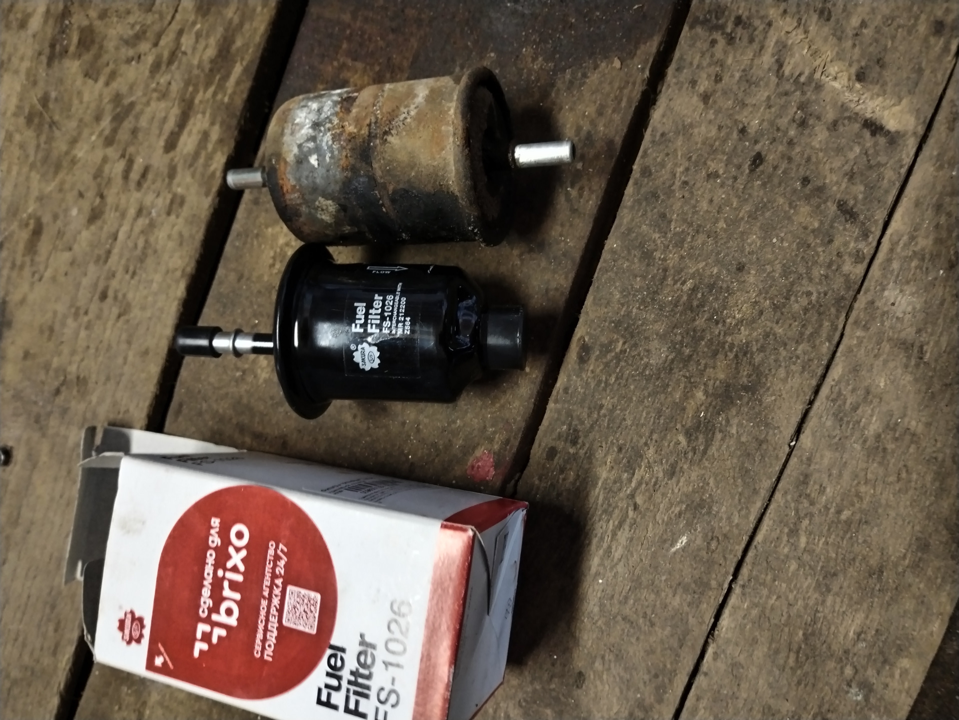

Откручиваем гаечки на 8 и видим, что у нас в баке, у меня немного ржавчины было, у некоторых все в идеале

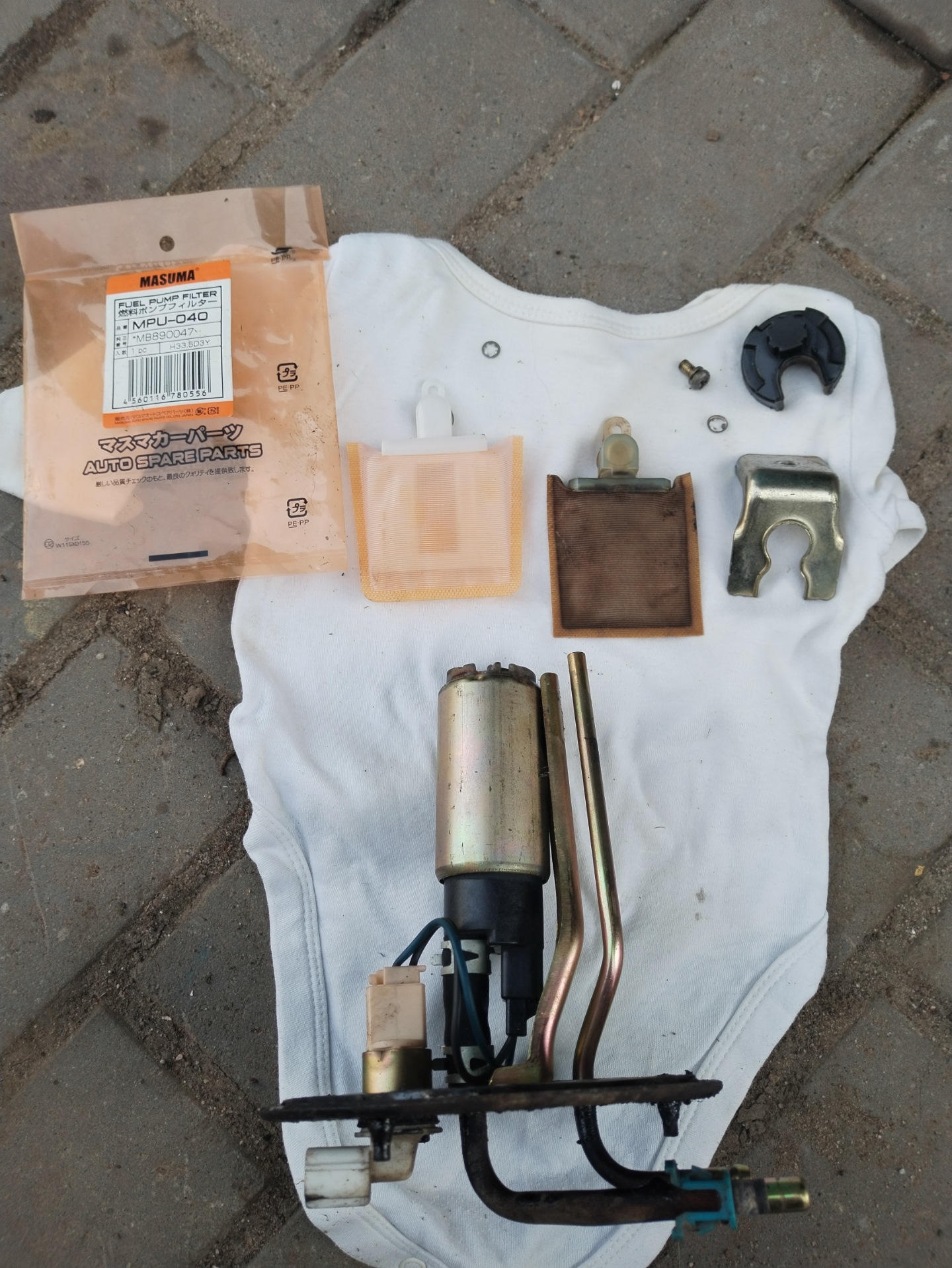

Разница в фильтрах на лицо

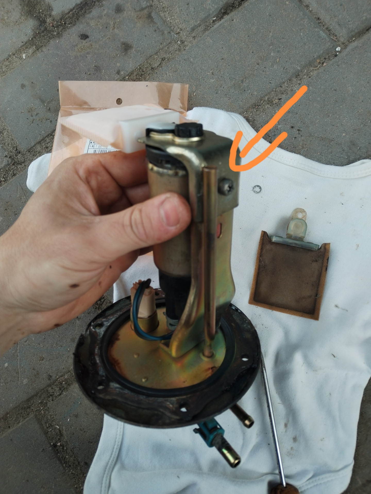

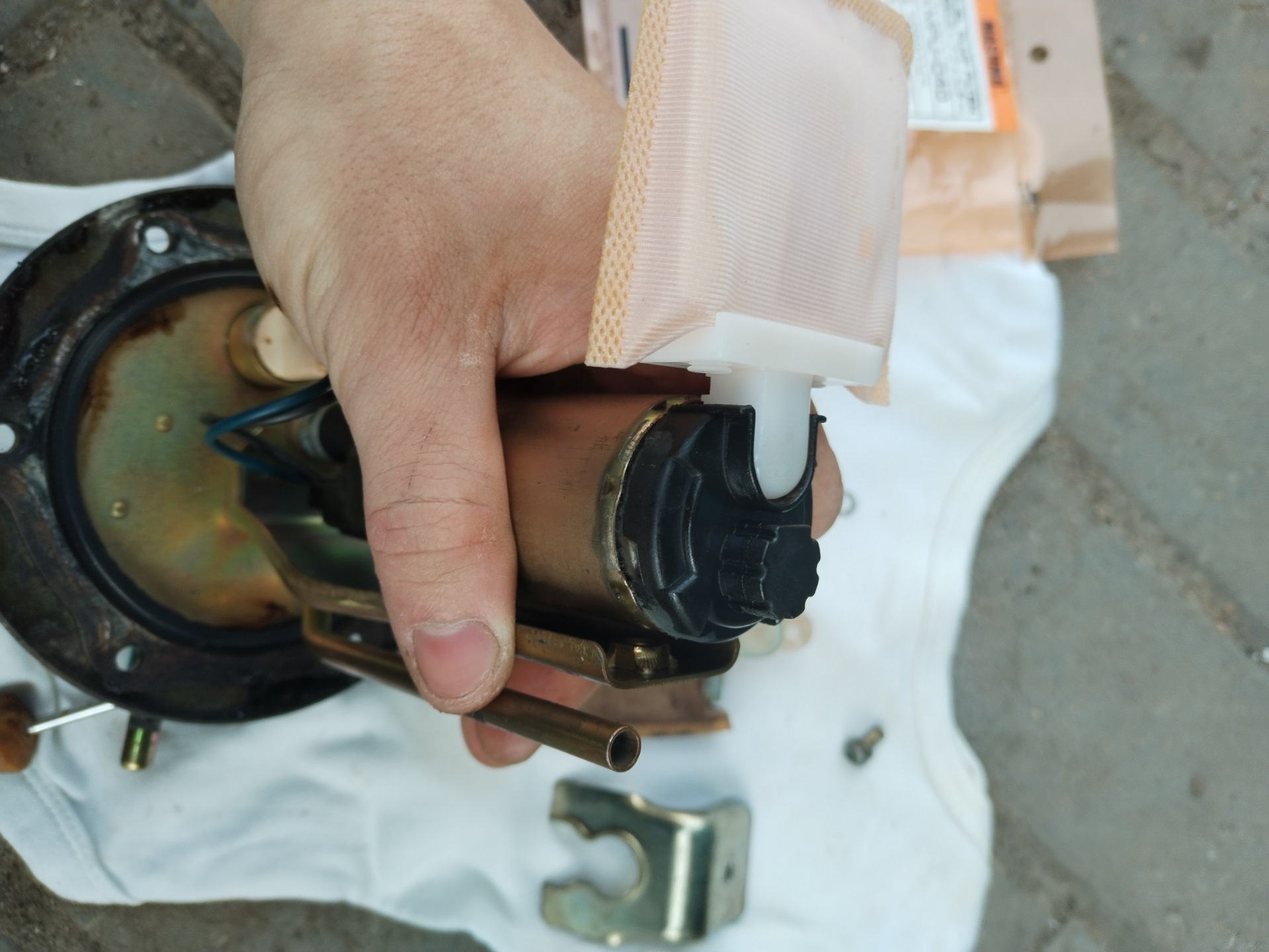

Чтобы снять её, нужно открутить один винтик (с которым я знатно повозился)
Потом снять резинку
И тут же за ней стопорное колечко
Заменяем и собираем в обратной последовательности

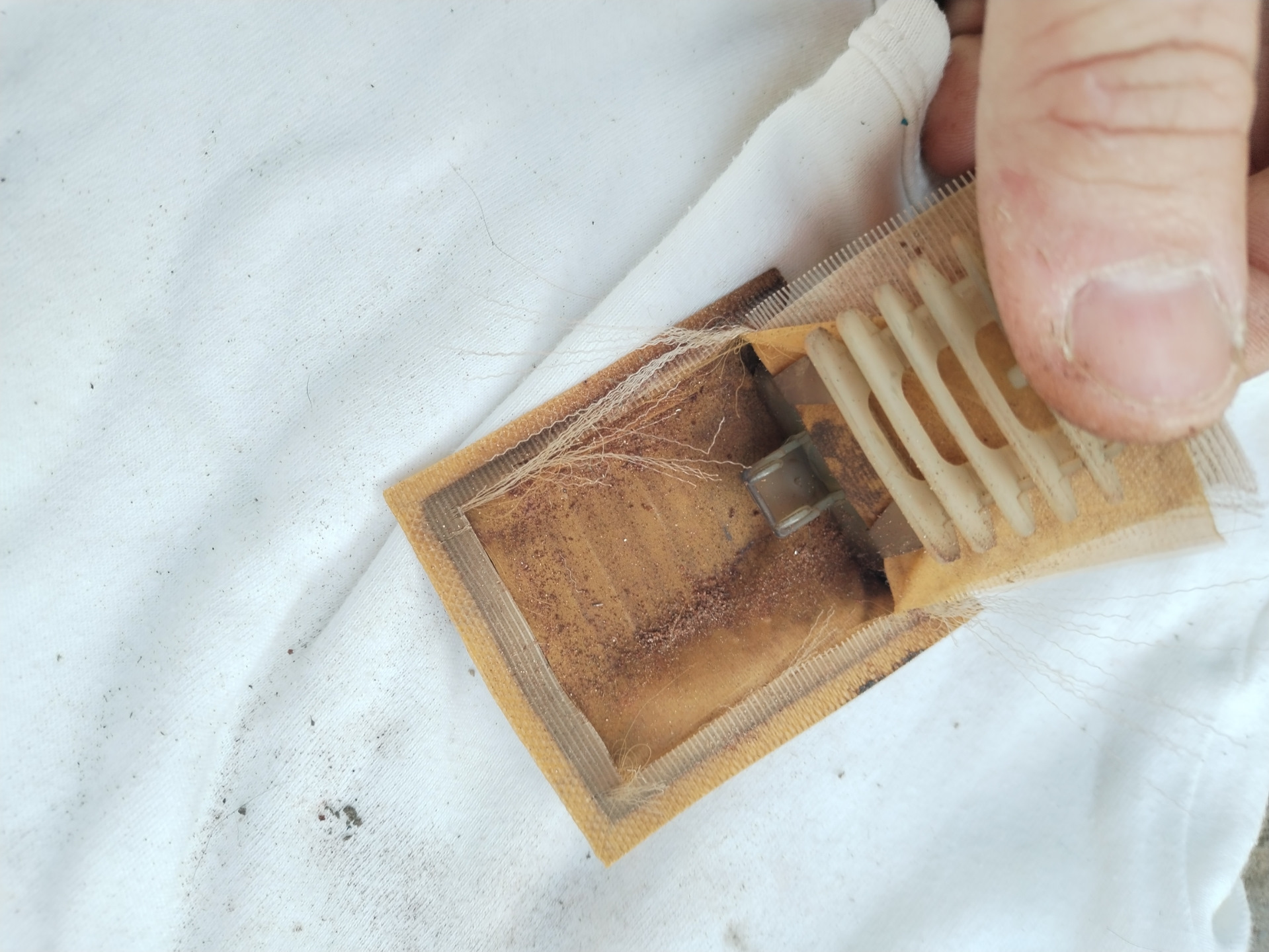

Для глубины эксперимента посмотрел, что же в старом под сеткой, немного песочка собралось
Далее полез под машину в желании заменить другой топливный фильтр, снял но постигла неудача, заказывал по вину, а тут видимо сломали болт и с двух сторон он оказался на быстросъемах
По итогу промыл старый и впихнул его обратно)
