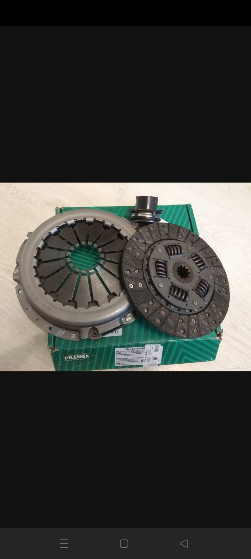

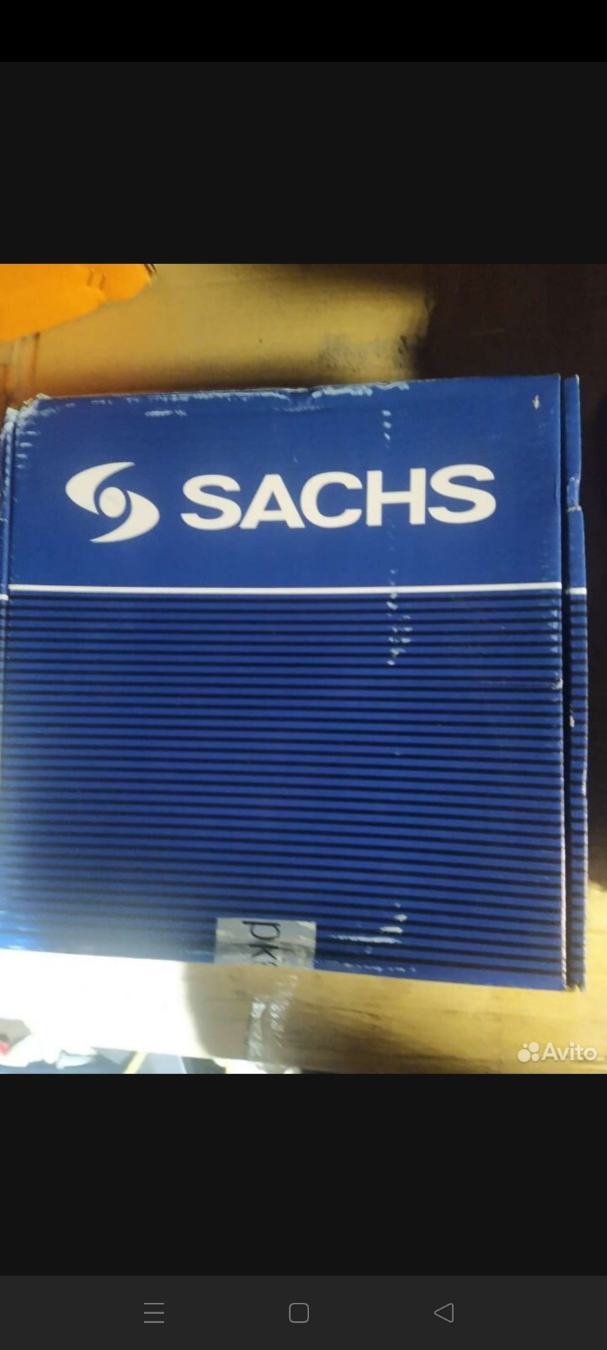

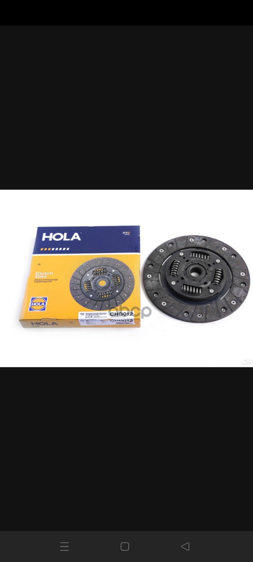

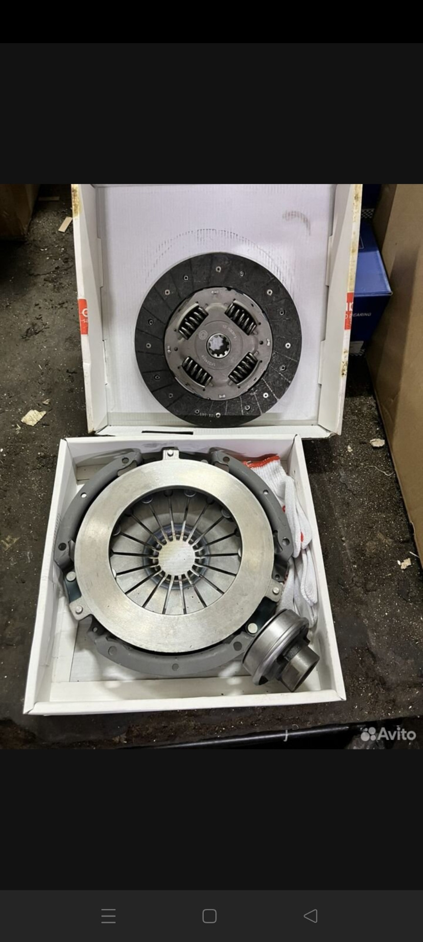

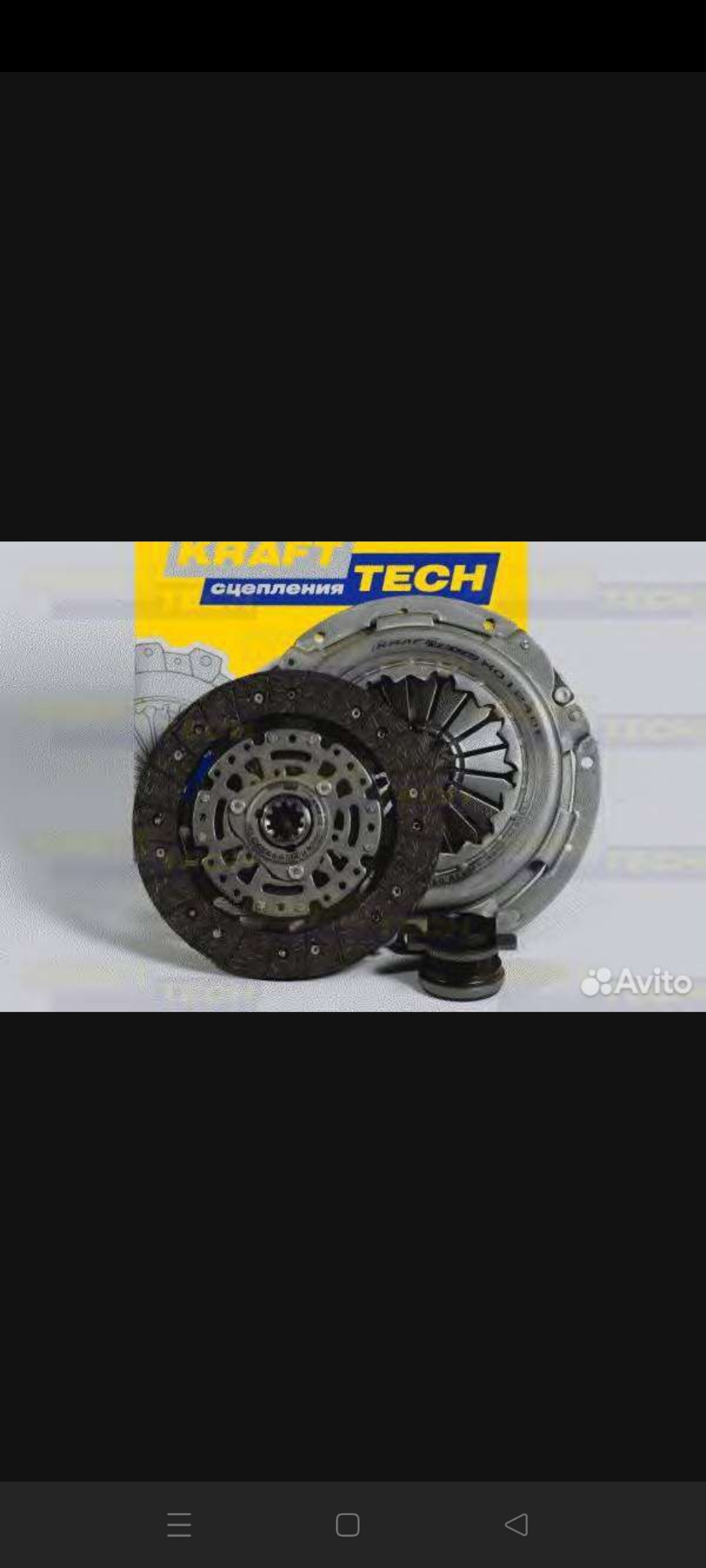

Ребята, прошу ваших рекомендаций по комплекту сцепления на мою газель.
Стоит сакс, пробег тыщ 10 от силы.
На горячую при трогании с места трясёт всю машину, надо менять, пока не рассыпалась от тряски к чертям.
Рисковать не буду, сакс попался или брак или подделка, больше ставить не буду.
Ещё вопрос, есть смысл ставить от камня, он типа усиленный, для змз 409 лишним не будет усиление.
Хочу послушать, кто что поставил и какие отзывы.
Фотки это скрины с инета и носят строго информативный характер, чисто ориентир по фирмам.

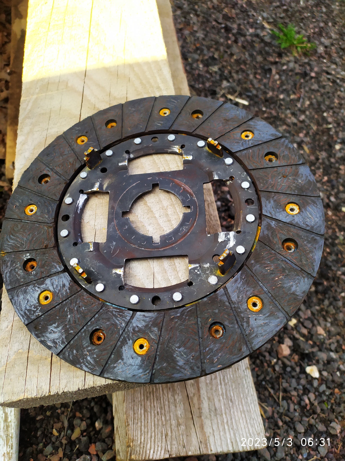

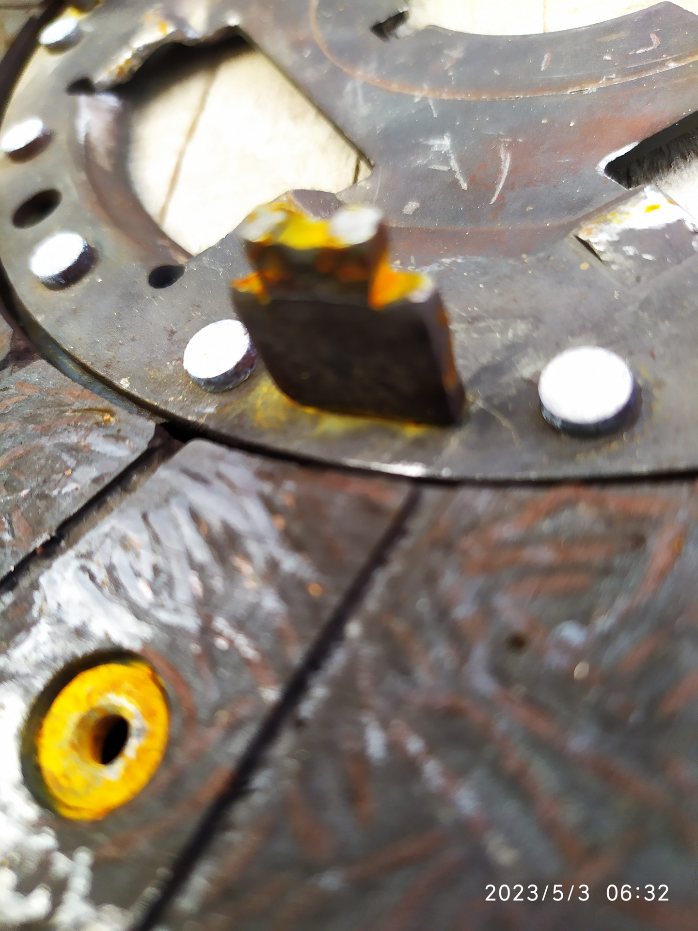

От камня только диск, я поставил от незнания вместе с корзиной, диск зажало и через тысячу км он просто развалился
Не совсем понял вас.куда диск зажало?
Комплект сцепления от камня е3 купил сакс, его и установил. Корзина была с зазором в сантим от маховика при установке, 405е сцепление при установке раза в два меньше. Затянув корзину зажал ею диск, в итоге переключение передач стало очень тугим, скоростя еле включались, после пробега в 1000 км сцепление пропало, тоесть включить первую на заведенном двигателе уже было не возможно.
Купил крафт и при замене сравнил диски и корзины, визуально корзины не отличаются-но по факту на нашем маховике не работает, у диска камневского ширина накладки больше-НО она полностью соответствует нашей корзине! И по две пружины!
Странно, если прижать диск на сантим, то изначально не должны были включаться передачи.это значит карзина отжимает больше сантиметра?что-то не то.

Стерло завольцовку, вот и рассыпался
Эта часть уходит в карзине, что могло стереть вольцовку?стерло со стороны маховика или карзины?

Со стороны карзины получается.
Да
