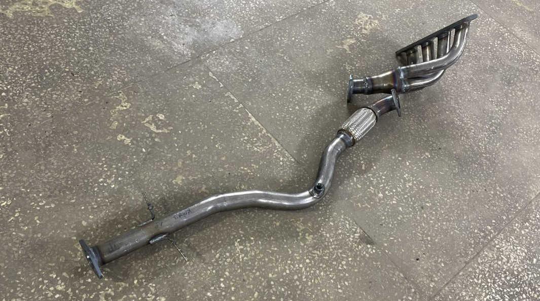

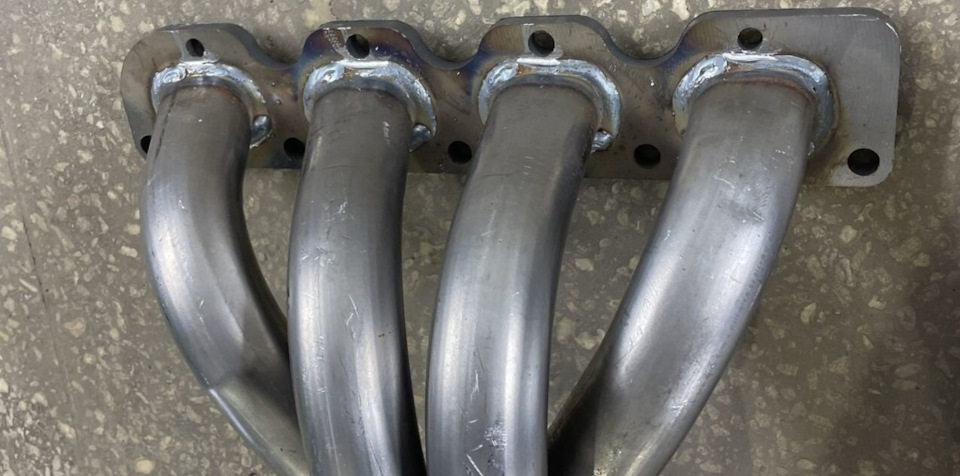

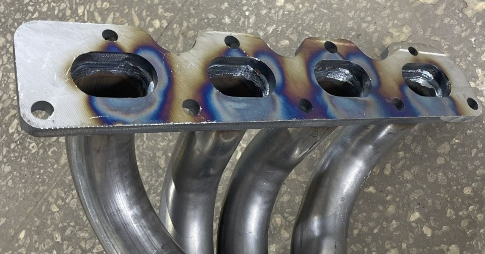

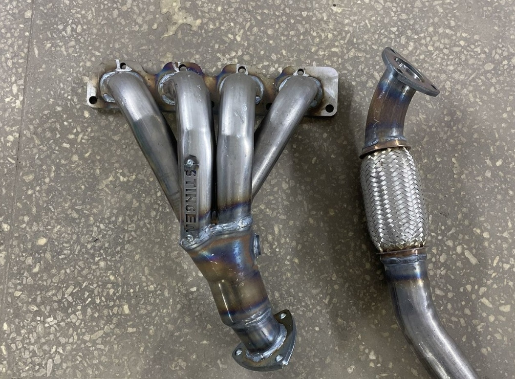

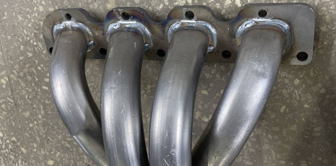

Всем Здрасьте . Решил облегчить дыхание машине . Жду ниже описанный " Комплект"
Коллектор выхлопной прямоточный для Опель Астра Джей 2009-2018 г.в. с мотором 1.6л. 115л.с. подходит для механической кпп и автомата.
Технические характеристики:
Диаметр первичных труб: 38 мм;
Диаметр выходной трубы: 51 мм;
Толщина стенок: 1.5 мм;
Установка: Не требует доработки при монтаже. Полностью штатная установка с родным резонатором без сварки.
Материал: труба холоднокатанная сталь 08 ПC, используется для изготовления высококачественных выхлопных систем.
Установка вставки замены катализатора для Opel Astra J позволяет избавится от проблемы вышедшего из строя стандартного катализатора и поднять разгонную динамику автомобиля.
Выпускной коллектор выполнен под два датчика кислорода. ( В моем случае один 😀).
Пацаны, кто юзал ? ☝️

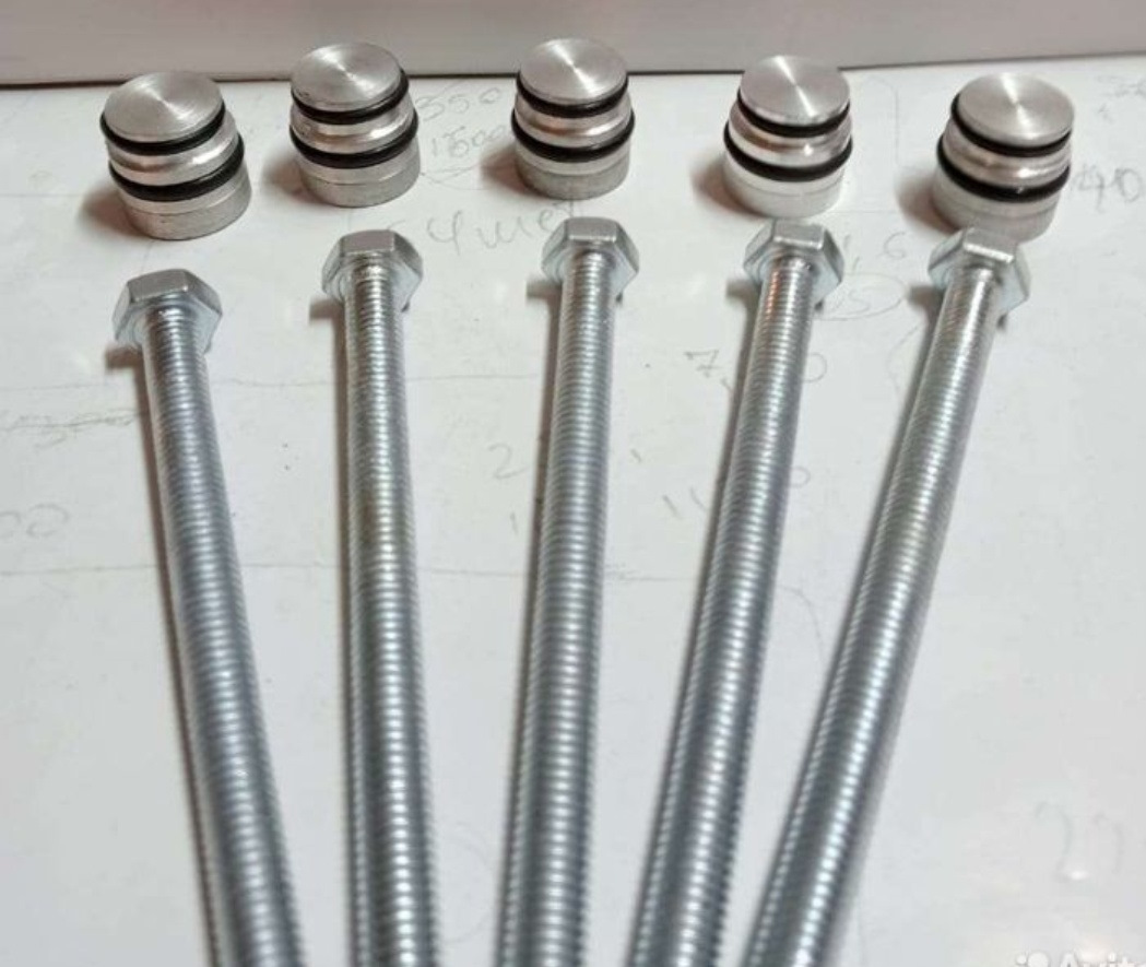

Заглушка в масляном стакане который находится под фильтром.
Заглушил и забыл про стуки двигателя на холодную.
Вот ☝️ будем ставить эти все вещи и смотреть

Есть толк от Него?
Будешь теперь попёрдывать и пованивать
Басить ☝️ а пахнет и так без ката 😀

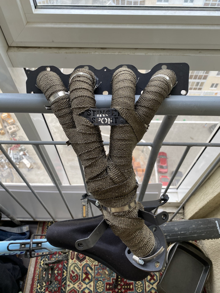

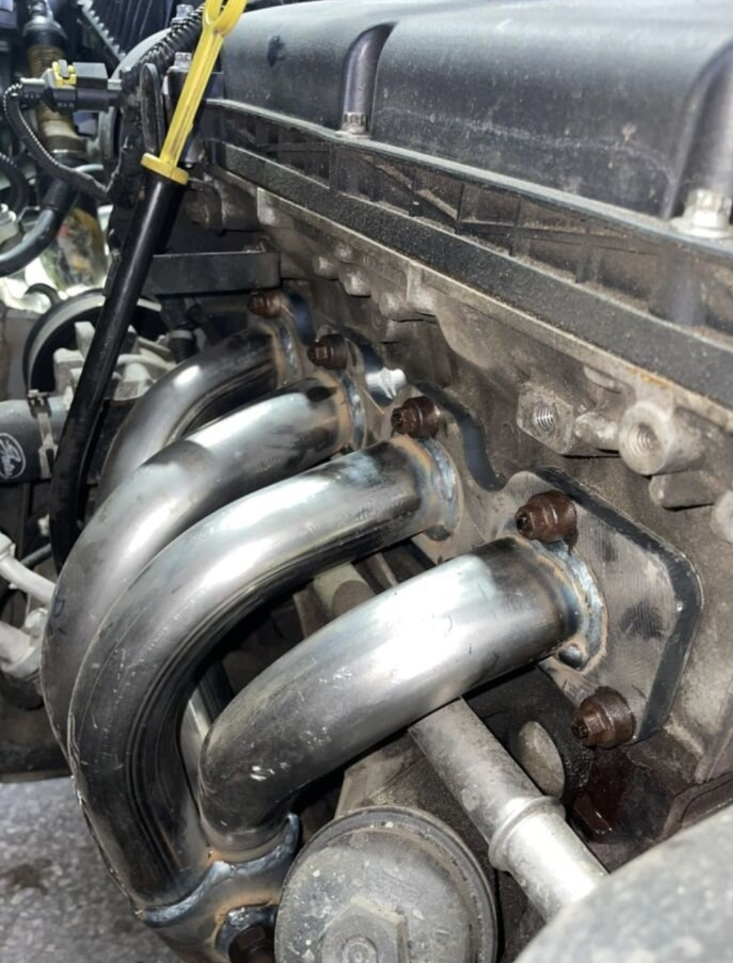

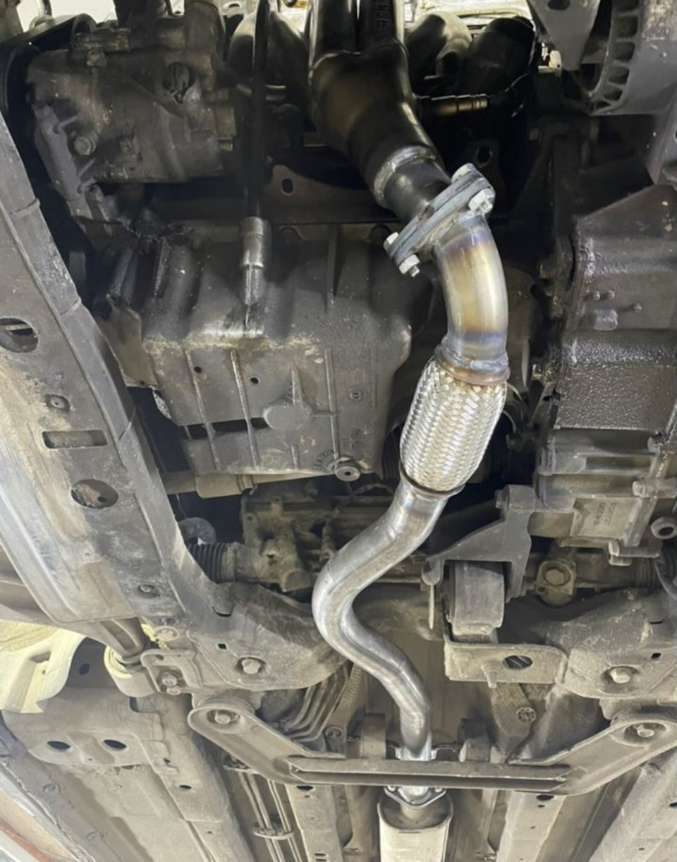

Два года стоит, полет нормальный) встал в штатные места и экраном родным закрылось все)
Этот тоже 😜 болт он . Но мне не охота с термолентой заморачиваться
Руки потом колятся еще сутки целые😅
Сиз не кто не отменял
maxim52rus1

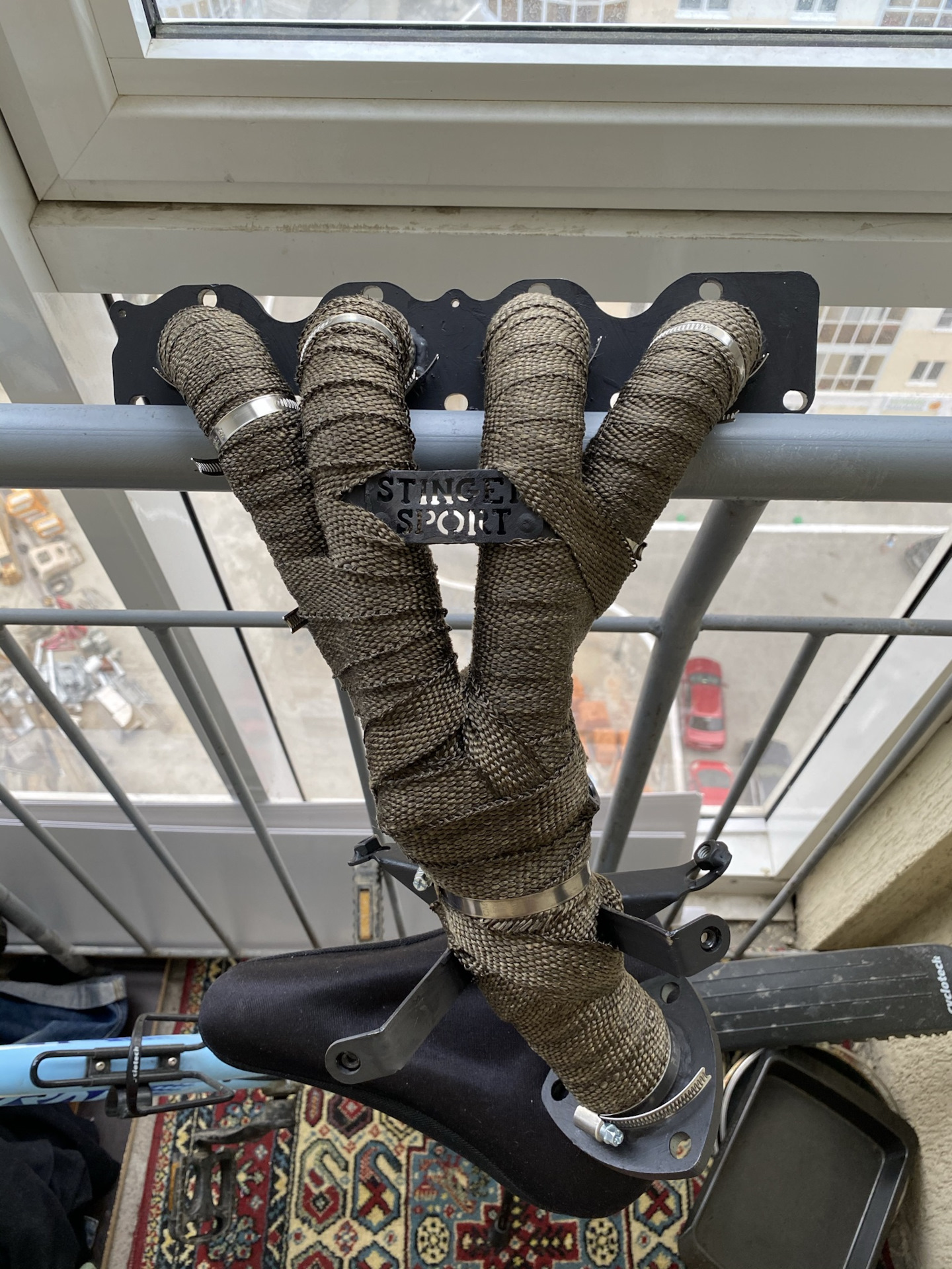

На балконе сушиться

Да, термоэкран выполняет эту функцию.
А тут аналогично, лента

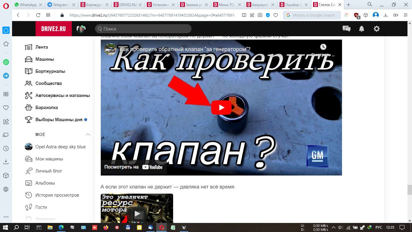

А каким боком, клапан под масляным, и гриб
Я не в курсе, есть ли он вообще на овощах 🤔
формулируй проблемы яснее.
Какие стуки двигателя на холодную?
Какой гриб — клапан в стакане масляного фильтра?
Ноу проблем . Который в коллекторе . Ты мне видео прислал за грибовидный клапан . Что на фото у меня заглушка, идёт под масляным фильтром
это грибовидный?
Вот у тебя "каша" в голове — грибовидный стоит в вентиляции картера во впускном коллекторе на 14net.
В видео рассказывается про клапан, который не даёт стекать маслу с бугеля. Если он пропускает — на холодную тарахтят фазики, если он забит — они вообще голодают и даже может не стучать.
У меня все ровно .
"Заглушка в масляном стакане который находится под фильтром.
Заглушил и забыл про стуки двигателя на холодную."
Обычно если клапан за генератором не держит — нf холодную фазики стучат.
А если этот клапан не держит — давляка нет всё время.
Она всего лишь даёт тепло изоляцию

Хотя с другой стороны, горячие газы лучше выходят 2 ва в одном получается
Его только под термоленту. Штатный экран не встаёт. И ржавеет. По крайней мере раньше, сейчас может, сталь другая
Это типа круть 👍 сталь, ой не кайф мне обматывать
Не знаю в чем там круто, на крузах народ плюется. Кастом надо варить, а не стингер ставить)
Типа материал, вообще похрен . У нас и на астры плюются и Опеля в целом !
Но Круз куплю, хотя тоже 😜 самое
По моим наблюдениям скажу так : если денег нет, сам баран и такие же тебе машину делают, и начинаем ой фигня .
Меня в этой конструкции все в принципе устраивает . Вообще планирую паука, на сток трассу поставить и все .
Не зайдет мне, сниму нафиг все и продам
Фуф пушка будет. Я тоже по тихоньку собираюсь ставить + выхлоп. Кстати знаю где ты заказал, я тоже у этих ребят 😁

Мотать термолентой будешь?
Пока ещё не знаю
