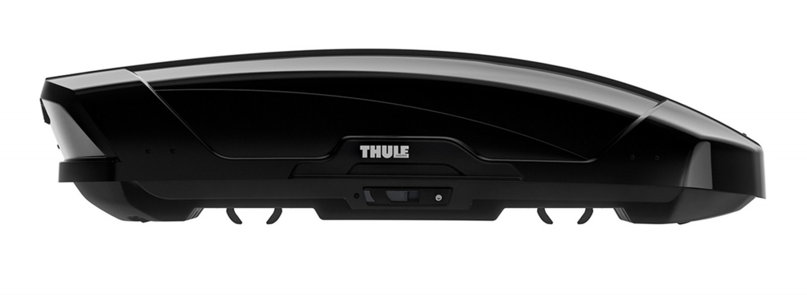

Thule Motion XT М
Краткие характеристики:
— открывание двустороннее;
— габариты внешние: 1750х860х460 мм;
— объём: 400 л;
— грузоподъёмность: 75 кг;
— вес изделия: 17 кг.
Конечно, можно было попробовать "втиснуть" на крышу машины и XL, но я не был уверен, что при необходимости смогу убрать багажник к салон авто, если вдруг это придется делать. После установки М варианта на авто, будет понятно, какой там есть запас по длине и стоит ли заморачиваться с увеличением размера бокса.
