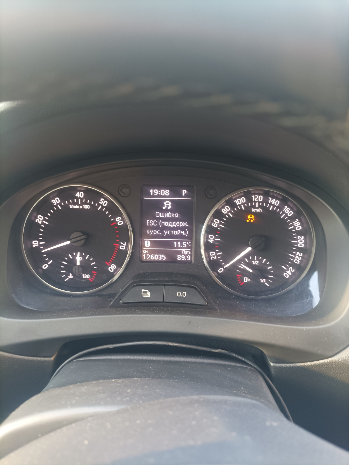

Всех приветствую! Машина несколько дней назад начала ругаться, на панели появилась ошибка ESC. Буквы жёлтым цветом с описанием проблемы курсовой устойчивости, сопровождалось звуковым оповещением. На секунду срабатывало и исчезло. Через день уже так пару раз повторилось без каких либо последствий. Вчера эта ошибка уже периодически могла появиться раз 6 за день. Сегодня же стала после обеда появляться постоянно, причем уже появился жёлтый значок на правом циферблате, ошибка была активной и не уходила, машина как то странно ехала и чувствовалась тряска по салону, потом она не захотела разгоняться. Это прошло на короткое время и после повторилась тряска, нестабильная работа ДВС, появилась ошибка плюсом check engine на постоянку к ошибке ESC. Есть elm327, можно ли сконнектиться с машиной и проверить ошибки? Ещё не изучал вопрос. В начале написал тут. Завтра поеду на диагностику, если сам не разберусь, уже договорился. Но интерес спортивный, где находится этот датчик, что можно проверить визуально: контакты, наличие возможного загрязнения и тд. Буду рад любой информации !

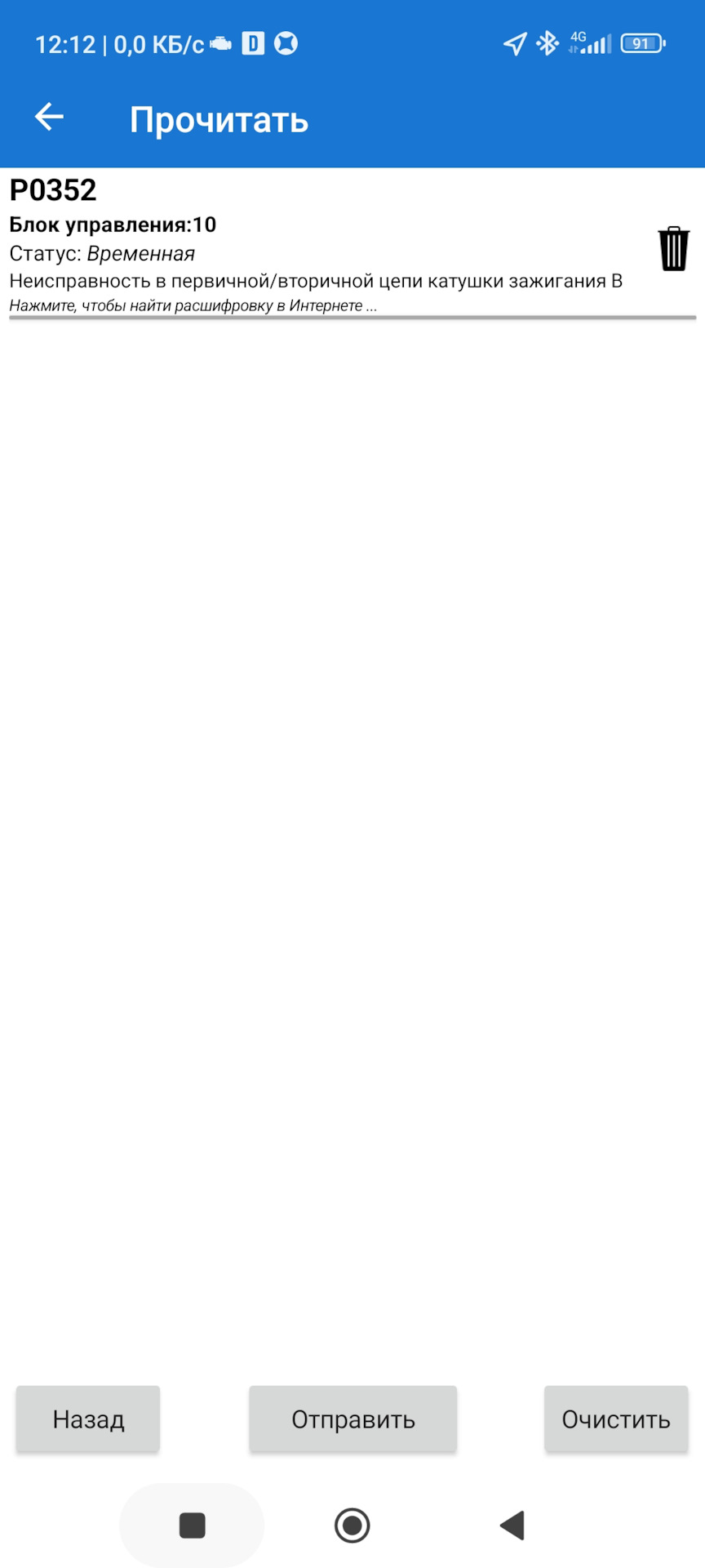

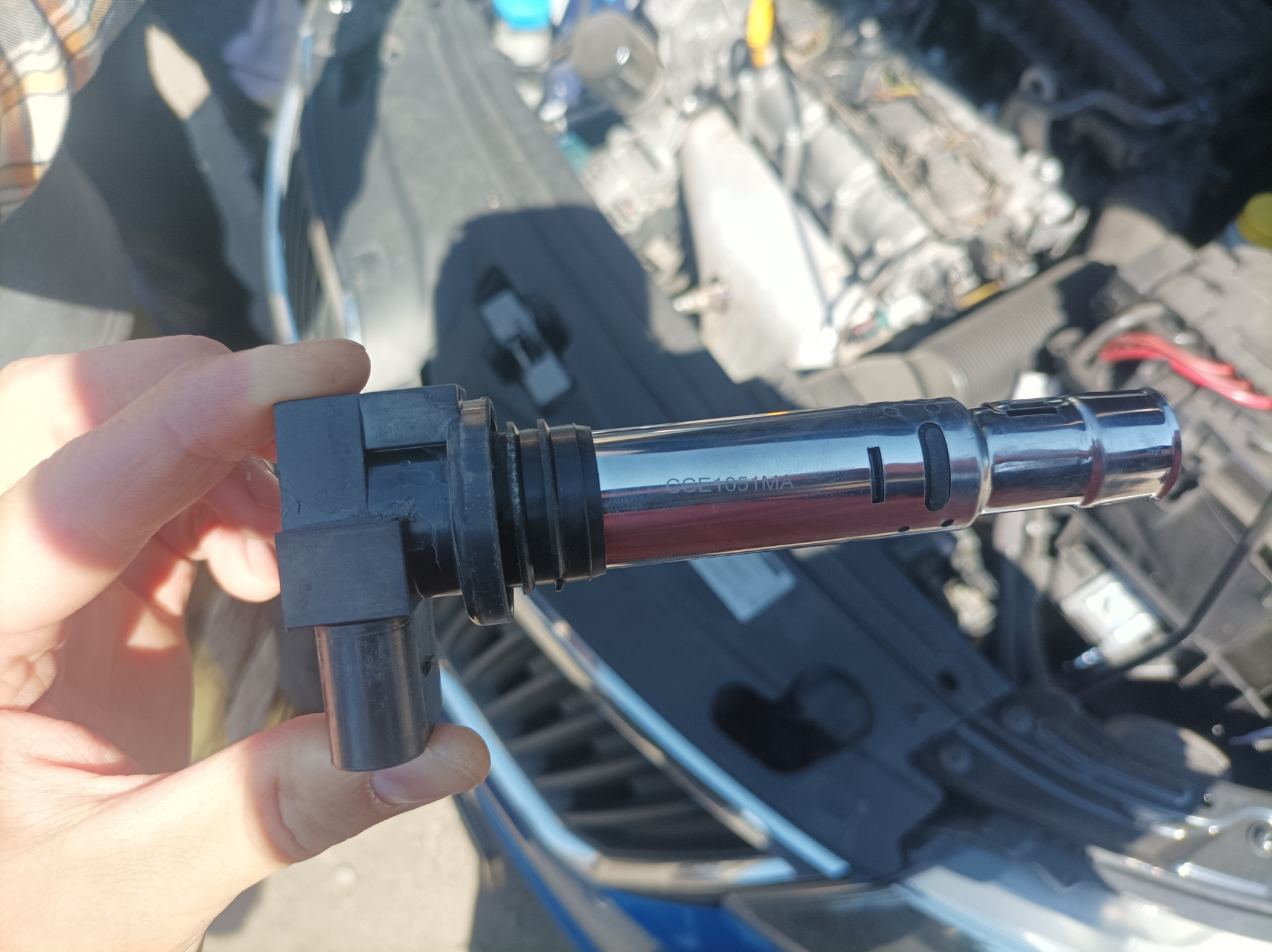

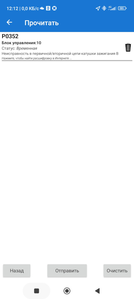

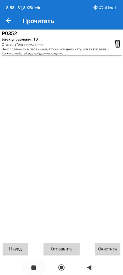

Новая катушка через несколько дней снова затроила, по рекомендации переставил местами с первой. Ошибка пропала. Теперь картина вырисовывается такая по моей логике. Либо фишка мозги парит(контакты), либо проводка. Жаль, что погорячился и выкинул китайскую, была бы на запасе в машине.
Было так же. Двигатель совсем не "ехал". Менял треснувшую катушку. Не помогло. Оказалось, что дело в свечах зажигания (ебош, российский производитель). Не прошли и 5 тыс. На стенде показания были, что они совсем убиты. После замены свечей, на СТО не было для CFNA, поставили с зазором 0,7. Сказали, чтобы поменял на 1,0. Не менял, машинка бодрячком.

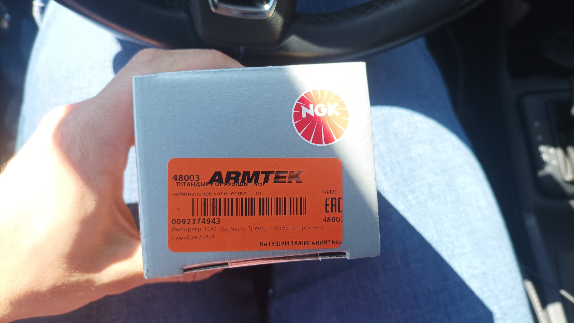

Поменяли только что катушку. Поставили фирмы NGK.
Вторую катушку приговорили, как и увидел с ELM. Заехал на сервис, на пригородную 1Б(Карагандинцы в курсе). Катушка изначально стояла китайская, неоригинальная, это я уже знал при покупке авто. Рекомендовали заменить сразу ещё в феврале. Вот и пришло ее время.
И только сейчас снова появлялась и двигатель троил. Я так понимаю дело в катушкеч раз ДВС трясет.

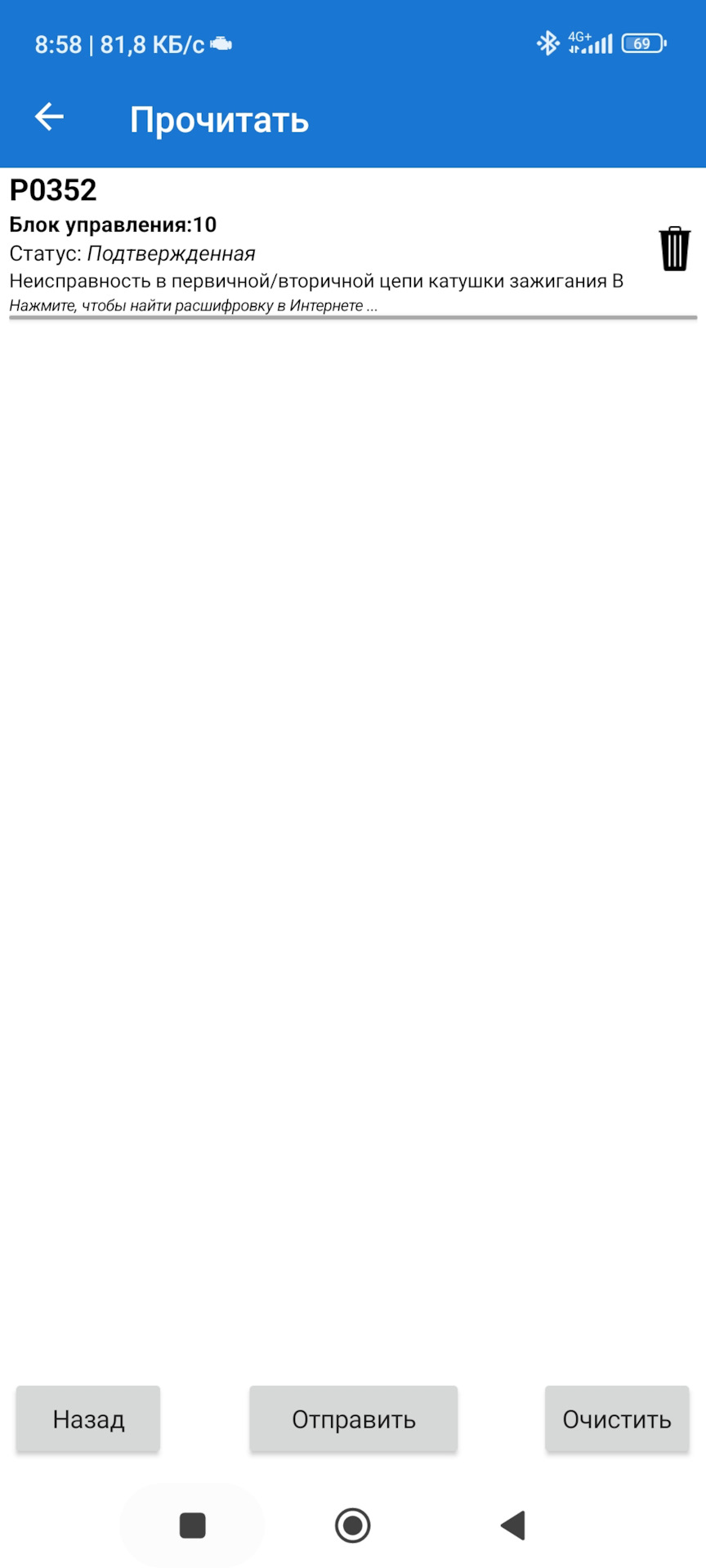

Car scanner видит такую ошибку
У меня эта падла в дуэте с ABS выскочила…
Нужен код ошибки (Car Scanner тут уже посоветовали), ошибку ESC много что может вызвать.
Ждём завтра продолжения. Про elm327 напиши, пользовался или нет.
Программа car scanner, ей читаю без проблем
