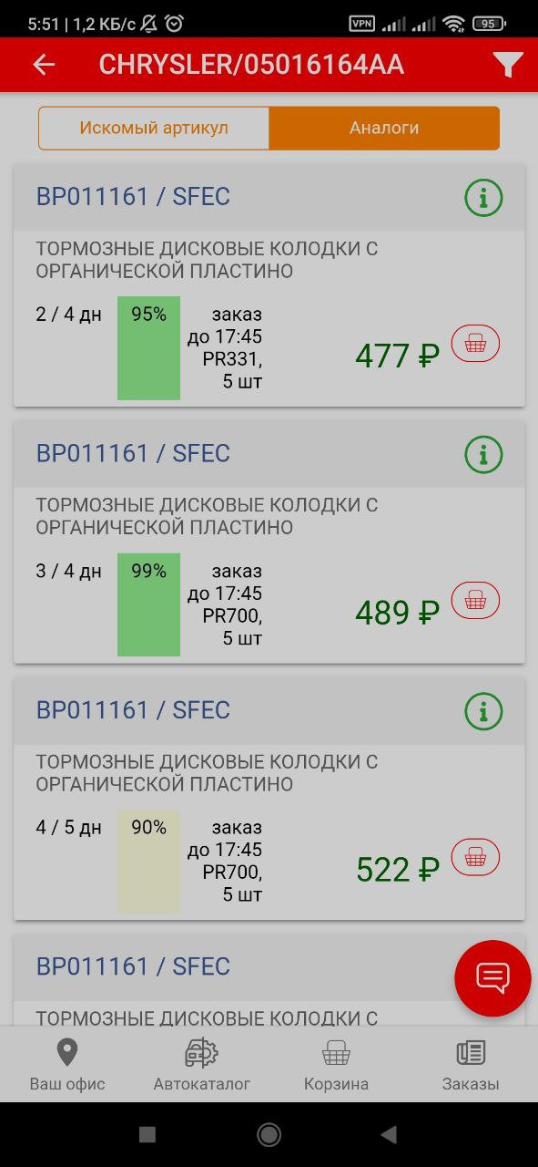

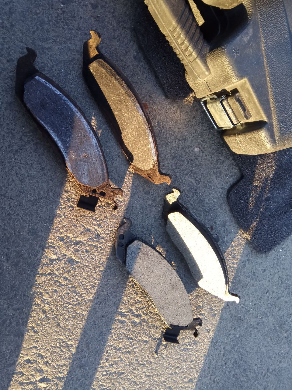

3) Через старого доброго товарища заказал комплект колодок.
Приехали быстро, и на удивление порадовали качеством.

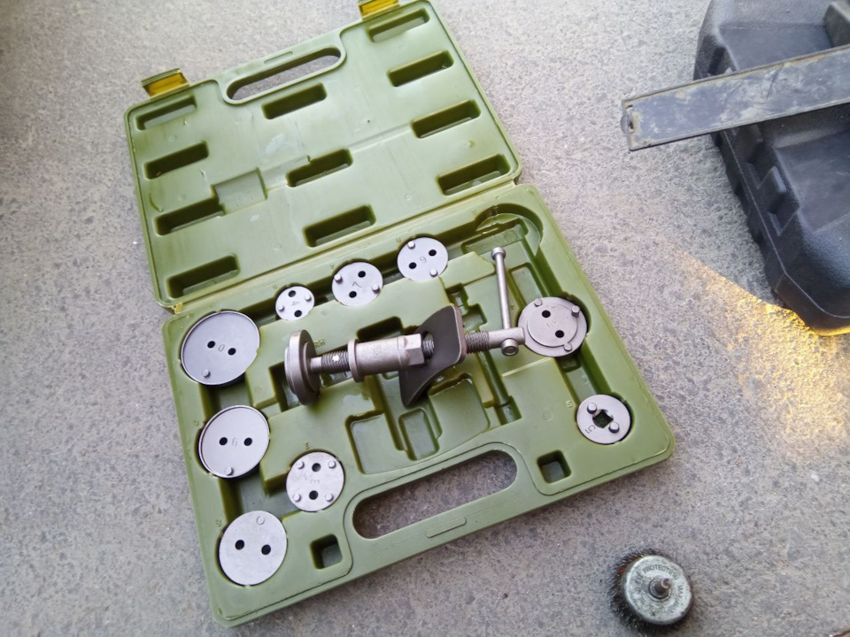

За полчаса поменял обе стороны.
Также спасибо товарищу выше за предоставленный в пользование набор для сведения поршней, давить монтировкой больше не нужно.
У машины появились вполне приличные тормоза. Однако задние барабаны смотрятся уныло, но пока не открыли свои внутренности и не потекли, так что их песенка также еще не спета. Вернусь к тормозам чуть позже.

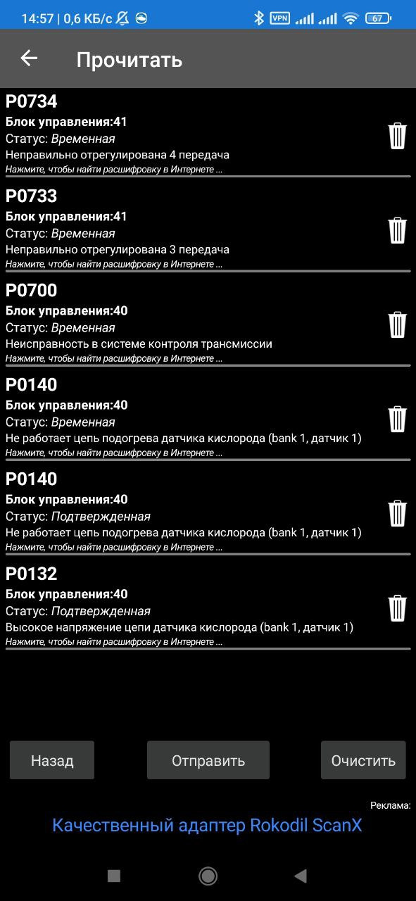

6) Теперь немного о грустном. Прочитали ошибки через ОБД разьем.
Как видно со скриншотов, нужно залезать в лямбду. Этим займусь в ближайшее время, когда пойму как именно можно недорого и красиво с результатом решить эту проблему. Куда больше напрягает АКПП — в целом при спокойном режиме езды она едет мягко и не пинает, однако если "дать машине под хвост" начинаются неприятные рывки и подергивания. Окончательно эту проблему локализует замена лямбды, неизвестно каким сигналом спамит текущая и как ведет себя ЭБУ с ней. Но в общем и целом планирую для начала заменить масло и фильтр в АКПП, и ловить ошибки дальше.
