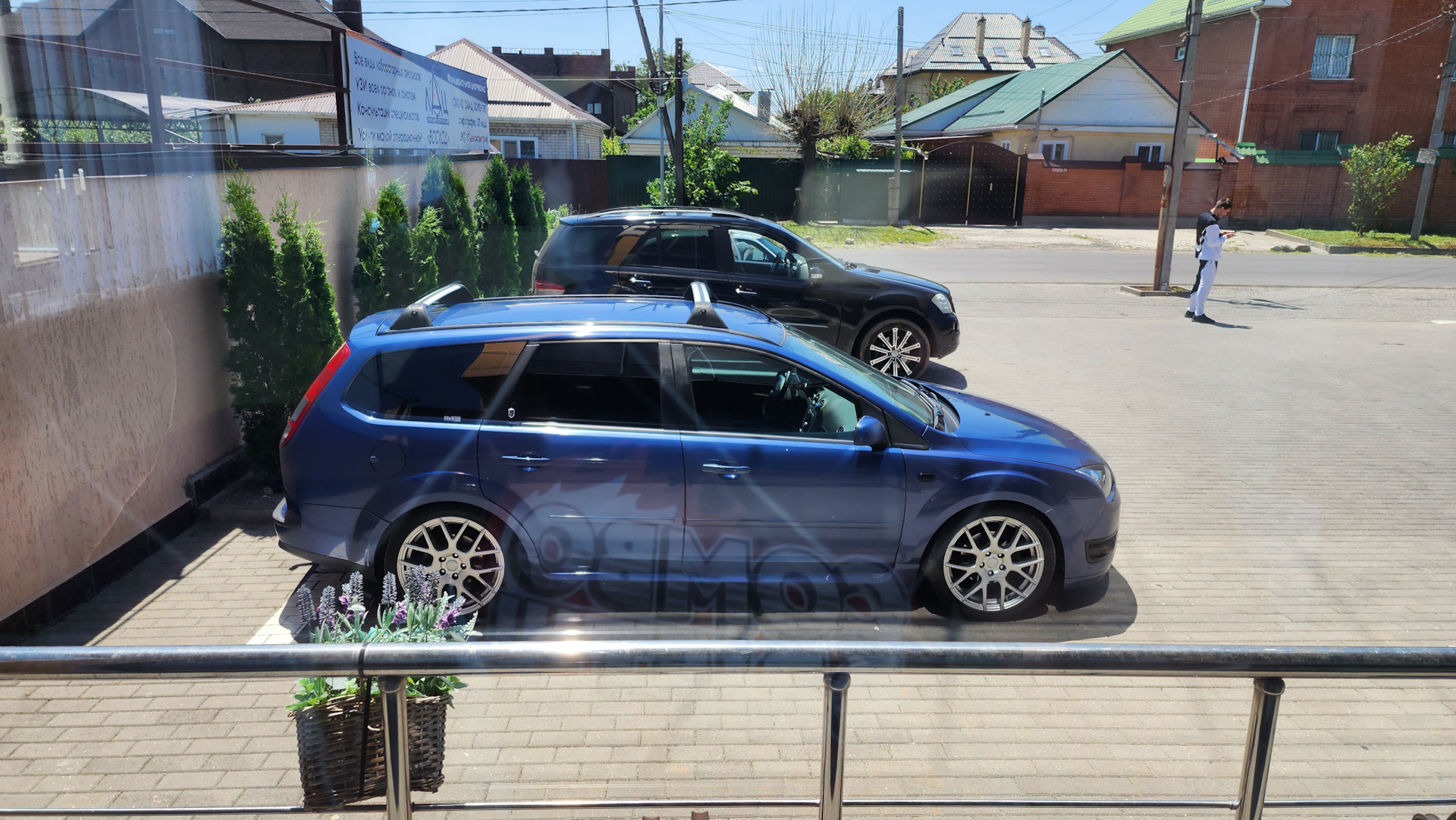

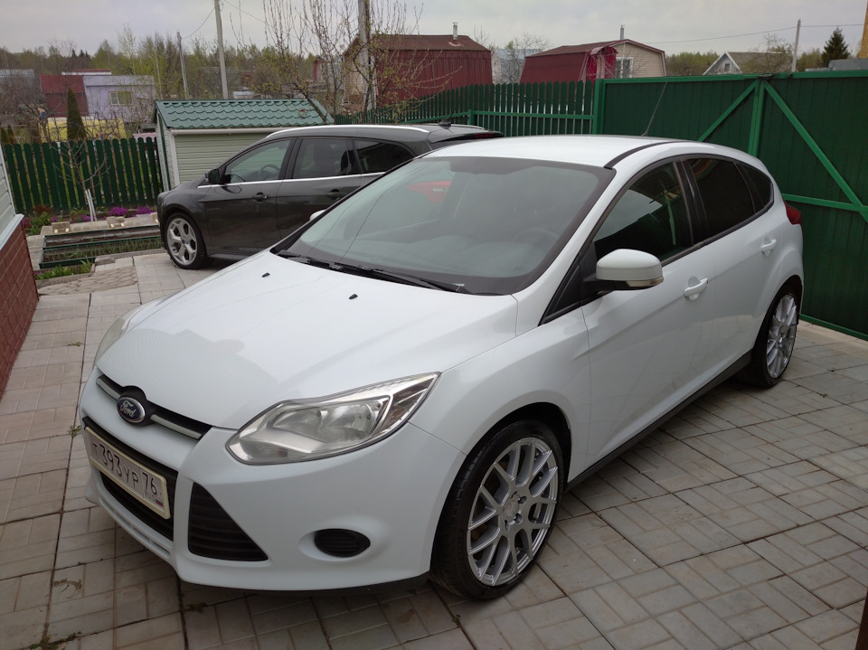

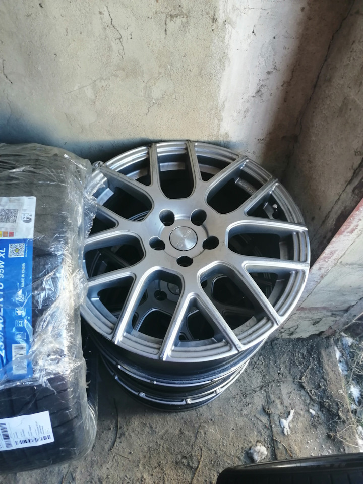

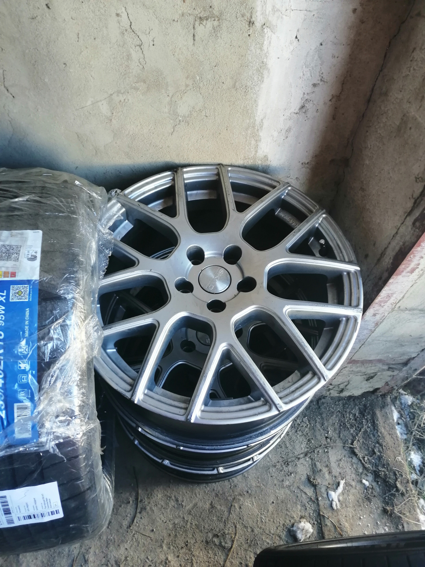

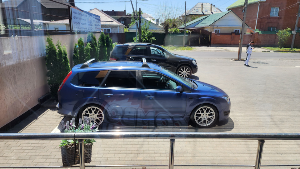

Первыйм делом после покупки авто и замены всех жидкостей и фильтров на оригинал, были приобретены диски СКАД STILETTO (КЛ225) 8.000xR18 5x108 DIA63.4 ET45 селена. Резину пока поставил свою старую Michelin Pilot Sport 4 225/40 r18 (планирую переход на Michelin Pilot Sport 5 235/40 r18 — фокус который на заднем плане на фото как раз на пилот спорт 5 в этих параметрах, так что будут 2 машины на одинаковых колесах=))
По ощущениям от езды для меня ничего не изменилось, т.к. другой фокус у меня в семье тоже на 18 колесах, так что я уже привык)))

Приветсвую! подскажите плж-та DIA ступицы на дисках 63,4 а у фокусов 63,3 по заводу, насколько удачно установка прошла или какие то центр кольца ставили? тоже смотрю литьё а везде в основном 63,35 идёт а колец таких не нахожу переходных
Колец не ставил, встаёт впритирку так что туда никакого кольца и не засунешь. Ничего не бьёт. У форда цо вроде 63.35 (находил информацию где-то (но это не точно) что 63.3 и 63.4 это одно и тоже только округлено по разному 63.35)
Спасибо большое за информацию, видимо 63,3-63,4 в допусках, так смотрю орига встречается 63, 3 и 4 в том числе, а у вас литьё огонь смотрится!)
