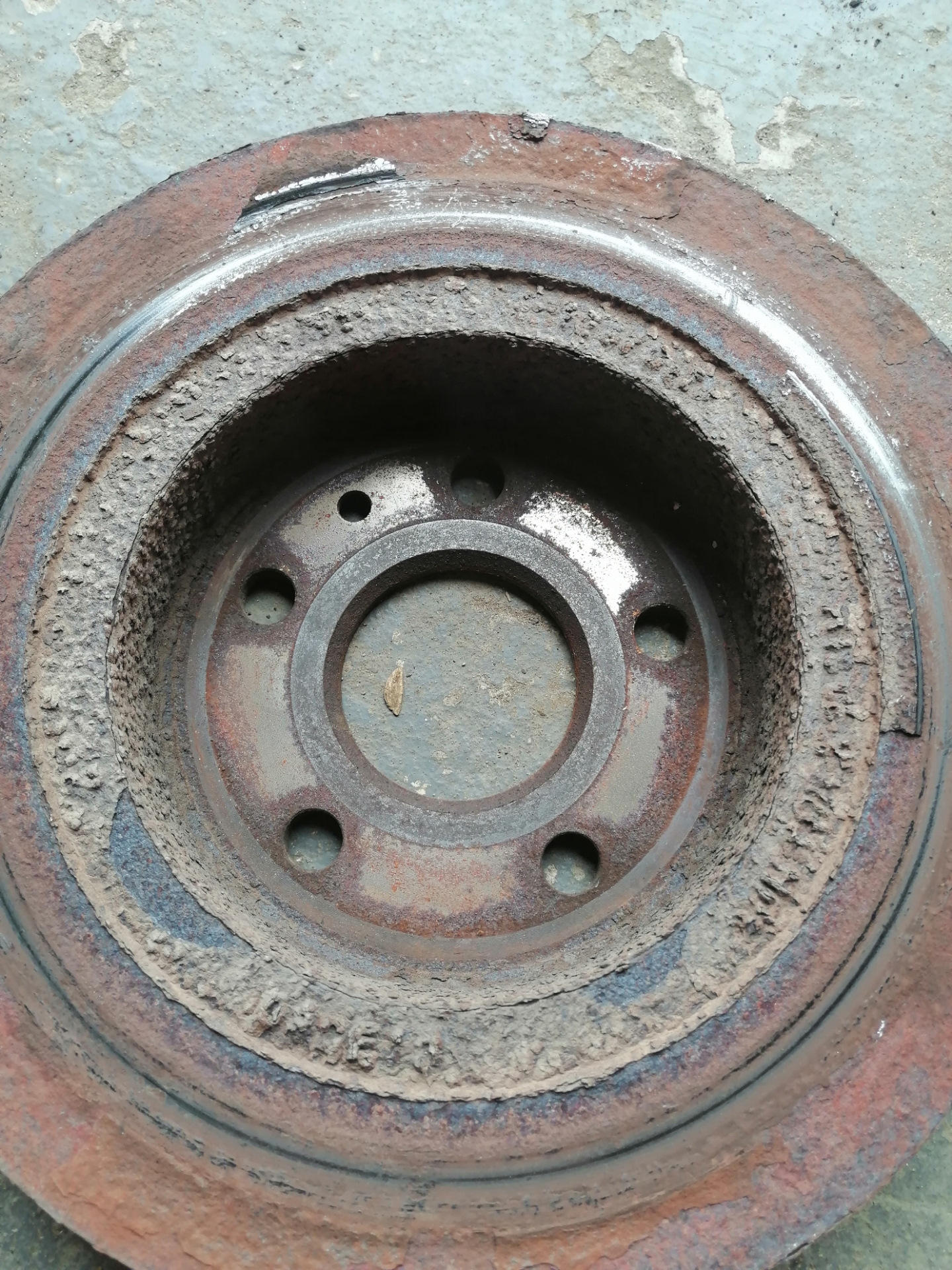

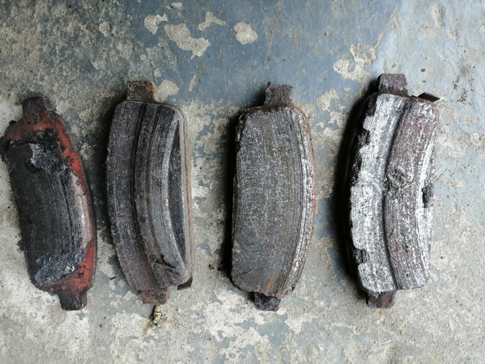

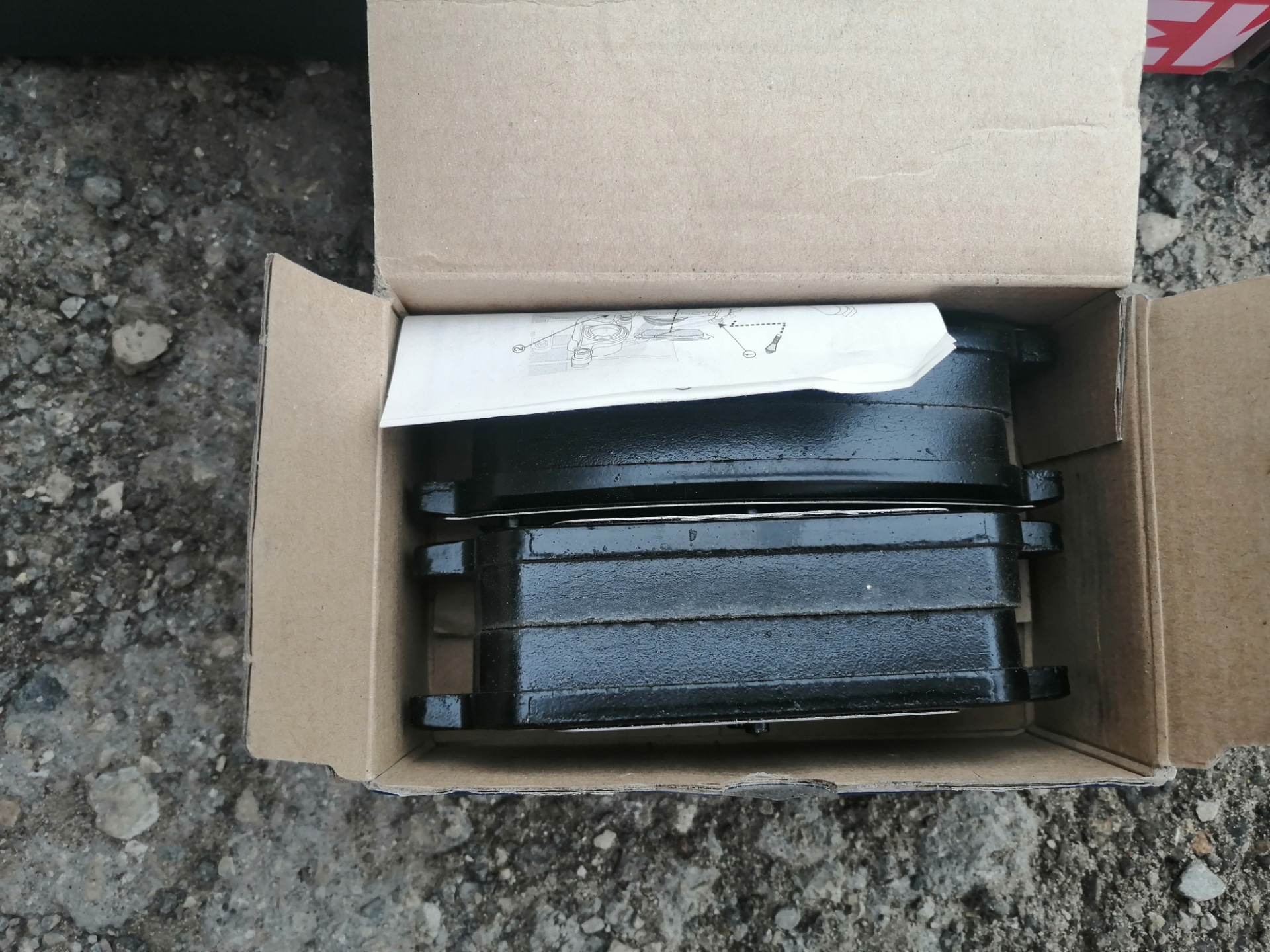

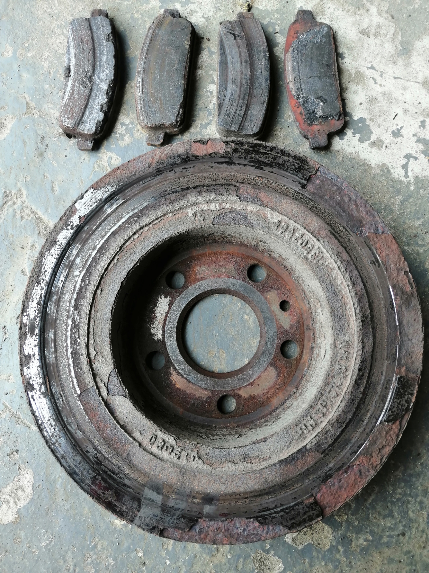

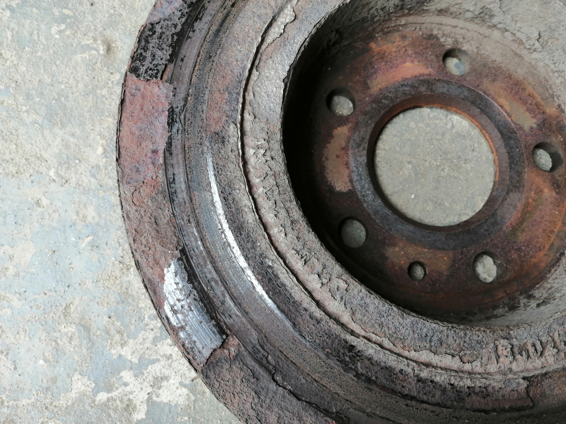

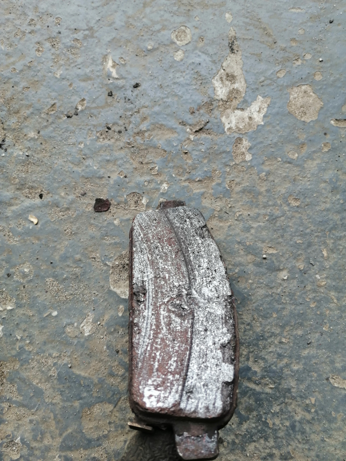

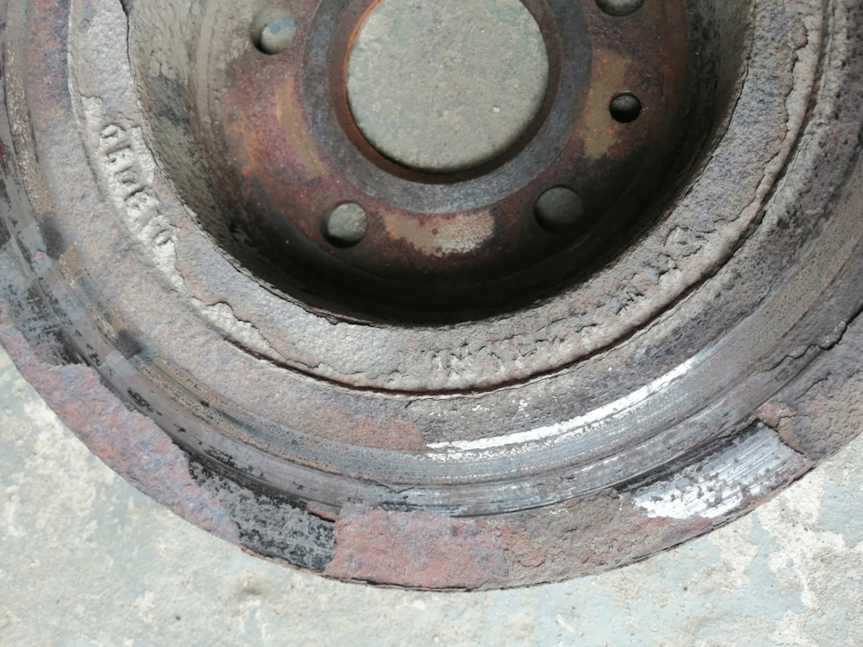

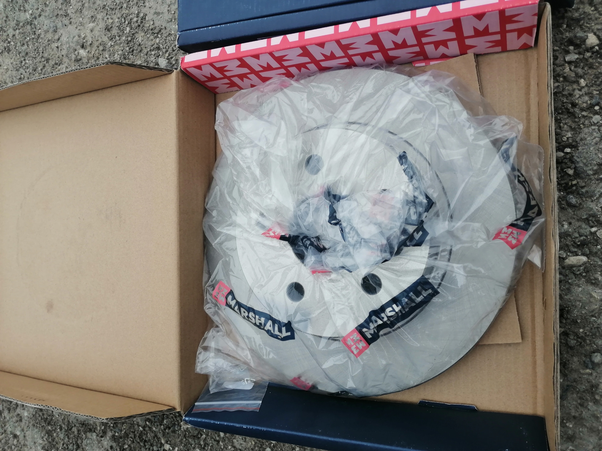

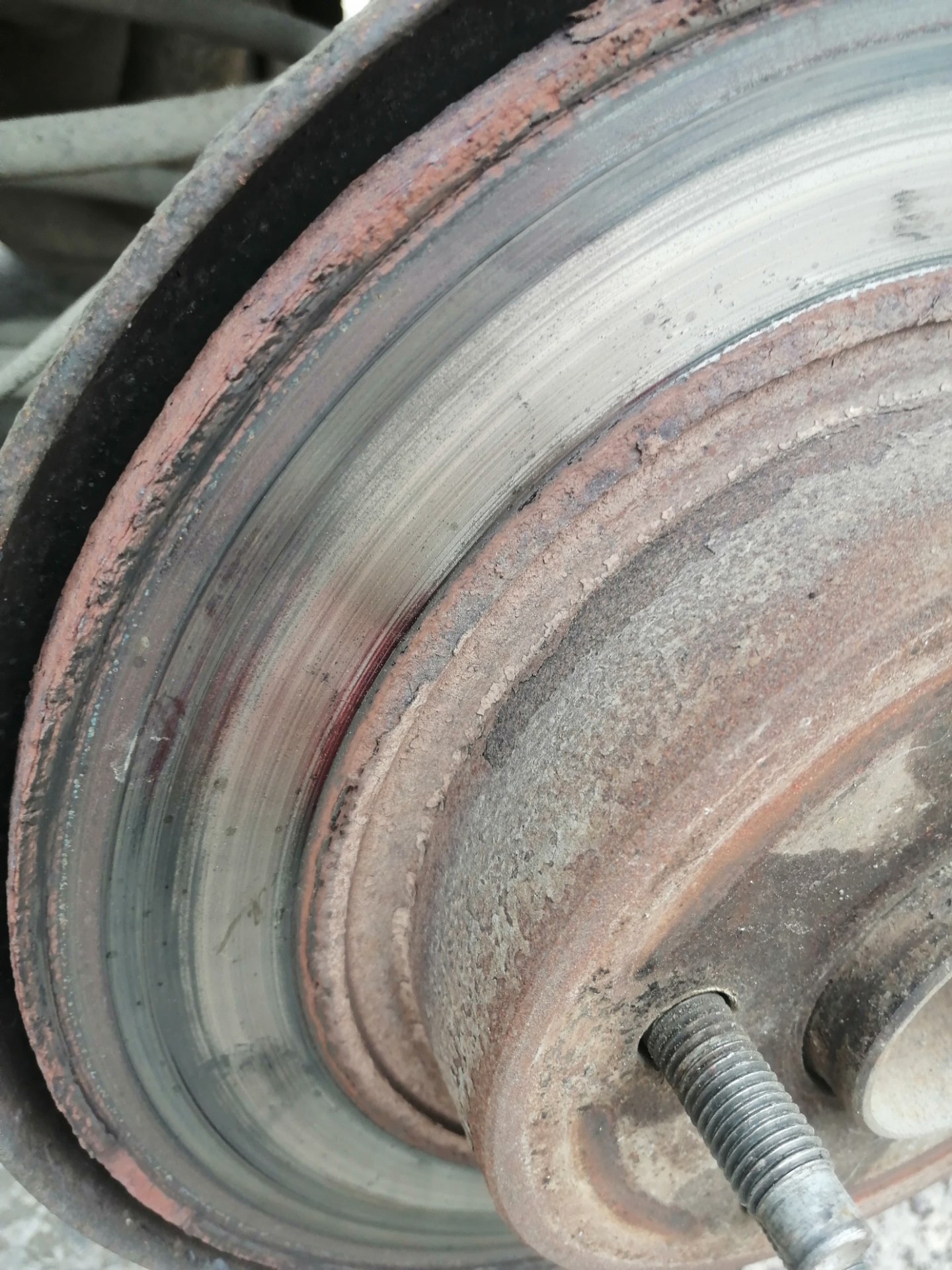

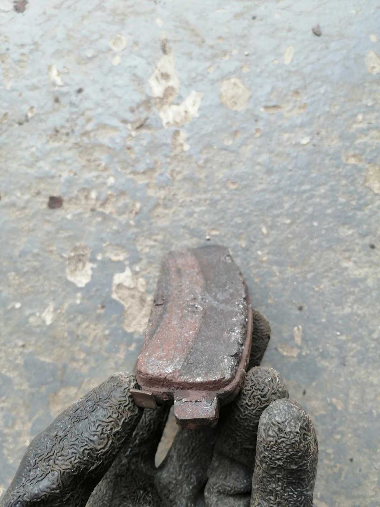

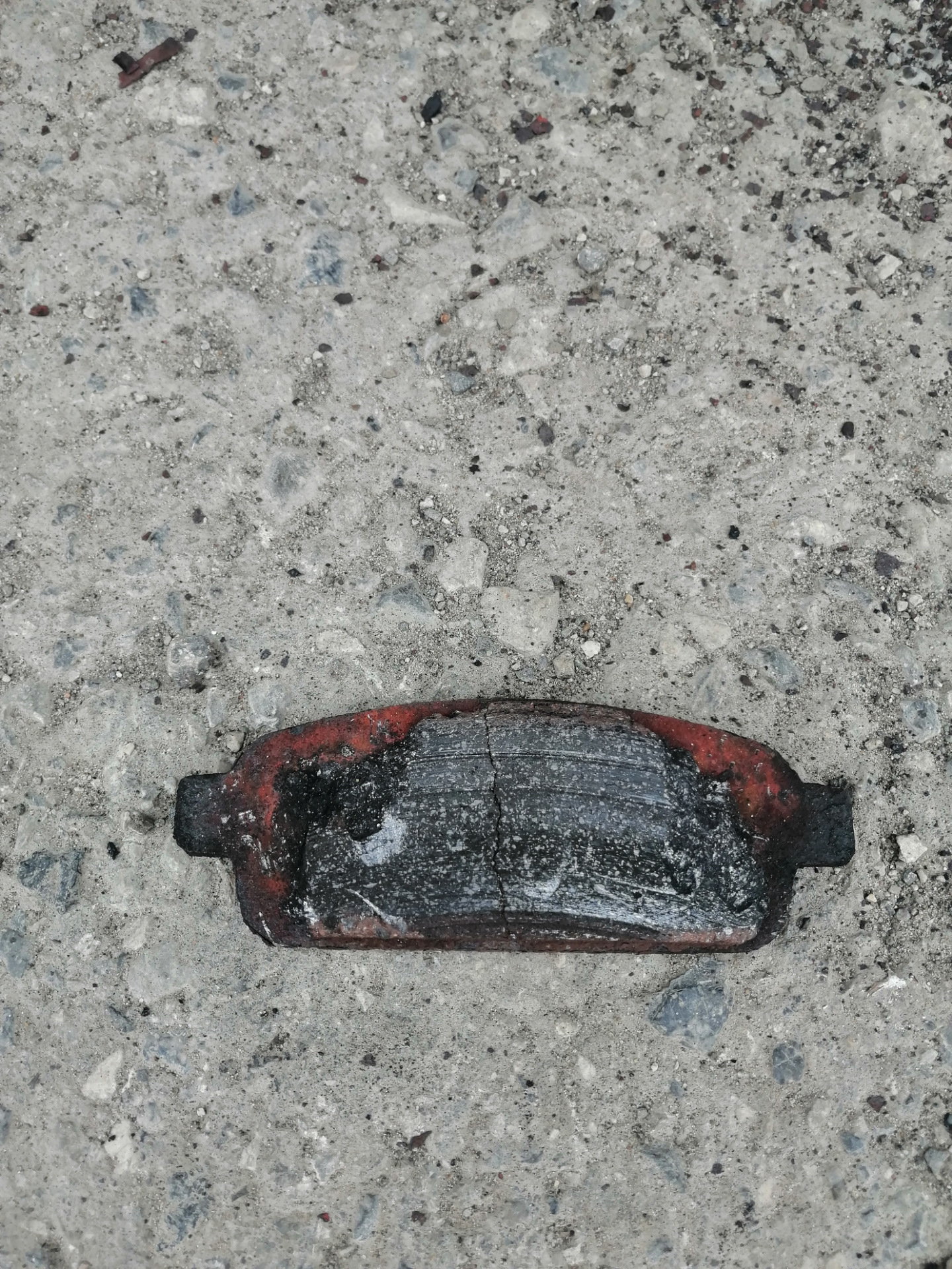

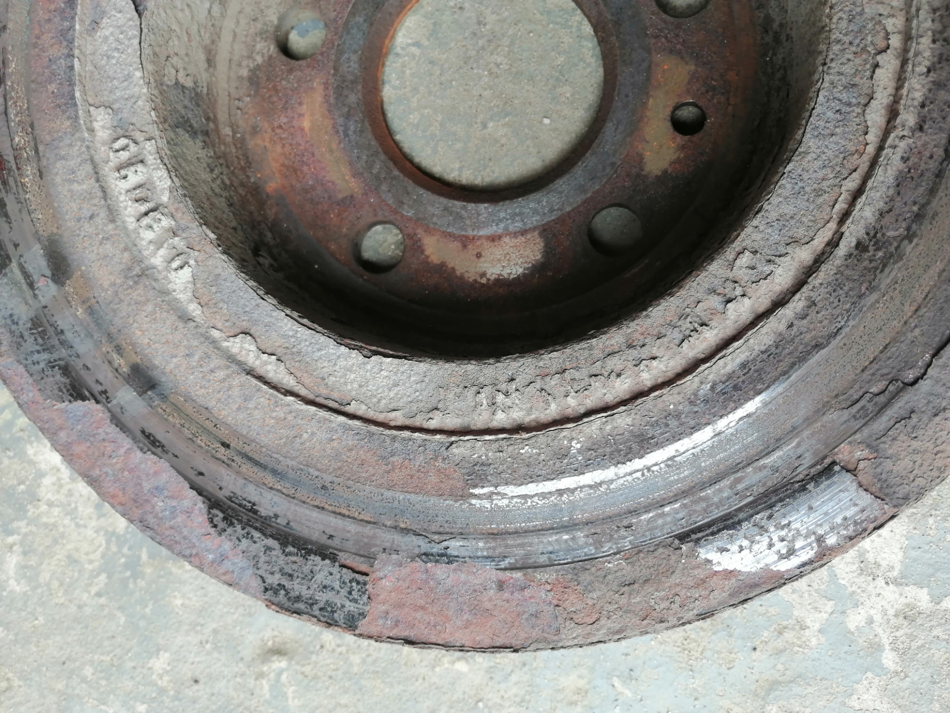

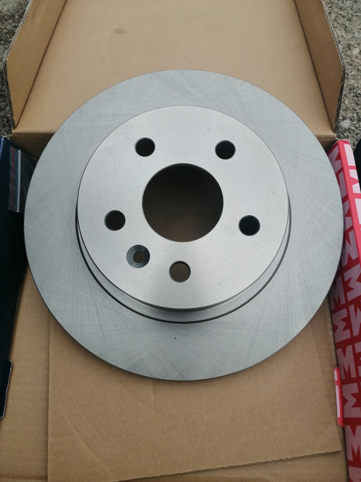

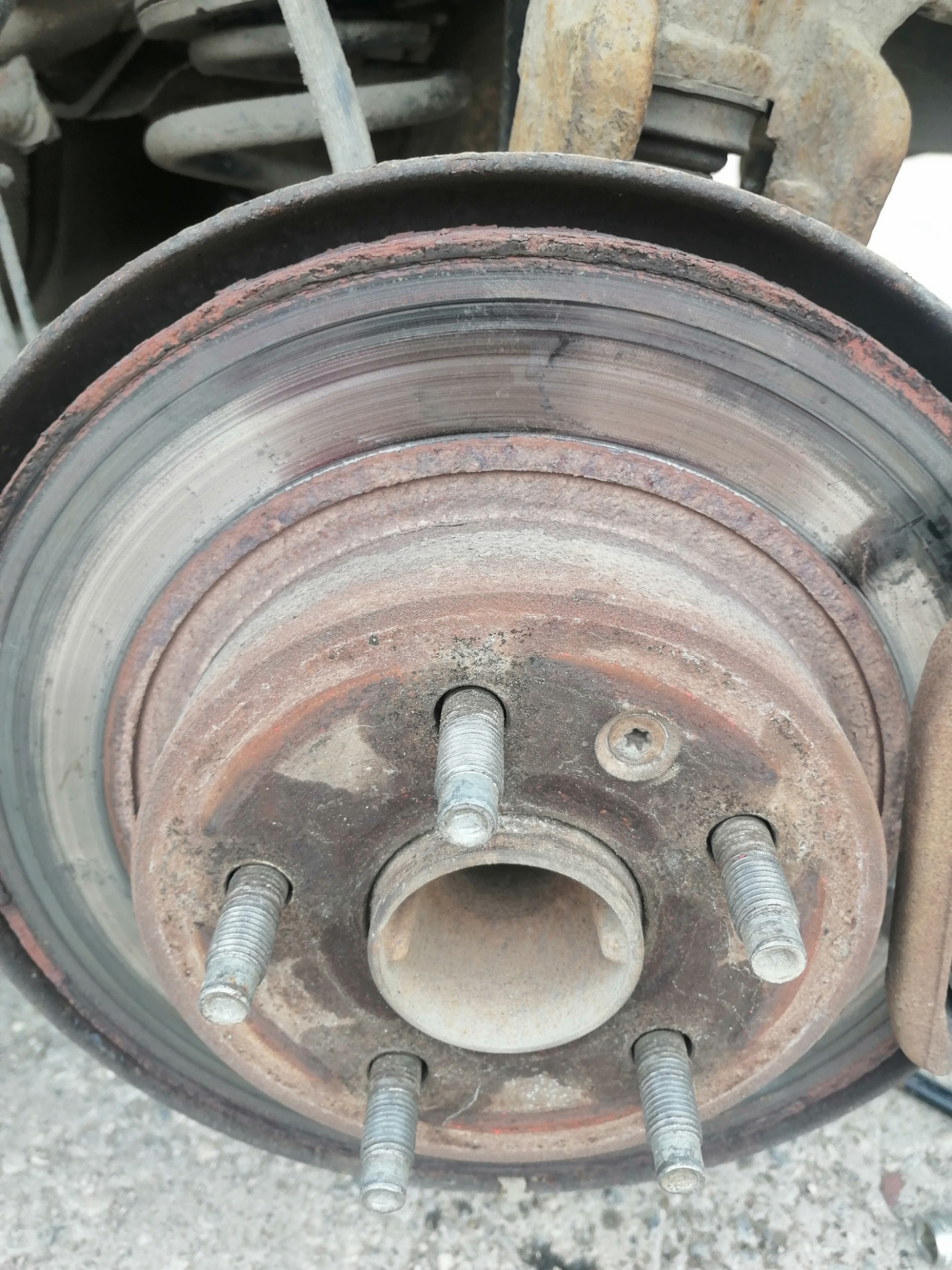

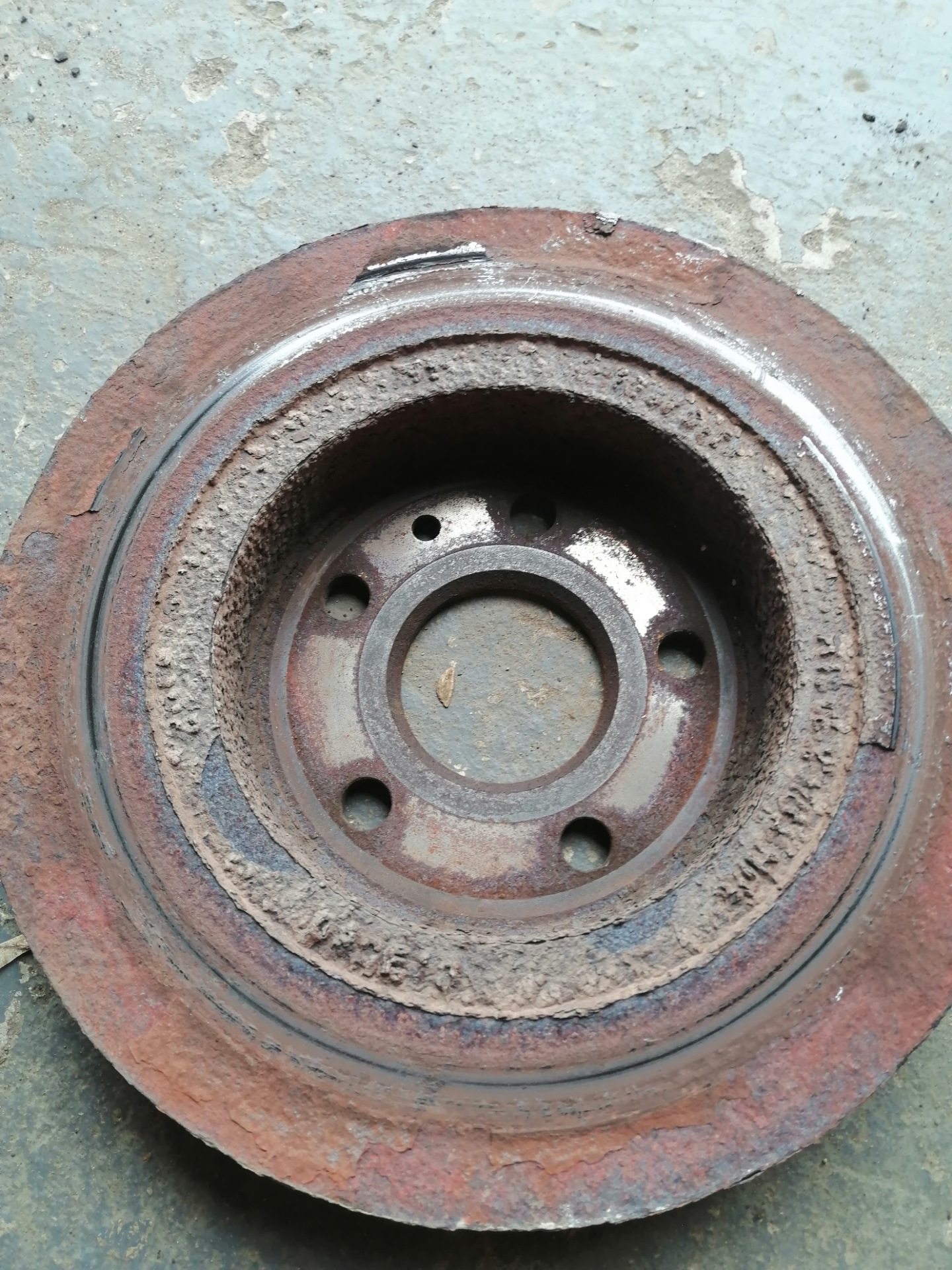

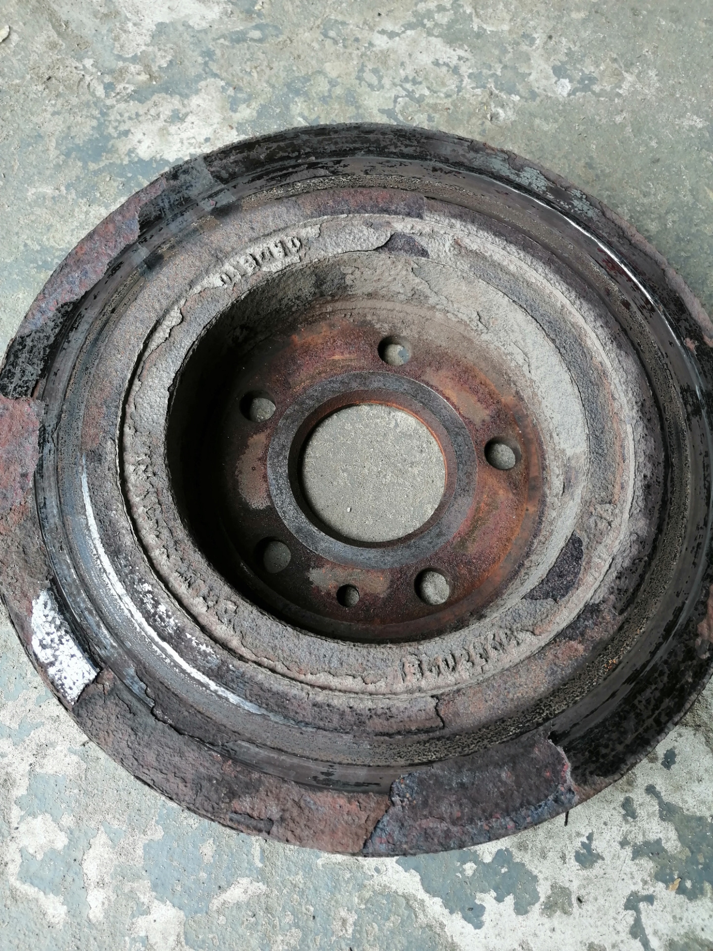

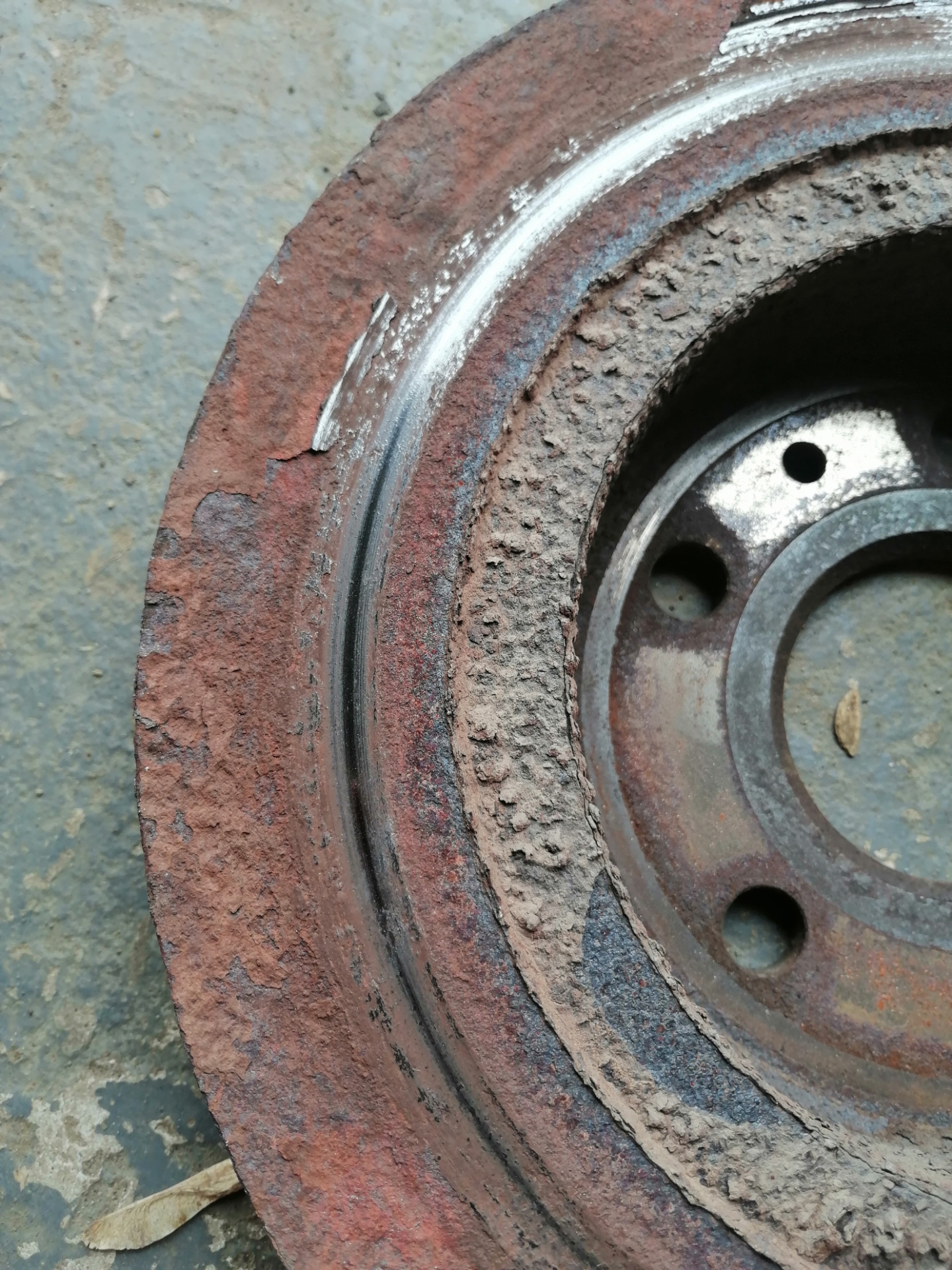

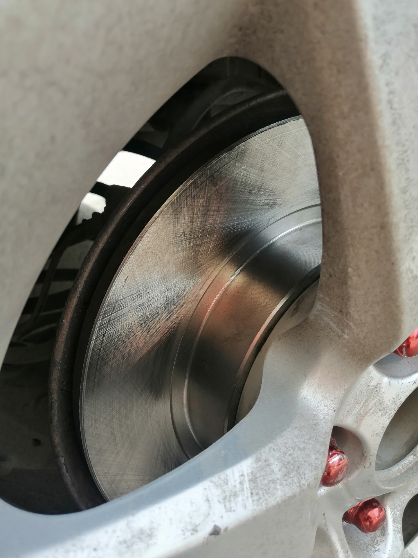

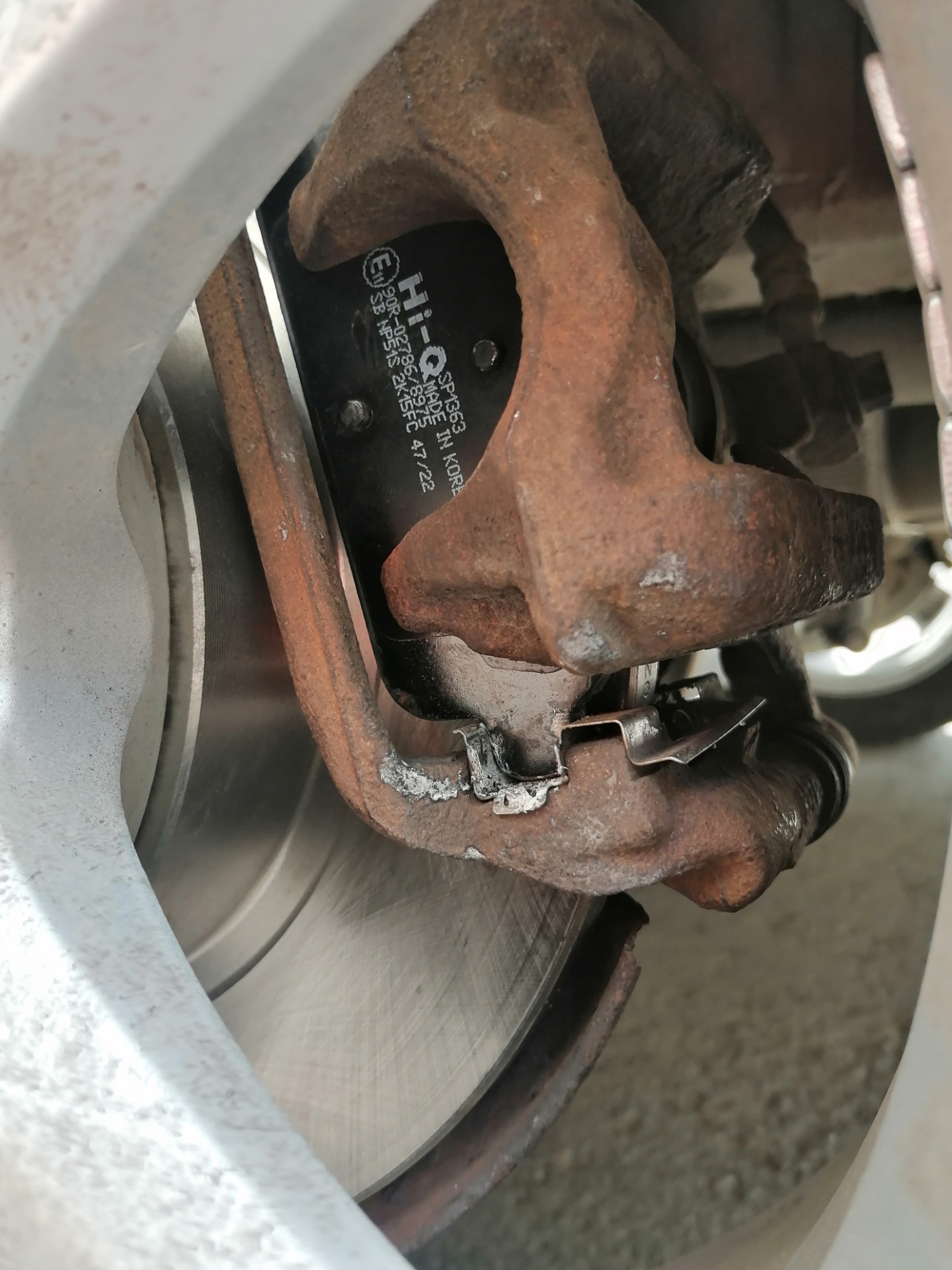

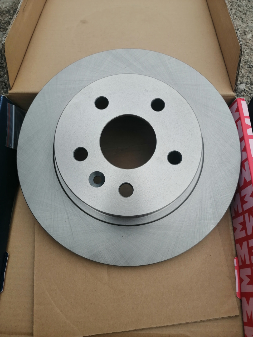

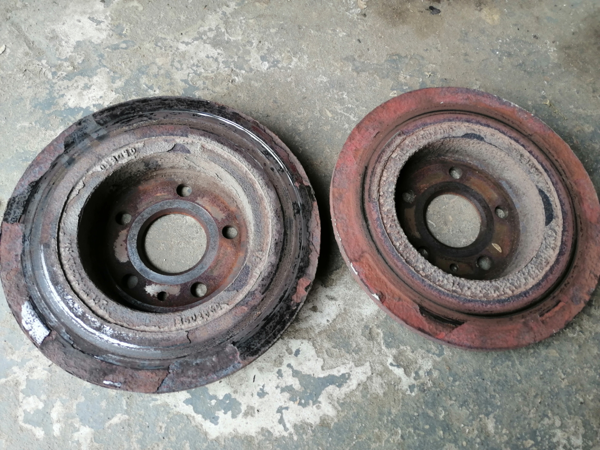

Всех приветствую! Сегодня речь пойдёт о тормозной системе, а точнее о замене задних тормозных дисков и колодок. Как ранее я писал, что у меня заклинивал ручник и я на нем проехал достаточно много, прежде чем это понял. И естественно я их перегрел, причём сильно. Сначала хотел заменить просто колодки, но на СТО сказали что лучше вместе с дисками). И когда я их снял, это было что то с чем-то, состояние было просто удручающее. Внутренняя сторона не тормозила от слова совсем, диск заржавели и от перегрева стал отслаиваться. Если честно нельзя доводить до такого состояния тормоза. Фото прилагаются, меня на СТО, но сам просто позаимствовал подъёмник). Меняется если честно несложно, если все не перегрето), ушло около двух часов не торопясь. Колодки брал фирмы Hi-Q, диски взял Marshall, визуально неплохие диски. Ну и страшные фото моих дисков) всем добра и дай вам бог.

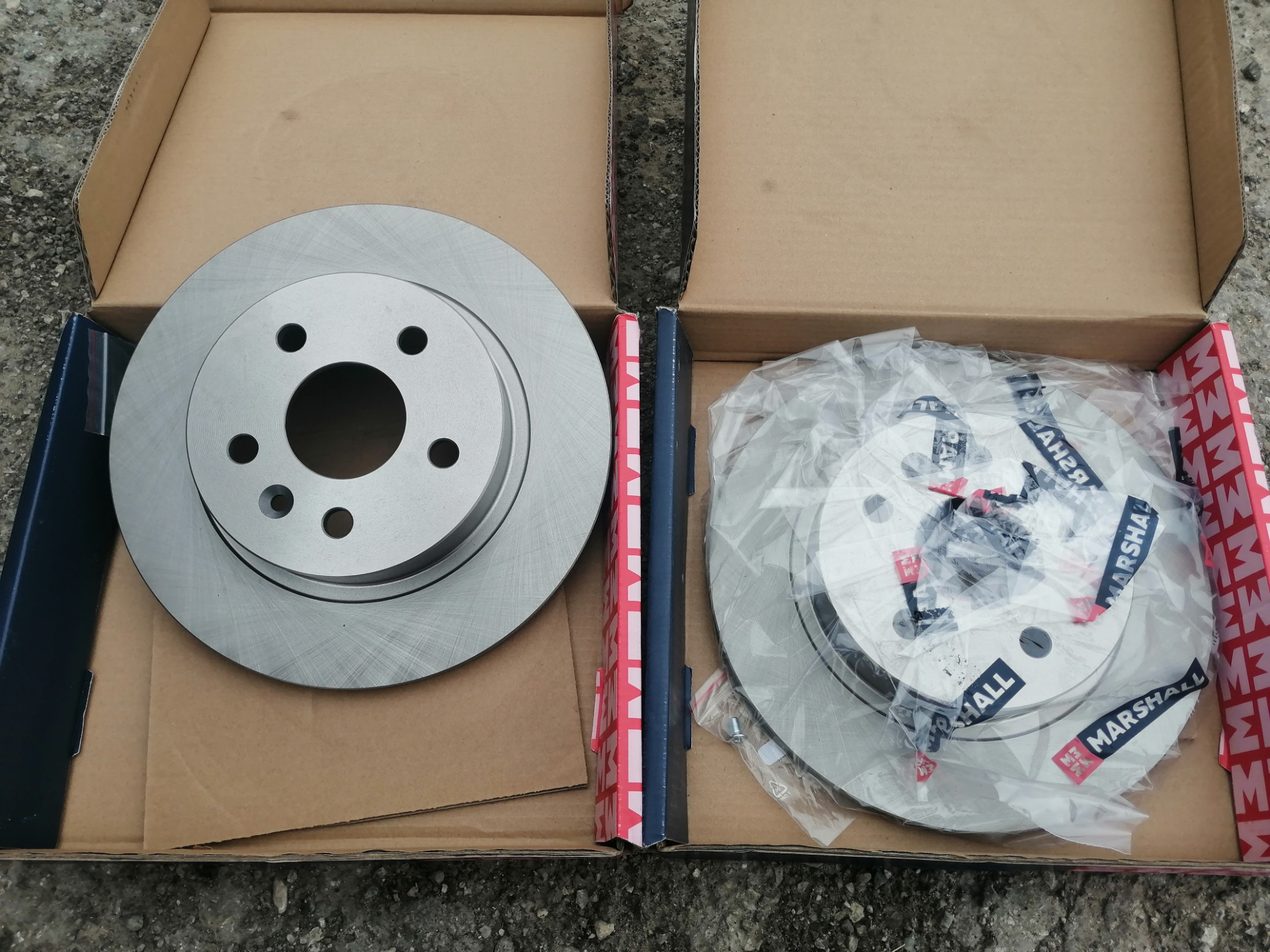

Подскажи, какой Торкс (винт) стоит на родном диске Т30 или Т27? В итоге какой поставил винт, что шел в комплекте или старый оставил?
Почему колодки Маршал тоже не заказал, они в комплекте со смазкой и направляющими идут.
Тоже купил диски перед-зад и колодки, все Маршал, но пока не поставил.
Там Под КРЕСТОВУЮ отвёртку в комплекте идёт винт, а на счёт колодок фиг знает почему маршал не взял) на перед буду их ставить
То что в комплекте под крестовую идет я знаю, диски уже куплены. Родной диск крепится винтом "звездочка" — Торкс, вот какой Торкс Т30 или Т27, ты каким откручивал? Я почему спрашиваю, такой головки нет, нужно покупать, а какую брать хз? Тут на просторах драйва читал, кто-то головкой Т30 откручивает, а кто Т 27.
Я не помню если честно

Сколько стоят только диски тормозные?
На озоне в оф.магазине Маршал задние 2100, передние 2900
Ага, принято.
Сегодня в магазе автозапчастей в моем городе спрашивал — 2600 на перед. Так то норм цена
Я думал у меня все плохо, при торможении свист, я колодки давненько менял и брал дешевые какие то… Тож летом думаю задок трехануть
а наверное надо не просто менять диски и колодки, а ещё нужно серьёзно проводить ревизию суппортов и направляек… :-) не иначе не работает там уже много чего… :-)
Все проверили, это в норме)
тупо колодки были заклинившие раз не работали… :-) ну это чудеса конечно…
Б** я сам в шоке…
Вот это да! Я бы понял увидеть такие диски на машине что стояла несколько лет, но ездить на таких тормозах это просто экстримально и преступно по отношению к другим на дороге.
вот это жесть конечно
Это мягко сказано)
