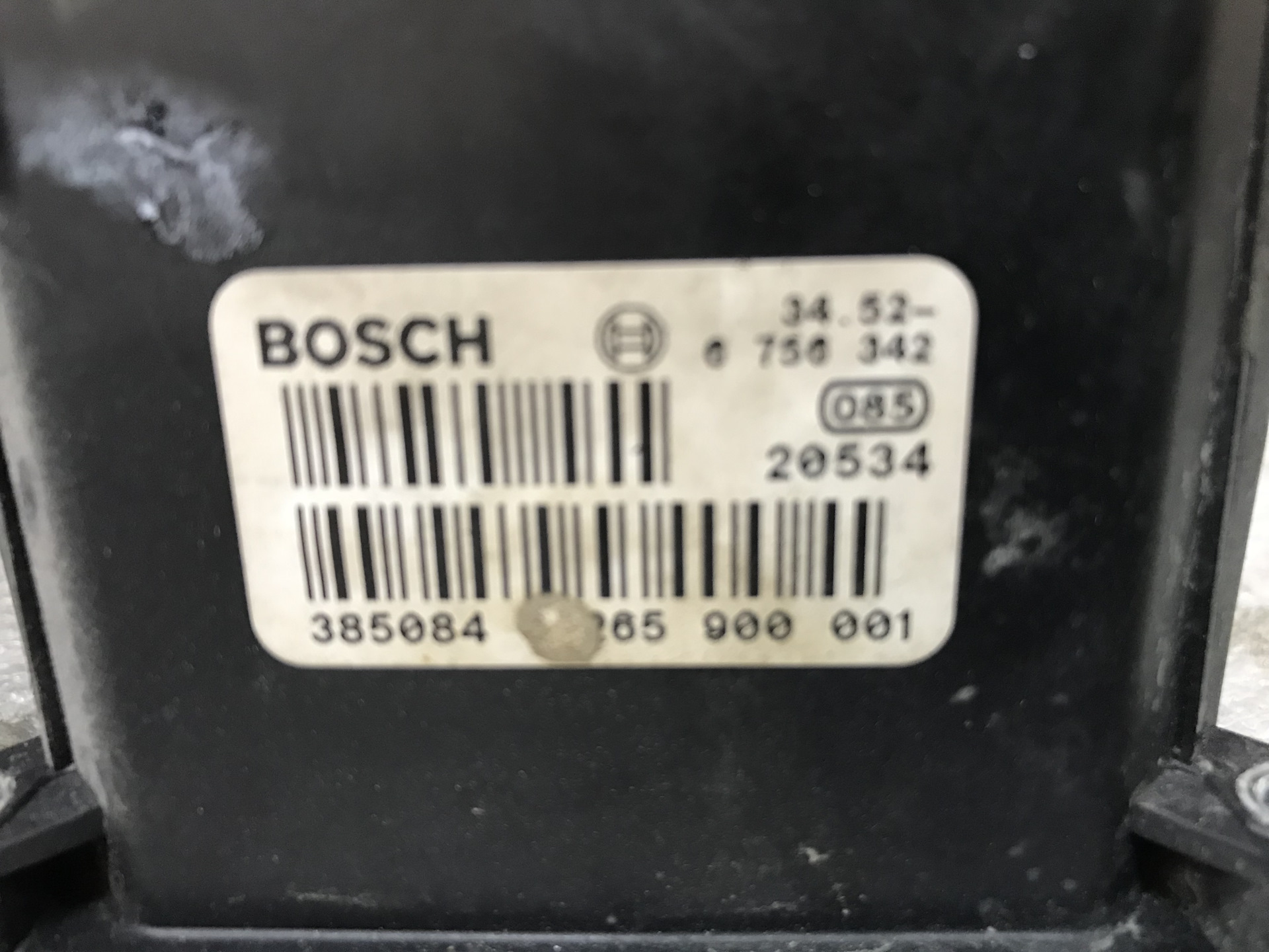

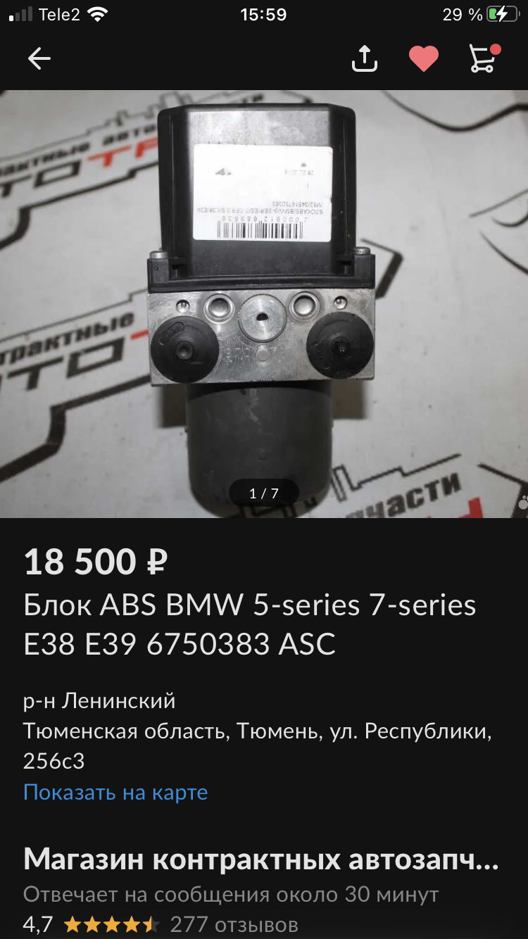

👋 Долго мониторив интернет и мягко говоря был ошарашен, ценами на блоки абс, за которые просили неимоверные суммы. Так как я не готов был за такую сумму брать у не проверенных продавцов, потому что у проверенных такие вещи очень редко и улетают за секунды. И в конце марта понадобилось съездить в Тюмень (1200км) за неделю до поездки я естественно начал искать по Тюмени нужный мне блок, был один всего вариант, за 12₽ при том что б/у а не контракт, с крайне не внушительным внешним видом. И в последний день к счастью нашёлся нужный блок, хоть и подороже но контракт и естественно с гарантией в 14 дней.

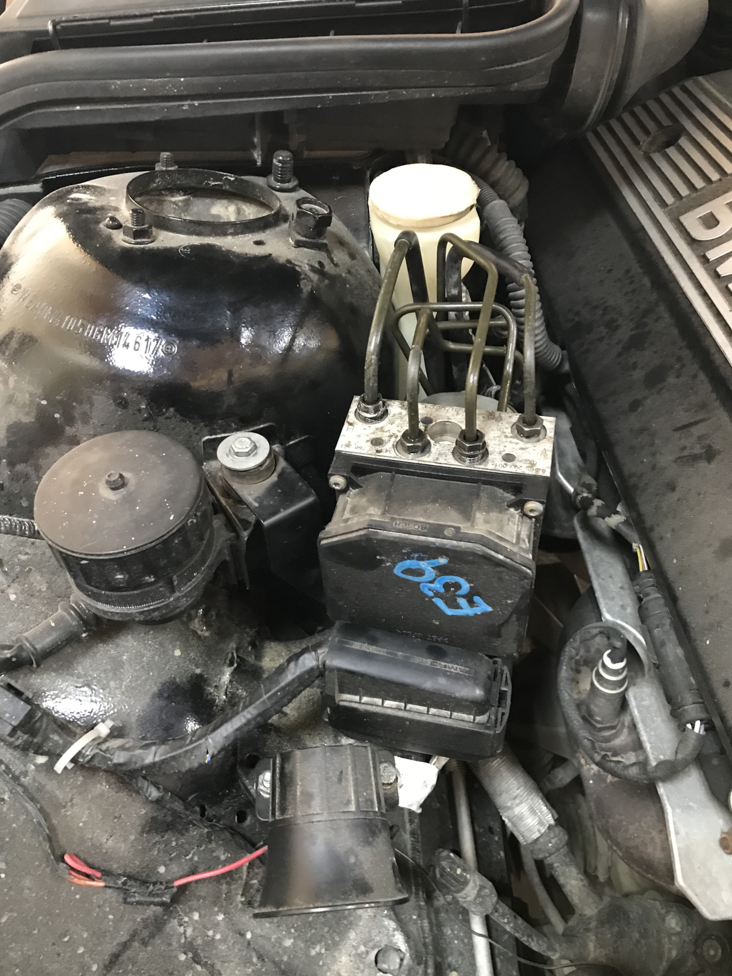

Приехал туда, еле как найдя адрес, так как промзона, состоящая из множества строений. Посмотрел, установить они его не смогли в этот же день, так как очередь за несколько дней, хоть я и говорил что мне только электронную часть поменяйте, шесть болтов и одна фишка(просто с установкой их гарантия увеличивалась до 30 дней) Забрал, тут же его прикрутил, так как готовился к этому, взяв всё необходимое(как же не проверить купленное за 18500₽🤦♂️) Прикупил очиститель контактов фирмы манол, промыл фишку, так как она почти год ездила отцепленной и даже один контакт окислился малость, продул, просушил и бинго))) всё работает, счастью небыло придела, ошибок нет, всё работает, акпп стала более внятной, круиз, абс, спидометр, курсовая, всё отлично.

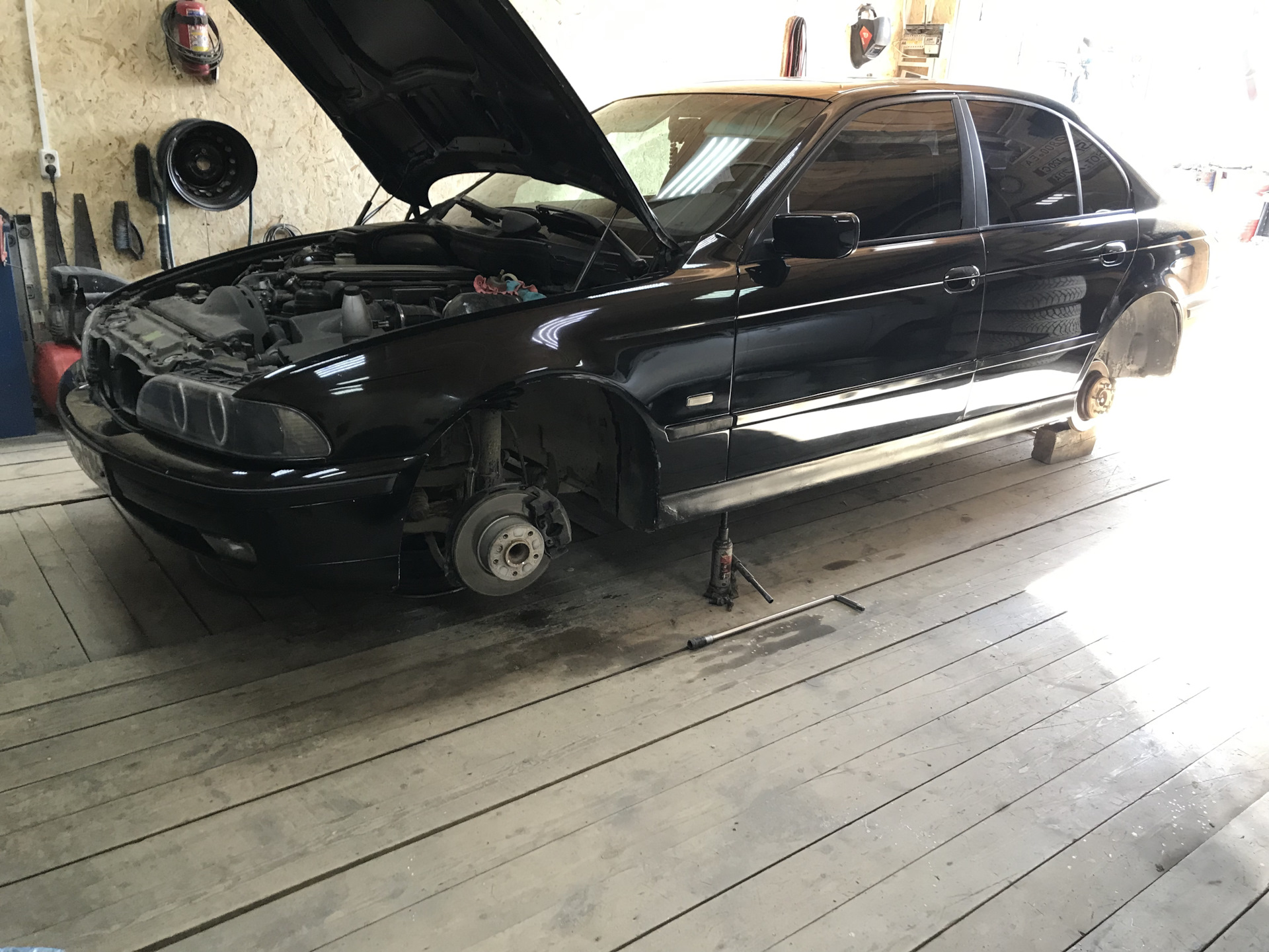

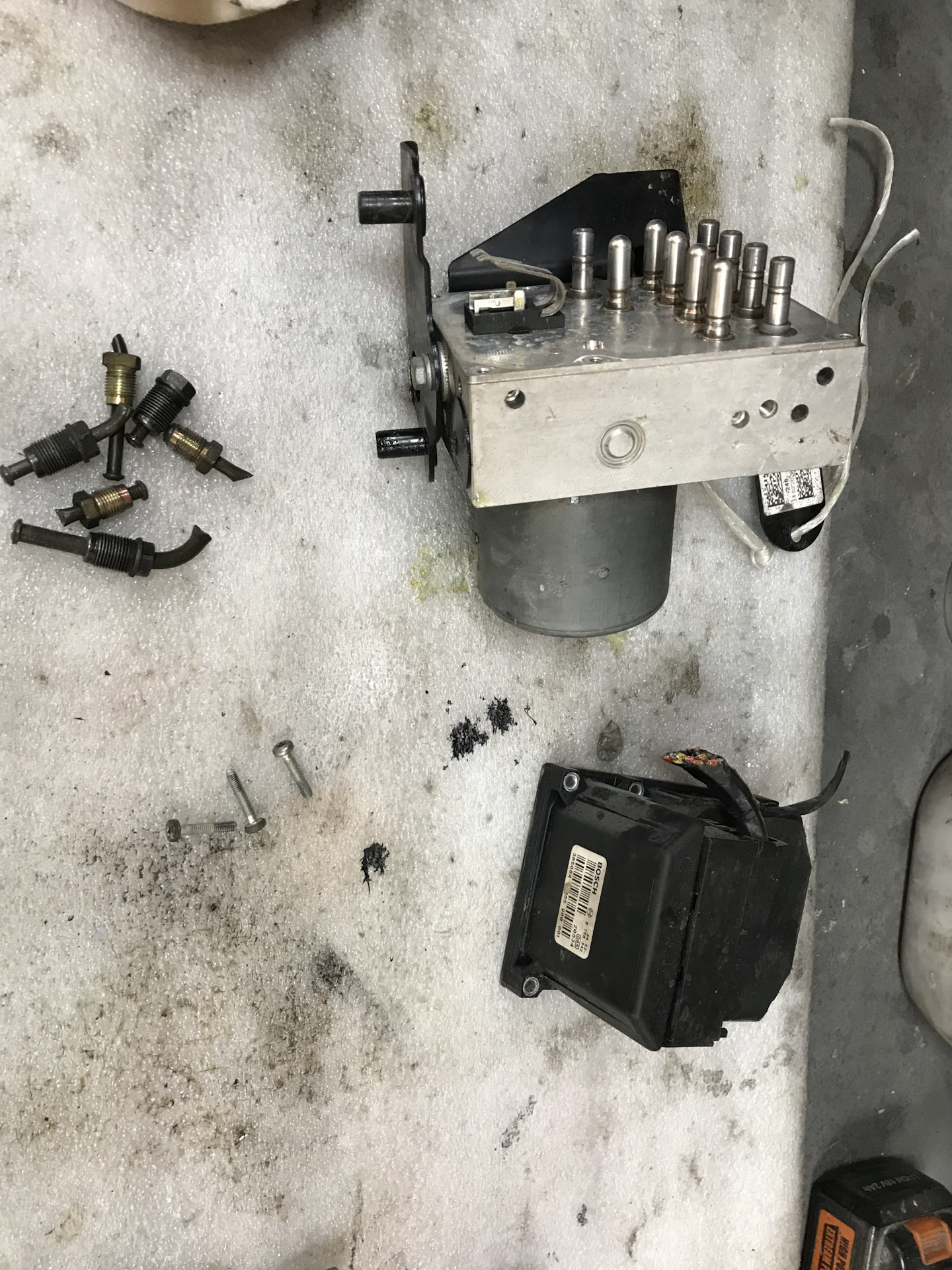

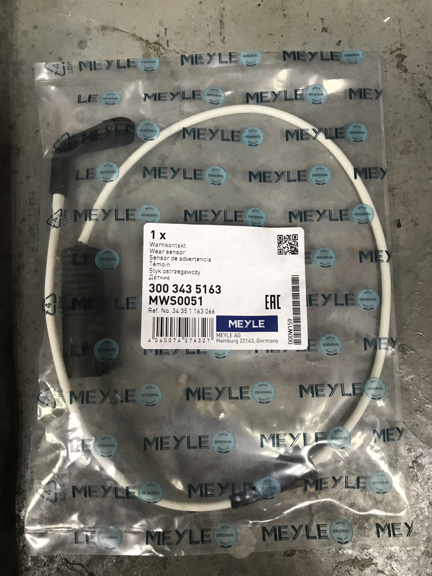

И спустя только месяц я добрался до замены насоса абс, решил его тоже поменять. Прикупив датчик износа колодок задний, который был оторван ещё с покупки, при том что ошибку не всегда показывал, в основном в сырую погоду только. Новый датчик закинул за подкрылок, так как колодки менять уже скоро задние, плюс и задний правый ссупорт из-за свернутого спускника.
Прокачал по принципу Жигулей, так сказать про старинке, так как скоро опять туда лезть, не вижу смысла лезть через комп, тормоза в принципе более менее, есть небольшая ватность.
