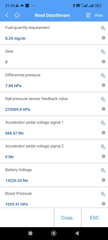

Посмотрел ошибки – проблема по педали газа, у нас два потенциометра – напряжения на ЭБУ отличаются в два раза – ошибка несоответствие напряжений потенциометров.
Посмотрел – через АР200 вроде синхронно меняются
И тут заметил, что со второго потенциометра иногда проскакивает значение напряжения «0».
Стоит педаль бустер www.drive2.ru/l/546288505043550551/ – ага, потенциальный виновник. На электронику бустера не грешу – подозрения на кабель, скорее при подбирании к лягушке задевал его. Снял. Проверил аутелем. Ёпрст… Опять по второму каналу выскакивает периодически «0».
Решил разобрать педаль, посмотреть на состояние потенциометров – фиг, блок герметично запаян. Померил тестером – при вращении приводного шкива сопротивления меняются монотонно, все выглядит абсолютно рабочим.
Блок потенциометров имеет определенную свободу при фиксации относительно положения педали. Попробовал изменить положение, чтоб ползунки работали чуть в другом положении.
Оказалось – при неудачном положении блока у педали появляется огроменный свободный ход – и при полностью выжатой педали показывает величину хода меньше 80%. При снятой и подключенной педали ослабил 4-е винта крепления блока потенциометров, покрутил его, наблюдая значение хода при отпущенной педали.
