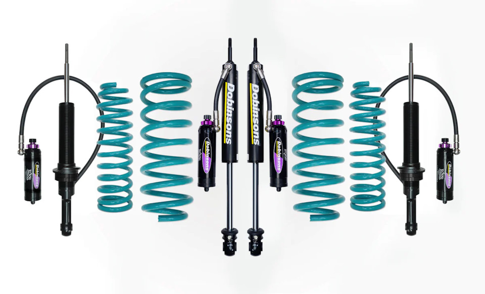

Dobinsons (Австралия) серия MRR / MRA
Линеарная кривая
Топовая линейка амортизаторов данного производителя. Имеет выносные бачки и 3 регулировки: БС (быстрое сжатие), МС (медленное сжатие) и МО (медленный отбой).
Для Прадо 120, KDJ120:
— передние — MRA59-A221
— задние — MRA59-A701
Как передние можно также ставить и MRA59-A700 от Прадо 150.
Отличается только длина нижнего сайлентблока — у Прадо 150 — 41 мм, у Прадо 120 — 39 мм.
Плюсы:
— три регулировки,
— цена,
— 60 мм поршни для передних стоек,
— возможность регулировки высоты передка с кольцами на стойке,
— выносные бачки для всех амортов,
— разбираемые, обслуживаемые.
Минусы:
— толстые штоки,
— поршень IFP вместо резиновой "груши".
Цена комплекта: около 3000 евро с учетом налогов

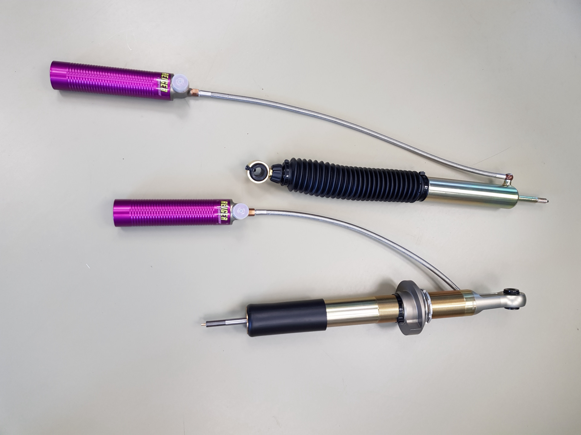

Reiger (Нидерланды)
Линеарная кривая
Производитель амортизаторов на которых катает лидеры всех "грязных" автогонок мира. Гравий, оффроуд, грязь — там в лидерах Reiger Racing Suspensions. Ребята из голландского городка Hengelo также и делают спецзаказы для уличных машин. Если полистать интернет, там можно найти аморты Reiger на Toyota Land Cruiser 200, 150, 120, 100, 80, 70, Hilux, Nissan Patrol, Land Rover Defender, Mercedes-Benz G-class и другие.
Длина и ход амортизаторов для Прадо 120, KDJ120 подобрана буквально как по каталогу ОМЕ.
Можно заказать амортизаторы:
— с одной регулировкой — только общее сжатие
— с двумя регулировками — общее сжатие и МО
— с тремя регулировками — БС, МС и МО
Плюсы:
— три регулировки,
— выбор количества регулировок,
— качество,
— брэнд,
— возможность регулировки высоты передка с резьбовыми кольцами на стойке,
— возможность добавить дополнительные клапана и плюшки — RCV, CCV, HPDP итд.,
— резиновая "груша" в бачке вместо поршня IFP.
Минусы:
— цена
— говорят, что алюминиевые анодированные детали Reiger плохо переносят "солянку" зимой. Я свои на Прадо 78 покрыл воском.
Цена комплекта: от 3400 евро с одной регулировкой до 4300 евро с тремя регулировками. Налоги включены.

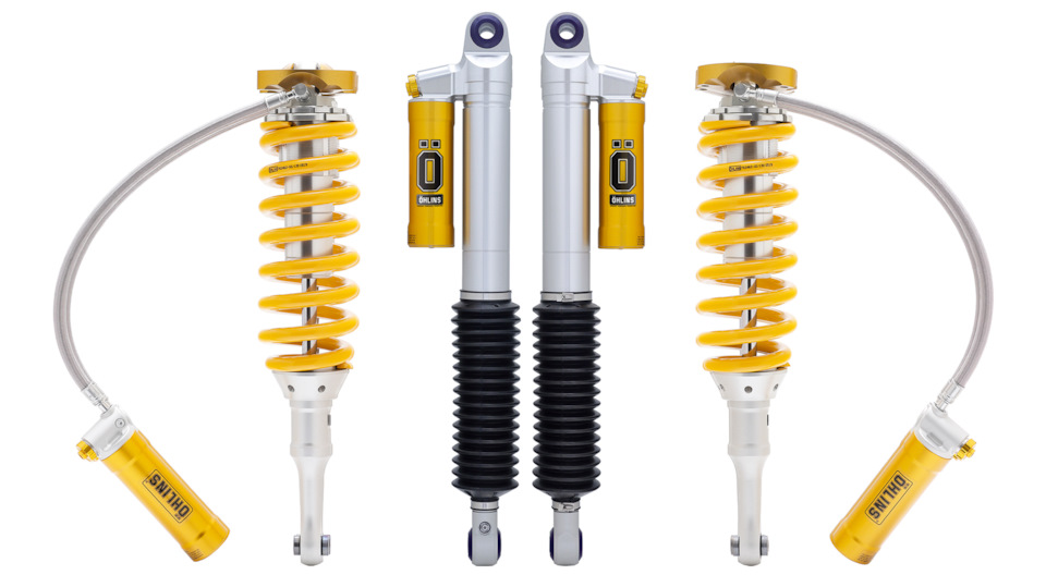

Öhlins (Швеция)
Линеарная кривая
Для Прадо 120, KDJ120 не предлагает, но есть болт-он комплект для Toyota Hilux с 2015 года.
Передние стойки по длине подходит, если, конечно подходит по дизайну и размерам верхняя опора. Они предназначены для лифта 40…50 мм. Задние можно пробовать заказать кастомно на базе болт-он комплекта для Toyota Hilux.
Плюсы:
— две регулировки,
— тонкие регулировки — много кликов,
— качество,
— дизайн,
— известный брэнд,
— встроенный клапан PDS — гидробуфер (внутренний гидроотбойник / бампстоп),
Минусы:
— цена,
— меньше хода передних стоек из-за PDS,
— кастомный заказ.
Цена комплекта: около 5000 евро с учетом налогов (полный комплект с двумя регулировками)

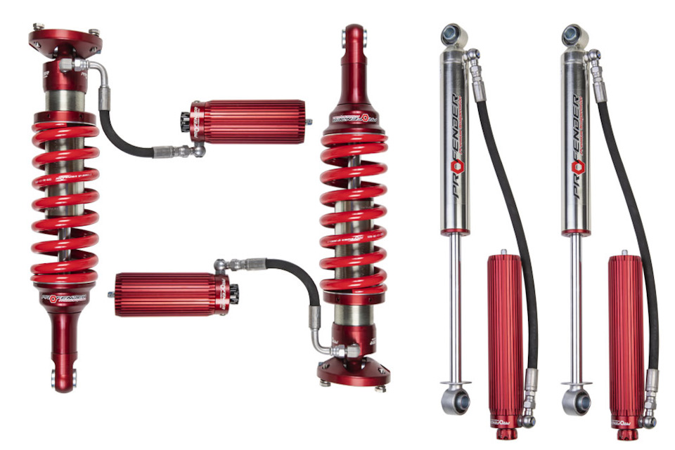

Profender (Тайланд)
Линеарная кривая
Profender наверное один из популярнейших брэндов амортизаторов из юго-восточной Азии. Говорят, качество не плохое. Один из лидеров в категории цена / качество. О них знаю только по наслышке и глубже анализировать не стану.
Когда-то у нас одна оффроуд контора привозила их, но были сплошные проблемы со штоками. По зимней "солянке" они стали местами ржаветь и все становилось плохо. Перебирать их правильно не получалось и так постепенно товарищи ушли от этого продукта. Но пока амортизаторы работали, все были в восторге. Главным образом восторг был от того, что других доступных по цене однотрубных аналогов на рынке не было, кроме массового двухтрубного металлолома.
Для Прадо 120, KDJ120 самая топовая версия по каталогу — 2.5" с тремя регулировками:
— передние — 1435TA6620-00L/600S/R
— задние — TAR6-6020P(F2.0)
Profender был и всегда останется темной, неизведанной лошадкой как по качеству, так и по перформансу. Даже ни одного нормального каталога, ни фоток, ни сайта в интернете не найти.
