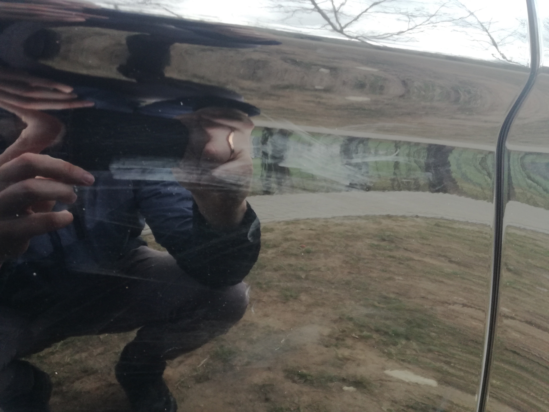

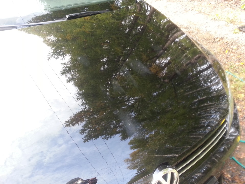

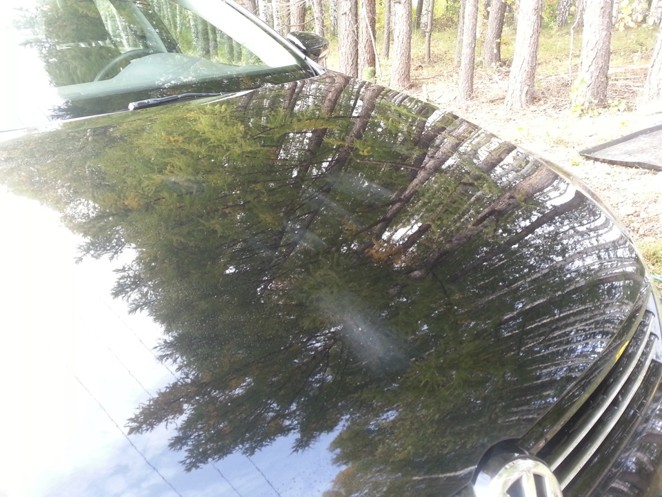

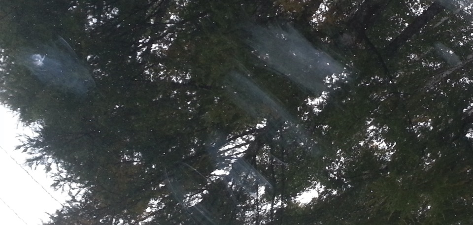

Здравия желаю, КомДрайвы! Расскажу вам свой неудачный опыт пользования глинкой 3М. Значит около года назад, бороздя Драйв2, наткнулся на запись о "чудо" глине, которая типа убирает всякие шняжки и какашки с лакокрасочного покрытия. Купил брусок этой глины и в один несчастный солнечный день, решил почистить пепелац. Соль в том, что нет бы попробовать где-нидь на незаметном месте, но видимо ума тогда не хватило, да и уверения на сайте, что всё будет супер, поливаешь водичкой, трёшь глиной и будет тебе счастье. Сейчас конечно они вызывают улыбку, о былой глупости)) Загнал на полировку, убрали парни все царапки.
В общем то полировщики пользуются этой глиной, но затем обязательно полируют пастами и т.д.
Будьте аккуратны.
Распространение записи приветствуется, шобы хлопцы не попали, как Я.))
В общем хватит болтовни, смотрим ниже фото.

блин. вот и у меня сегодня такая ж х… произошла. глиной пользуюсь не в первый раз. тер под мыльным раствором, но увы. машина высохла и весь кузов в царапках😣 теперь только полировка.
грешу все же на саму глину. раньше такого не было никогда.видно сильный абразив
Не ты один такой :))) надеюсь пулеровкой уберется
только в теплую погоду с горячей водой и фейри. даже эта китайская глина убирает все что есть на кузове- делая его гладким) надо уметь пользоваться прост. ну а по фатку лучше братьоригинал. 3м, вилсон, и т.д ценник от 700 руб за 100 гр
На солце с ним нельзя работать вообще. только в тени на мыльный раствор. Иначе краску может собрать.

Интересно, сколько стоил этот брусок? Чует мое сердце, что была куплена китайская подделка с Али за 4$. Вода никогда не используется в качестве подложки. Есть специальный очиститель-любрикант. Не допускается нажим. Очередной пост, где рукожоп обвиняет кого угодно, но только не себя любимого.
Куплена на али. Не вижу в своем посте "обвинений чего либо, но только не себя".
:) ну как же.вы обвиняете глину в том, что она поцарапала вам кузов. Достаточно было уточнить, что глина контрафактная и её использование производилось с нарушением технологии.

Пока смочено водой была поверхность, не видно было. Как высохло проявилось.
Тер на сухую по ходу
Глина не оригинальная
Необходимо использовать лубрикант фирменный, или хотя бы мыльный раствор
Возможно был чрезмерный нажим.
Вот и результат. Но хорошо, что все убралось в итоге, теперь имеете такой опыт

эт понятно… просто скорее всего не соблюдение трех правил(должно быть тепло, поверхность должна быть обильно смочена(постоянно) и надо тереть без нажима) и привело к таким неприятным последствиям((

1. нужно использовать детейлинг спрей, а не водичку! ну или хотябы шампунь добавлять!
2. давление нажима должно быть нулевым!

все там нормально)))) есть некоторые условия-обязательно должно быть тепло мин 20градусов это раз и обязательно вода с моющим средством с обрызгывателя это два…
