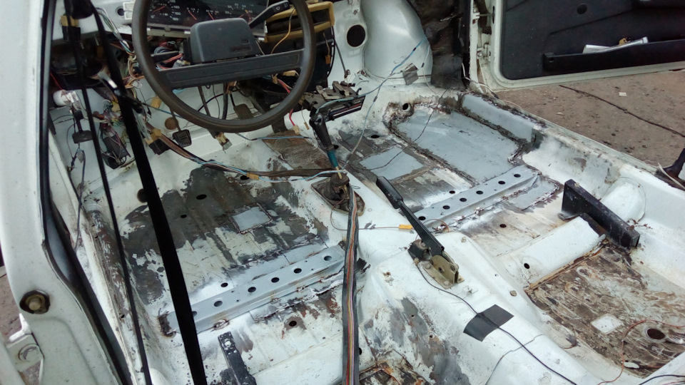

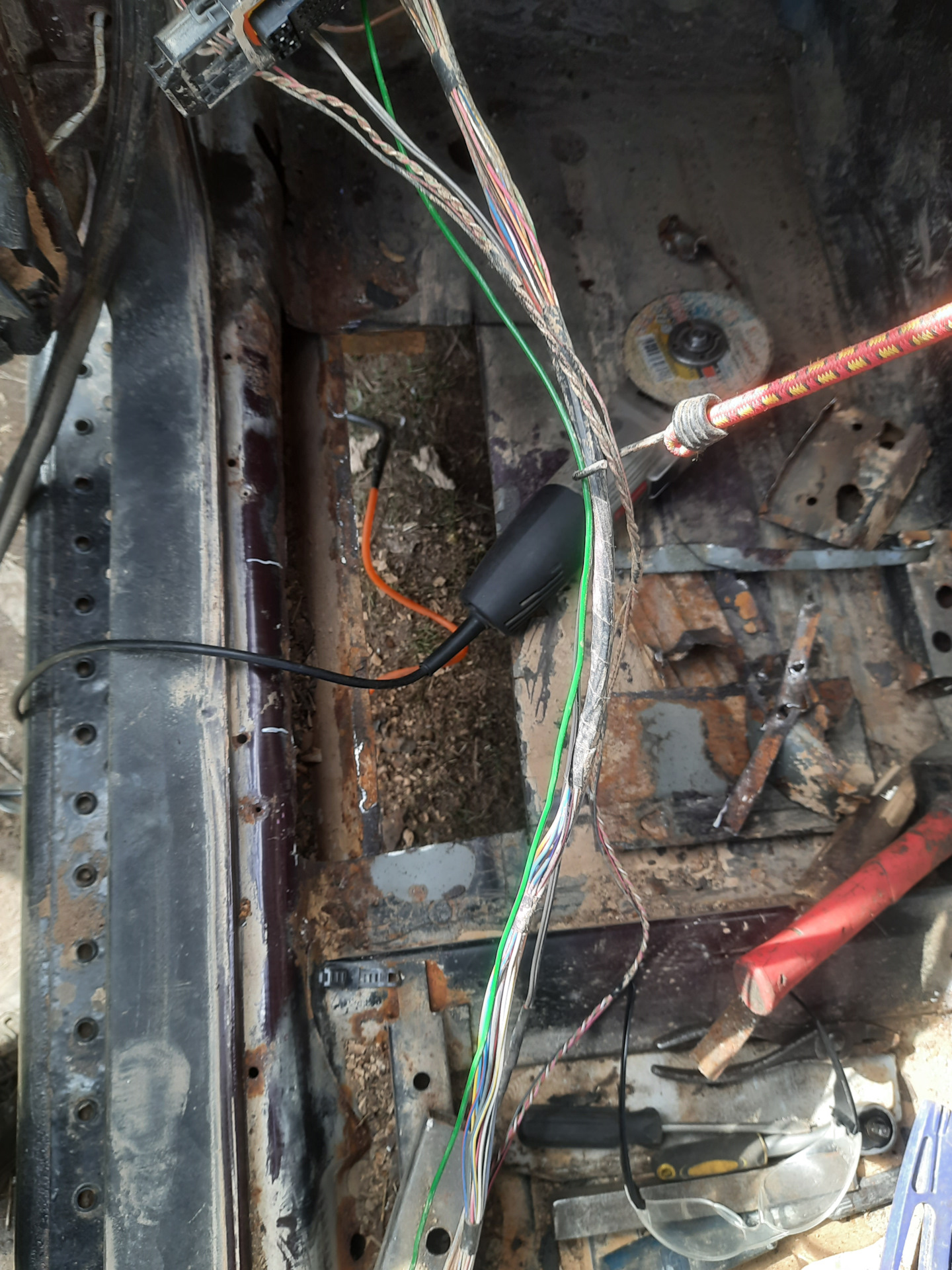

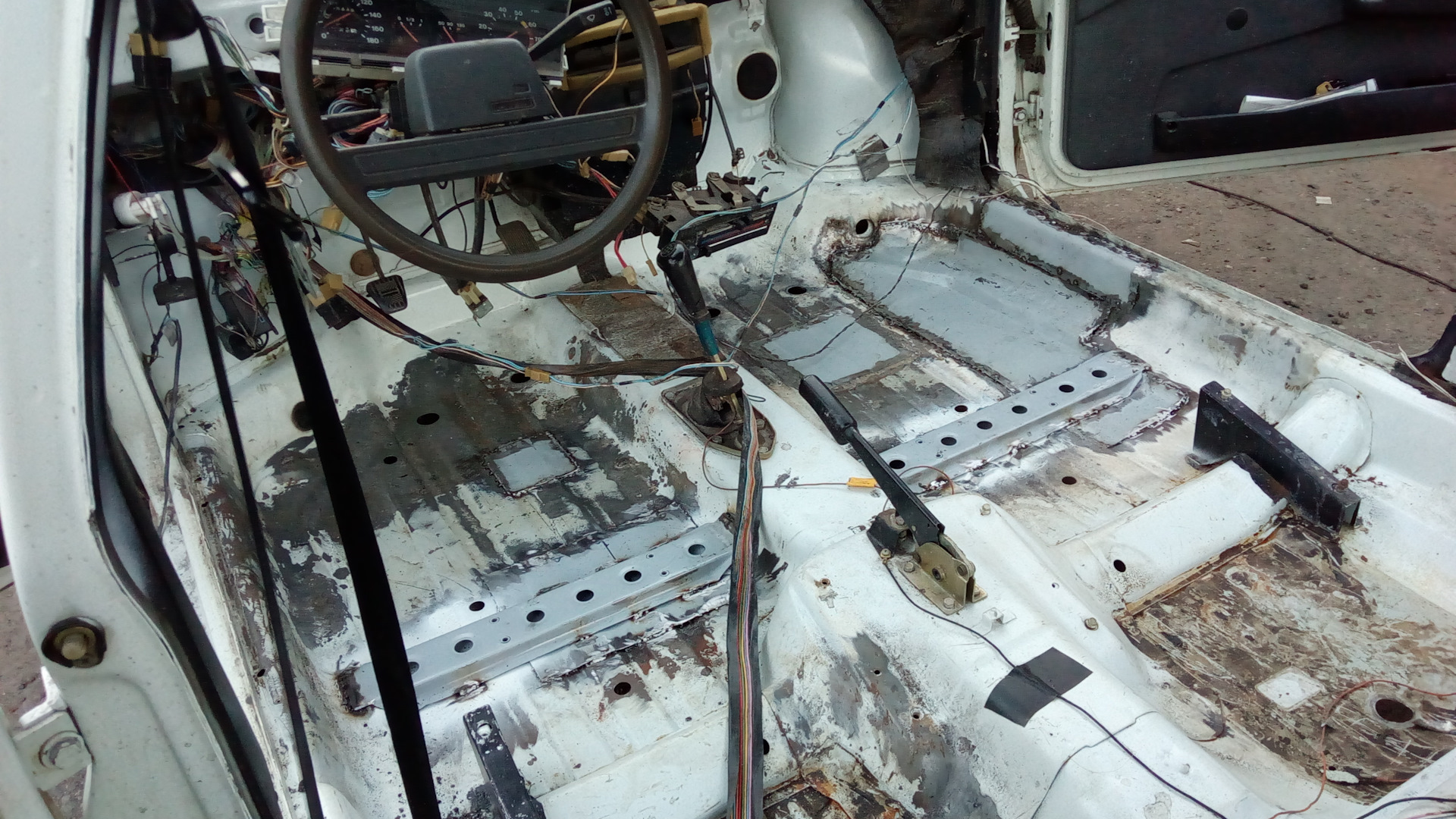

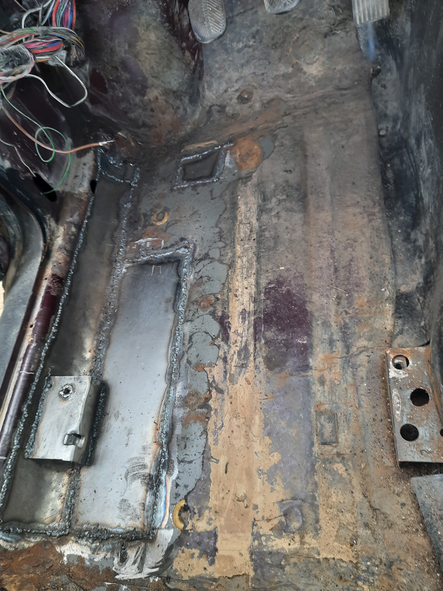

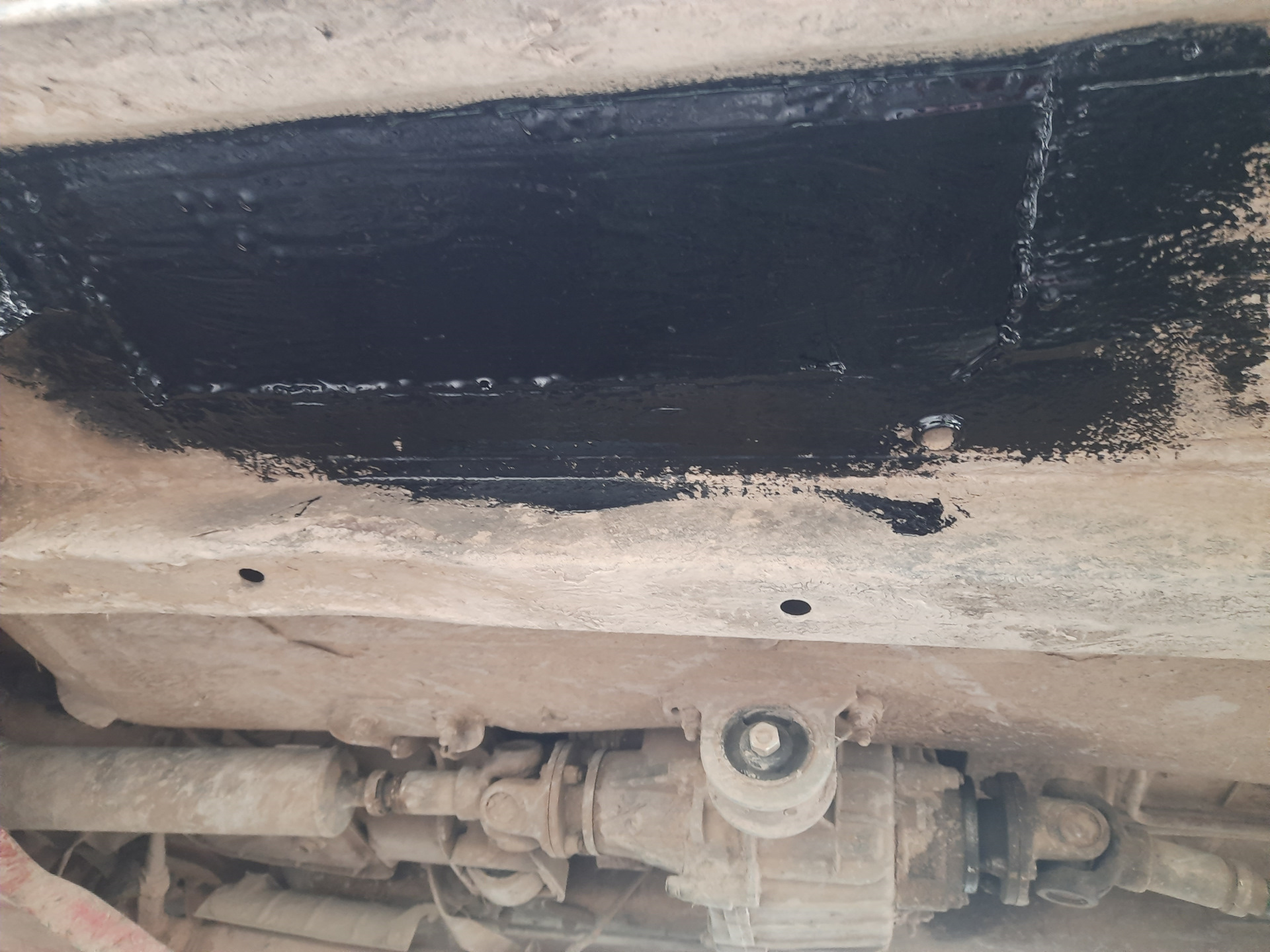

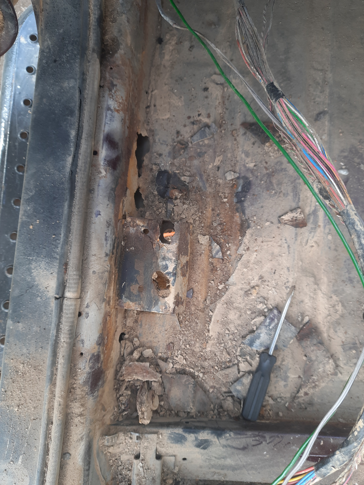

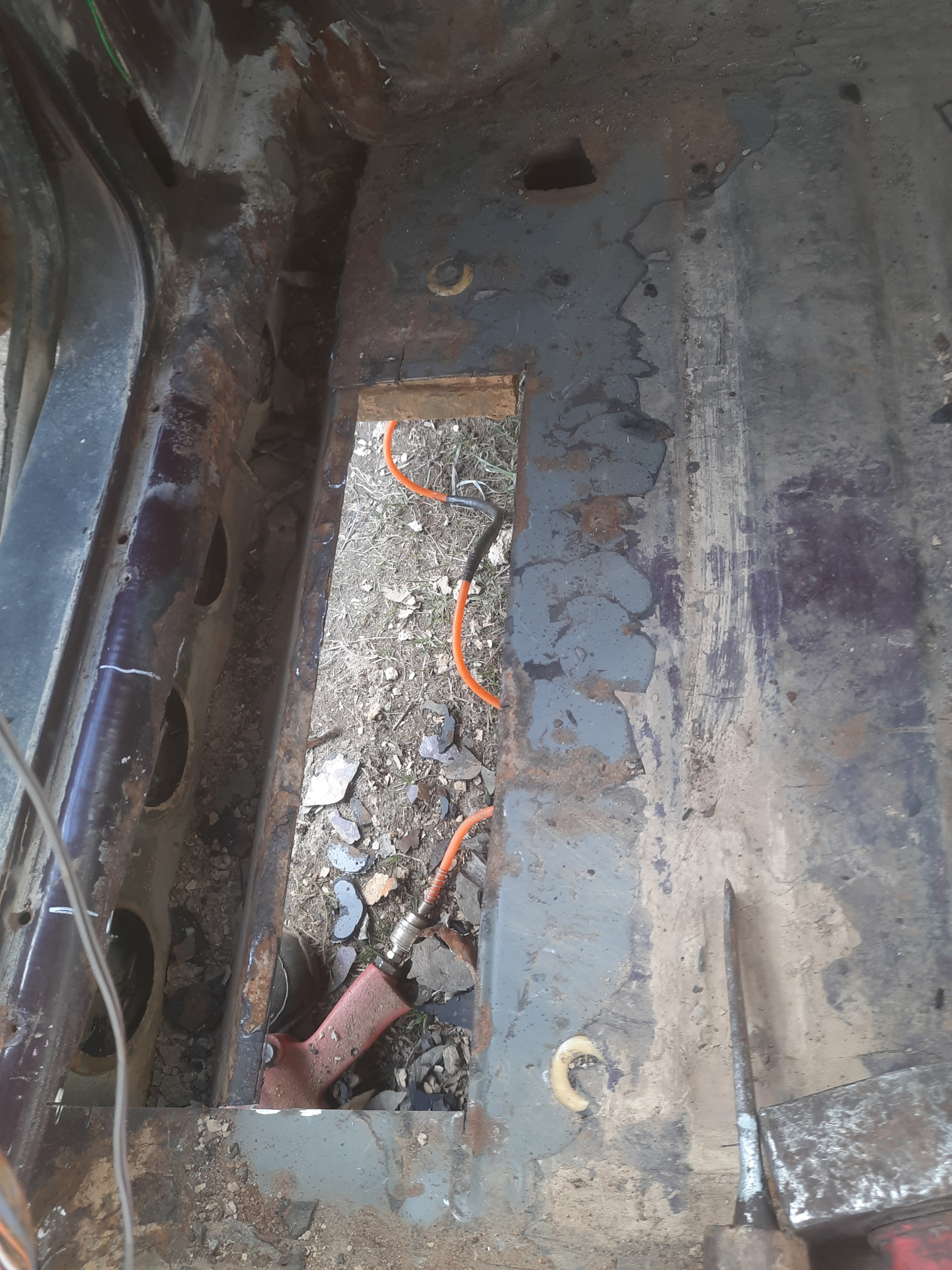

Прохудилось дно у водительского корыто. Т.к был давно куплен полуавтом решил своими силами чинить нивас. В том году схватил пень на левую сторону. Швы не очень, т.к пеовый раз делал такое. Трудного нет ничего, но вот настроить аппарат надо принаравится. Но все лучше своими руками чем платить кому то
По времени часа 4-5. Делал из метала чоо был в гараде 1.2мм

А вообще да, бесят эти советчики, когда ты стараешься делаешь, а потом оказывается типа все не так))) Работа огонь, цель достигнута, на какое-то время хватит, а стремиться к идеалу — утопия тк ничто не вечно под луной)
Спасибо
Лучше менять панель пола, вваривать рем. вставки целиком.
www.niva33.ru/katalog/niv…-2121-perednyaya-pravaya/
Был опыт сварки 09 тоже заплатками, хватило где-то на год с небольшим, при том, что заливал весь пол эпоксидом

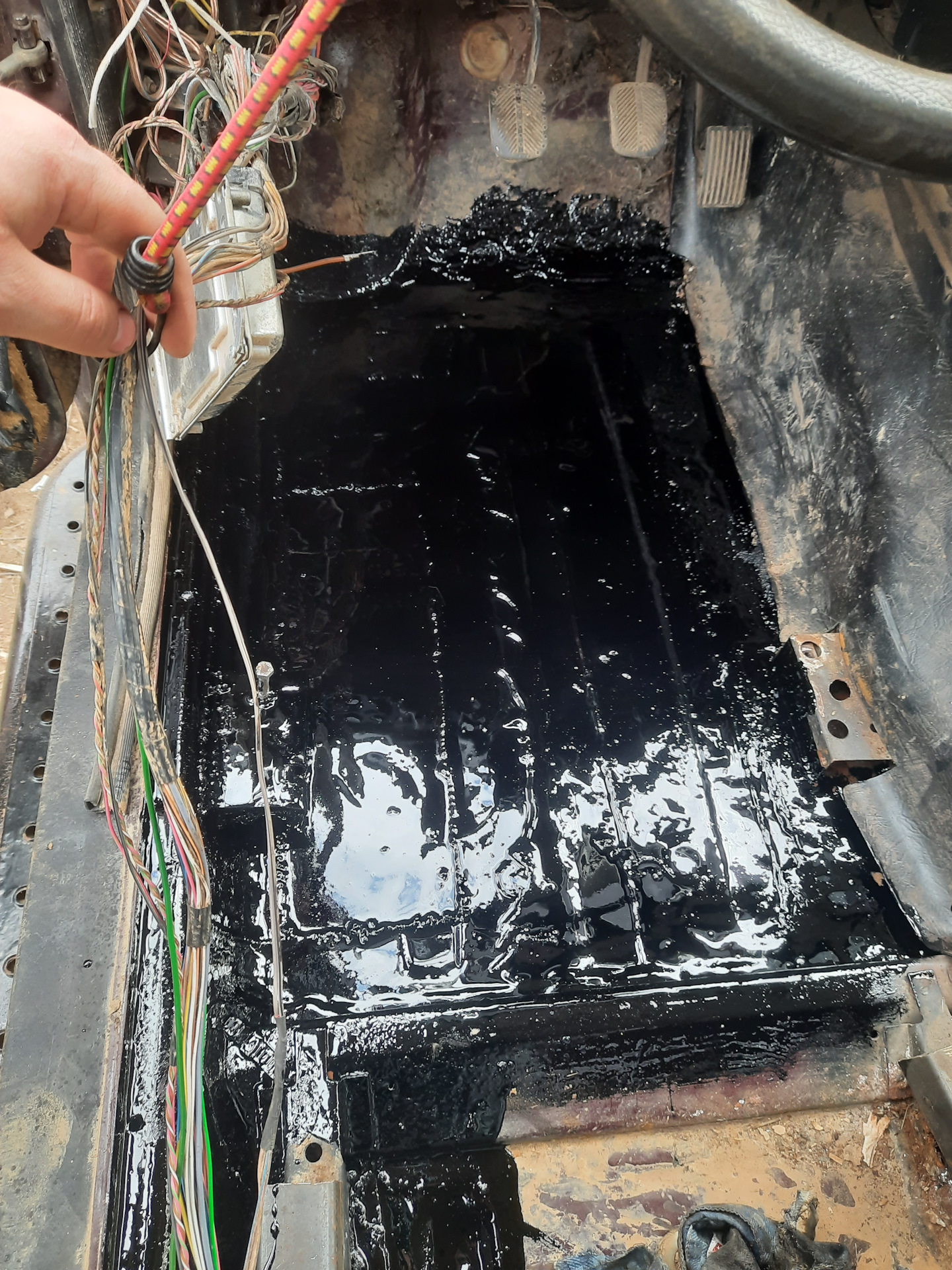

Битумная мастика рассыхается и отслаивается ((( и под неё начинает влага попадать
Именно, больше ей никогда мазать изнутри точно не буду! Толку от этого никакого, лучше кислотным потом акриловым.
rust083
А чем лучше мазать.
Можно мастику только с пушсалом в перемешку с отработкой, тогда она не высохнет.
но вонять в салоне будет вечно!
Вечно не будет, где-то в районе месяца пахло.
mtdvved
А чем лучше мазать.
покрасить и заклеить виброй
Вот от вибры быстрее сгниет
mtdvved
А чем лучше мазать.
Эпоксидный грунтом, а сверху герметик. Но это в разы дороже чем банка мастики
