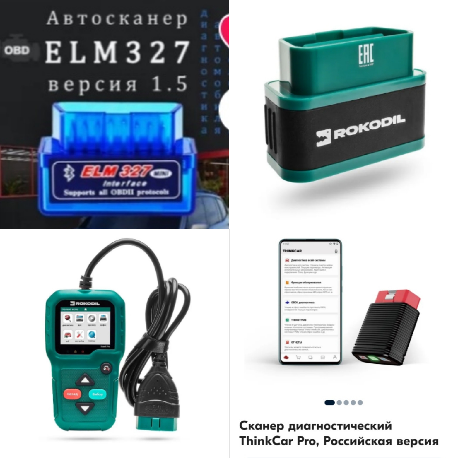

Желание быть в курсе самочувствия авто побудило на поиски сканера. В наличии был elm327(синий "свисток") купленный давным давно на али(~500р), который работал отлично на тигауне и как то странно читал ошибки в вольво.
В связке с приложением Torque вообще не подключался к мозгам, в связке с приложением Car Scanner подключался к мозгам только при заведенном двигателе и какие то ошибки даже находил. Но машина ругалась на парктроник, а в списке ошибок по парктронику ничего не выдавало.
Подумал что дело в китайском свистке и взял elm327 от rokodil scanx(~2к).
Читать авто отказался. Решил попробовать подороже версию rokodil scanx pro(~4к) — подключается, но результат такой же как у китайского синего "свистка".

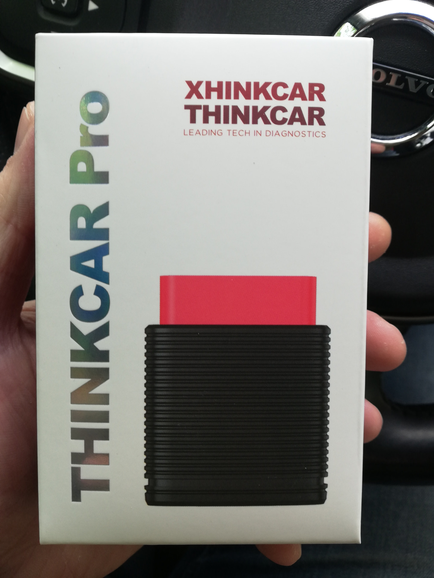

Погуглив понял, что надежда на сканер launch цены на которые от 10к на авито за б.у. Аналоги это Thinkcar Pro и Mucar BT200, которые в перспективе можно прошить под программу Launch x431pro или diagzonе(прошить можно не все версии, лицензия программ тоже платная). Выбор пал на Thinkcar Pro, заказал на озоне 7,5к. Работает через приложение на телефоне. С базовым бесплатным приложением открыт огромный список авто с обновлением на 30 лет и всего 5 сервисных функций на год(Сброс: индикатора сервиса, датчика угла поворота колеса, датчика дроссельной заслонки. Функции: кодирование форсунок, прописывание ключей. Вряд ли обычному пользователю они вообще пригодятся, кроме сброса сервисного интервала). Читает и удаляет ошибки, читает данные блока, читает поток данных, 5 спецфункции на год(перечислил выше).

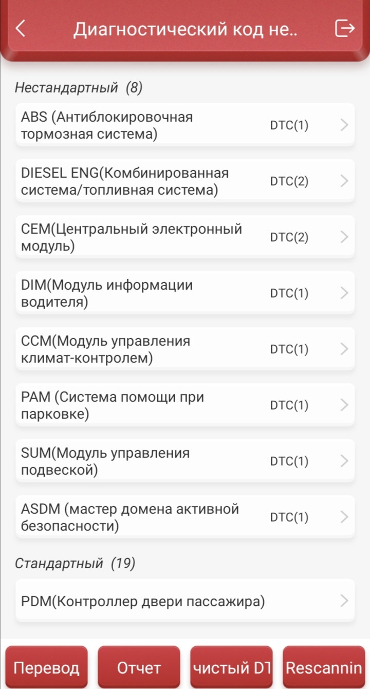

Подключается без проблем, считывает ошибки отлично. Только список расстраивает 🙄
Ошибку по power pulse и парктронику отобразил. Еще висят какие то, возможно связанные с незаводской активацией адаптивного круиза. Теперь надо разобраться со списком…
Резюмируем: для чтения ошибок на наших volvo, а так же кучи авто родственников/друзей/знакомых данный сканер отличный выбор.

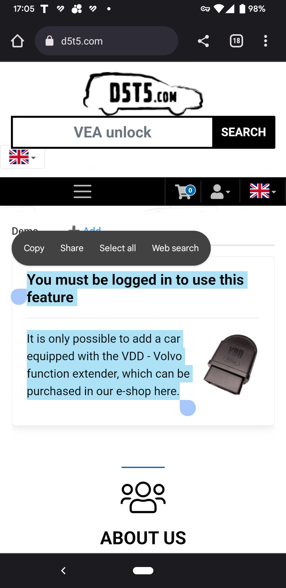

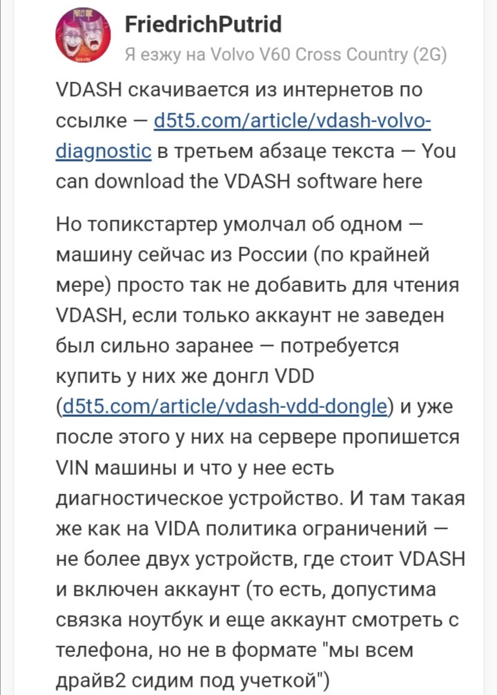

Vdash — забываем, т.к. как подсказал friedrichputrid машину из России нынче не добавить.

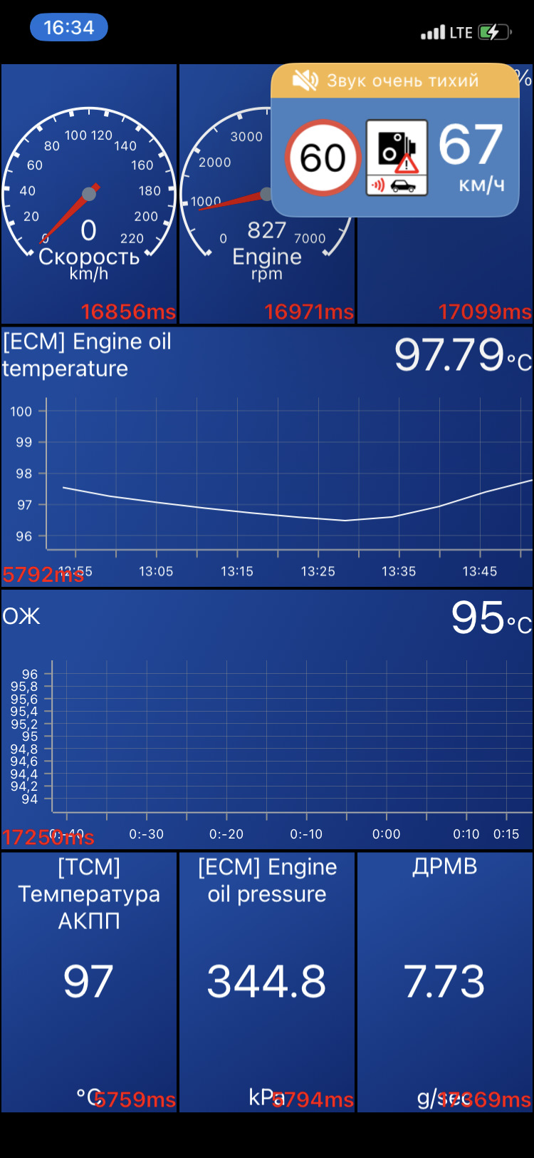

Чем можно увидеть масло температура в АКпп?
Использую Orbit с кабелем. Однако ошибок пока не видел — все работает как часы.
В качестве лайтового устройства есть ещё V-gate в связке с Car Scanner. Буквально сегодня смотрел давление АС. Но и он никаких ошибок пока не находил. Вероятно потому, что их нет.

Вы лично проверили информацию по поводу сказанного FriedrichPutrid ? Как бы не получилось в стиле "одна бабка сказала"
Лично не проверял. Уверенно написал человек, видимо в курсе
VrideR
Проверил я с несколькими друзьями, машина не добавляется просто так по VIN в свежесозданный аккаунт, просит купленный VDD и у них на сайте об этом недвусмысленно сказано

Но купленный у них VDD они хотят и на иностранный аккаунт тоже ведь?
это я не проверял, у меня нет иностранного аккаунта, есть российский, в котором изменен адрес, но я везде в системе как RU
