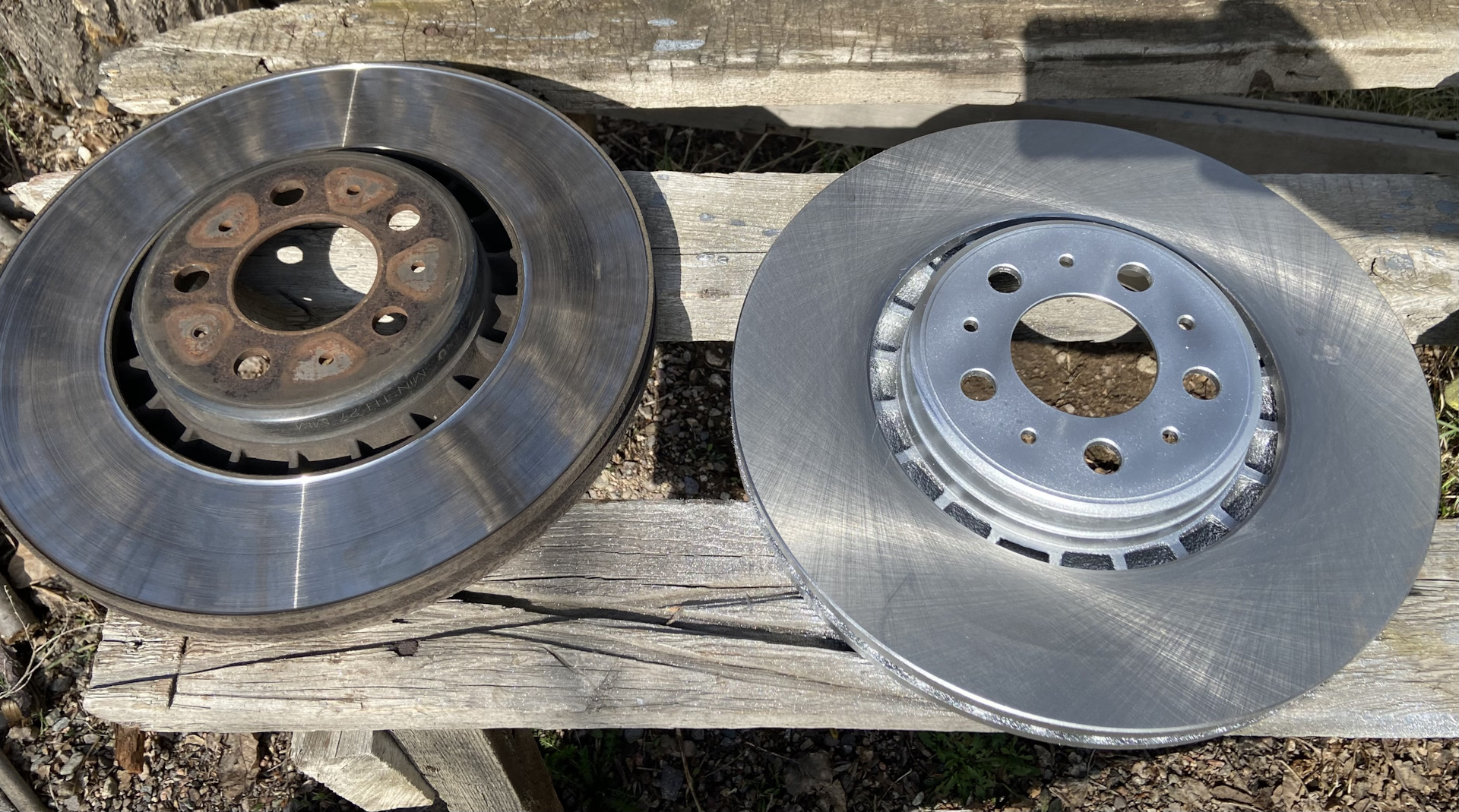

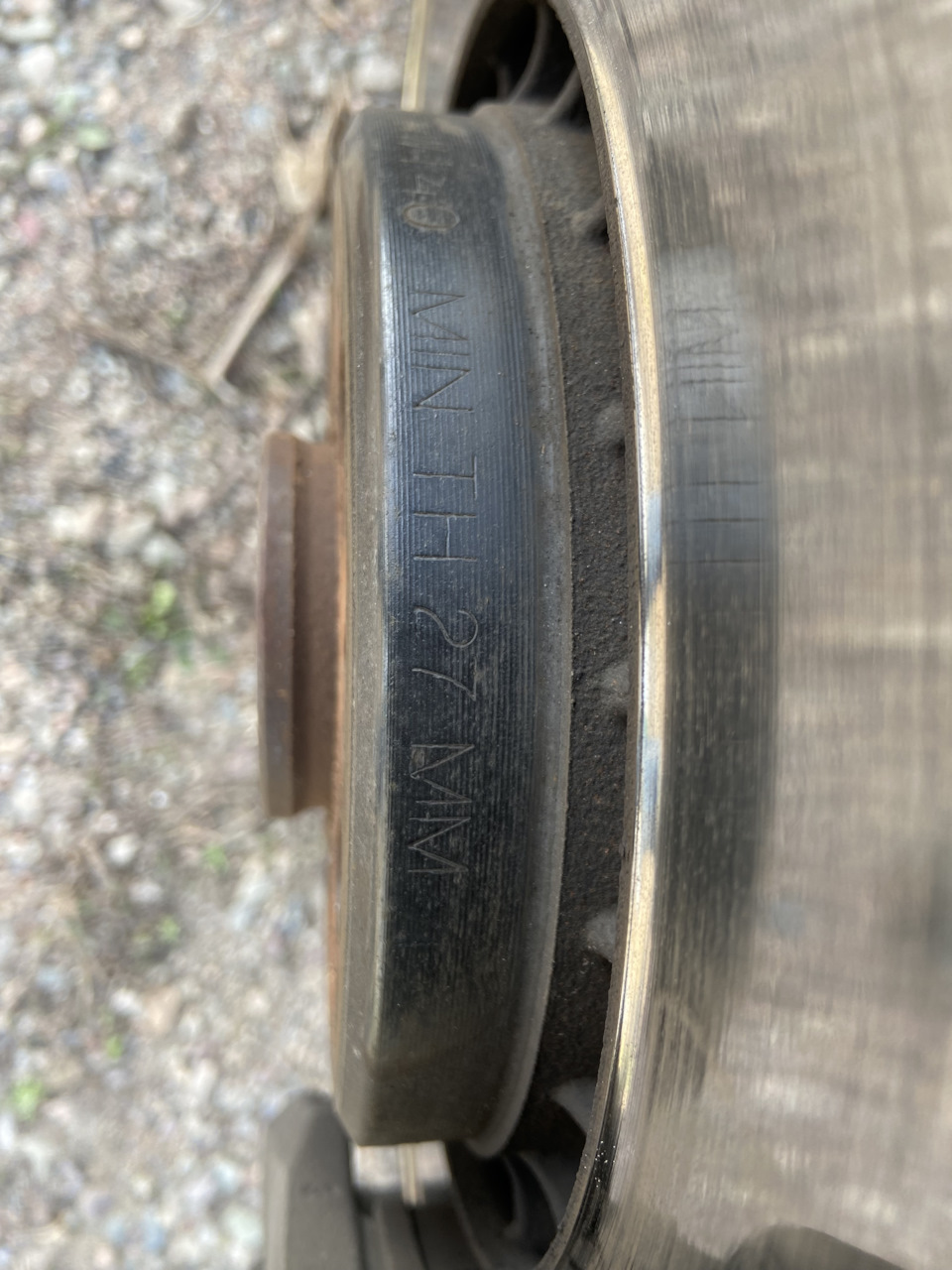

Пришла пора заменить передние диски и колодки. Стояли оригинальные диски, но остаточная толщина всего 24 мм, на самом диске написано минимум 27, по краям уже хороший такой буртик, из-за которого кстати они ещё и поскрипывали.
Диски у меня стоят 336 мм и всё что удалось найти у нас в наличии это Stellox 6020-9958-SX, по цене оригинала ))) я в шоке от нынешних цен. Не то чтобы я искал заменитель, просто это вообще единственный вариант )
Ну да ладно, сколько проходят, столько проходят.

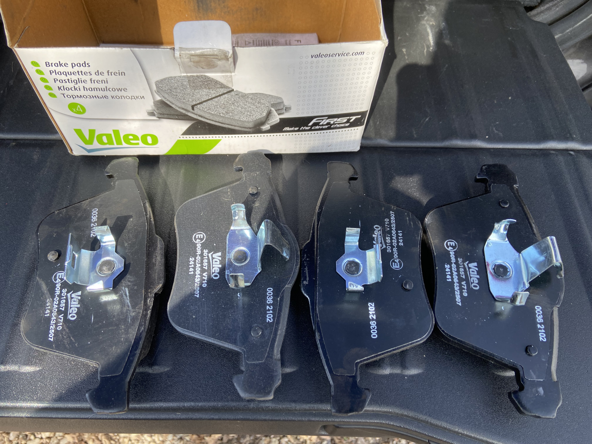

Колодки взял Valeo, на заднюю ось я ставил такие и меня всё устраивает.
Запчасти на фото: 301857

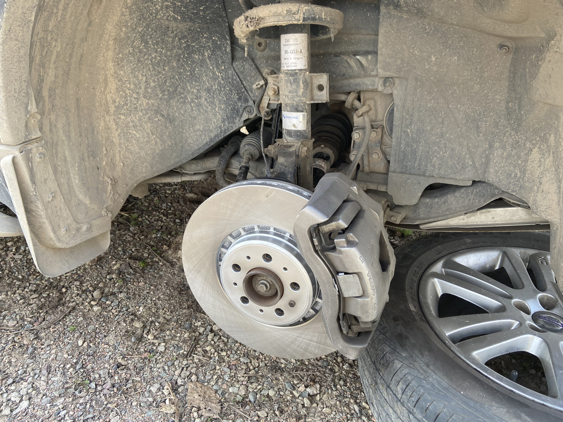

Диски уже притёрлись, шумов, скрипов, вибраций и др пока не наблюдается, всё ок.
