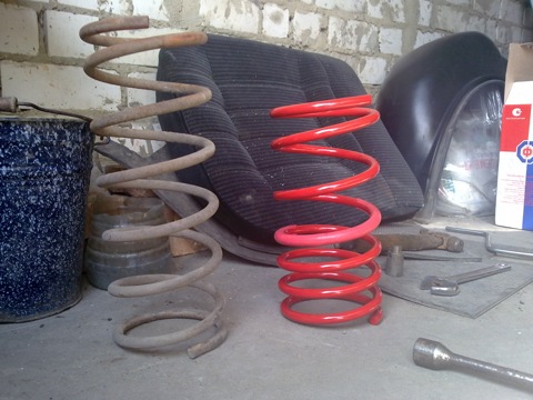

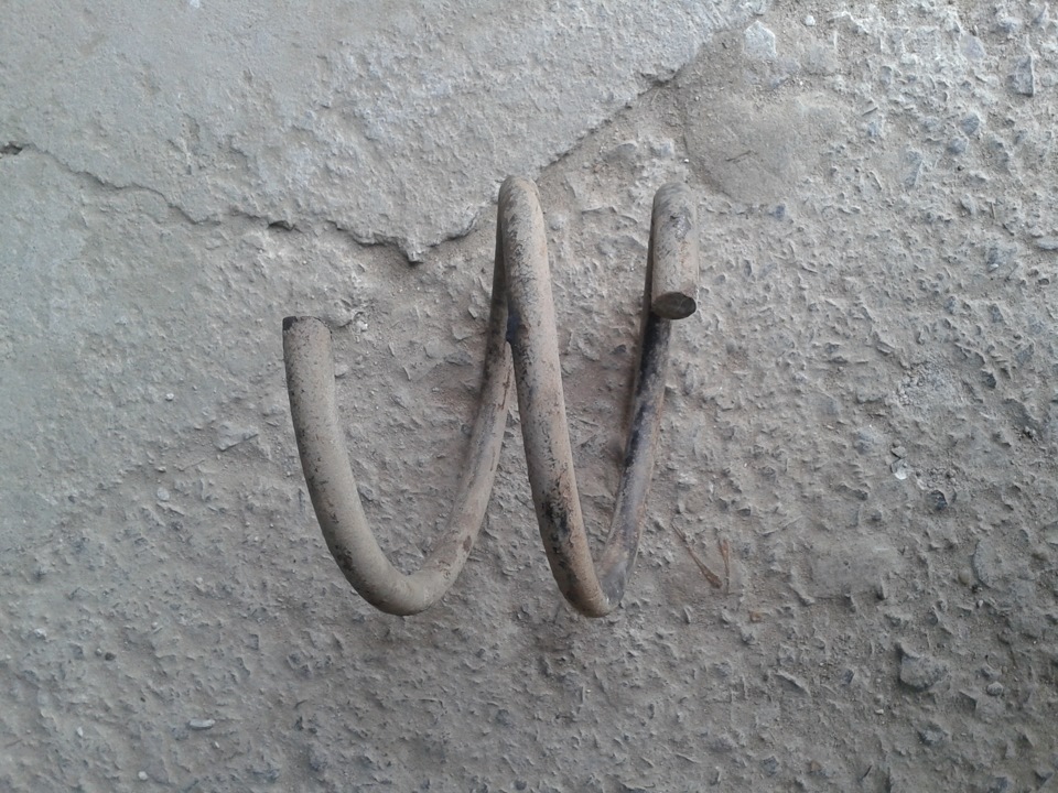

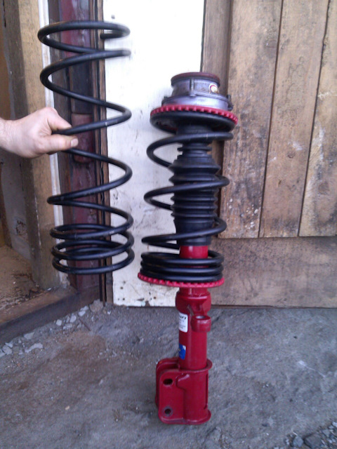

Машина на ходу обрезают пружины перед 2 витка зад только1 виток мне нравиться, результат перед от карниза 20 сантиметров, а зад 22 сантиметров, стоит ровно и мягче .строго не судите.Успехов на дорогах.
