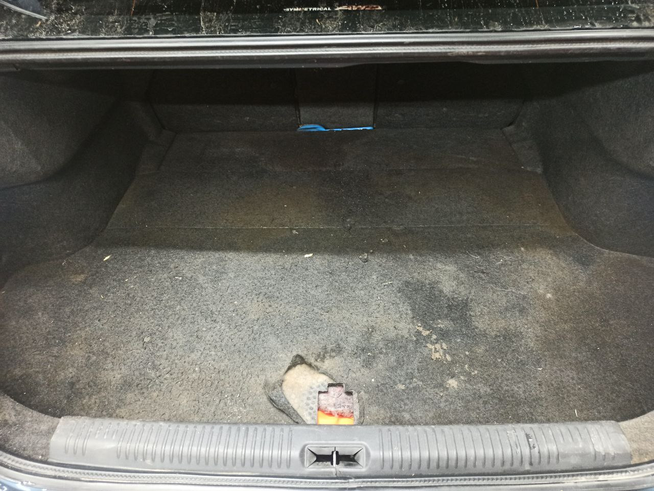

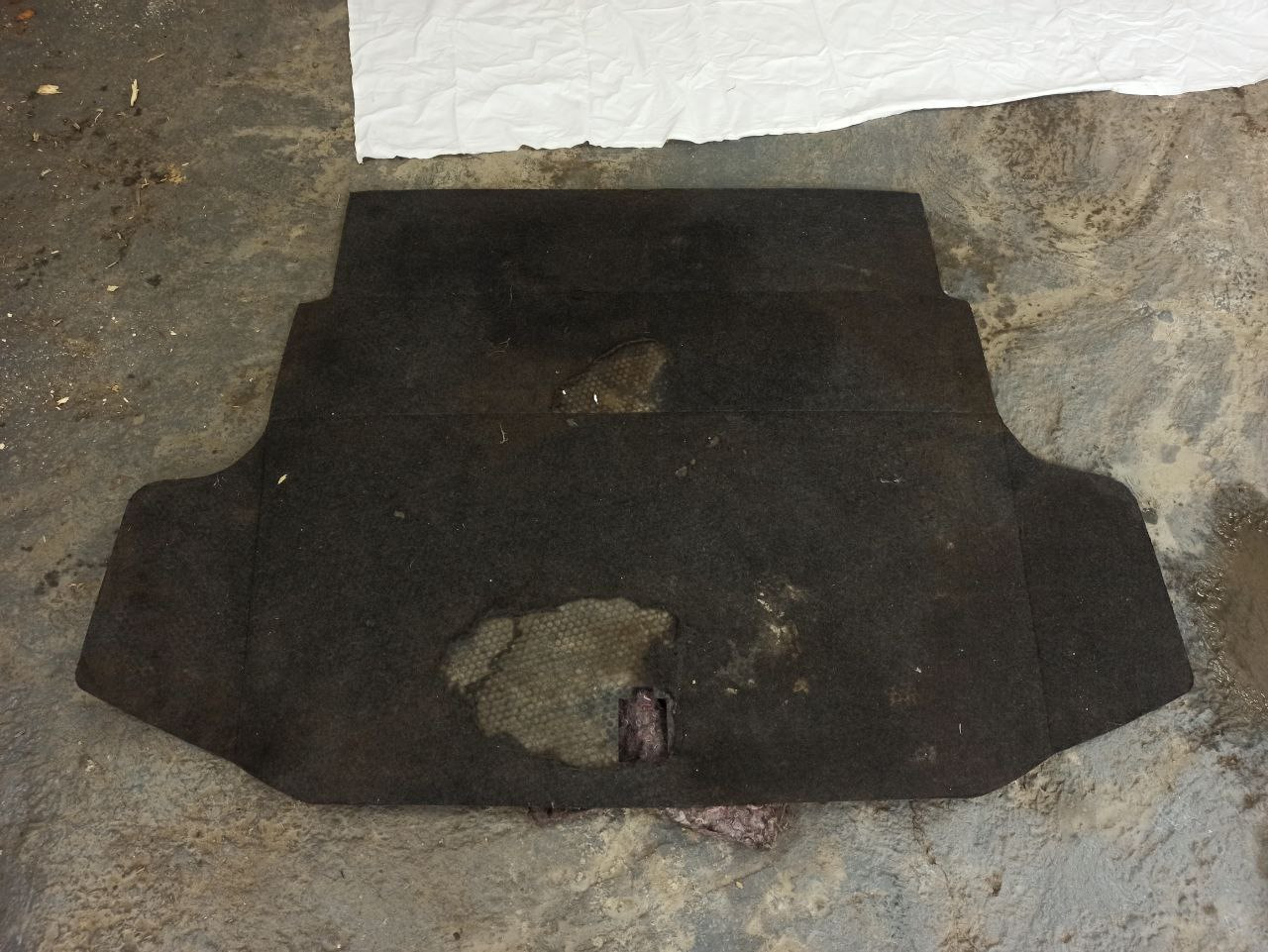

Багажник достался в таком состоянии, порван пролитое масло и прочее, так же отсутствовала ручка\крюк.
Цена контракта 3к+₽

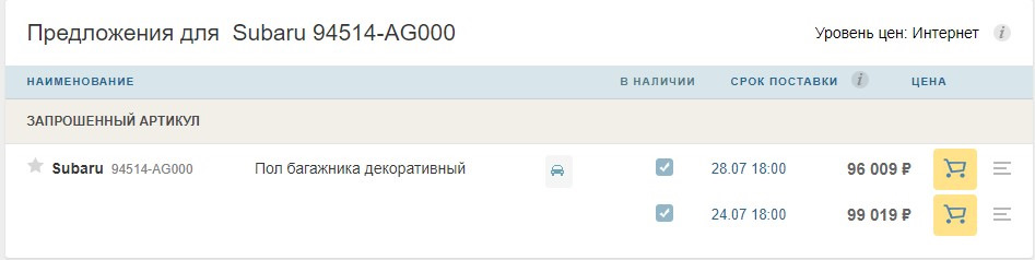

Дошли руки исправить, боковины в неплохом состоянии их просто моем. Сам пол изначально хотел заменить на фанерный, но передумал колхозить это. Решено отдирать старую ткань от основания. Основание кстати напоминает поликарбонат или что то подобное. Почему не сделали его как на универсалах? (прочным и уверенным).
Отдирал без химии и подогревов, просто руками.

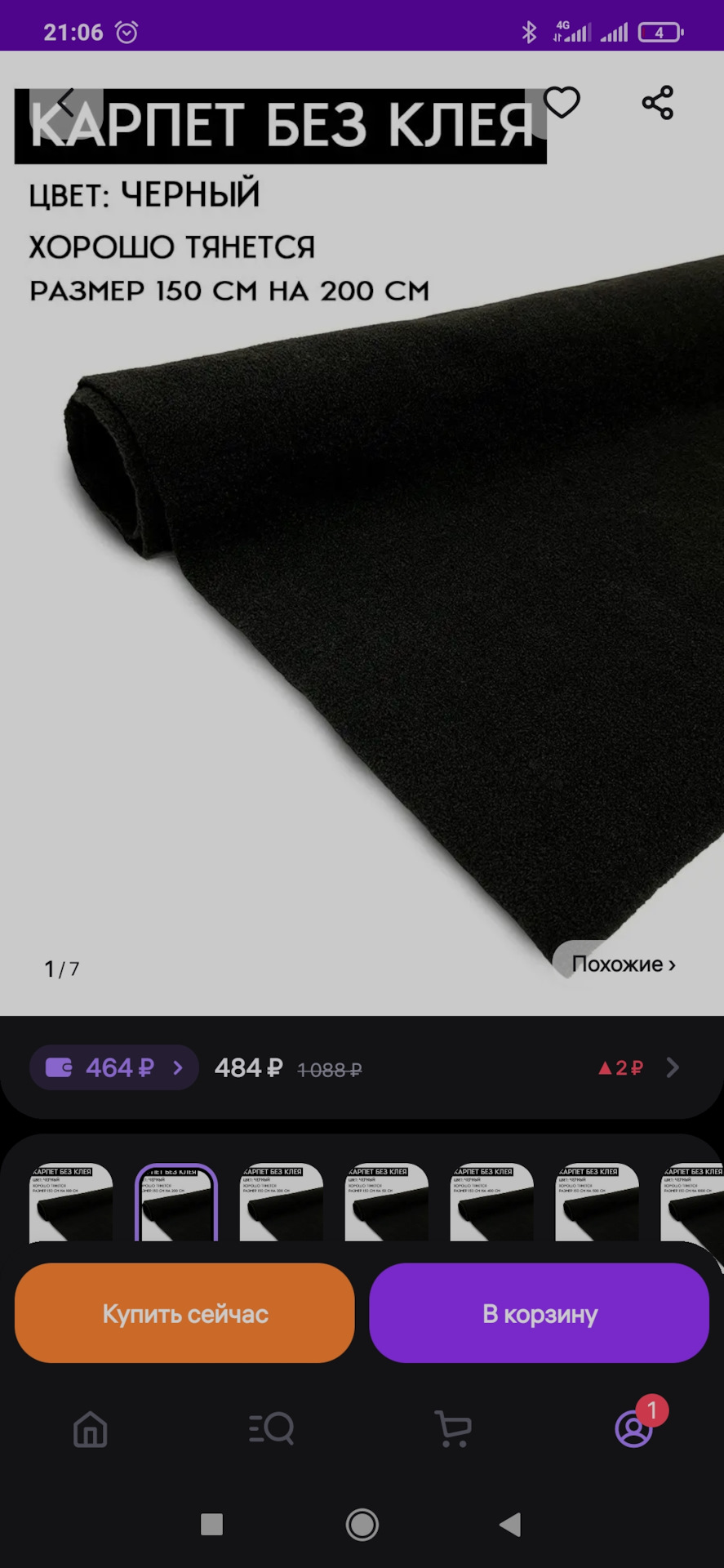

Предварительно заказал на алиэкспрес WB карпет, ну вернее пародию, потому что тоненький и дешевый) 560₽.

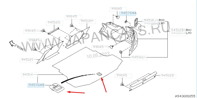

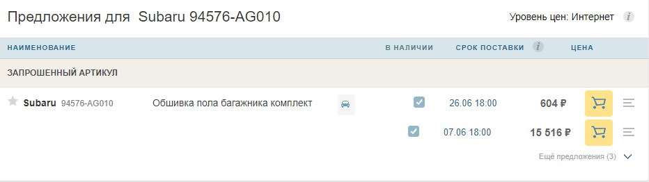

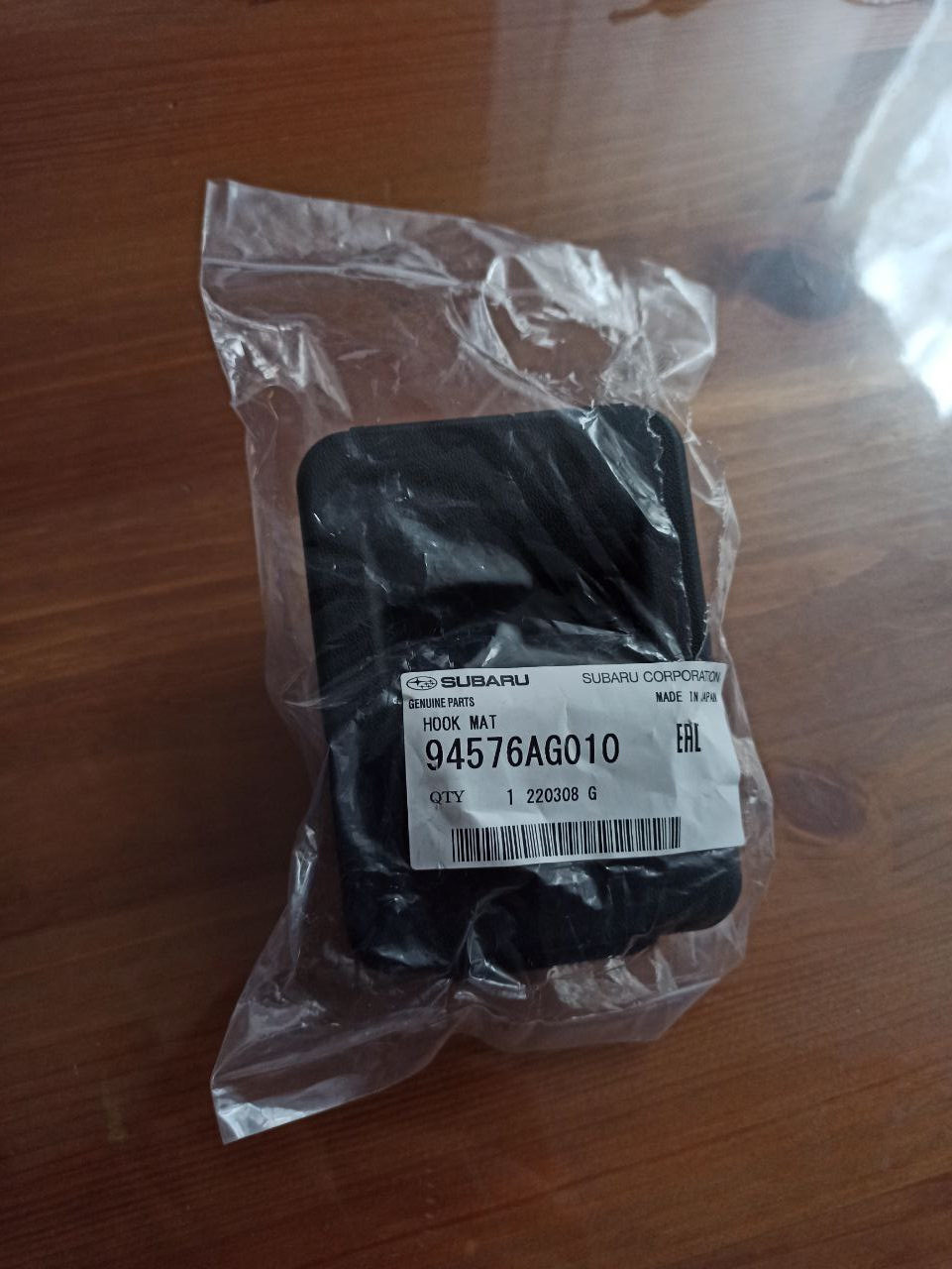

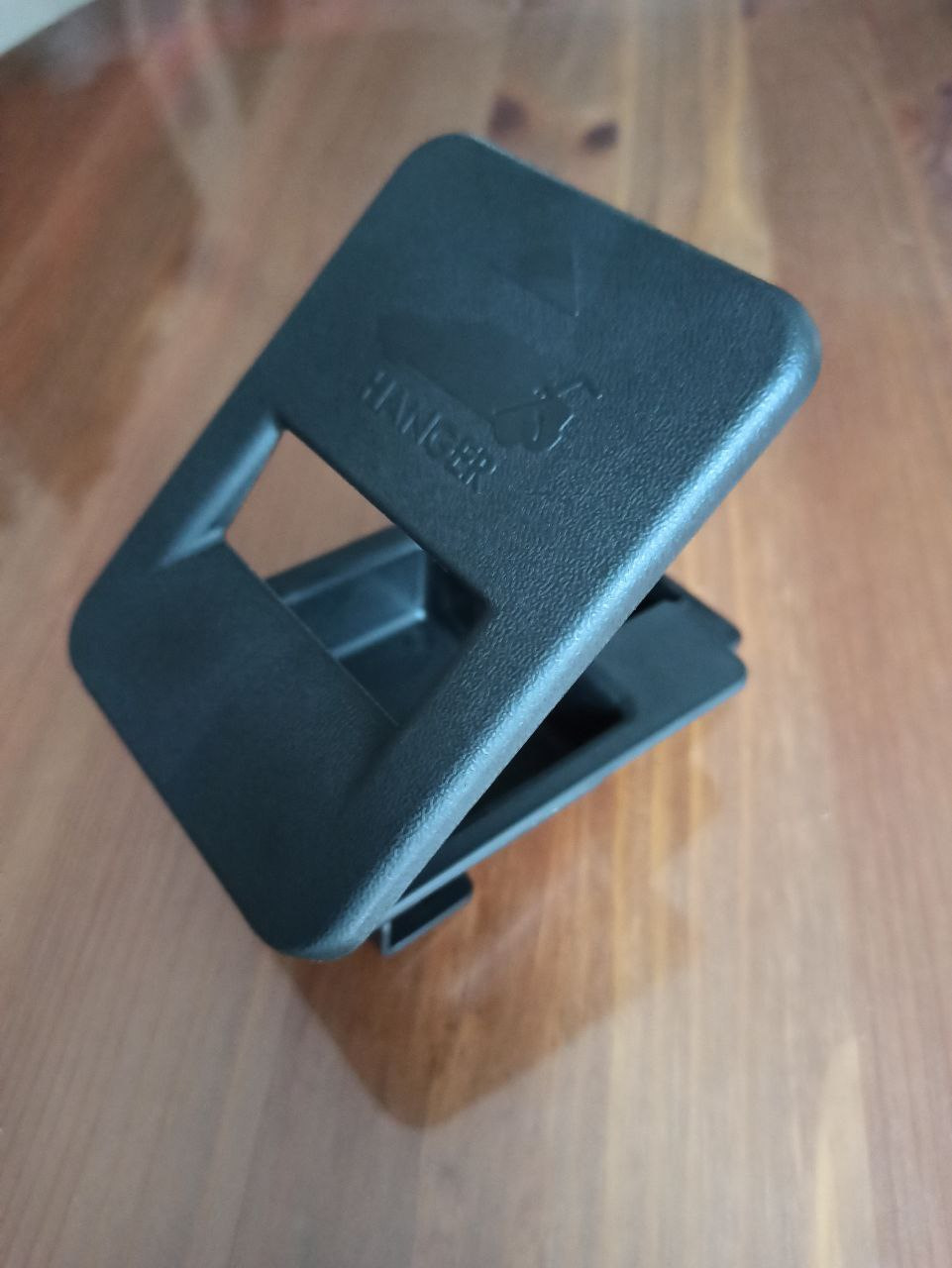

Так же около года искал ручку в пол, мониторил Exist, цена была около 2500₽.
9576AG010
Я купил за 590, думал что не придет.

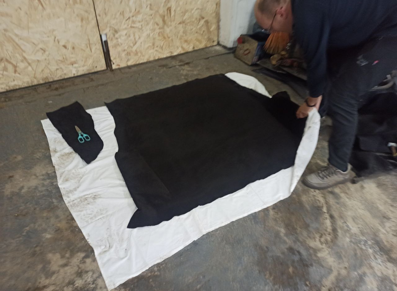

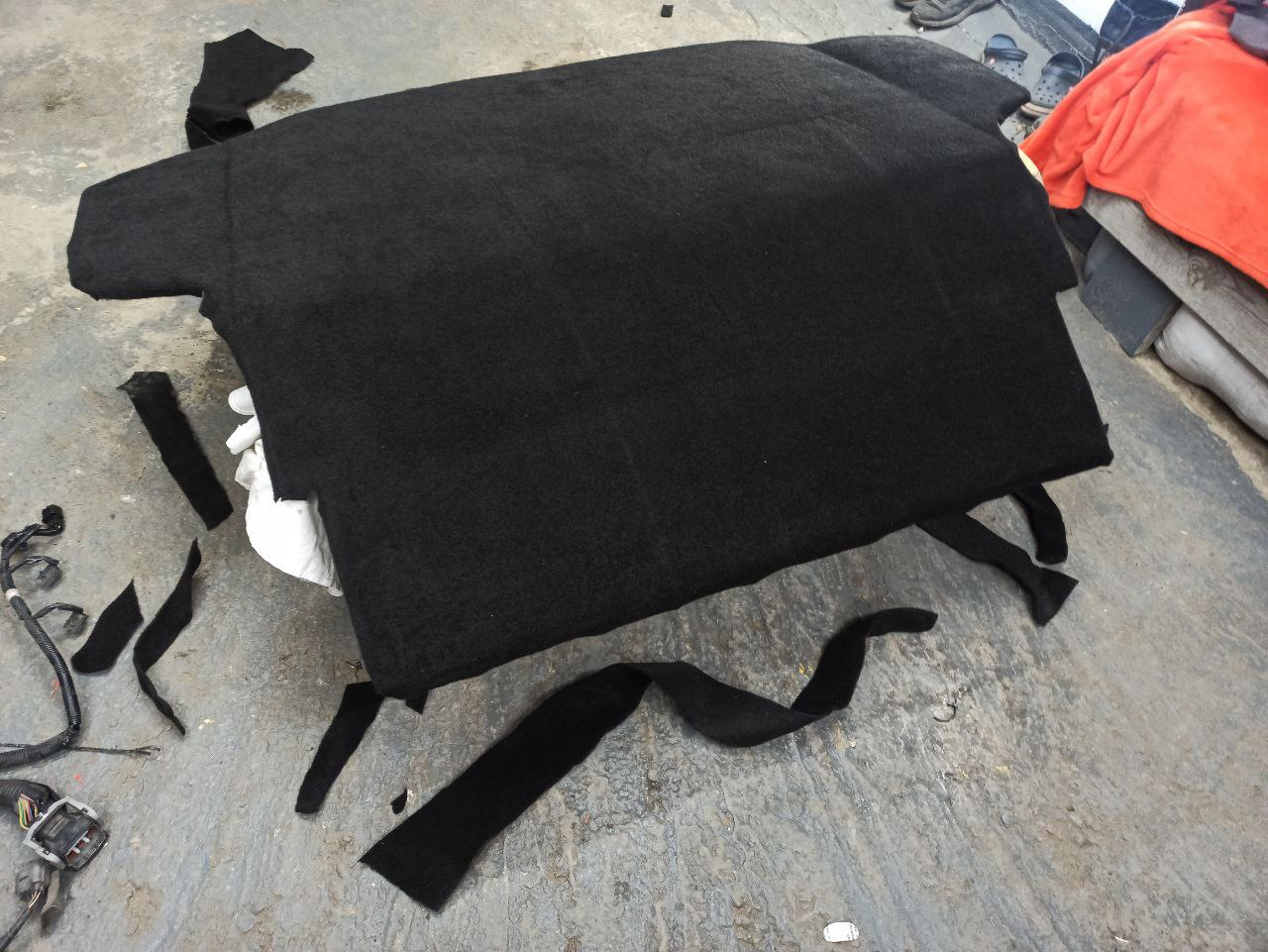

Основание помыл и хорошо обезжирил.
Карпет купил не самоклеящийся, сначала купил спрей клей, но не понравилось или клей говно, потом доклеивал простым 88 клеем, тонким слоем наносил что бы не пропитывался материал.

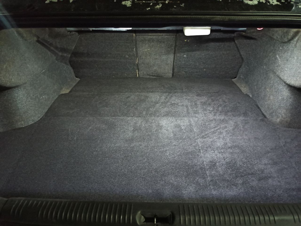

края заворачивал по 15мм, и "прихватывал" их паяльником, сначала тыкаешь жалом точку и сразу прижимаешь туда карпет, получилось хорошо. Ручку еще не поставил.

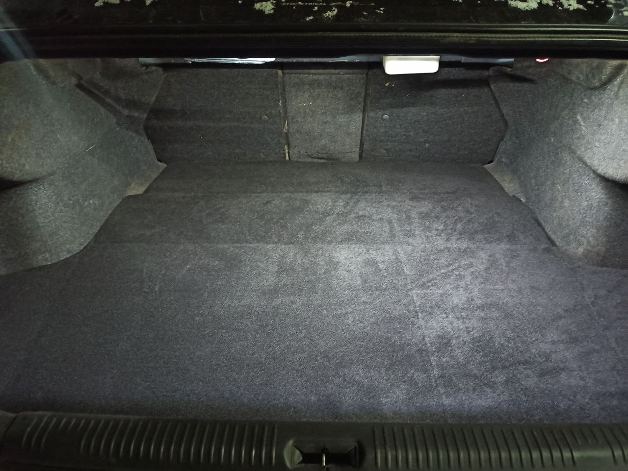

Получилось круто, но думаю нужно использовать более качественный материал

Красивое. Как ручку новую закрепили? У меня старая не держится
Еще ни как)
