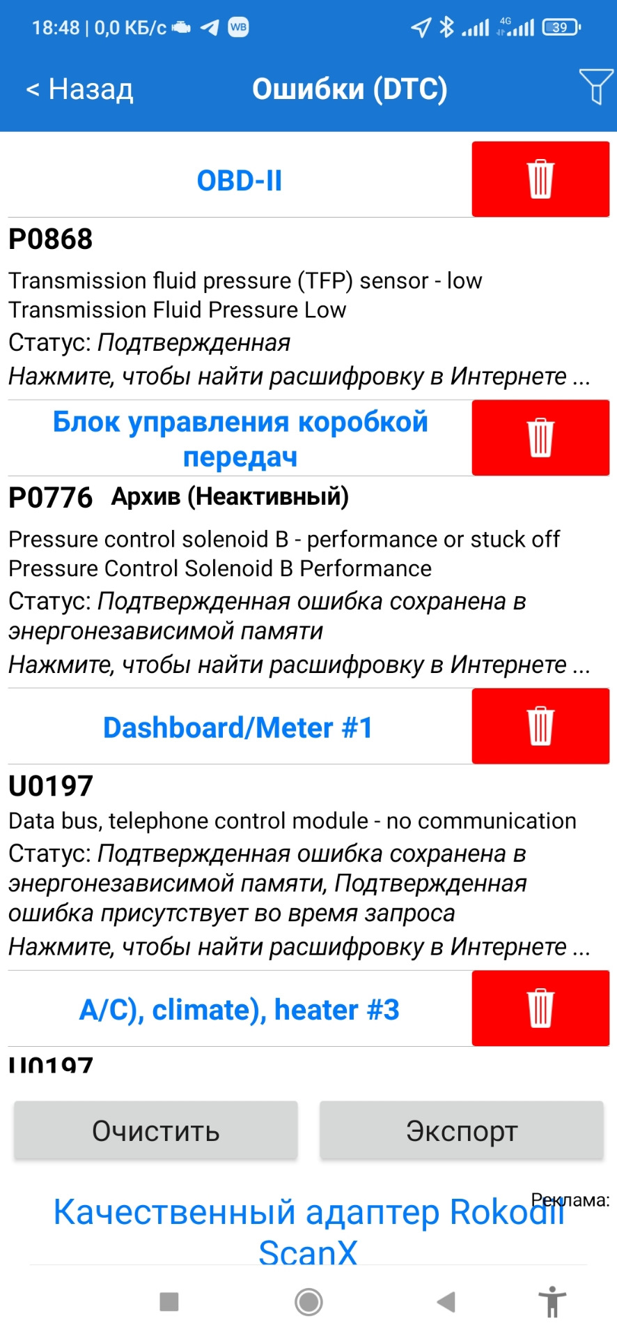

Всем двс!Ездил сегодня в областной город, расстояние туда обратно 300км.На подъезде к дому загорелся чек и педаль стала реагировать не сразу, с запозданием.Остановился на заправке, подключил обд2 выдало ошибку р0868, низкое давление масла вариатора. Ну я ошибку скинул, поехал дальше, работает всё как положено. Что это было? Попадаю на варик?

Точно такая же ситуация аут 2011г 2,4, пробег 221000, в Апреле поехали на рыбалку В Астрахань 400 км от дома, задом заезжал на паром упёрся в бардюр и с усилием заехал на него, после парома поехал давлю на газ обороты поднимаются а машина не едет как надо, вытащил щуп весь в пене, загорелся чек, считал ошибку P0868, прочитал про нее не рекомендуется ездить при такой ошибке ! Эвакуатором притащил домой, вчера отправил на ремонт машину, жду дефектовки вариатора …завтра должны сказать, что как и сколько ! Ещё при холодном запуске инородний звук с Вариатора как трётся ремень или подшибнику какому-то хана, прогревается пропадает, так машина едет и в перед и назад, но газу не давал чтобы тягу проверить потихоньку Давил на педаль …
Чем у вас всё закончилось?
Ремонт, замена конусов ремня, подшипника, клапана, ремонт гмдроблока и бублика, 143500р…
Для начала наверное более углублённое исследование нужно сделать
