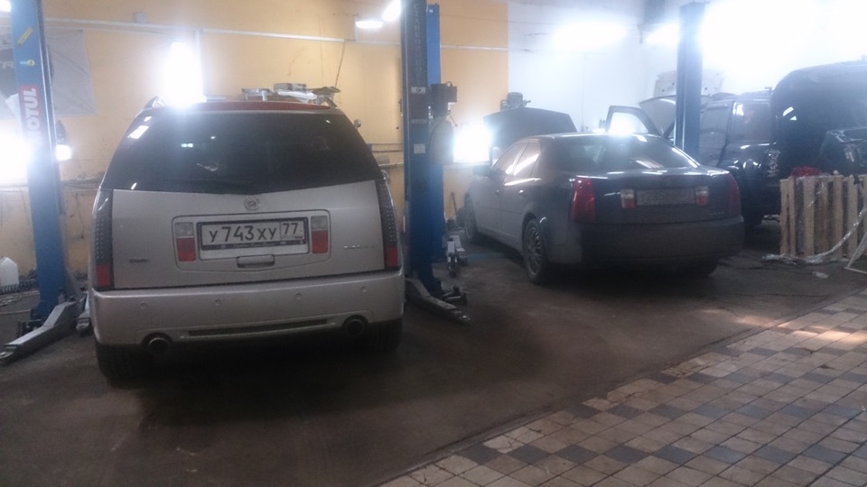

Маленькая эпопея с верхними шаровыми наконец то закончилась. Вчера в лаки они были успешно установлены, надеюсь прослужат долго, а то сумарно они мне обошлись 8600 две шаровые 3000 тысячи их установка и 500р проверка сход развала. Повезло что не пришлось заного выставлять сход развал, хоть и откручивали всю стойку целиком с опорой, при загоне машину на сход развал диагностика показала что он почти идеальный, а то бы минус еще 3000р было.
Плюс попутно смазали люк, теперь он опять открывается и закрывается в автоматическом режиме.
