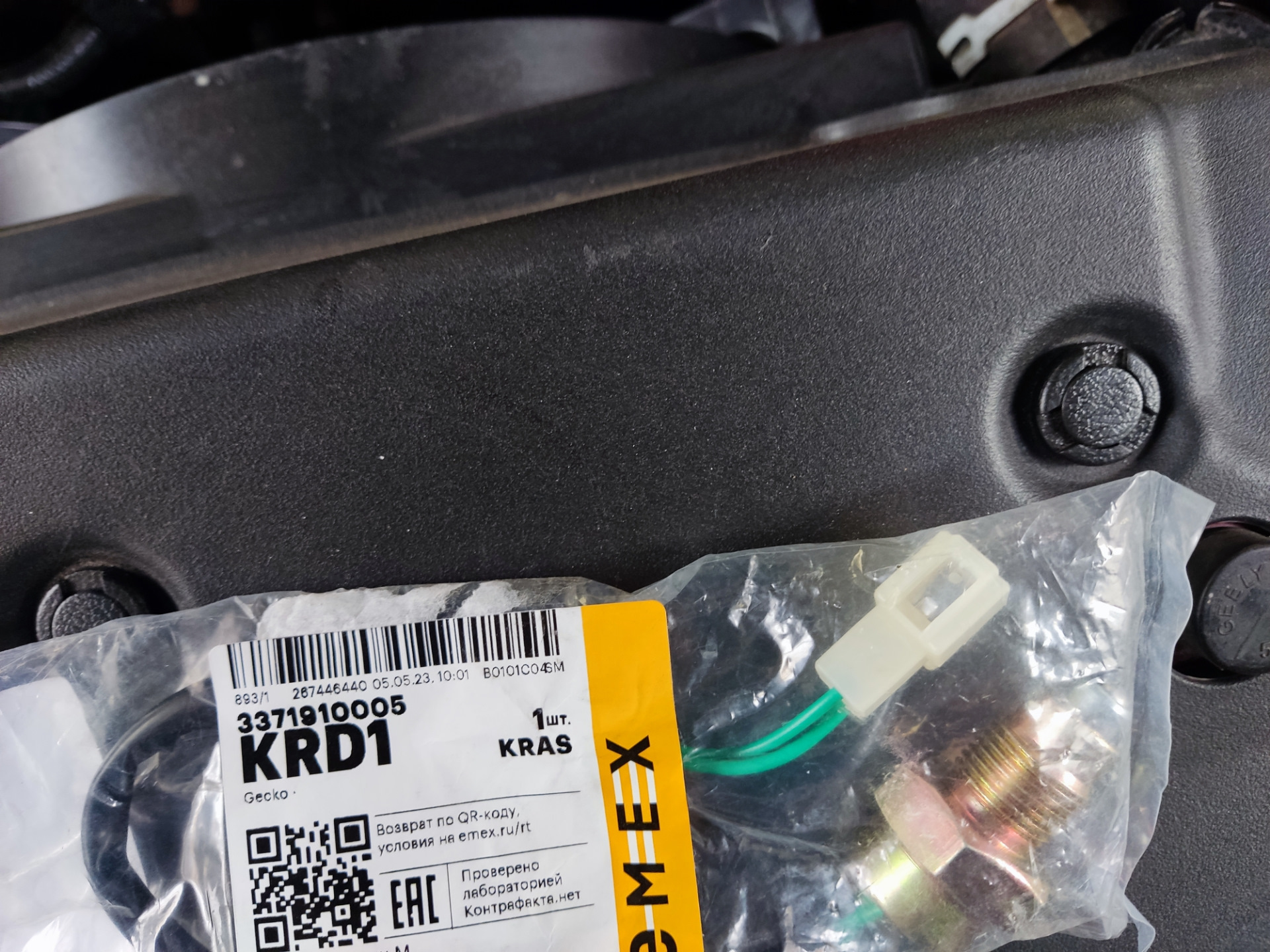

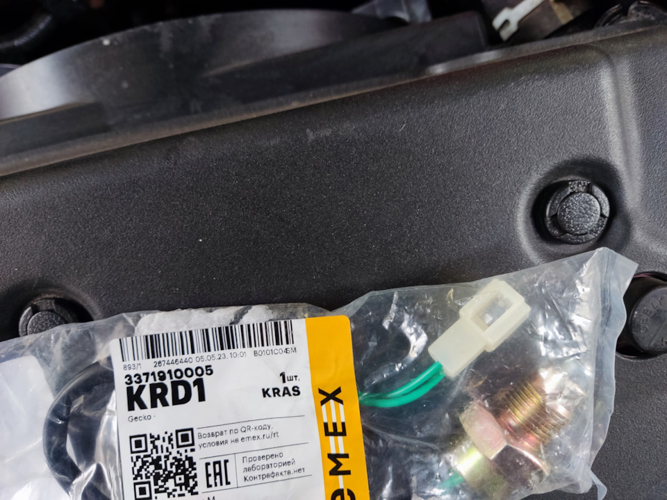

Запчасти на фото: 052310, 3371910005

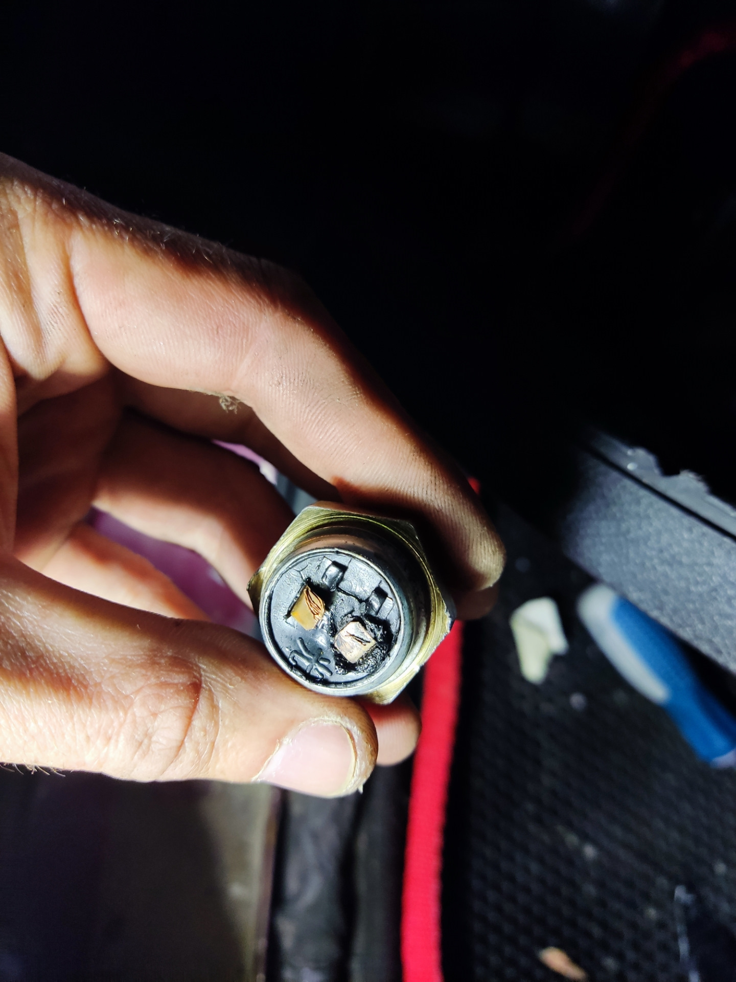

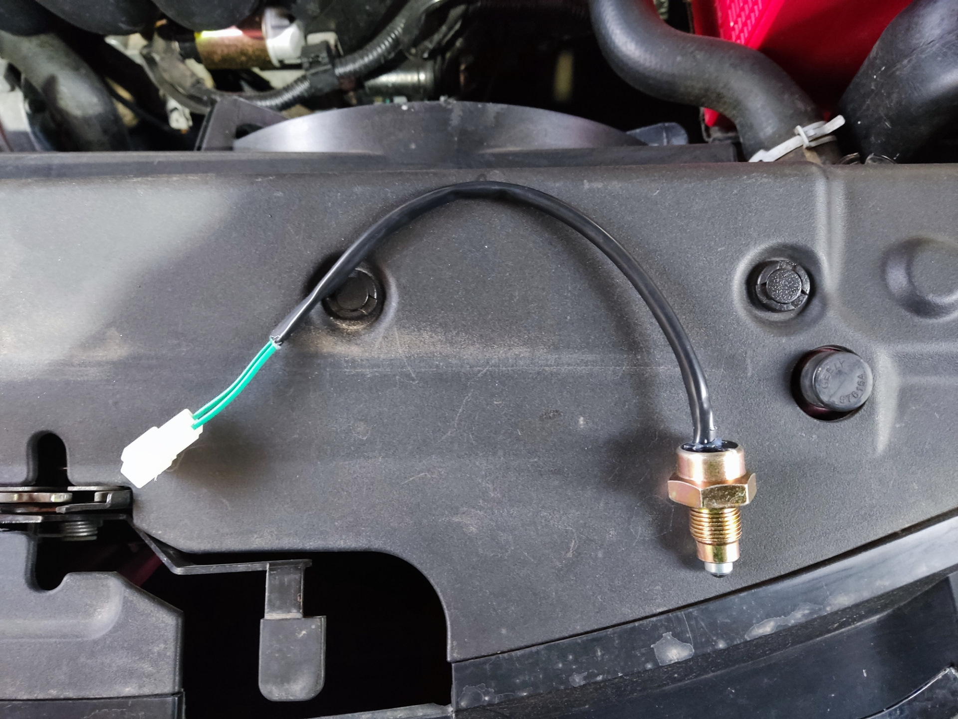

Катаюсь почти всегда днем и поэтому не обращал внимание, что свет заднего хода не работает. Когда менял задние стопаки и проверял все на работоспособность то заметил, что не горит задний ход. В процессе разбирательства было установлено, что лягушка на коробке замкнула на массу и выбило предохранитель. Купил другой датчик, фирмы Gecko 3371910005, фишки на датчике визуально одинаковые, но вот контакты на пару миллиметров сдвинуты и он не подходил к заводскому разъёму, переставил фишку со старого датчика и все теперь снова работает.
