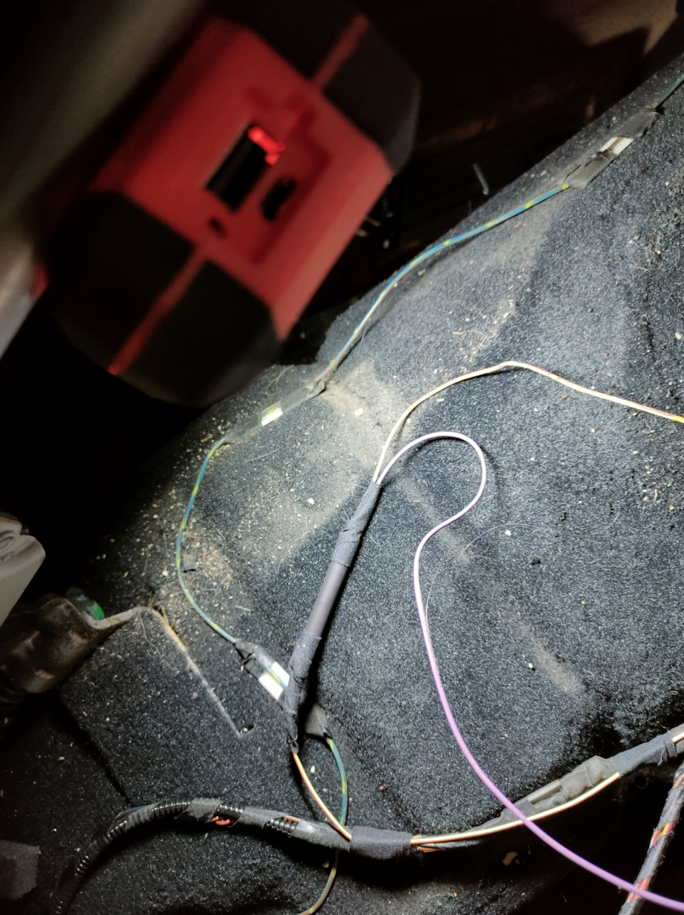

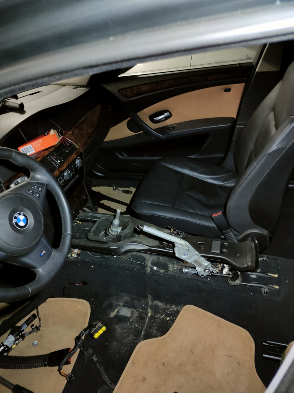

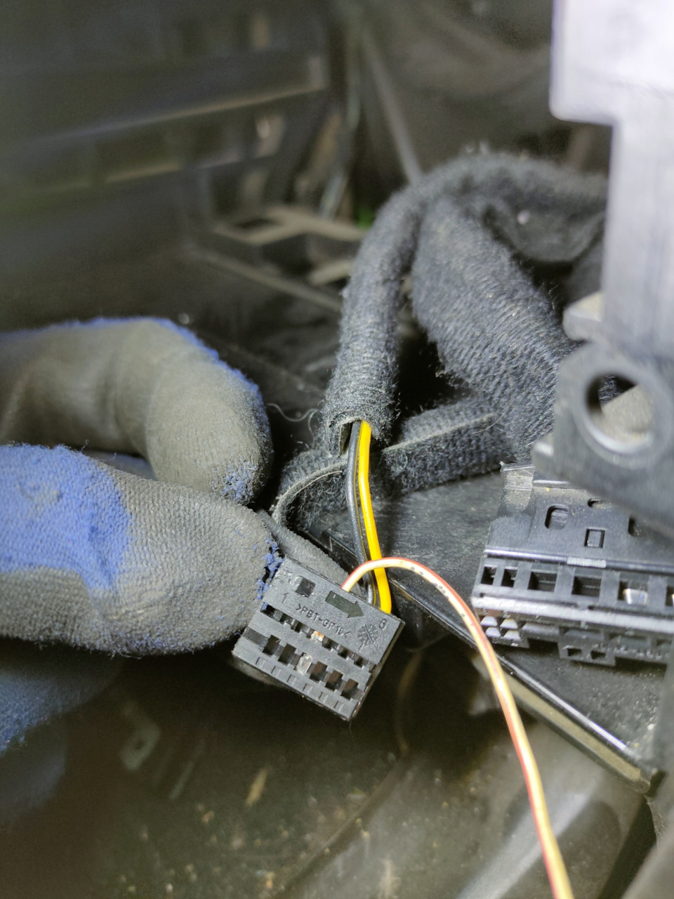

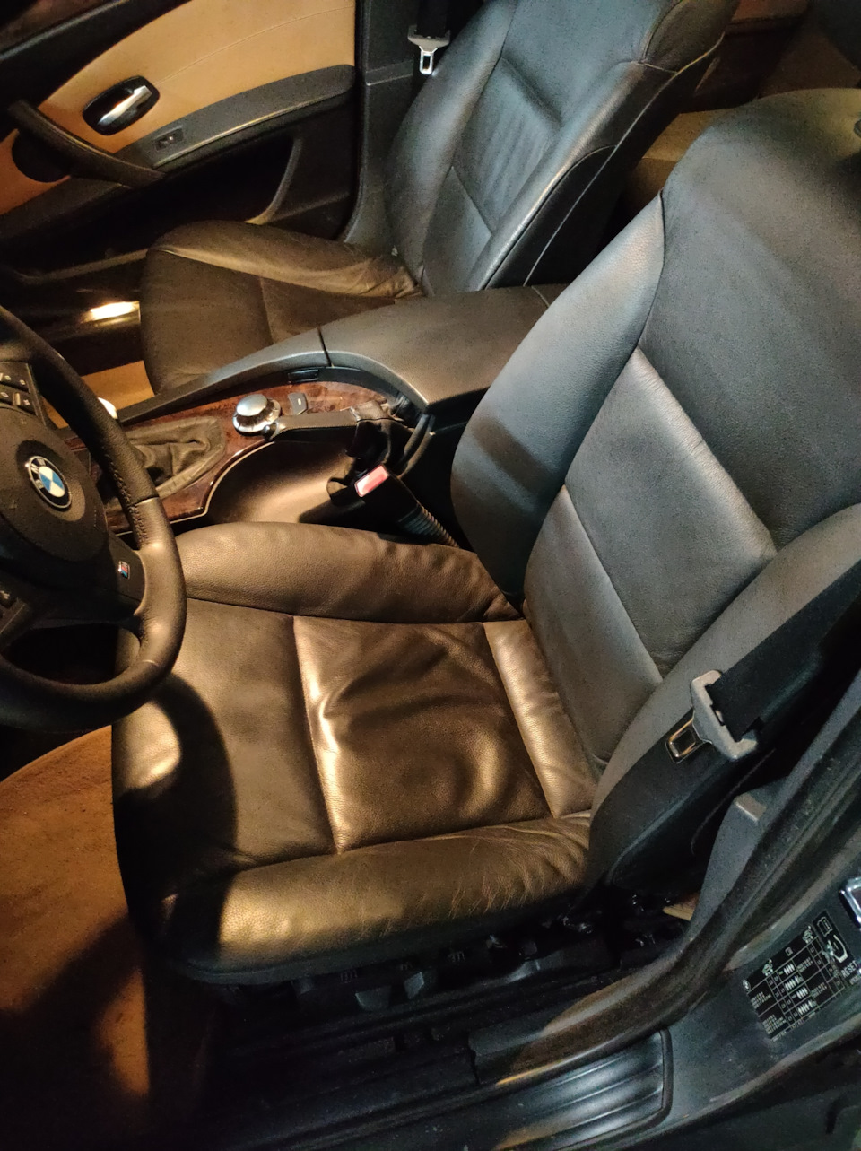

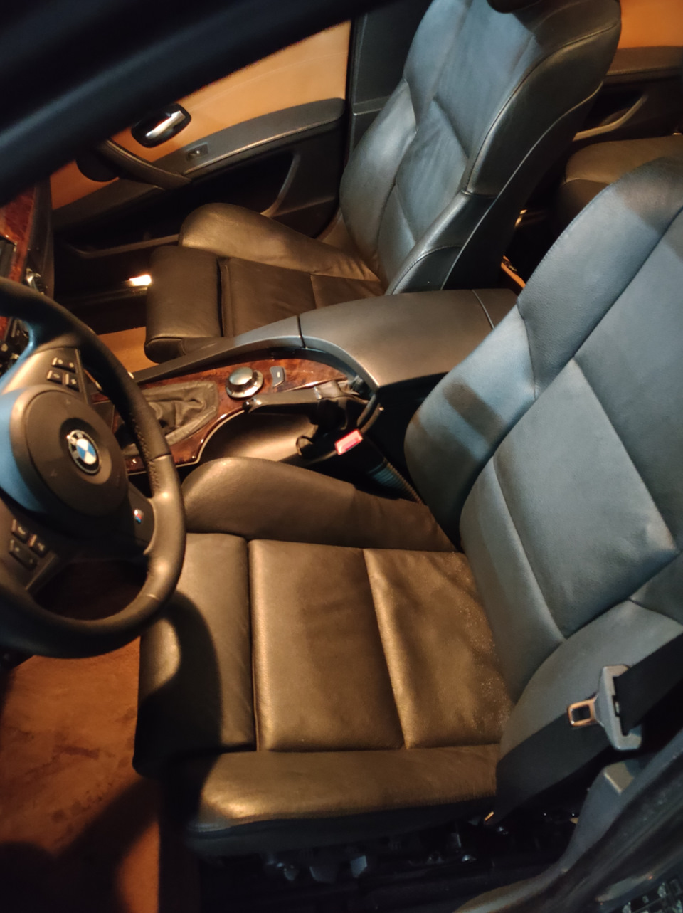

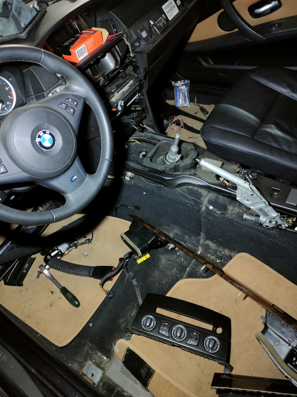

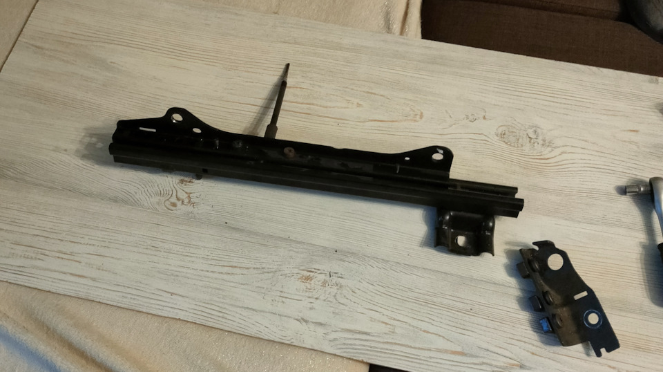

Дошли руки до установки новых передних сидений, хотел, как и большинство, комфорт кресла, но после увиденных ценников перехотел. Купил спорт кресла полностью электро с поясничной опорой. После их установки комфорт больше не хочу — спортивные сиденья то что нужно для меня. Пришлось повозиться с их подключением, ничего сложного, но время придется потратить. Также пришлось переставить правую "салазку" пассажирского сиденья из-за крепления ремня безопасности, в моих старых креслах у пассажира стоит пиропатрон, а он, в свою очередь, крепиться на специальный кронштейн. Хотел просто поставить этот кронштейн на новые сиденья, но это сделать не удалось и в итоге замена всей "салазки".

Можно было спилить выступ на салазке и кронштейн подходит)
Можно было, но не захотел

Полуэлектро или электро?
Полностью электрические
А в чем разница подключения? Я как понял твои старые были без подогрева, а сейчас с подогревом?
С подогревом и те, и те. Спорт от реста, плюс и минус идут по другому(в большом разъёме ), также протянул от сзм провод, возможно и без него заработали, но решил сделать. Фишка с Кан шиной и питанием попогреев уже была
