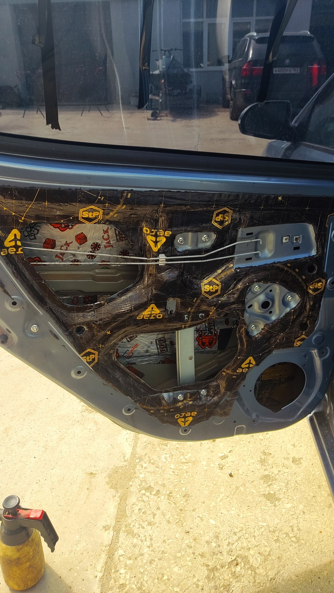

1 слой шумофф джек 8 листов 370х270 мм.
2 слой stp sonora 2 листа 470х730 мм.
3 слой stp aero 2 листа 750х470 мм.
4 слой шумофф герметон а15 1000х750 мм.
Моделин -Н 2 листа 1000х250 мм.
Stp biplast 5к 1 лист 100х750 мм.

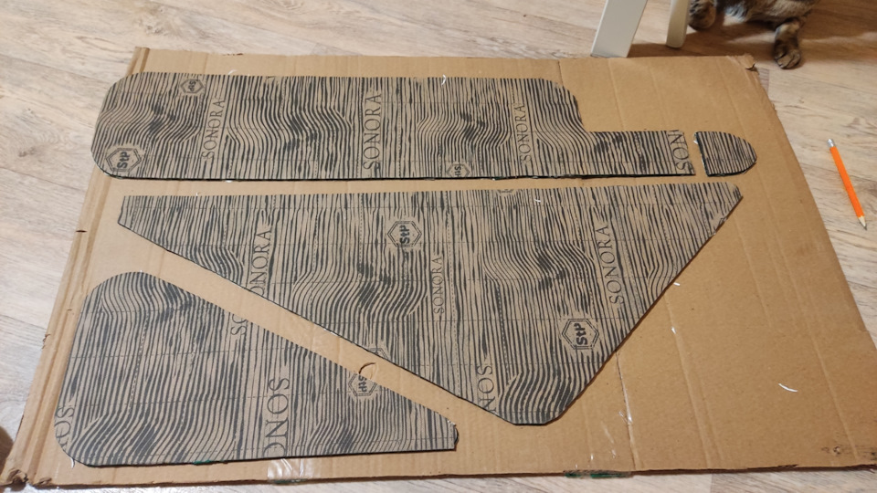

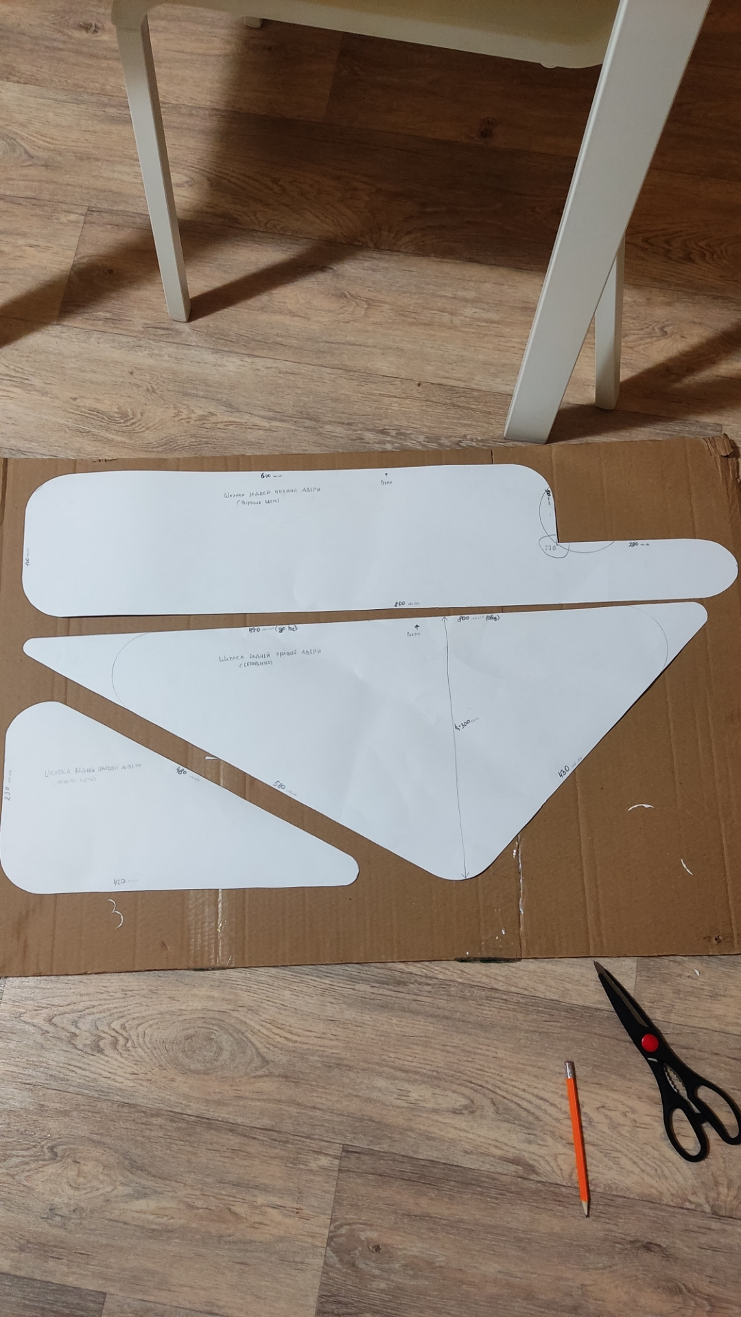

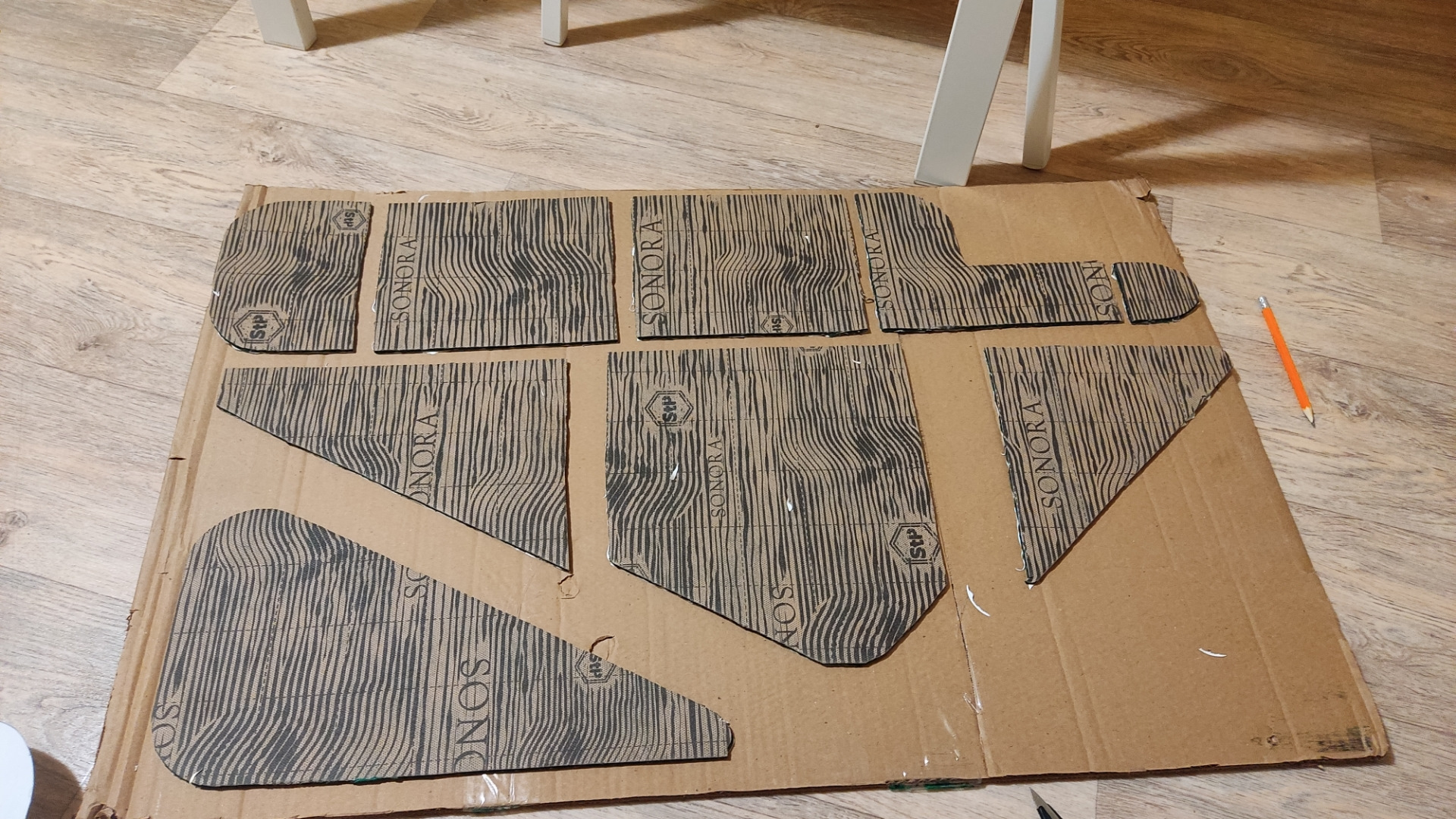

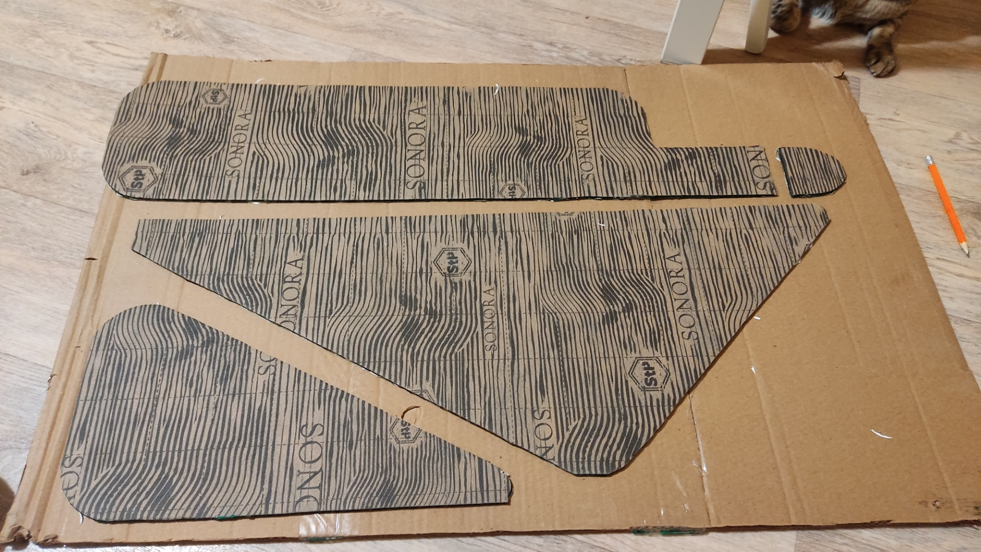

1.подготовка лекал для 2 слоя

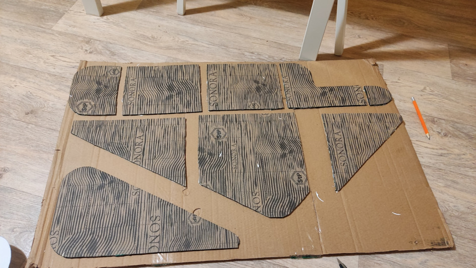

2.вырезаем по лекалам stp sonora (2слой)
3. Пилим на несколько частей, для удобства нанесения

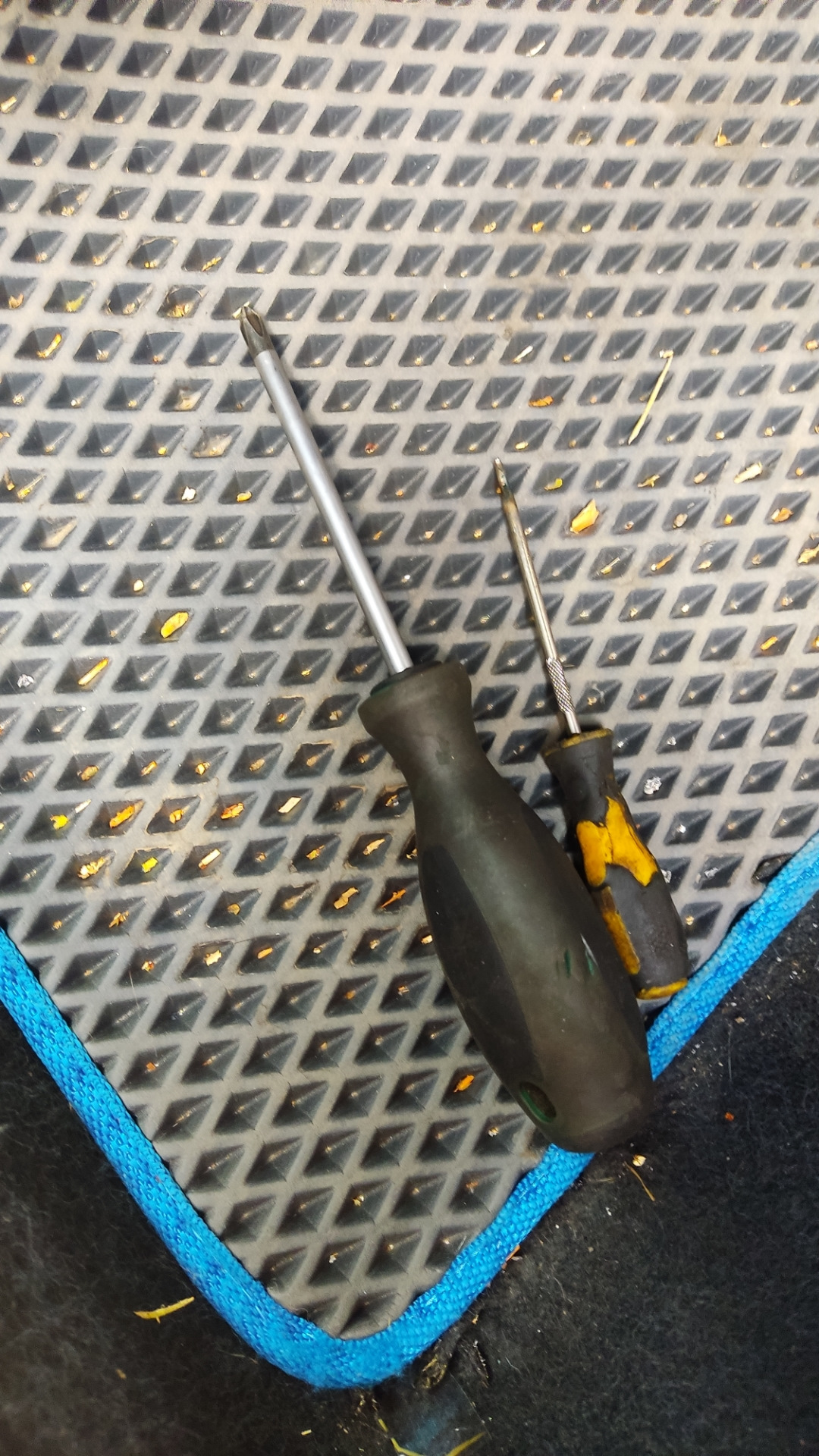

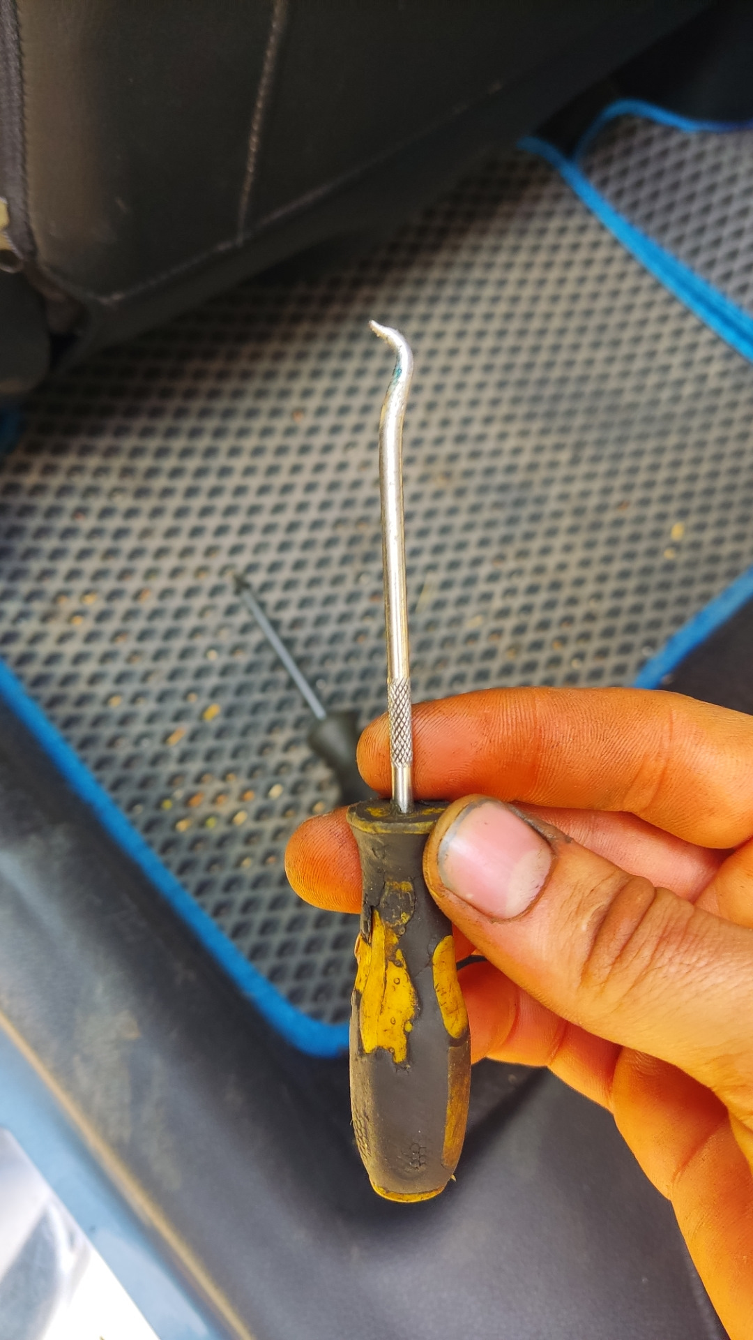

4. Подготовка инструмента

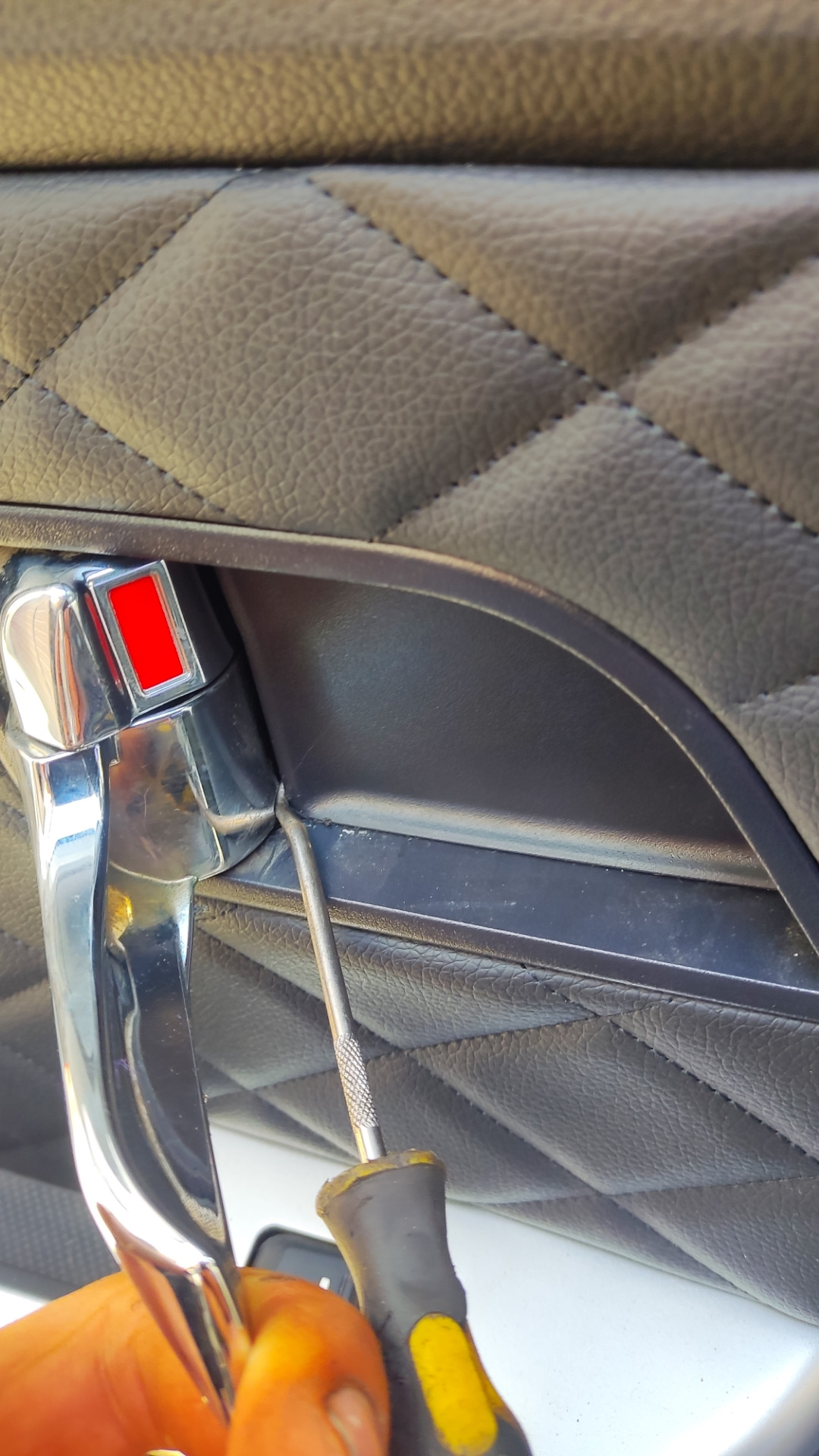

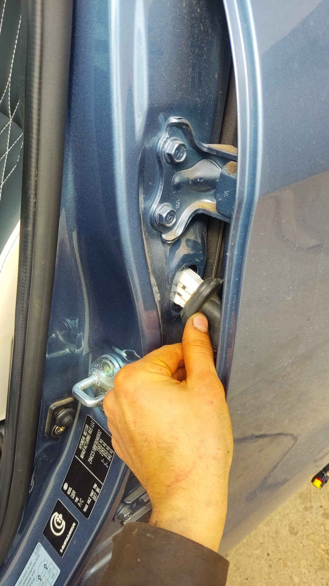

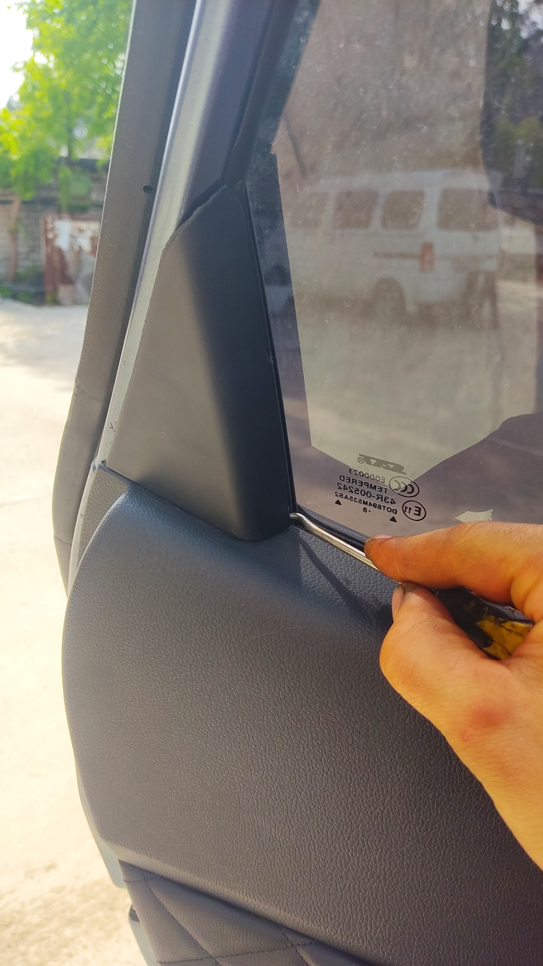

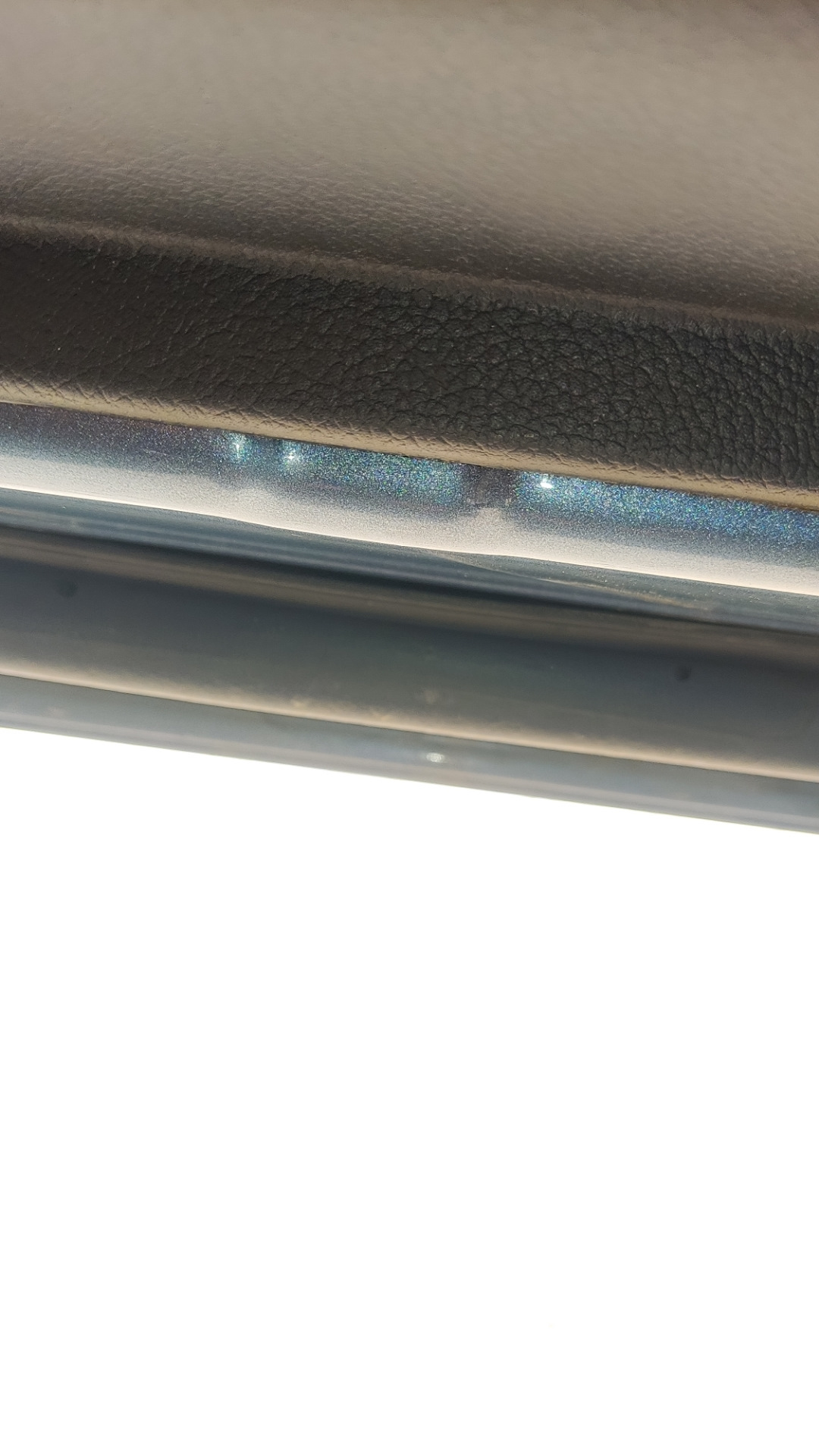

5. Снимаем уголок
Подцепив крючком как на фото и тянем на себя

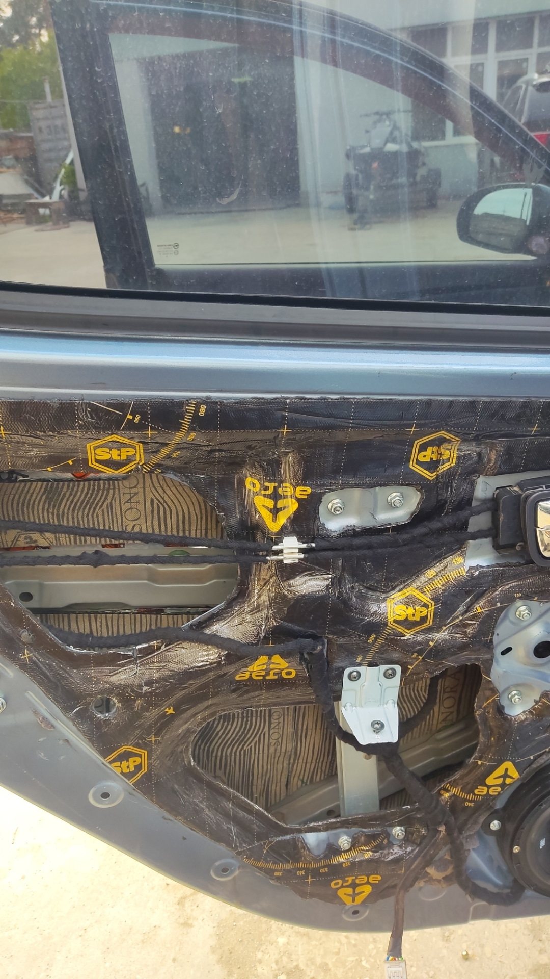

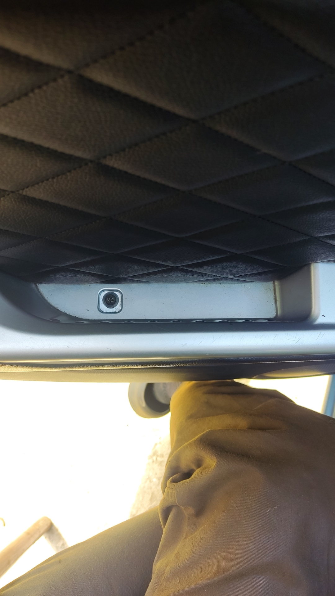

6. Вынимаем резиновый коврик и выкручиваем саморез

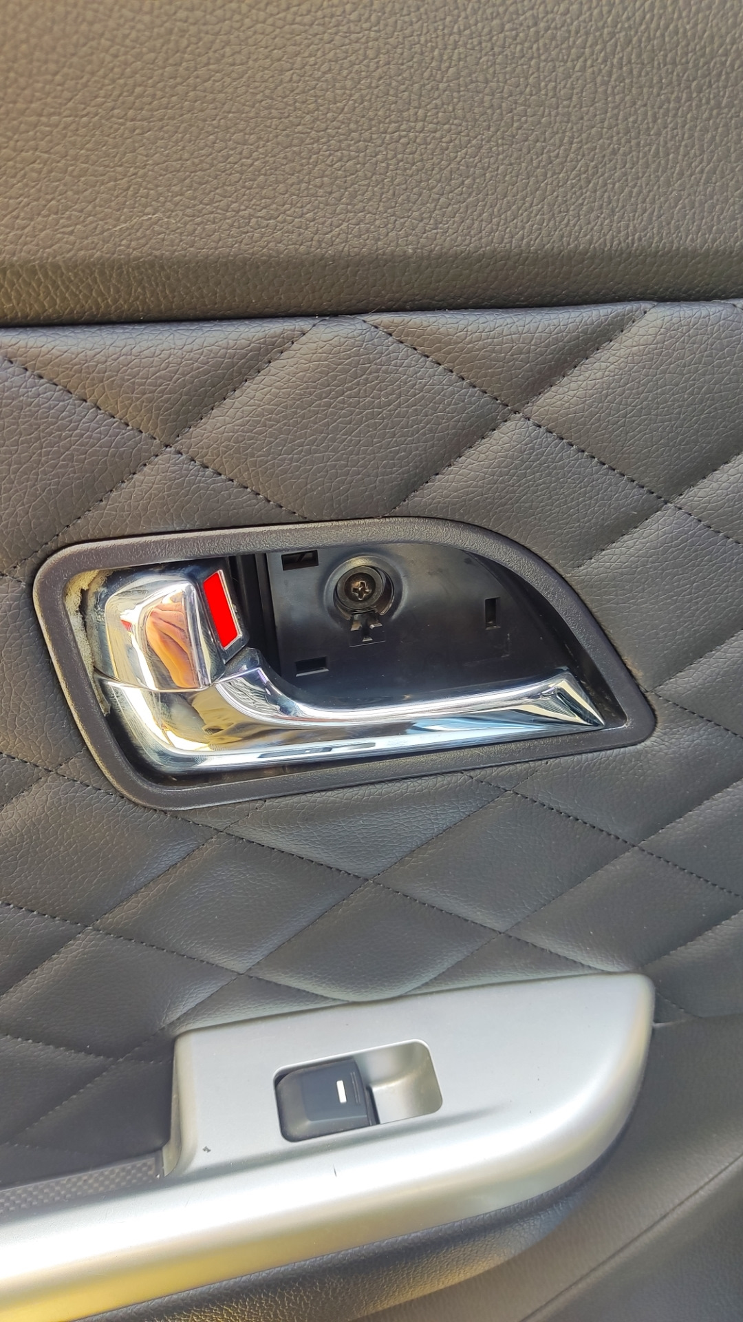

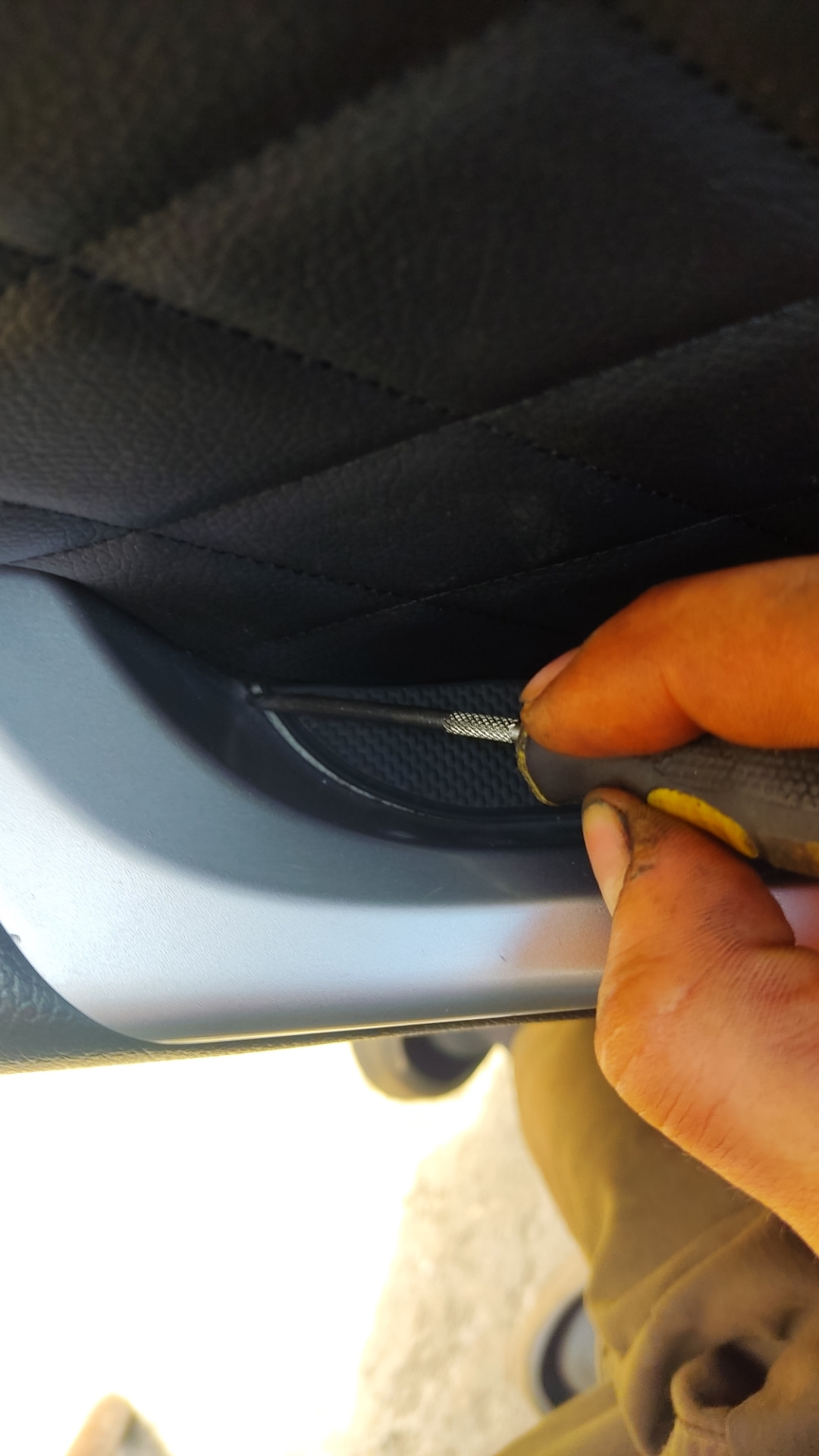

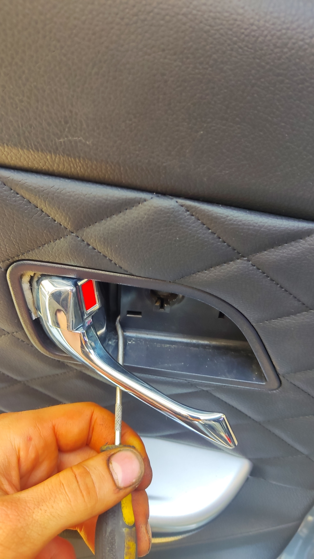

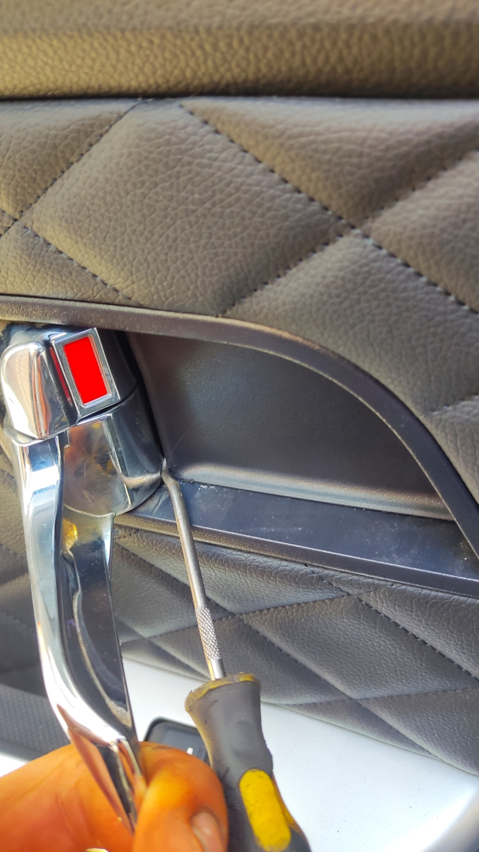

7. Вытаскиваем заглушку, откручиваем саморез, и достаем накладку

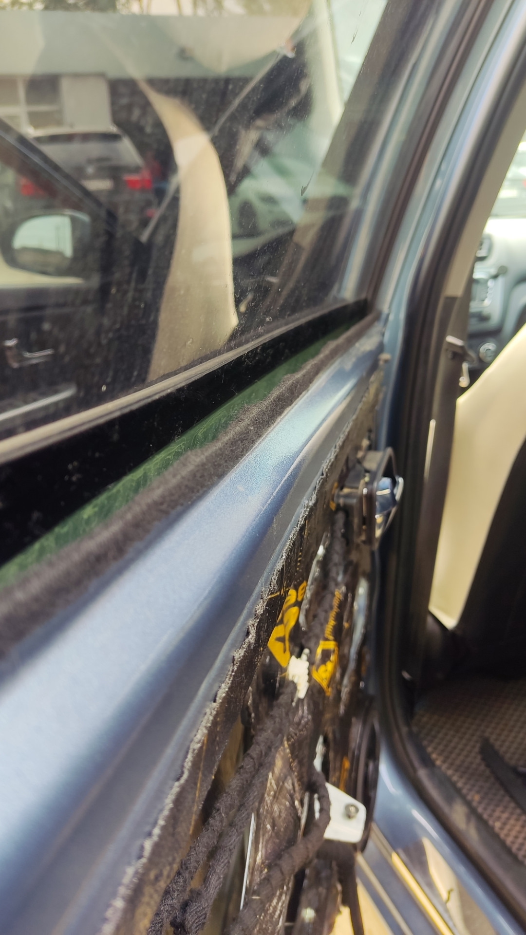

8. Подцепляем через паз в нижней части двери обшивку, тянем на себя.
К обшивке идёт часть проводки стеклоподъемника, не забываем отключить.

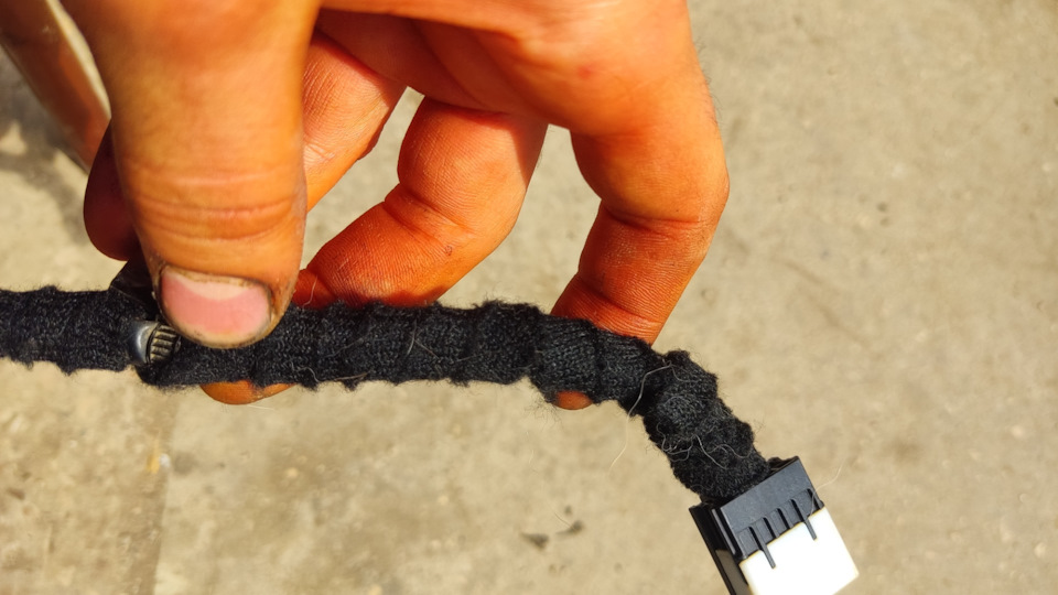

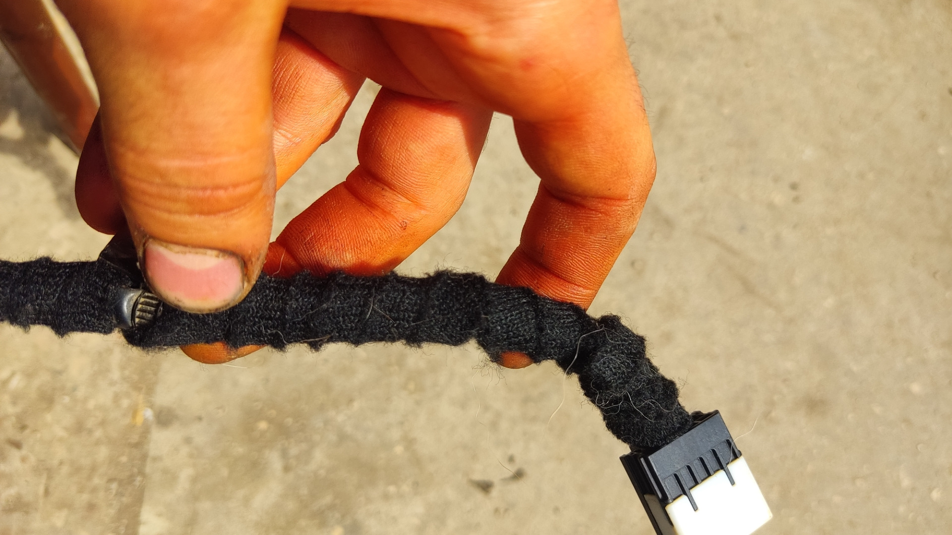

9. Достаем всю проводку с двери. Отсоединив еë от электрики авто.

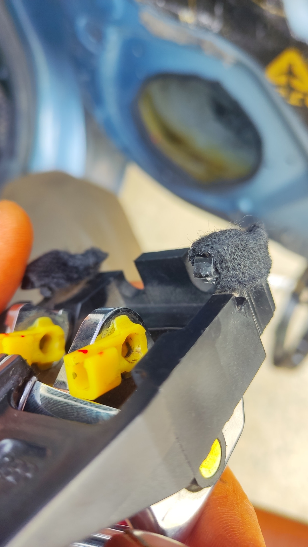

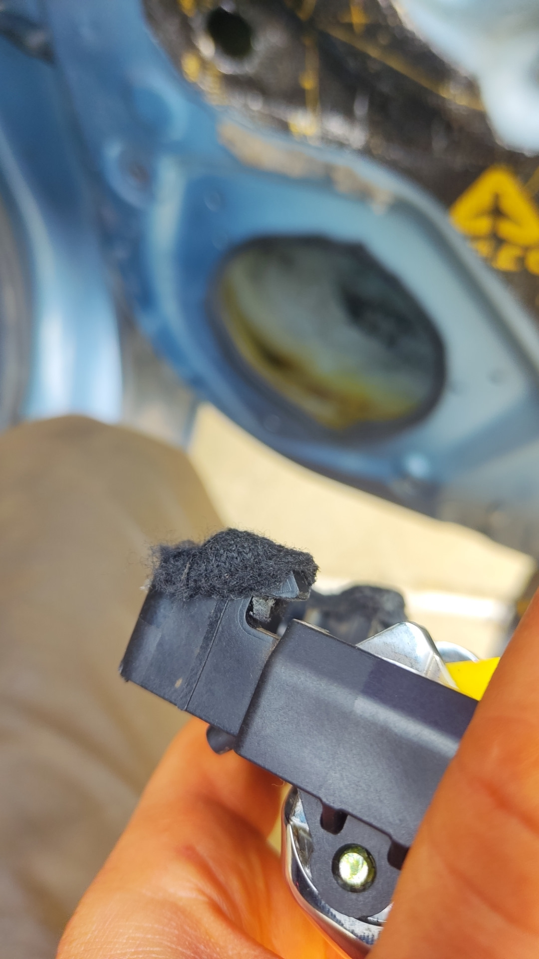

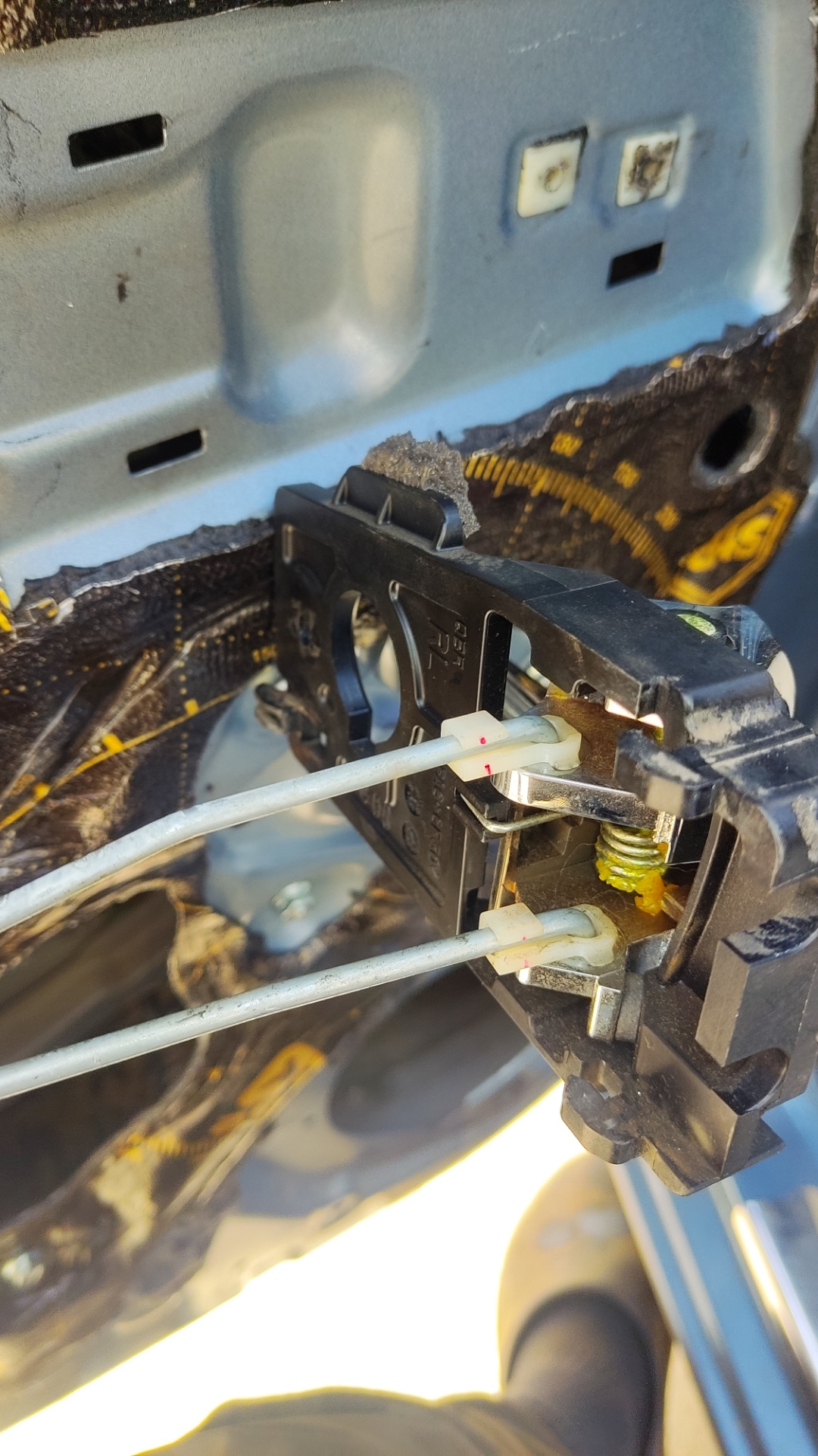

10. Обрабатываем провода моделином и внедряем их обратно

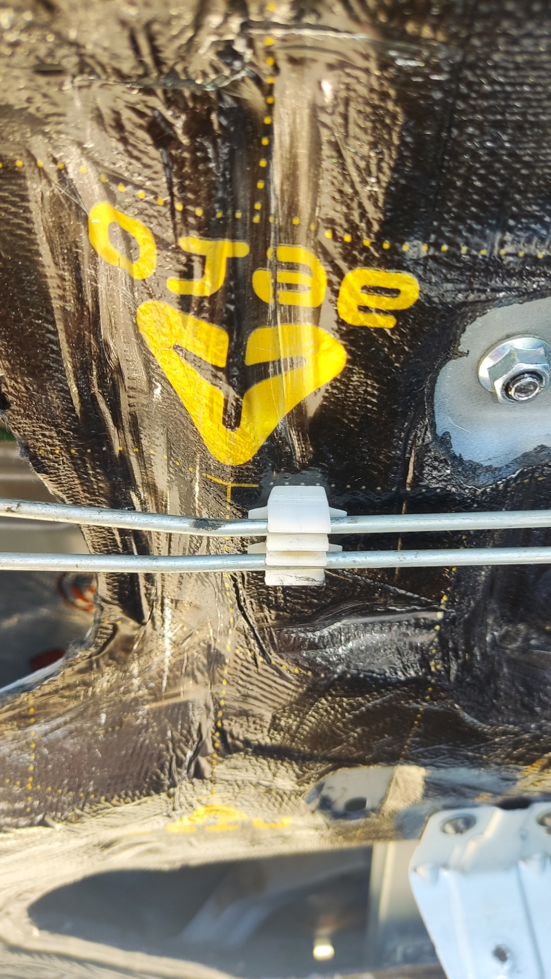

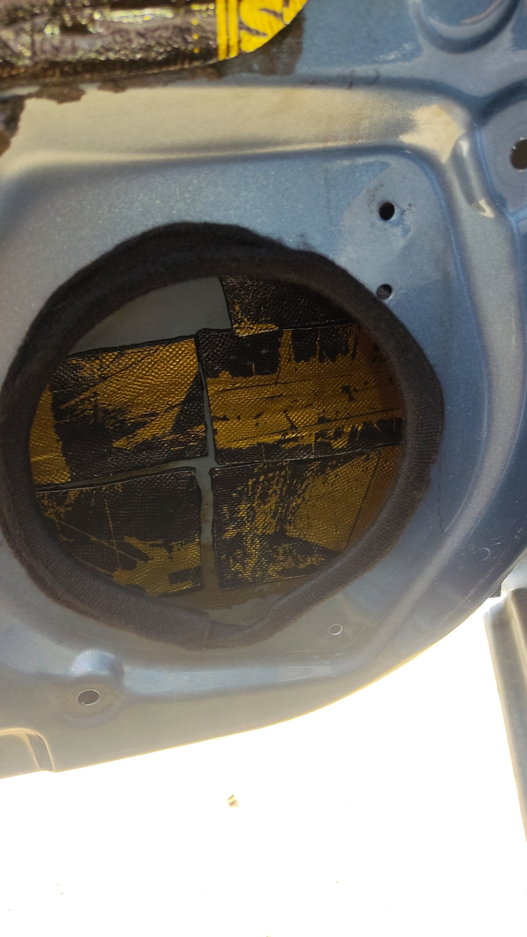

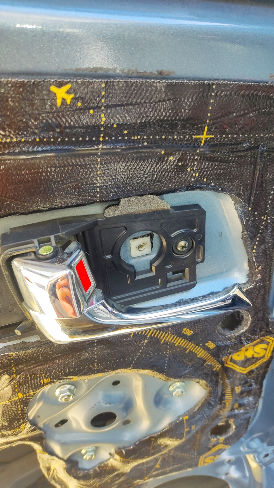

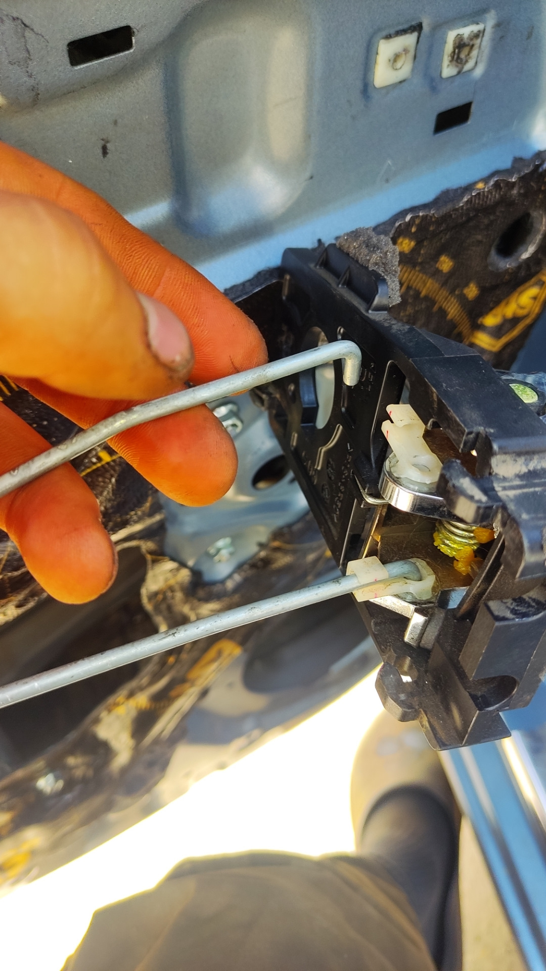

11. Обрабатываем этим же моделином отверстие колонки, место под бархоткой стекла (это по желанию), спицы замка отпирания двери и фиксаторы ручки двери
12. Можно скрытые полости обработать мовилью.
