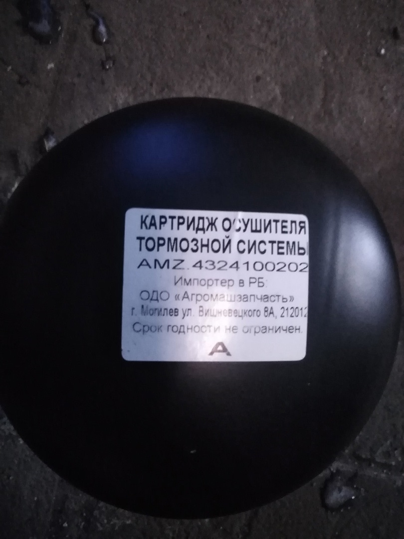

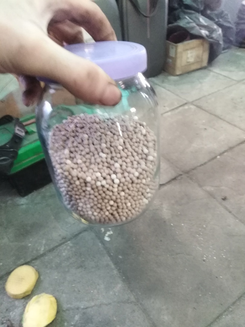

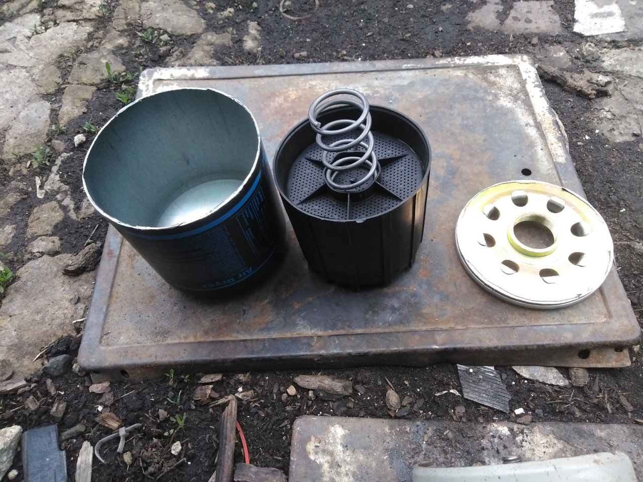

А вот осушитель обслужил.

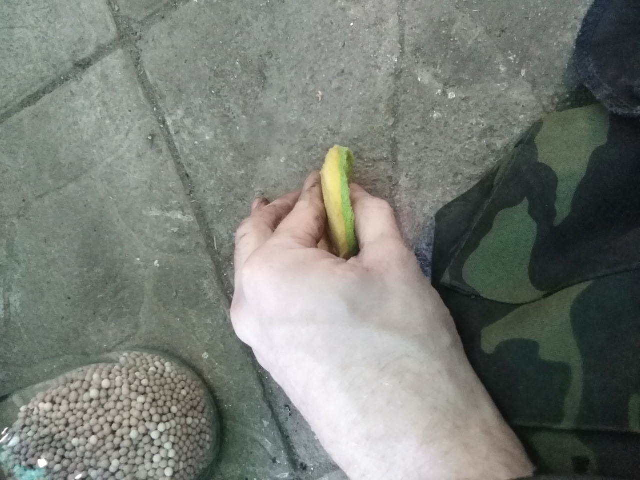

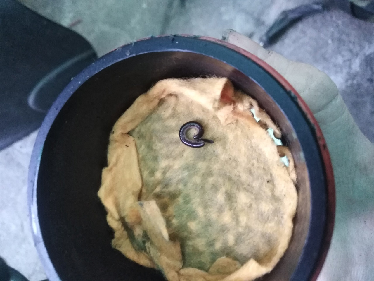

За время хранения, в осушители поселились гусеницы. Пришлось выселить.

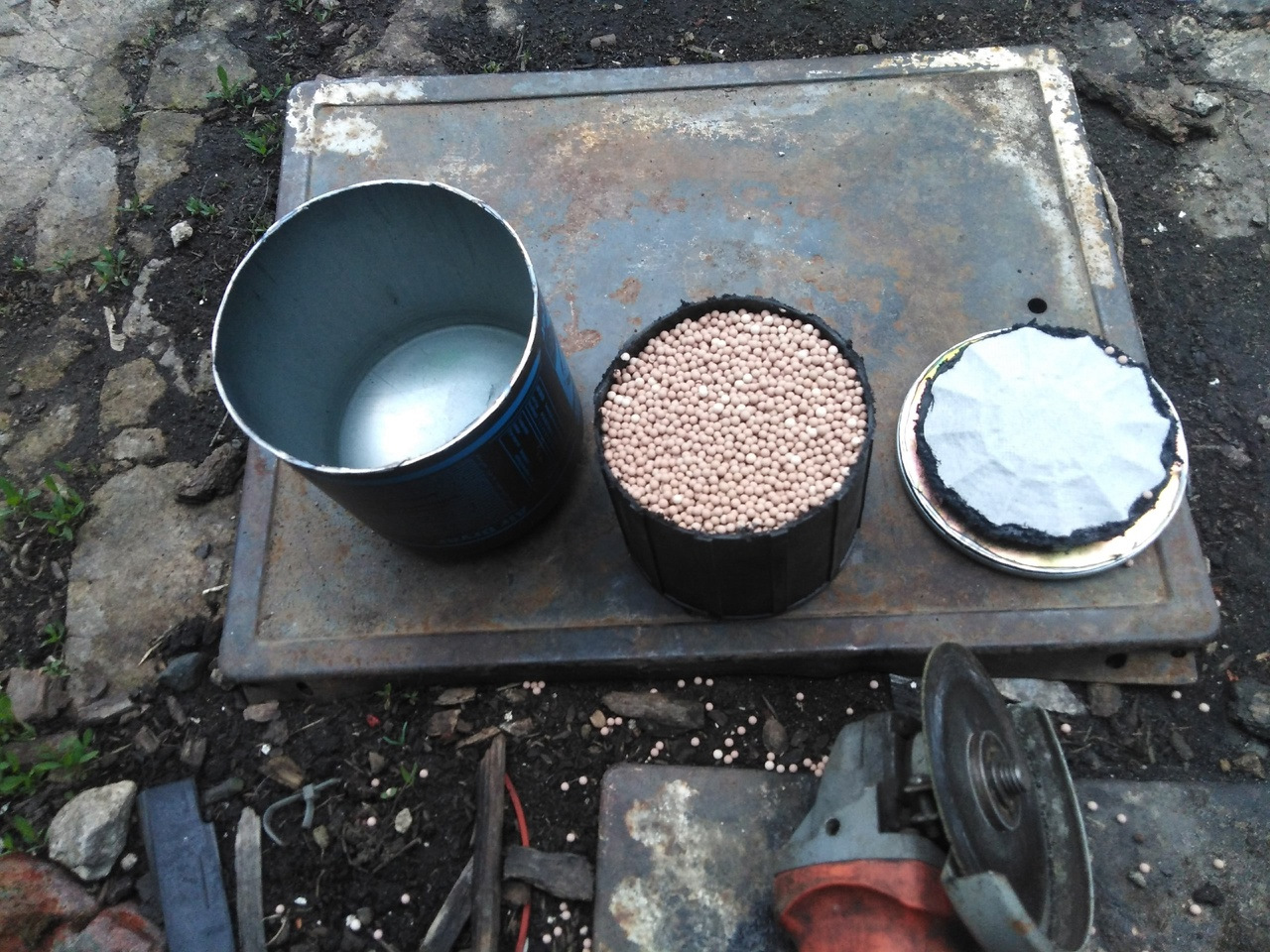

Также выкинул колхозные фильтры из кухонной губки )
Далее наполнитель
Фильтр кажется для КАМАЗа, в банке остаток, хватит еще на 10 ТО

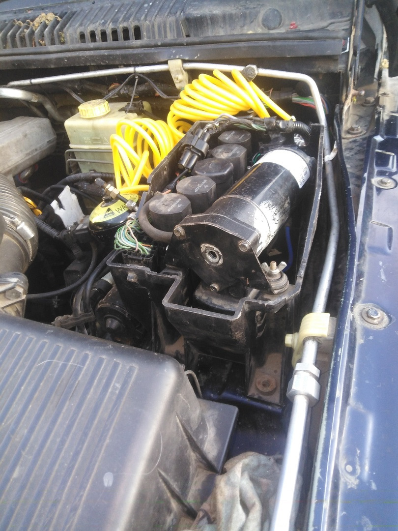

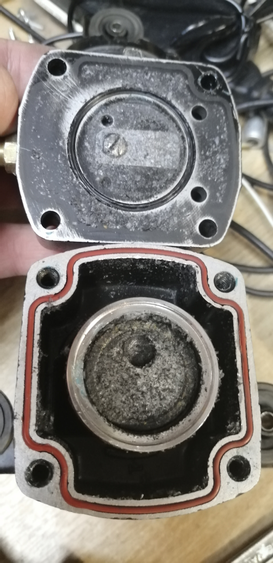

Далее поставил блок, в компрессоре кстати уже бронзовый цилиндр
Ииии… Все пока ок! За ночь не падает, не ругается. Буду наблюдать
Но есть вопросы, во первых компрессор выключается на несколько сек, с характерным пш (нет пока глушилки) и снова молотит, при этом повторюсь, утечек нет.
Может конечно он так и должен с перерывами качать до достижения заданного давления, но я не нашел инфы.
И второе, из положения высадки, до офроуд, поднимает за 3+ минуты, с одной стороны, списываюна то, что манжета и цилиндр пока работают почти сухими, собрал то пробно, смажу тефлоном посмотрю.
Но! не должен ли он из ресивер быстро менять положения?

в компрессоре манжету мазать и смазывать не нужно там сухо и чисто должно быть.

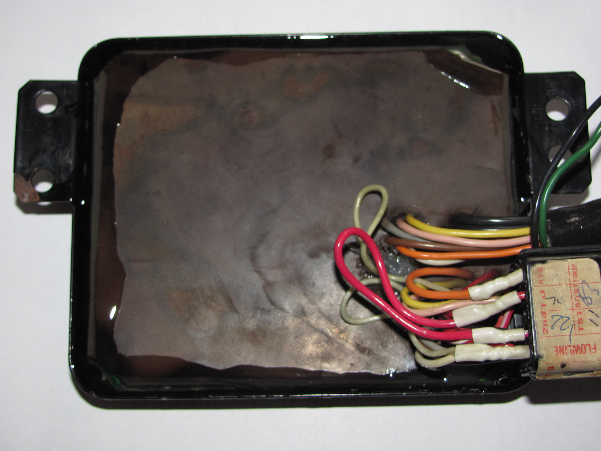

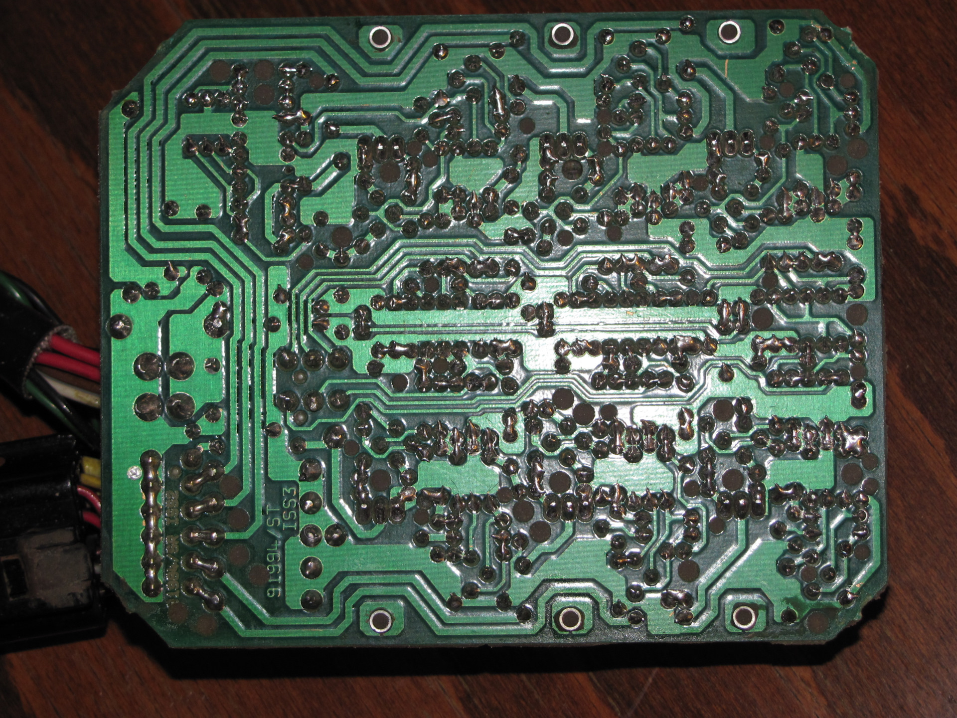

Со стороны проводов я компаунд не снимал, только аккуратно обрезал его по периметру, отступив от края корпуса 2-3 мм., разогрел блок и, подцепляя плану крючком, выдернул из корпуса.
Компаунд счистил, только со стороны пайки.

Нужно открыть дверь, чтобы отключилось автовыравнивание и дождаться, когда компрессор накачает давление в ресивер и отключится. Возможно компрессор изношен и не может создать нужного давления. Пока ждём остановки компрессора, затыкаем пальцем отверстие под глушитель и убеждаемся, что из него не выходит воздух, т.е. диафрагма исправна.
Когда двери закрыты и по каким то причинам подвеска постоянно пытается выровняться, то для подъёма подвески останавливаться компрессору не нужно, а вот для опускания он всегда останавливается. Т.к. давление в системе не успевает (или не может) подняться до срабатывания датчика давления, то компрессор постоянно включается и выключается.
Постоянное выравнивание может быть из-за изношенных датчиков высоты, не правильной калибровки и из-за нарушении пайки в драйвбоксе (чёрный блок прикрученный к блоку клапанов) . С пропаянным драйвбоксом подвеска ведёт себя гораздо адекватнее.
Держал в руках несколько драйвбоксов и не один не был исправен, по идее его в любом случае нужно разобрать и пропаять.
С полным ресивером подвеска должна менять свою высоту за несколько секунд.
Понял, спасибо за инфу, драйв бокс пропаяю !
