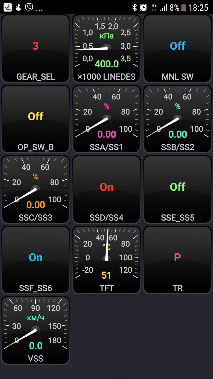

давление можно наблюдать через OBD ll?
Показатель давления не встречал, а температуру показывает программа ForScan платная версия.
здравствуйте. эта программа и давление показывает
Здравствуйте. Давление тоже есть, где оно его мериет точно не скажу, но при переключени режимов акпп, показатели меняються. Я как то через поиск в программе находил linedes вроде называеться.
