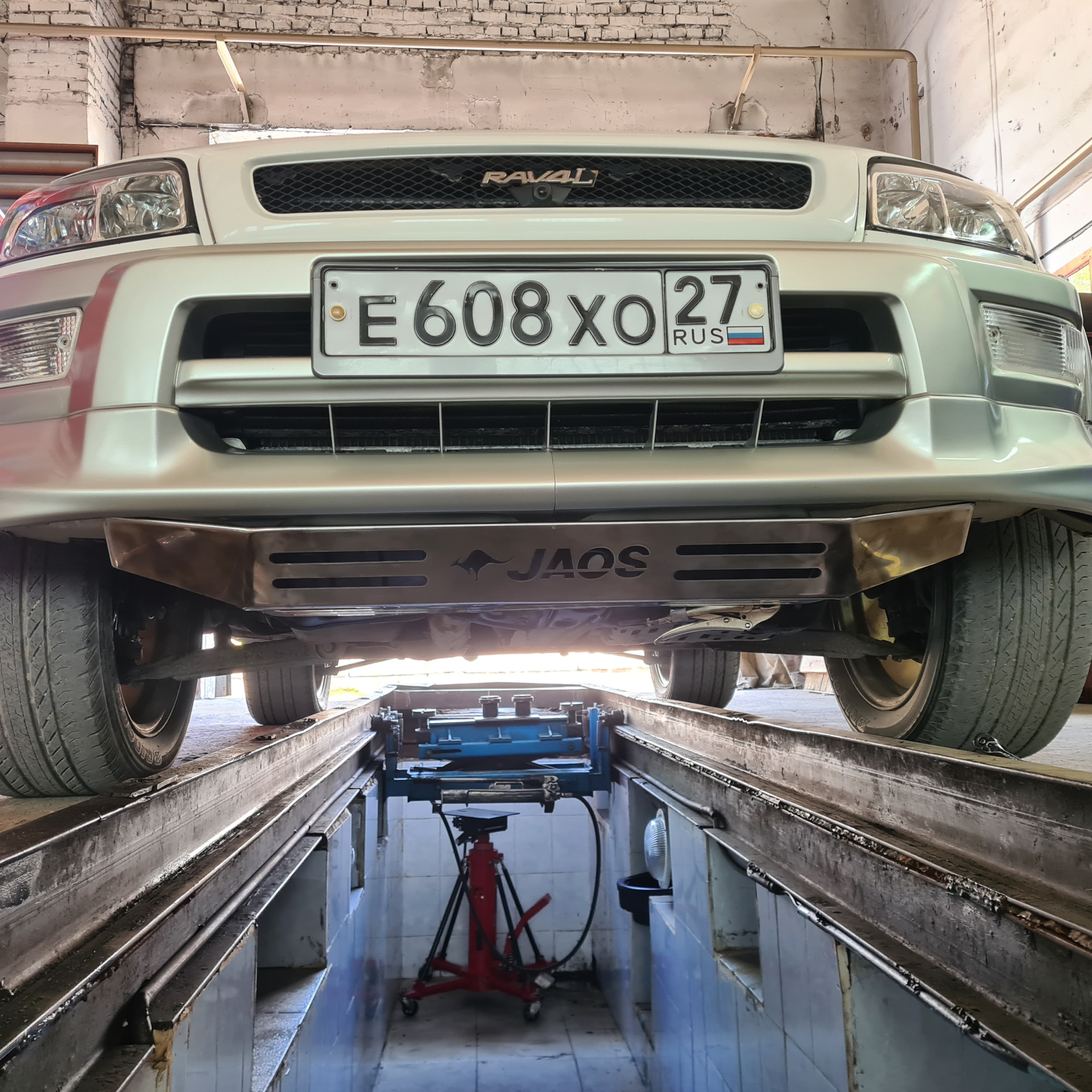

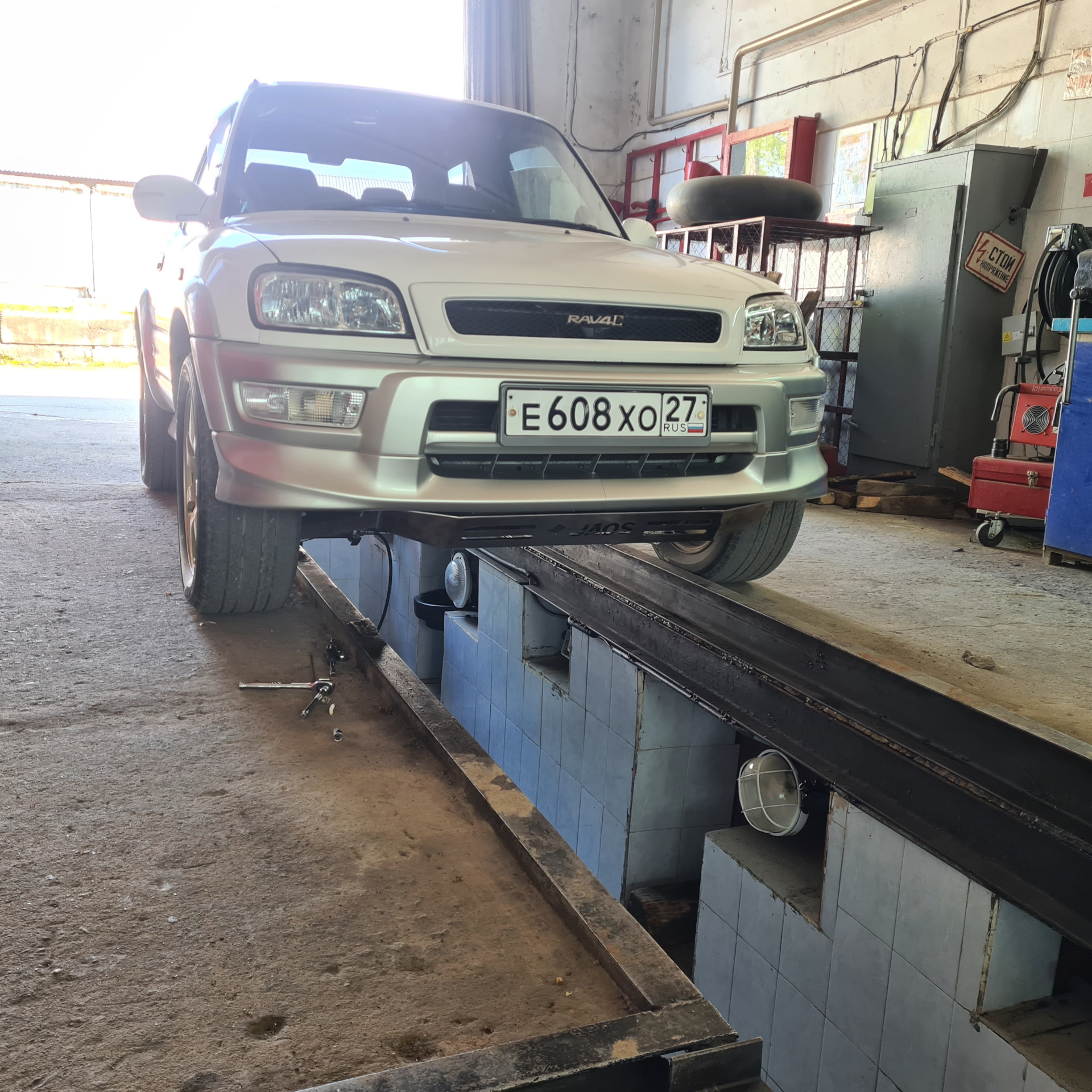

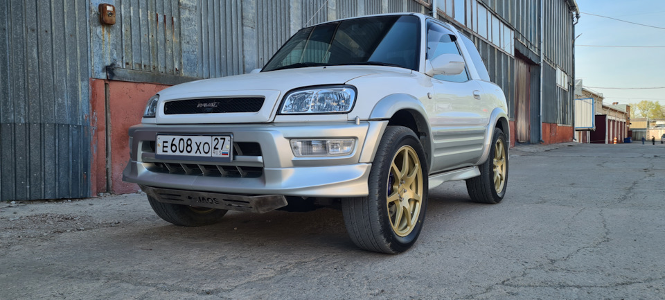

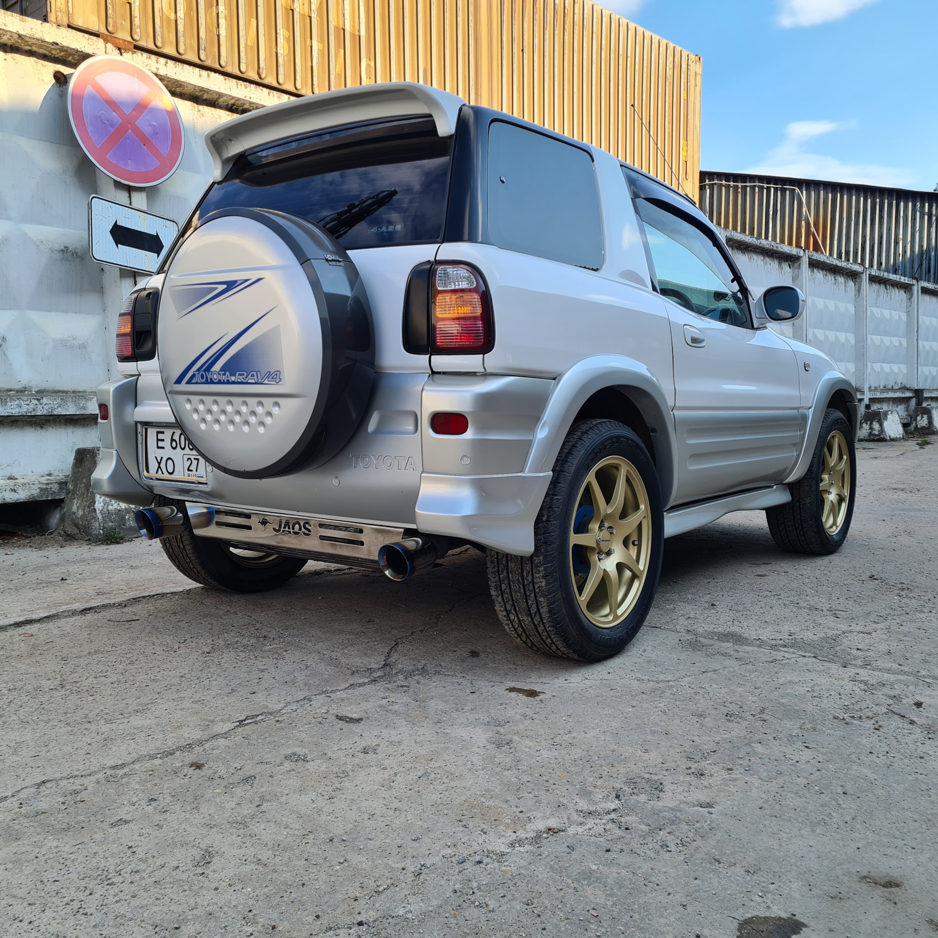

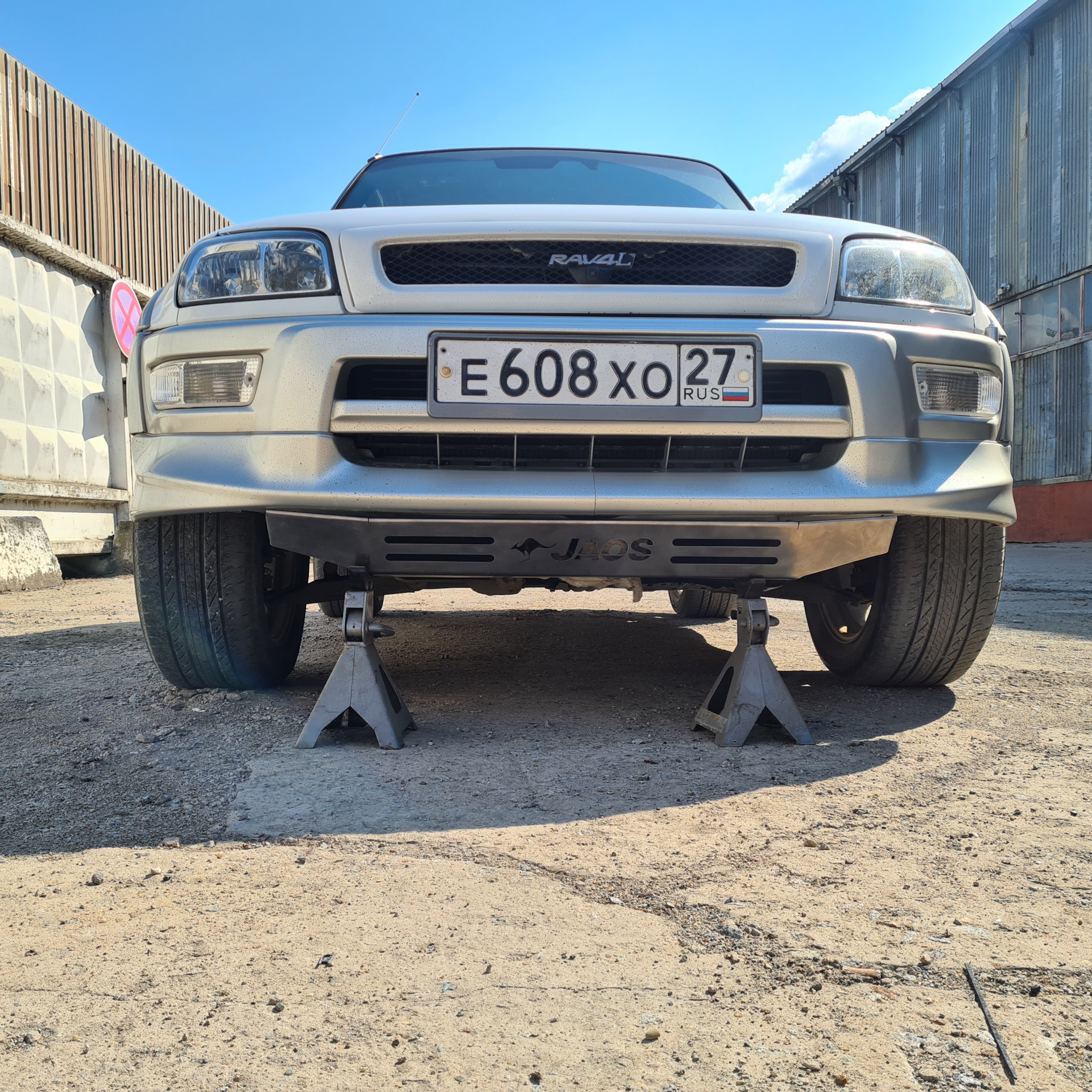

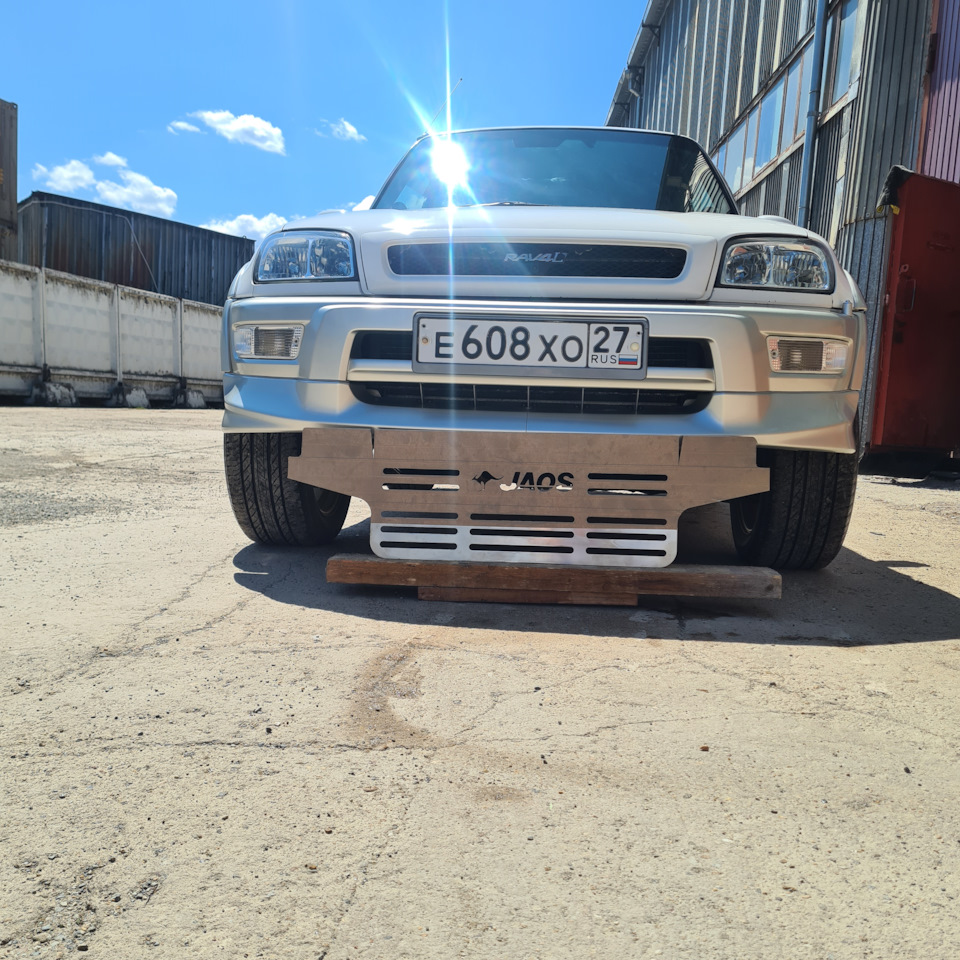

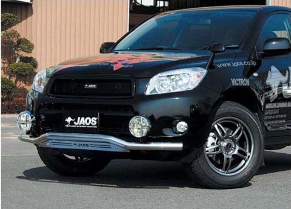

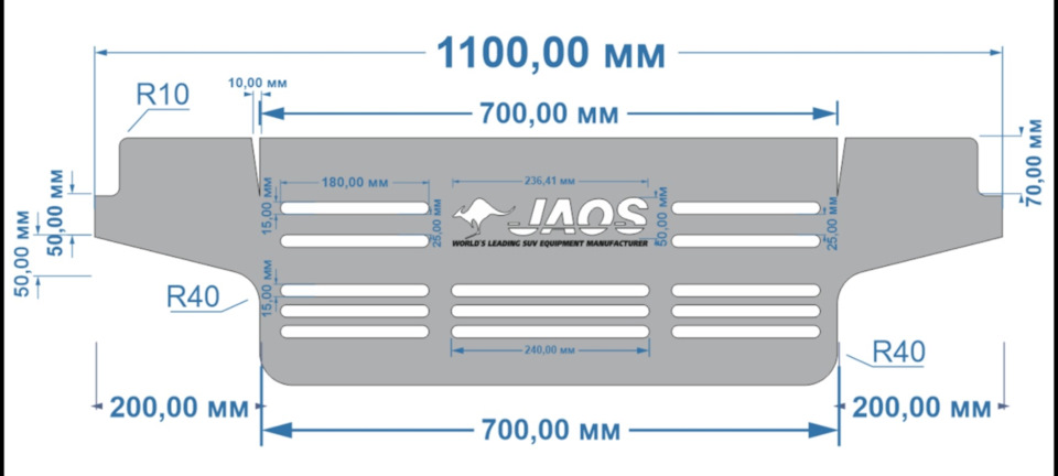

Всем снова здравствуйте, сидел смотрел внимательно я на свою машину и мысль пришла улучшить экстерьер автомобиля своего, опять же — сделать чтобы как у всех 😀😀😀

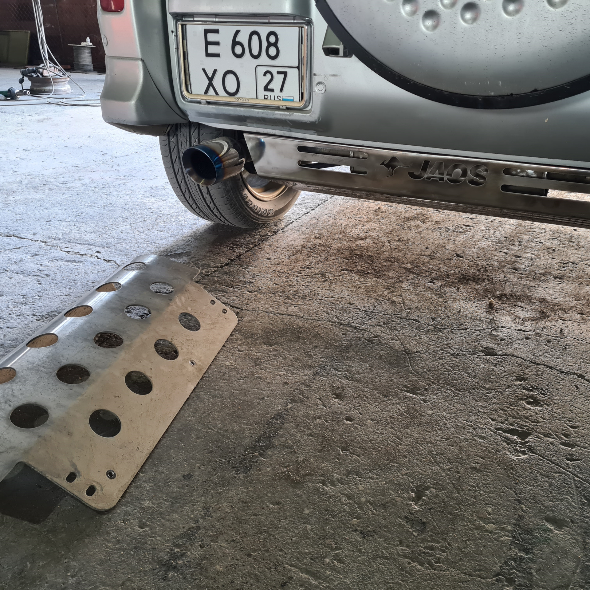

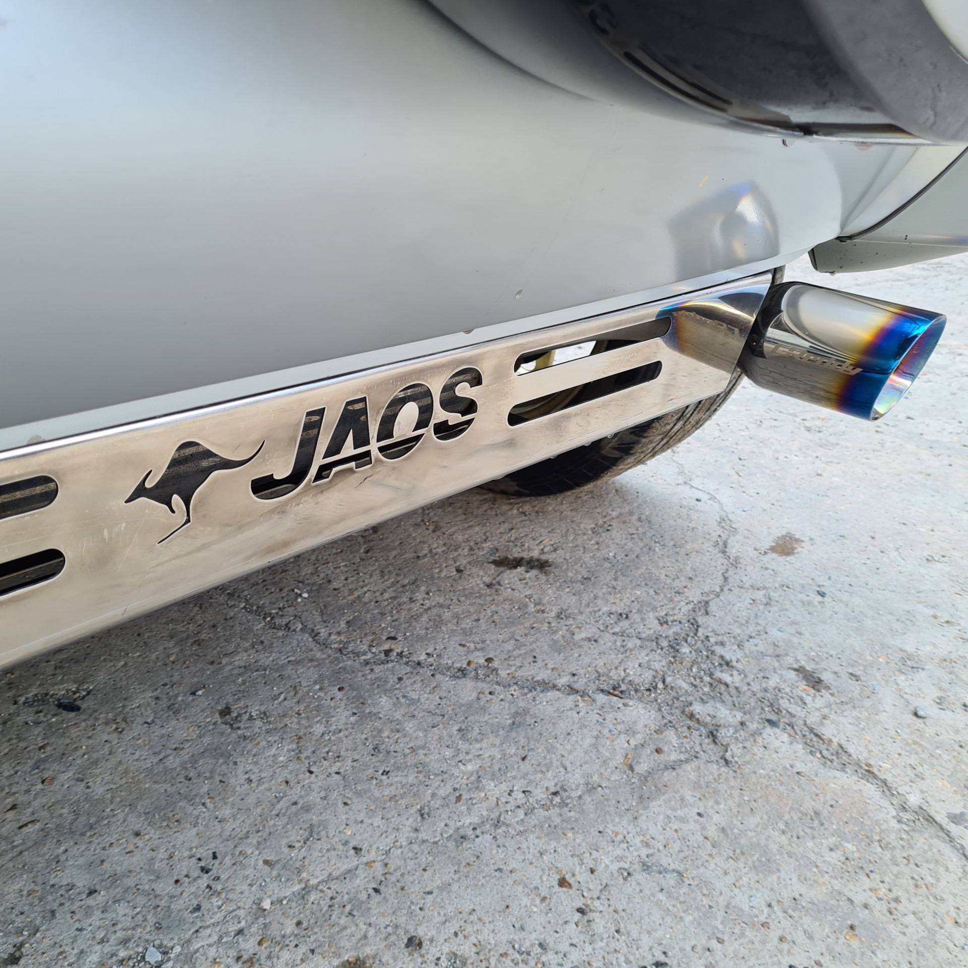

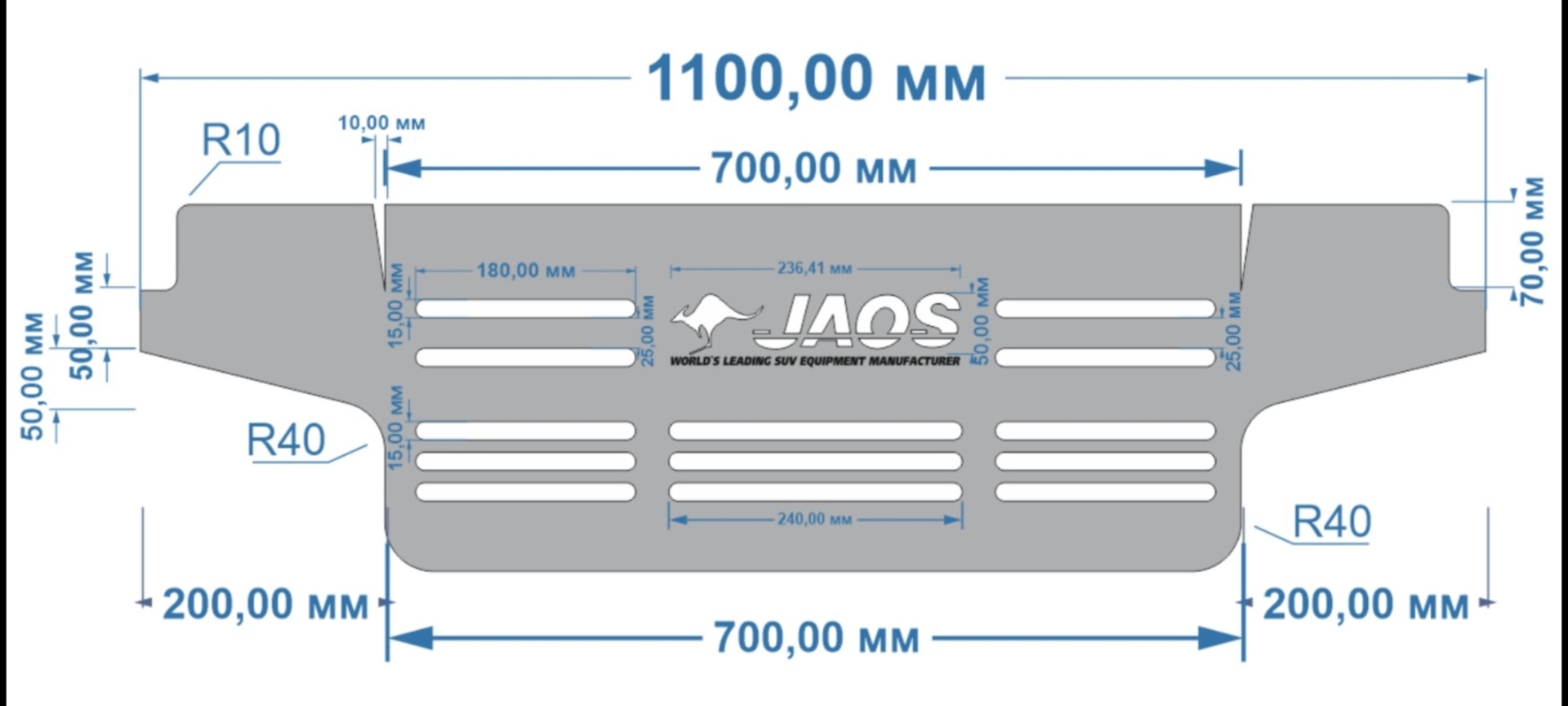

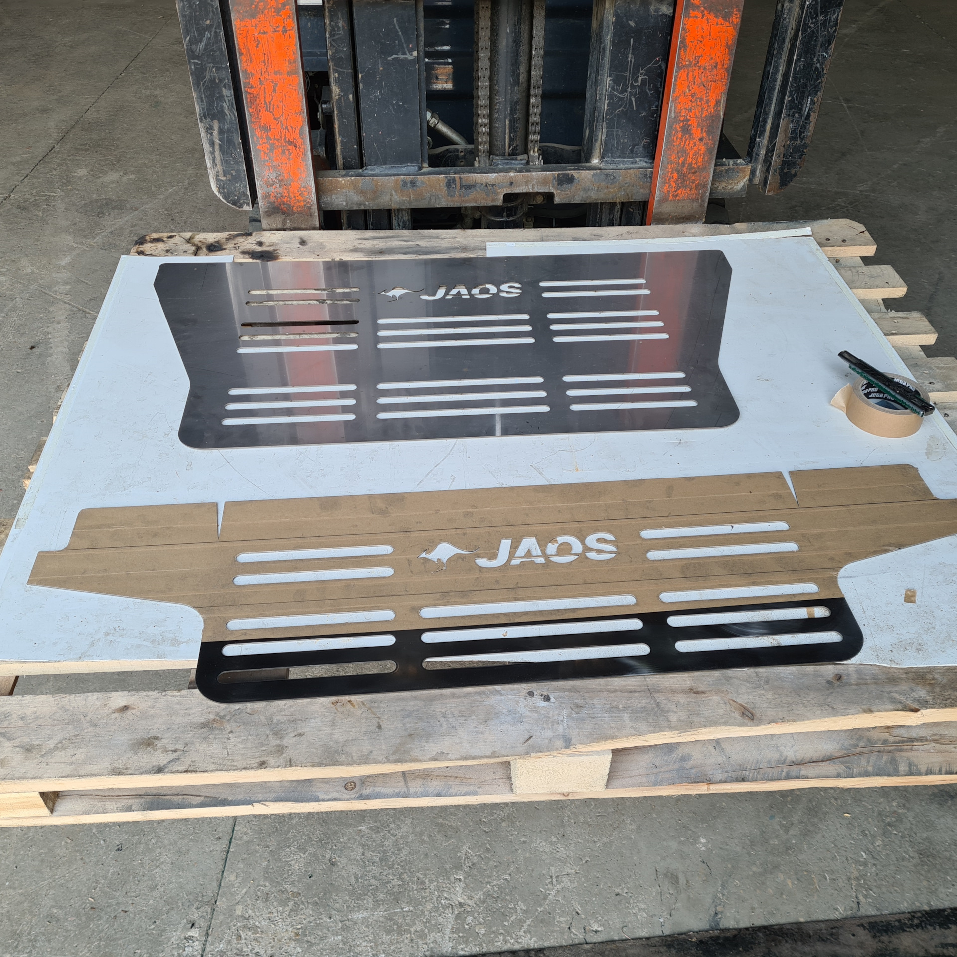

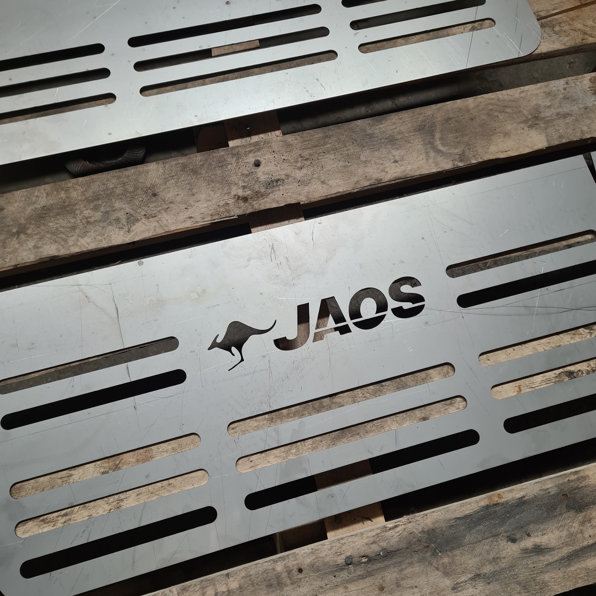

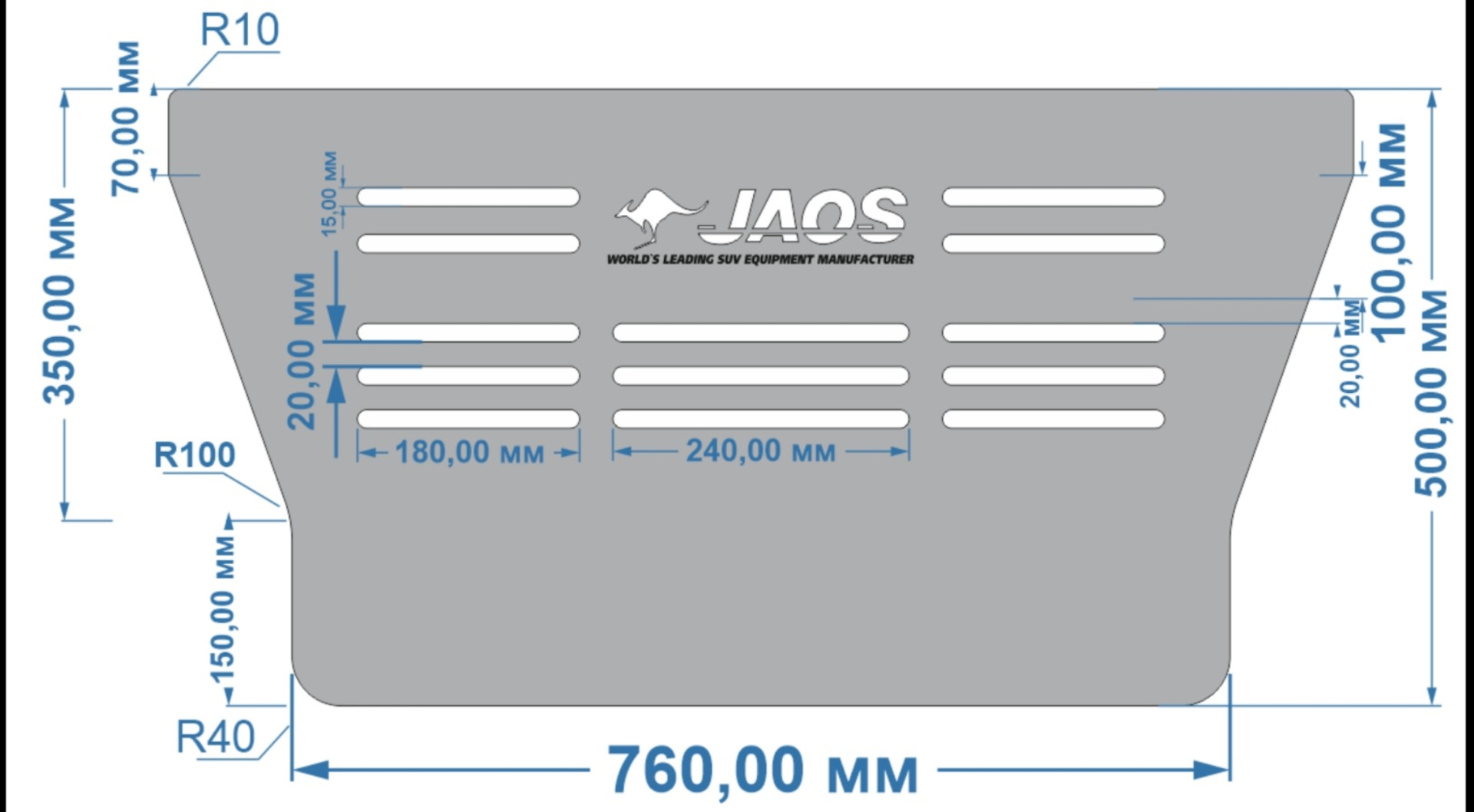

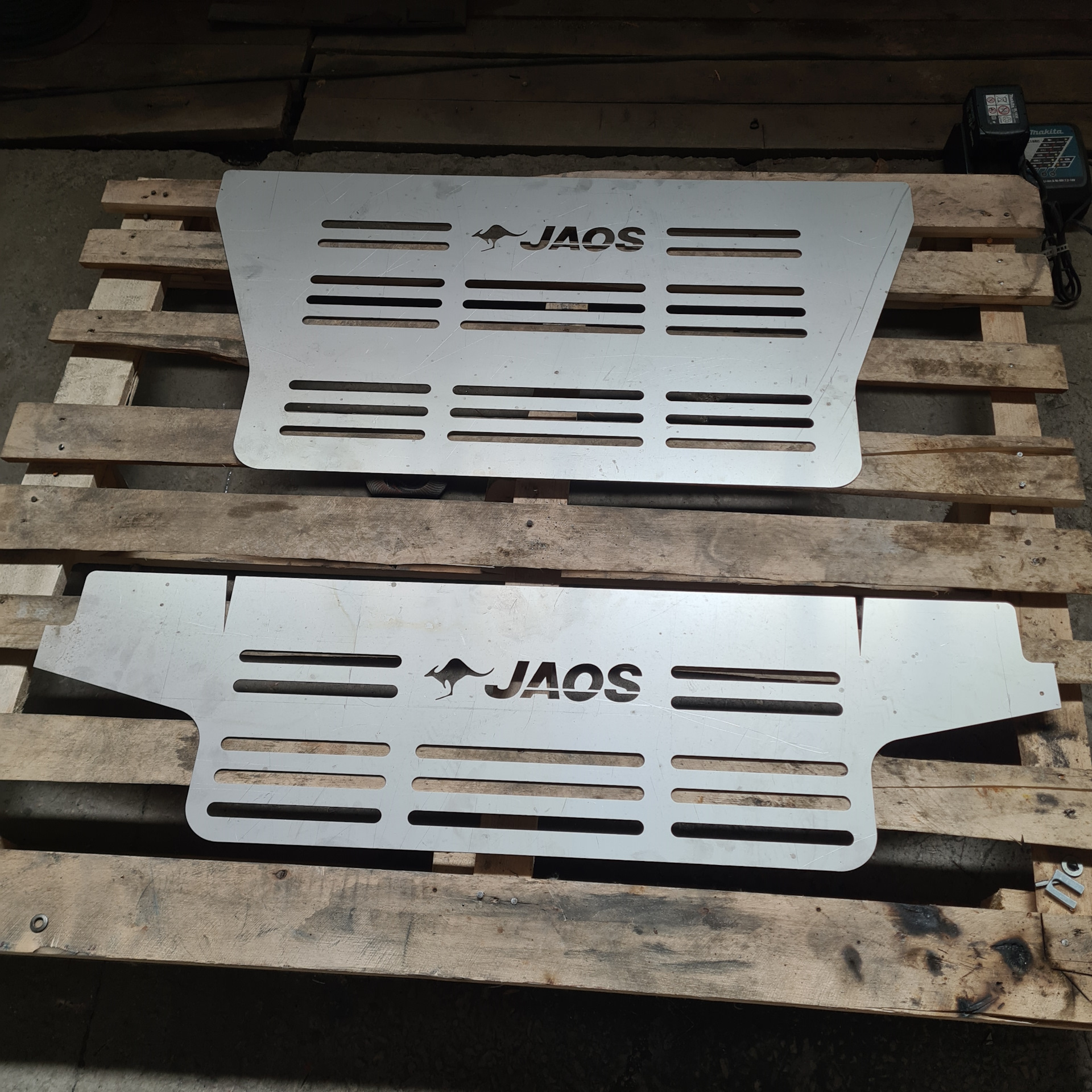

В общем находим подходящие куски из стали нержавеющей, лист 3 мм толщиной

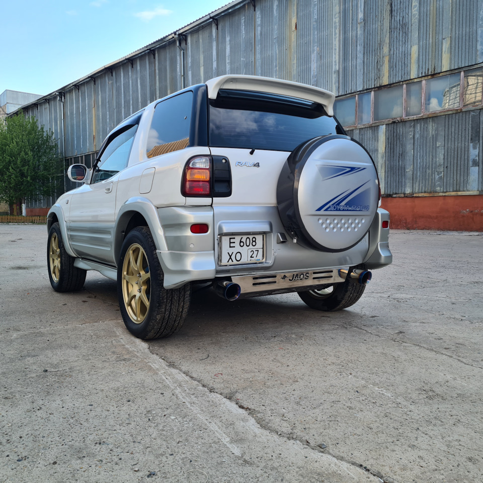

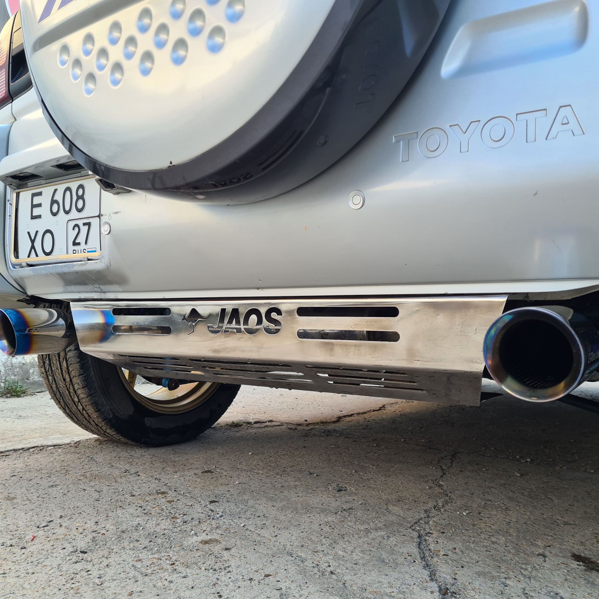

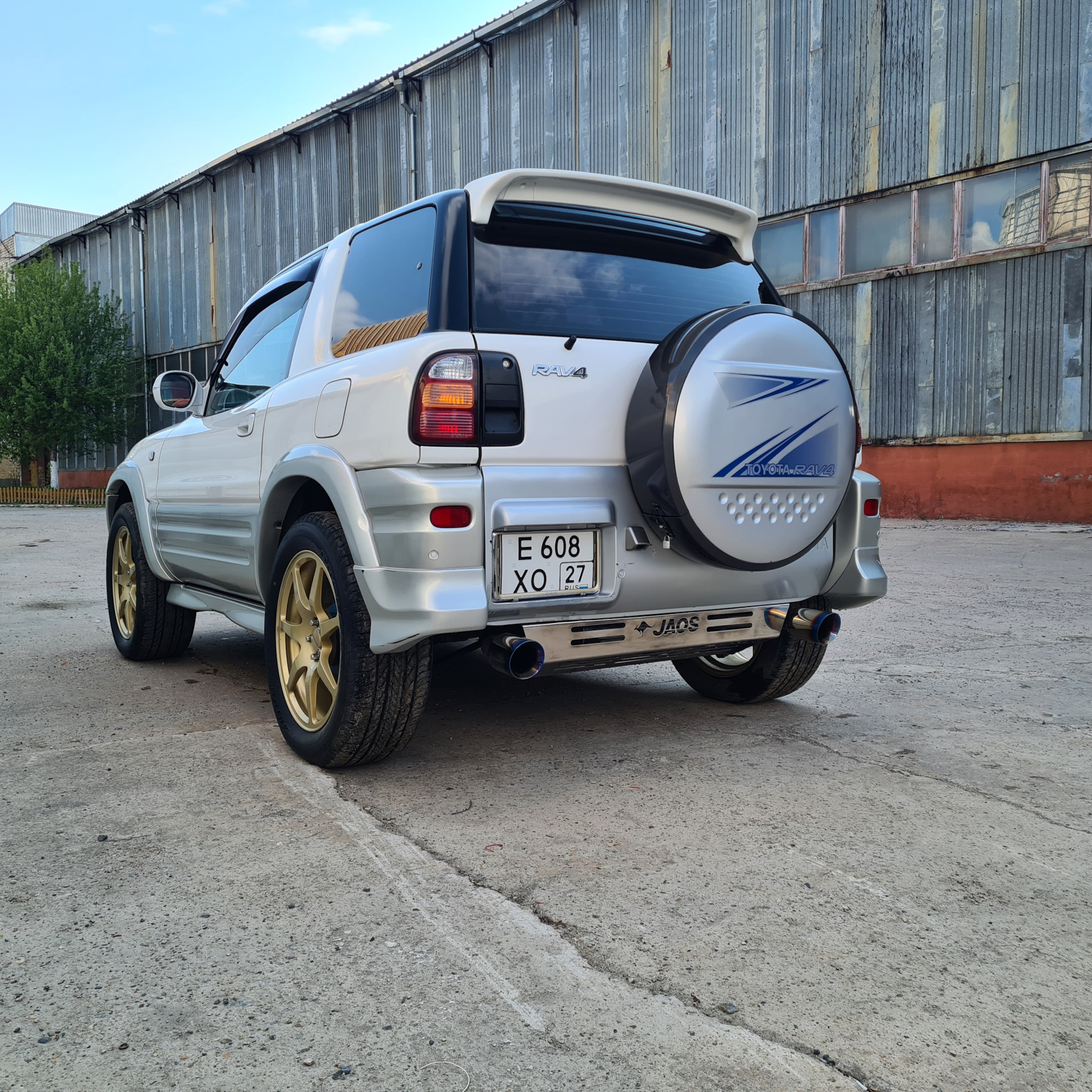

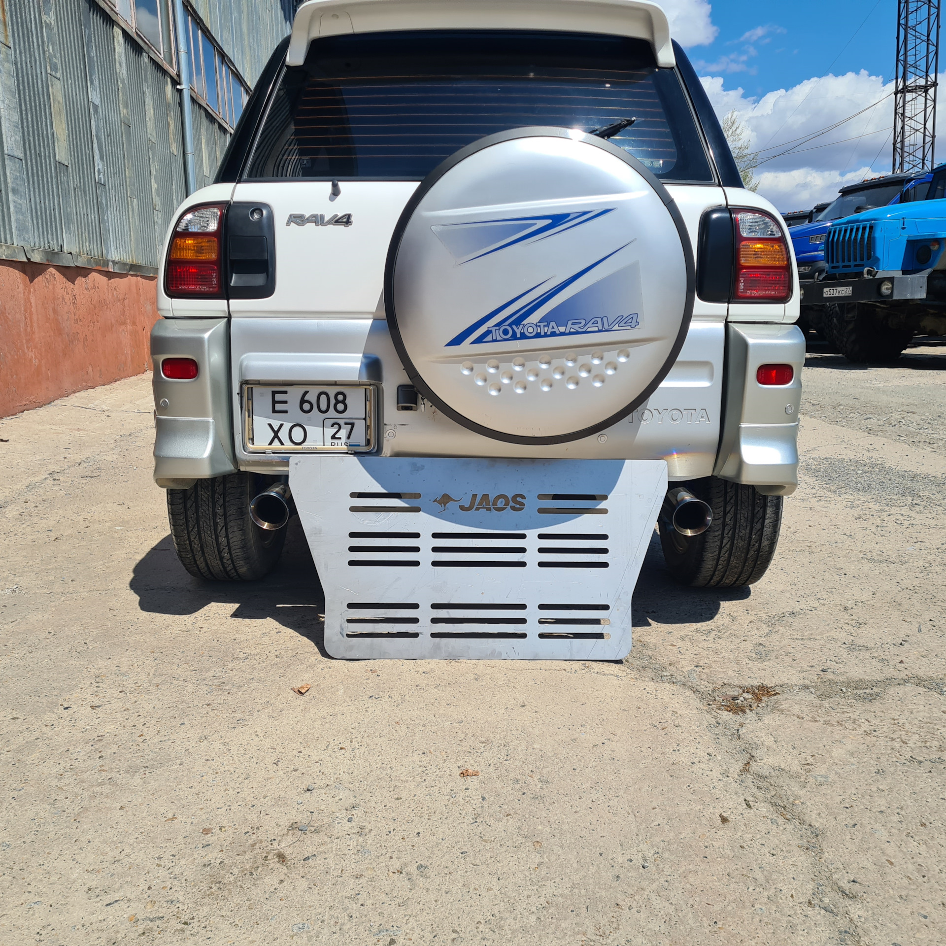

Старый фартук www.drive2.ru/l/590451763962712912/ мне разнравился. Мало того, что он ни как у всех был, он еще и по геометрии не закрывал углов глушителя, что меня категорически расстраивало. По этому новый был изготовлен с учетом устранения недостатков (так сказать в ракурсе — доделок недоделок) и установлен на старые крепления, весь процесс в теме по ссылке выше.

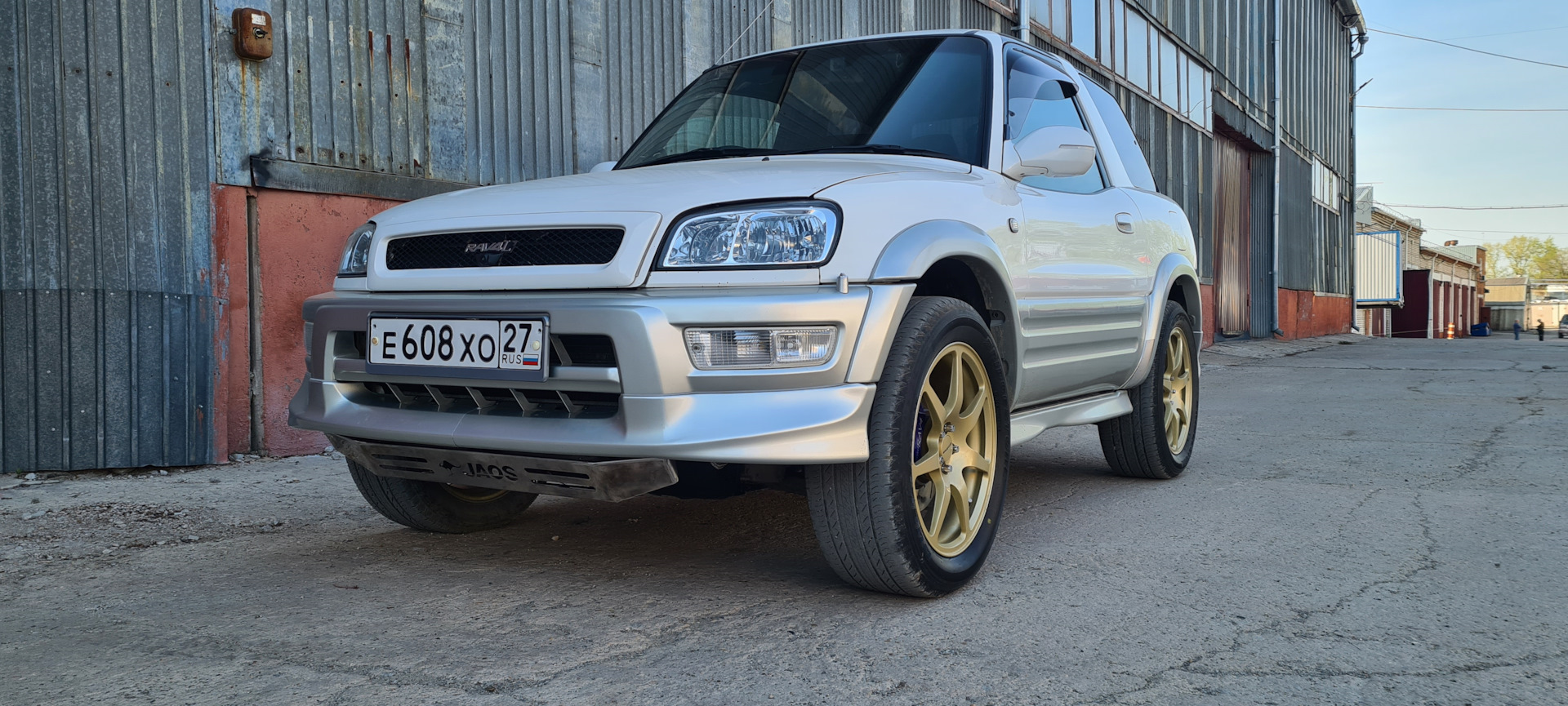

На этом все🙂, мне нравиться теперь. надюсь вам всем тоже.

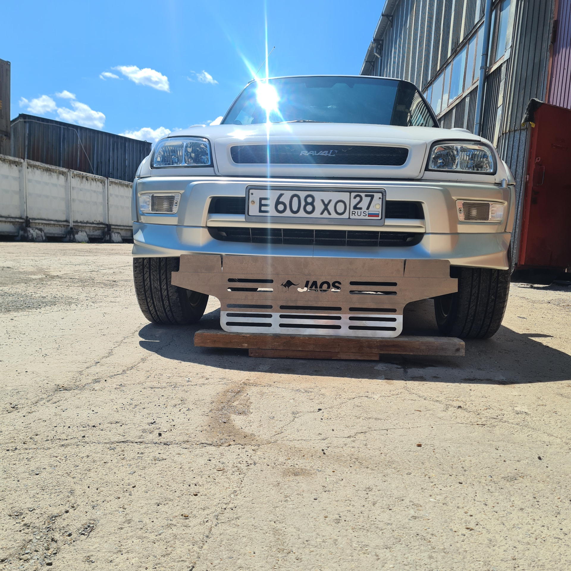

Доброго время попытаю удачу написав вам может вдруг вы изготовите такую же для мне только переднюю только нужно
Здравствуйте. Думаю, что я не смогу в настоящий момент это сделать. Получиться очень дорого.

Отличная инструкция 👍, со всеми размерами 👌
