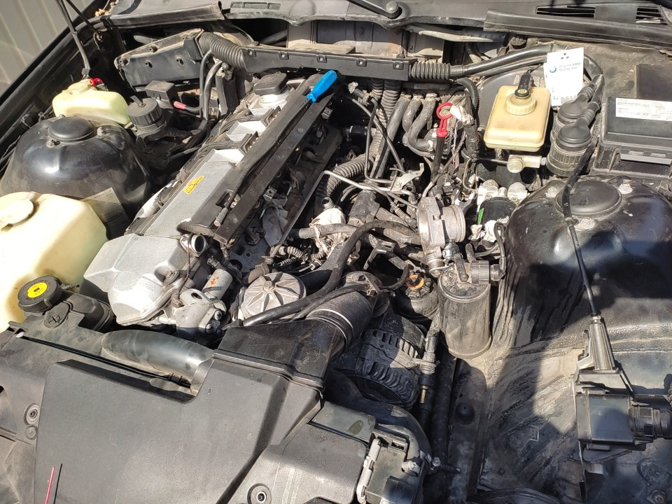

Собственно появилась проблема — на горячую автомобиль перестал заводиться, т.е. просто не крутил стартер, ничего не происходило вообще. Один раз остался на заправке, второй раз на мойке, третий раз возле парка, в итоге понял что проблема системная, нужно было решать. Индикаторы загорались, и тишина. Это происходило именно после прогрева подкапотного пространства и собственно стартера. На холодную, утром — автомобиль запускается образцово, как говорят "с пол пинка".
Собственно идей не так и много:

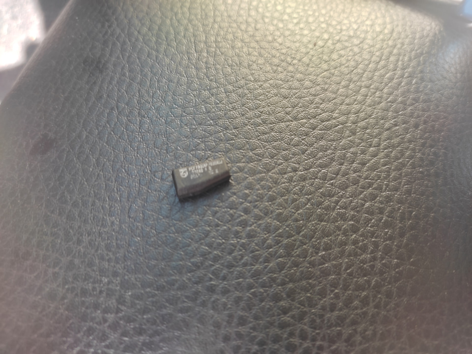

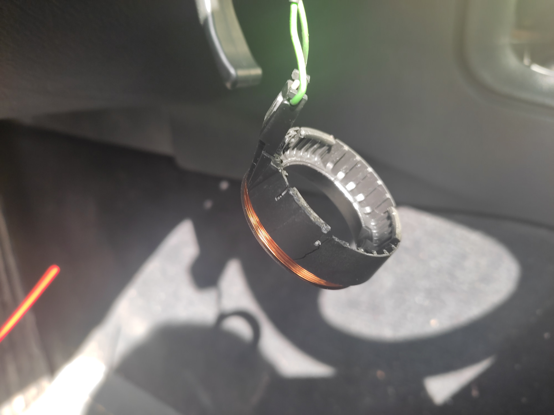

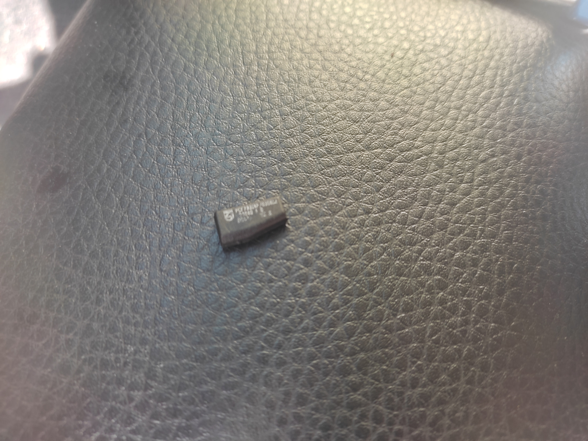

1) Проверить контакты ЕВС, кольца, чип.
Проверил, всё работает, звонится.

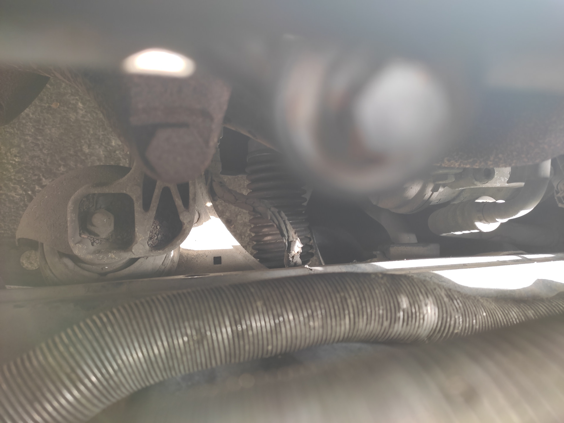

2) Сам стартер — пришлось снимать, ранее я его реставрировал, тема соответствующая есть, это было 5 лет назад. Снимать та еще радость но за несколько часов неспеша снял. Отвёз на ремонт \ диагностику — он в отличном состоянии.

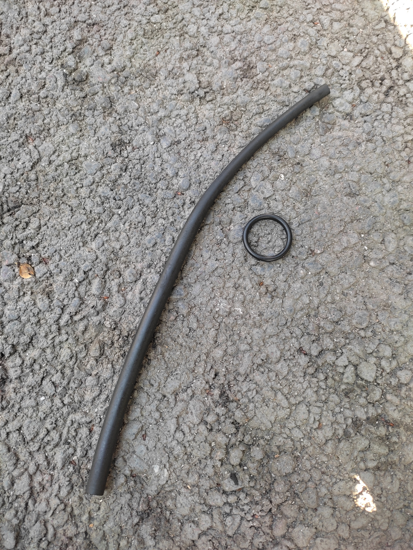

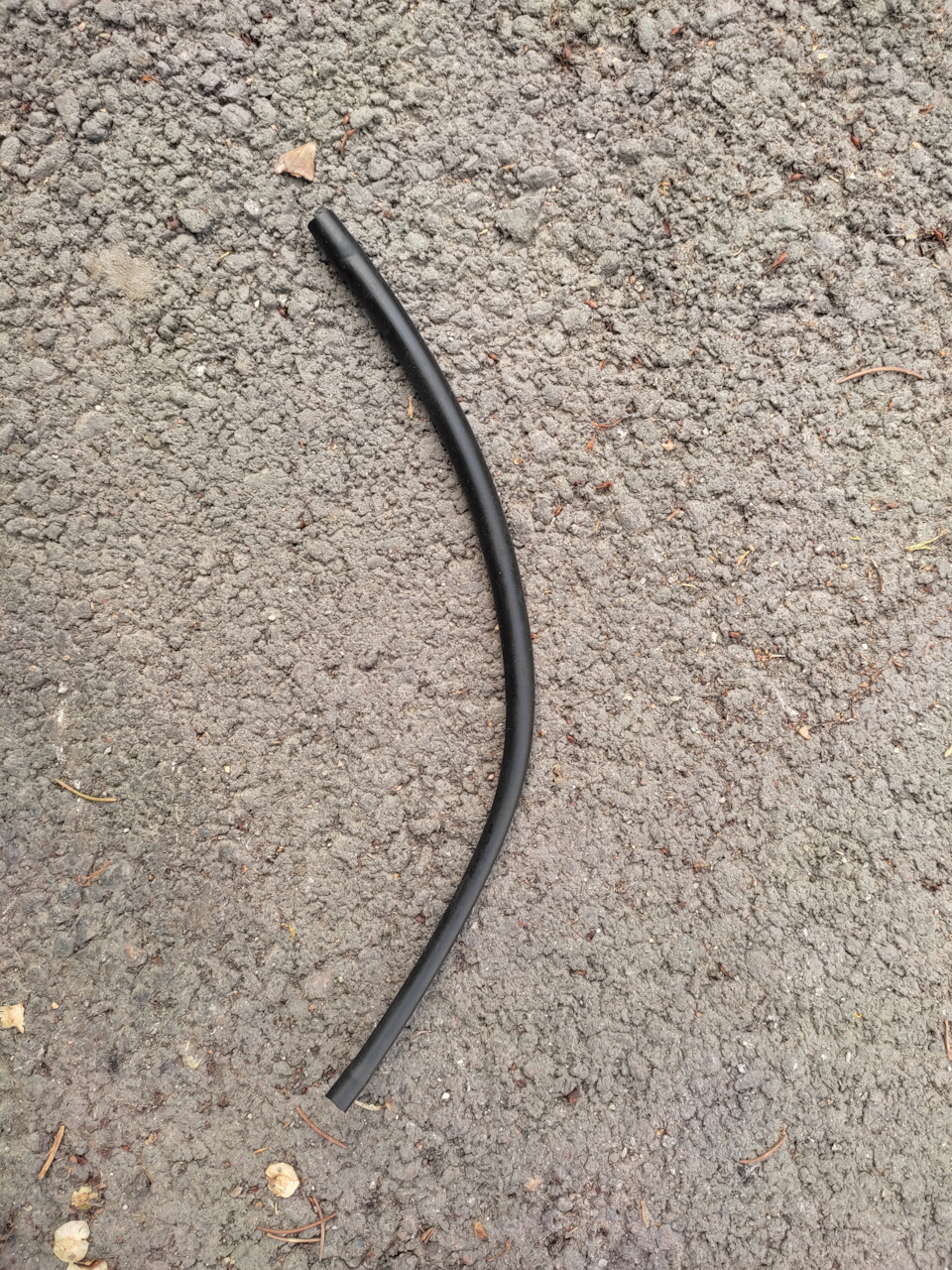

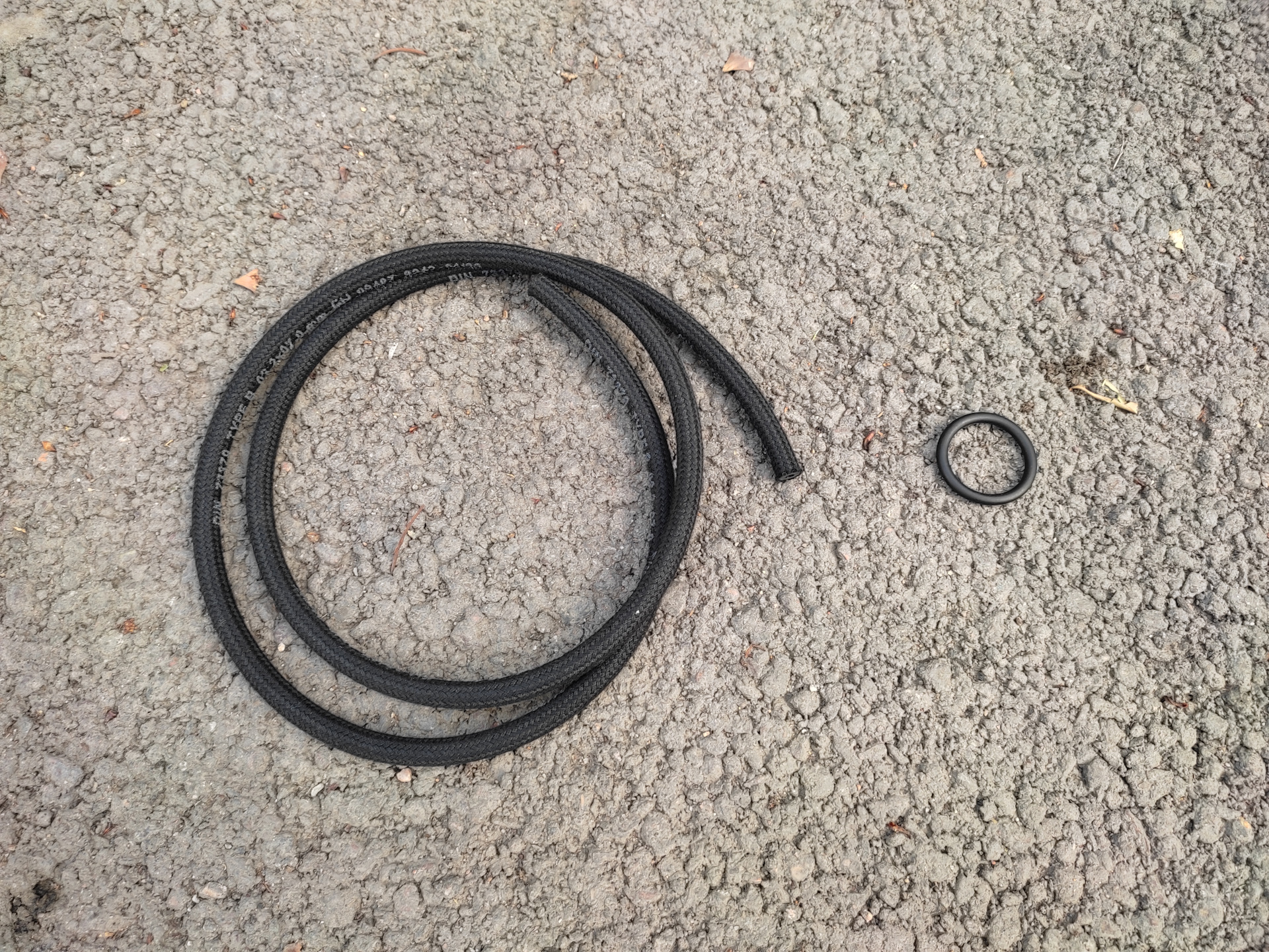

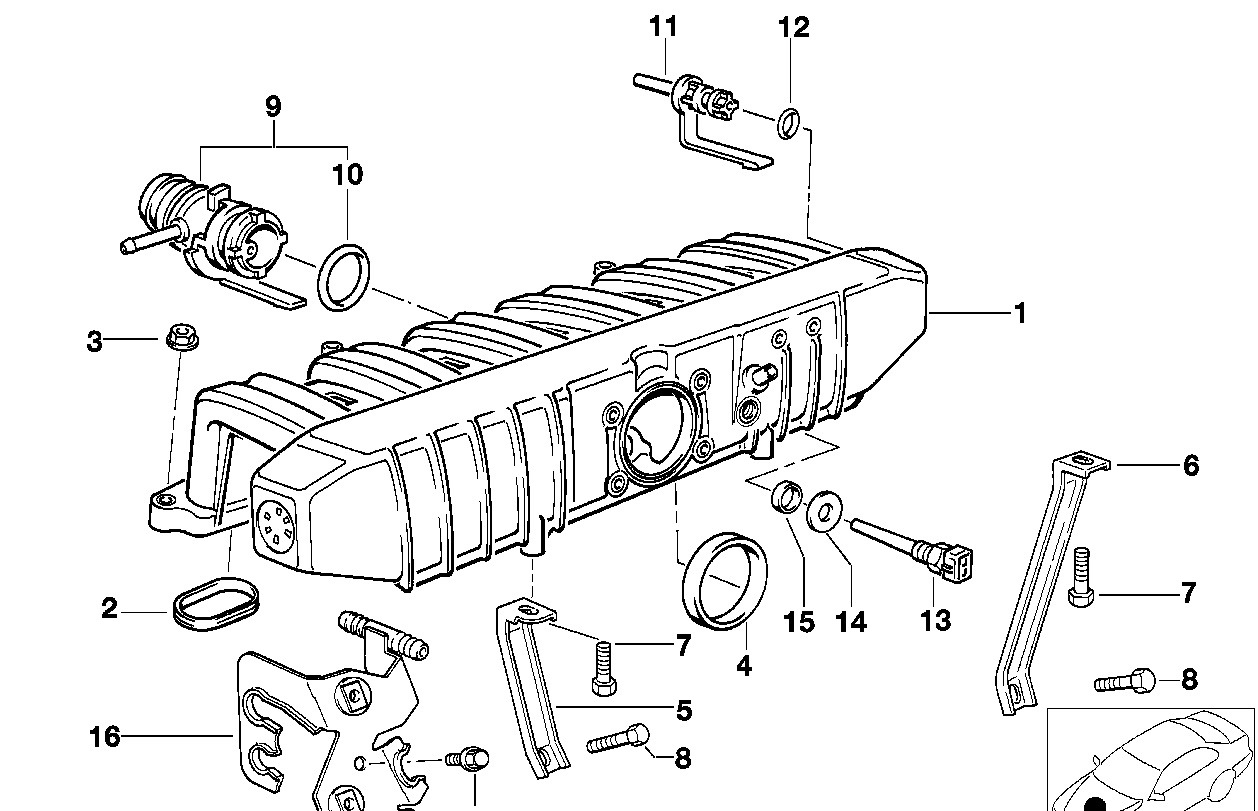

3) Далее в ход пошли правила электрика, не бывает чудес, бывают плохие контакты — собственно контакты на стартере зачистил, закрутил обратно, поставил стартер, попутно нашёл две проблемы — шланг сброса давления из рампы ( идёт с регулятора во впускной коллектор), я ранее его заменил, но забыл о том, что там жеж бензин, а я поставил обычный, от омывателя лобового стекла. В общем результат на фото, как это всё еще не загорелось — вопрос. Поставил качественный бензостойкий.

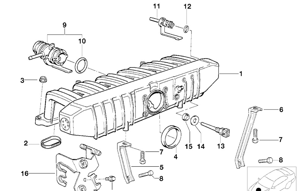

Второе — обратил внимание что на соединителе номер 9 отломан фиксатор, возможно в прошлый раз я его сломал и забыл, в итоге — заказал оригинал, приедет, буду устанавливать — в идеале без снятия впускного коллектора попробую.

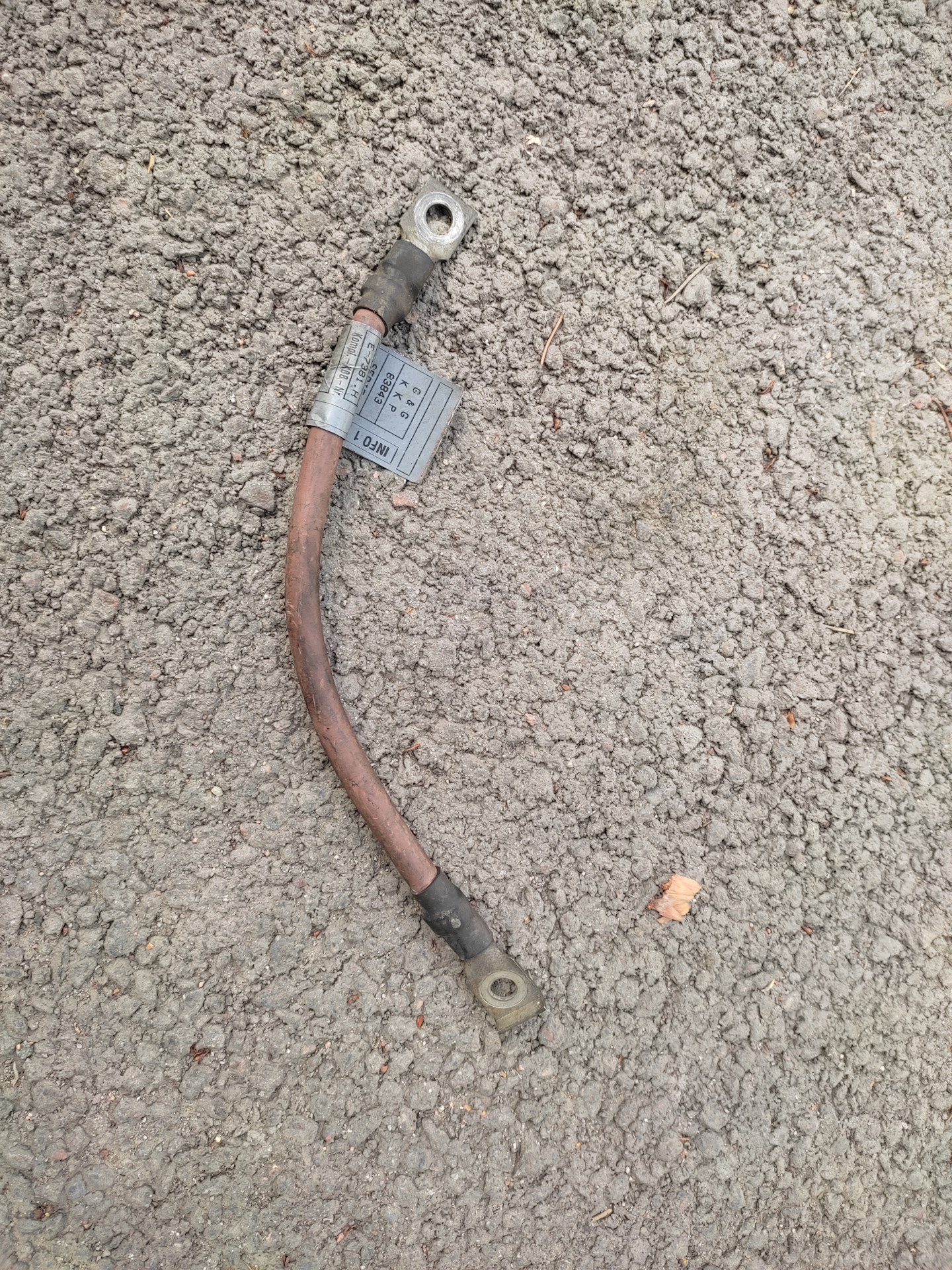

4) Обратил внимание что провод на массу кузов\двигатель сильно пострадал, не исключаю что проблема может быть и в этом. Приобрёл, заменю на следующем ТО.
5) После сборки авто отлично запустился но времени проверять "на горячую" не было, буду наблюдать.

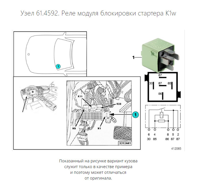

Нужно ставить разгрузочное реле на стартер, контактная группа уже старая, такая же проблема была поставил и забыл
да, я читал про подобное, нужно будет поизучать, но от штатной схемы не очень бы хотелось отклоняться
Так в схеме есть реле стартера. Если не путаю.
Оно есть, но может люди еще что то добавляют.
Может это реле только на управление втягивающим а силовая часть без реле. Хотя втягивающее в своем образе и есть реле

Стартер на яме снимается за 15 минут. Нужно всего-то вывесить колесо и открутить серьгу рычага. И не нужно этой суеты с разбором впуска
Всё хорошо, если есть яма при этом, а если нет то только так

проверь, как вариант. Была такая ж проблема на горячую. Да раза стартер снимал. В итоге виновато было реле. к нему подходит провод от контактно группы далее на стартер, думаю по цветам поймеш)
да, как раз сейчас понаблюдаю, если будет повторяться проблема, гляну реле, хотя я сколько себя помню, подгоревших контактов на реле, таких, чтобы вот так проявлялось не видел никогда, но это тоже вариант, гляну
В следующий раз не будет работать стартер попробуй перемкни реле стартера ( на блоке предохранителей сбоку ) если стартер провернется значит проблема не в стартере, хотя на 80 процентов уверен что виновен стартер

Шланг сброса избыточного давления? Это шланг на вакуум регулятора давления топлива, через него происходит разряжение в рдт, бензина в нем нет)
ну мы суть поняли, возможно не правильно выразился, в каталоге он и идёт как вакуумный шланг, верно. бензина в нём может и нет, но резиновый шланг от него ( от бензина) раздуло сильно.
Мы то поняли, что ты не знаешь как этот узел работает. Ознакомтся что и как работает и исправь текст, не вводи новичков в заблуждение.
