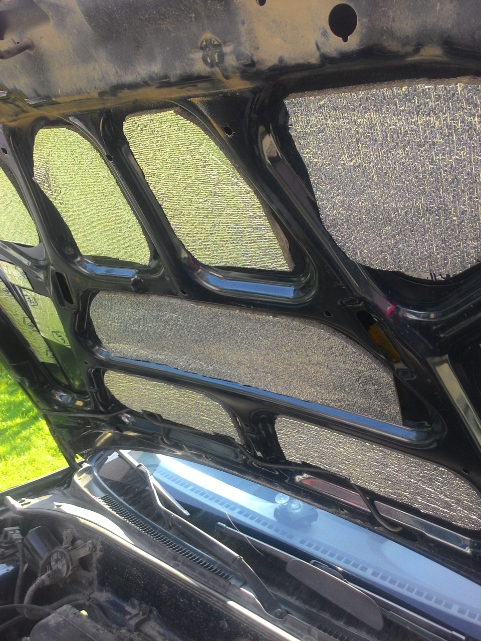

Капот оклеен в 1 слой вибры ( хватило 1го листа )

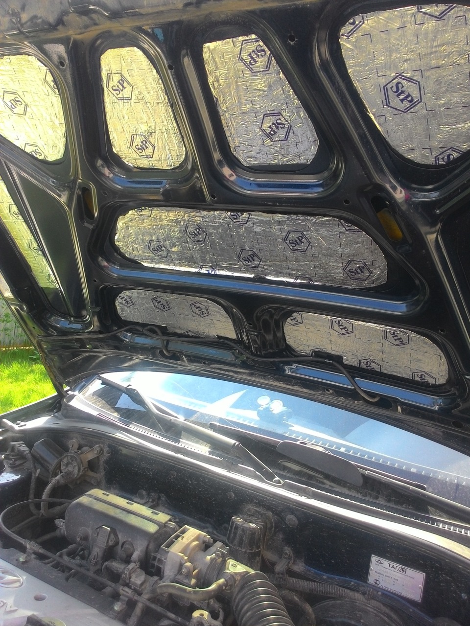

Поверх вибры был наклеен 1 слой шумки ( использовал акцент)
Заводская обшивка села без проблем, если соберетесь делать шви капота купите клипс, при снятии сломал несколько штук.
Партнамбер клипс 8112637000A
В итоге капот стал закрываться и открываться с глухим звуком, в салоне и на улице стало меньше слышно звук двигателя )

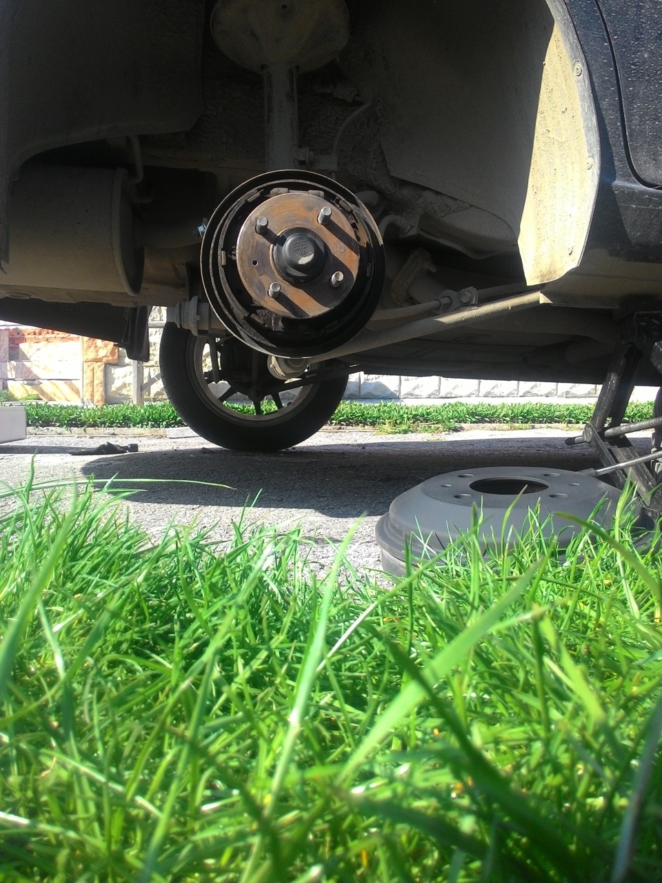

Так же развел задние колодки, подкрасил барабаны и отрегулировал ручник, теперь намертво держит на 3х щелчках )
Процесс описывать не буду, он всем известен.
