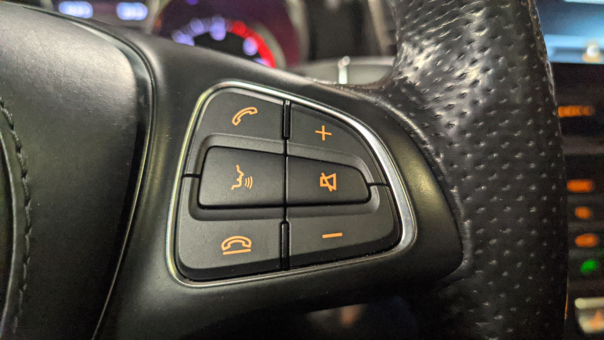

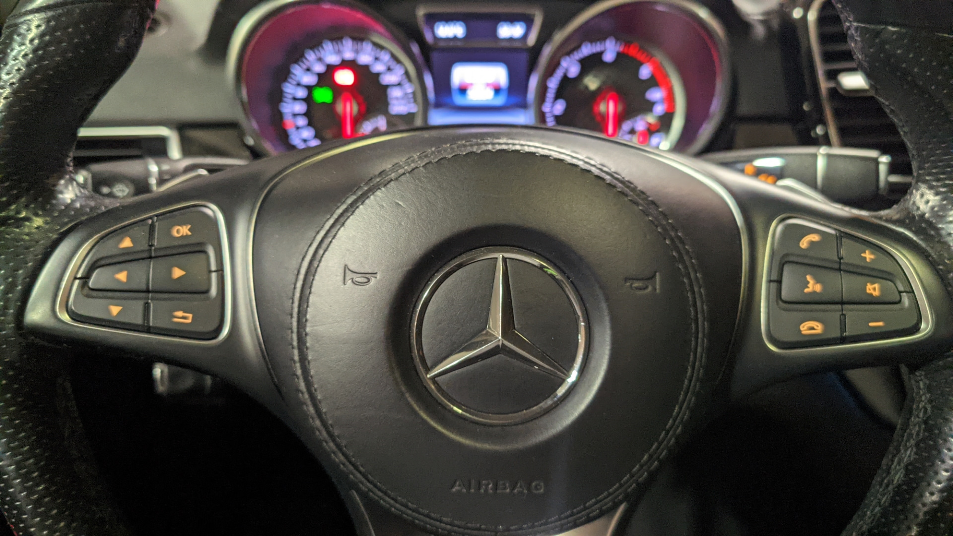

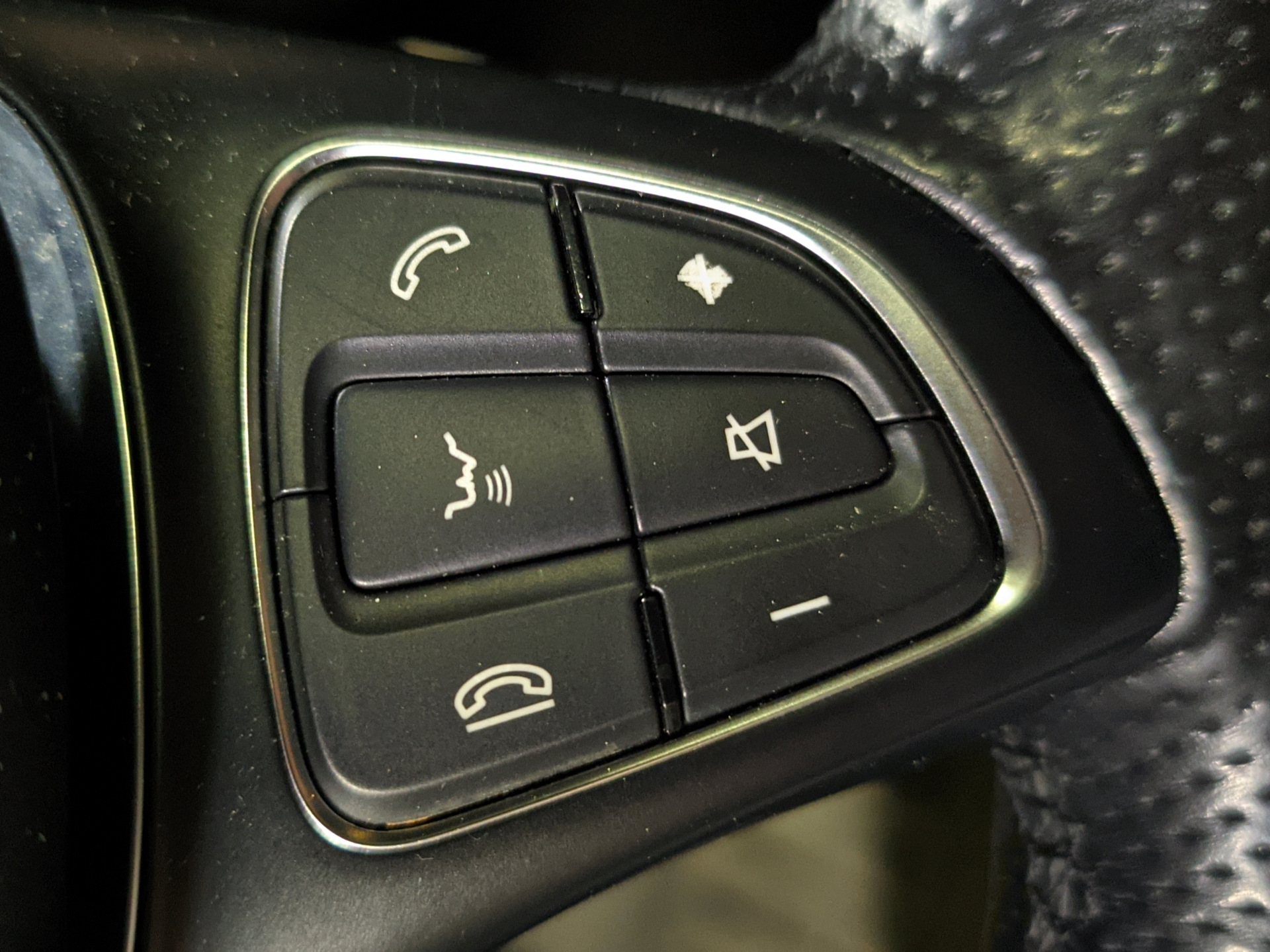

При покупки машины обратил внимание что стерта кнопка увеличения громкости на руле, поэтому их замена была в первых строчках to-do списка.
Сначала искал на Авито, но в основном попадались либо восстановленные (не сильно аккуратно и не в цвет покрашенные), либо не в очень хорошем состоянии.
Решил поискать на Алиэкспресс, но поиск по ключевым словам нормального результата не дал, а вот поиск по фото дал несколько вариантов с хоть каким-то количеством заказов и отзывов.

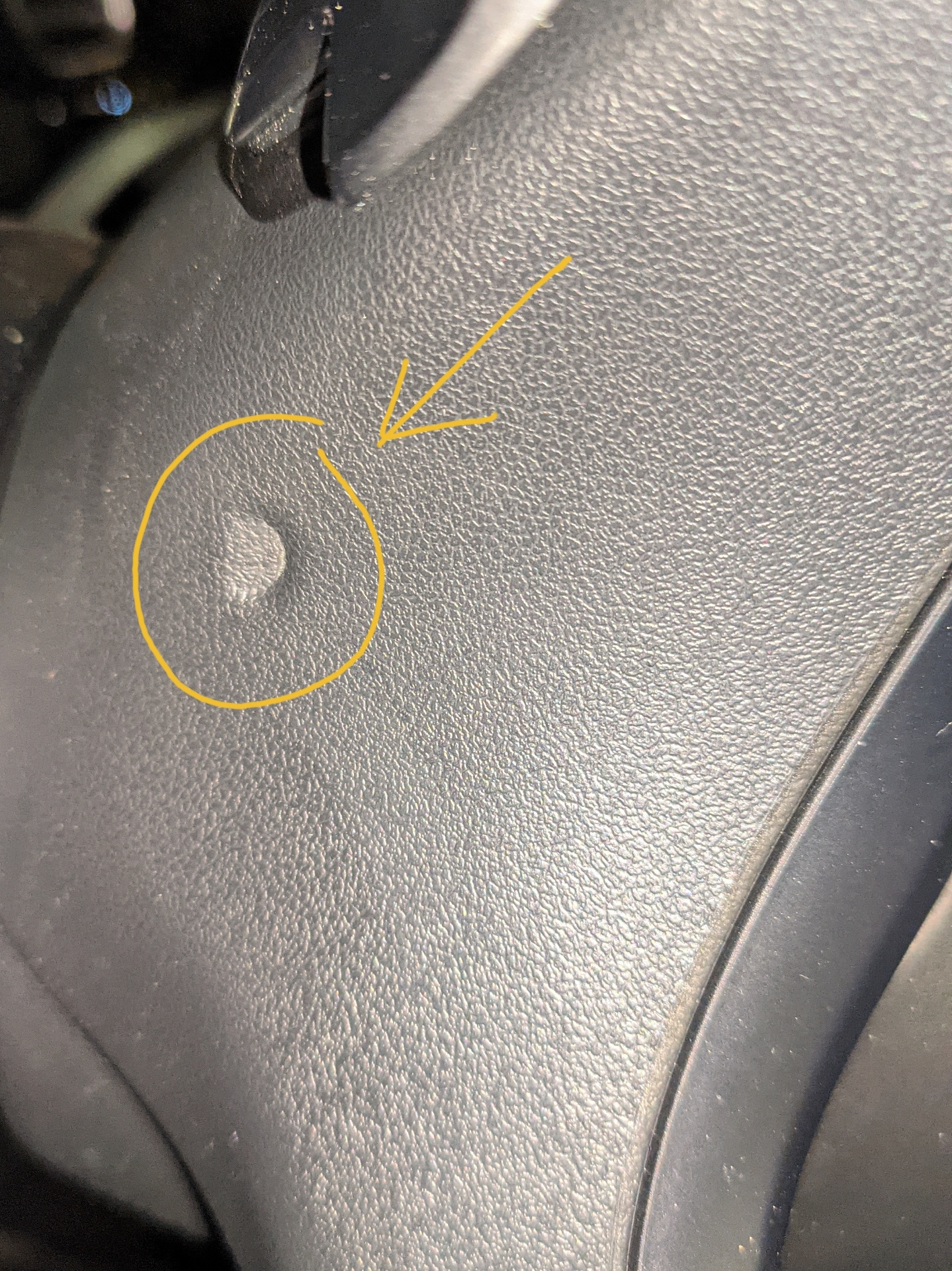

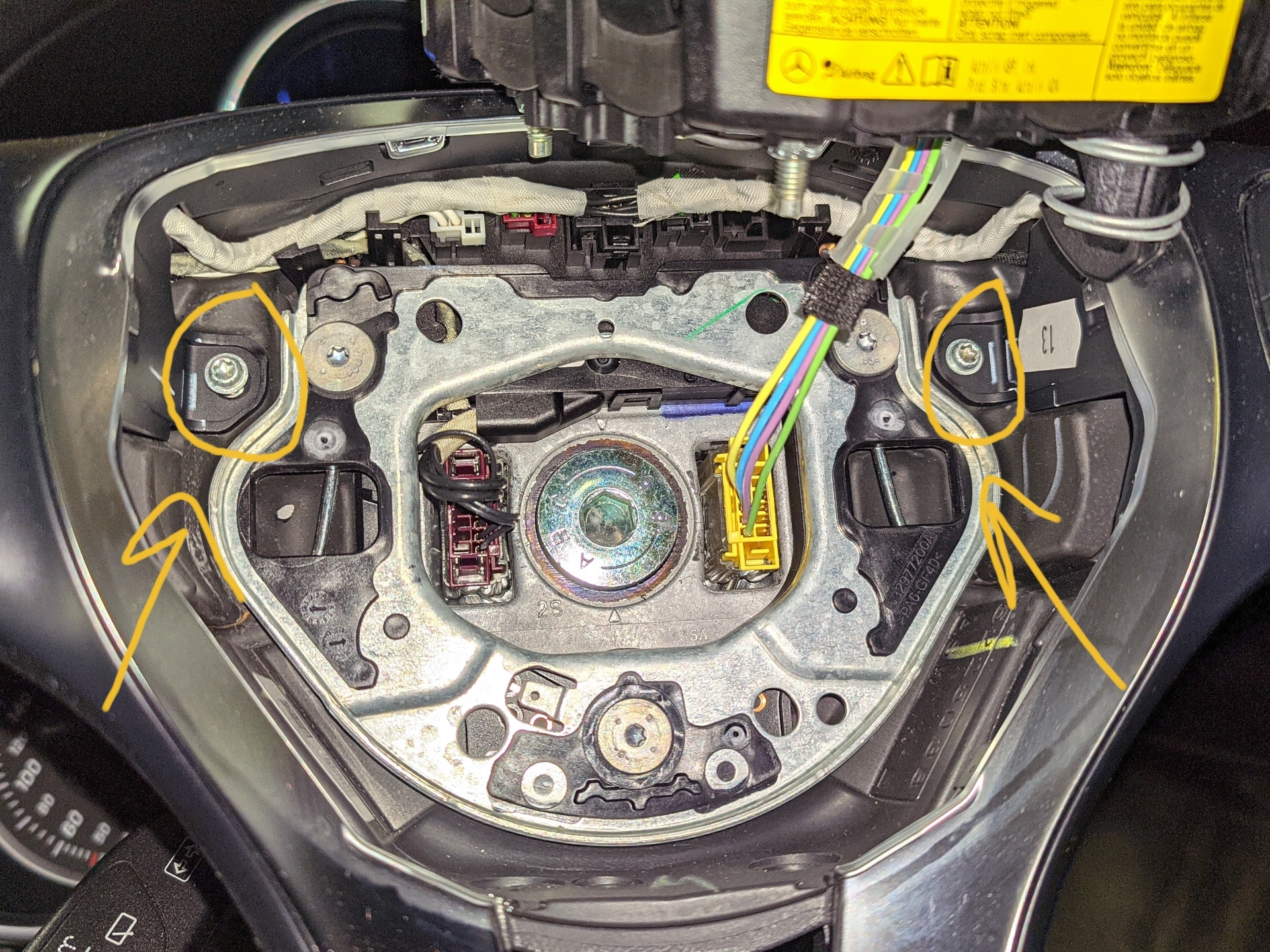

Нашел отверстия в руле, аккуратно прорезал их лезвием, взял тонкую плоскую отвертку и легко отщелкнул подушку. Очень помогло это видео
Подушку не отключал, просто отвел в сторону (лучше, конечно, вдвоем делать, чтобы второй ее держал в стороне). Дальше открутил 2 торкса (на фото отмечены)
И начал отщелкивать черную рамку с серебристой вставкой, сначала сверху, потом посередине внизу тянул на себя с двух сторон сразу. Тут очень помогло это видео

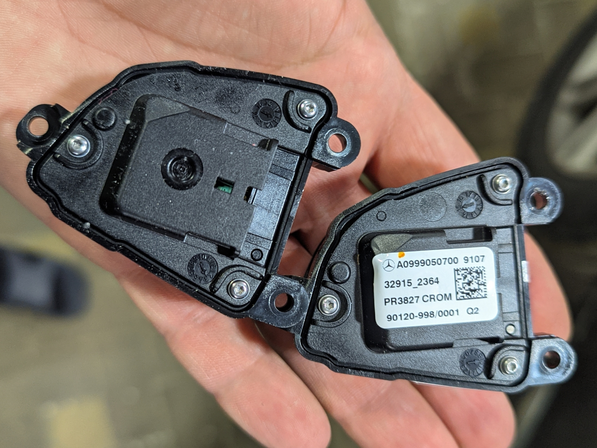

Как снял рамку, перевернул ее на себя и открутил три маленьких торкса на самом блоке кнопок с обратной стороны (там не ошибешься), потом выткнул разъем из кнопок (он просто вынимается), вставил в новый блок и дальше в обратном порядке.
Перед установкой сравнил два блока, особой разницы не заметил, кроме отсутствия фирменной наклейки.

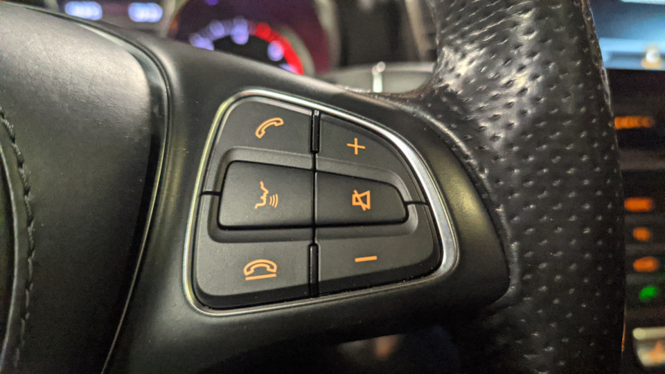

Разборка заняла минут 10 (так как непонятно было что и как), сборка пару минут.
В итоге, теперь все кнопки целы и руль радует глаз
