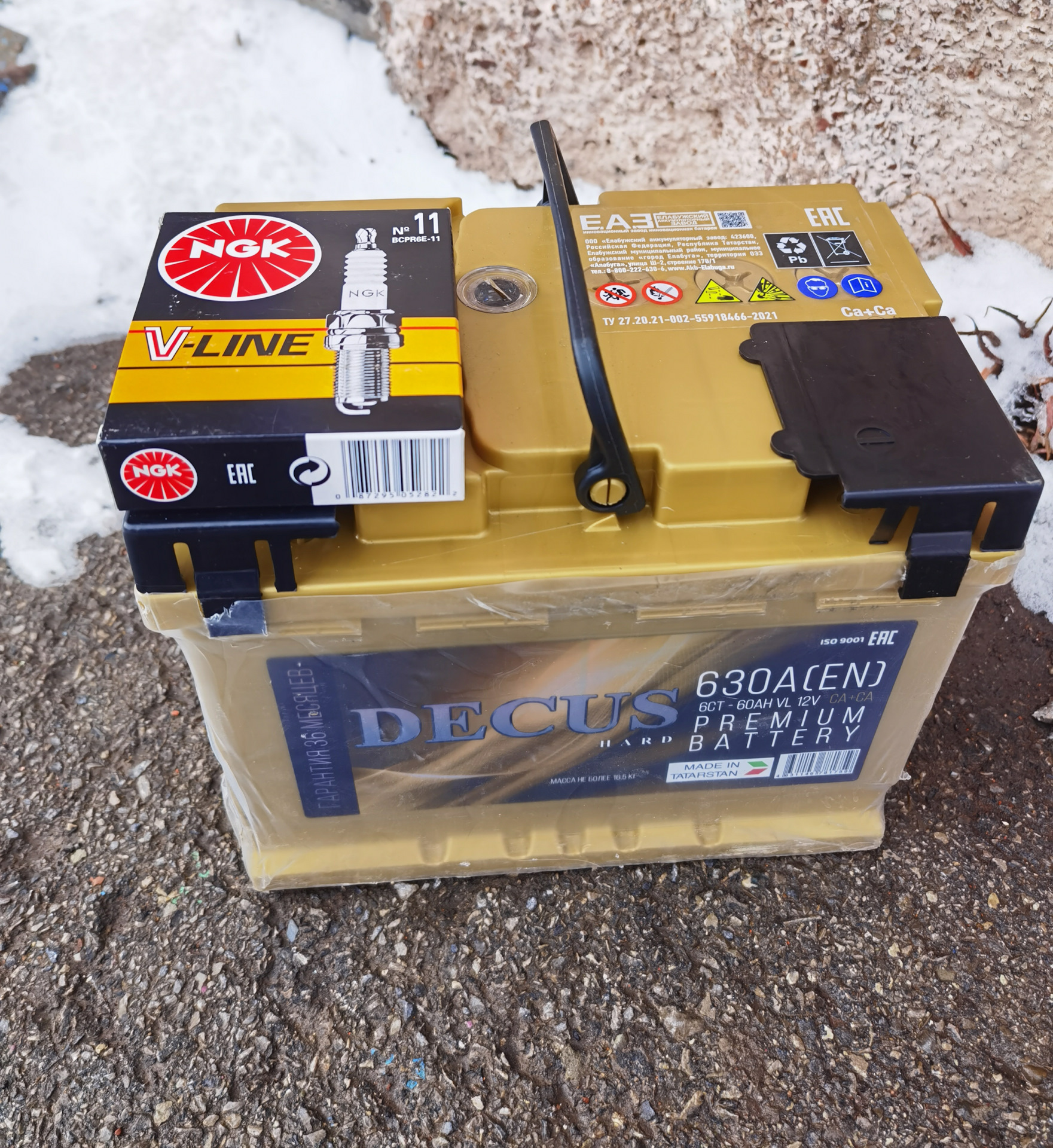

Думаю надо заменить свечи, я еще ни разу их не менял, а пробег 19500тыс, а в условиях крайнего севера менять надо бы чаще.
Купил свечи "NGK bcpr6e-11" и новый АКБ, так как старый умер =).
Поменял аккумулятор и свечи, а двигатель все равно троит. Давай смотреть пропуски зажигания, пропусков нет, проверил катушки, все хорошо.

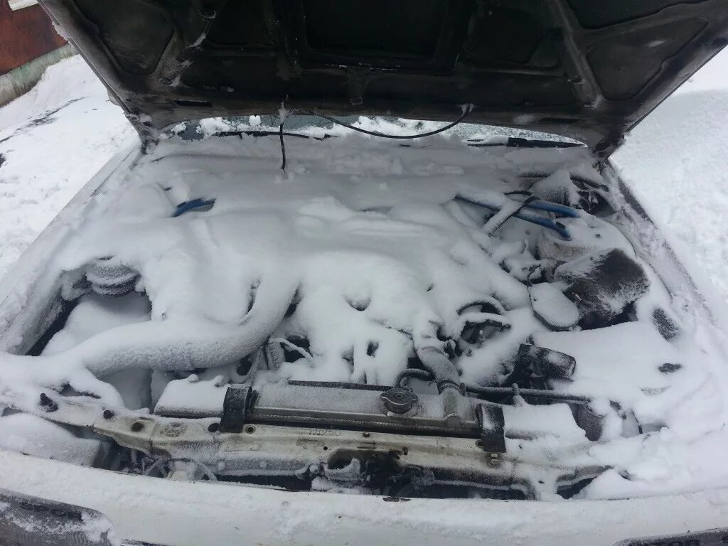

А из-за чего это получилось? В феврале у нас была сильная пурга и под капотом я обнаружил это:
Перед тем как запустить двигатель, я что смог убрал снег руками и после этого запустил двигатель, запуск был сложный, на улице было где-то -30 -33. И скорее всего тогда грм и проскочил.
Роман выставил мне метки, натянул грм и двигатель снова зашептал =).
Победа!
Пост создан для того, чтобы кому-то помочь, если вдруг у кого-то будет такая проблема проверяйте грм.
