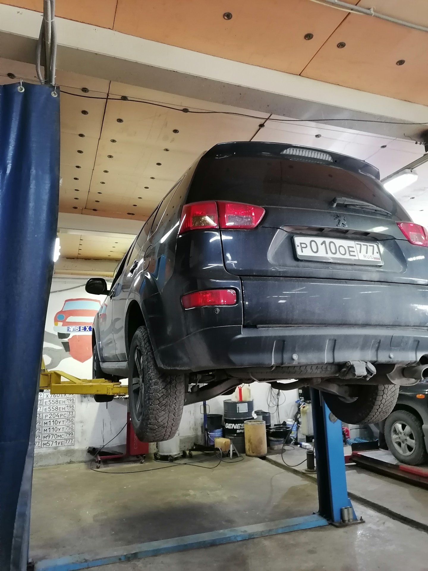

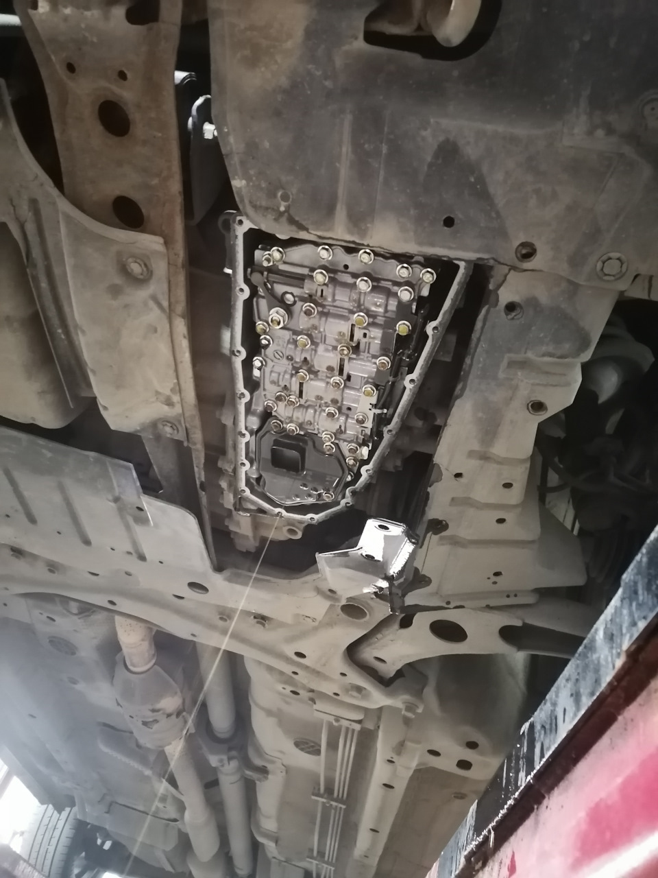

Всё таки решил продать машинку и потихоньку её готовлю к продаже.

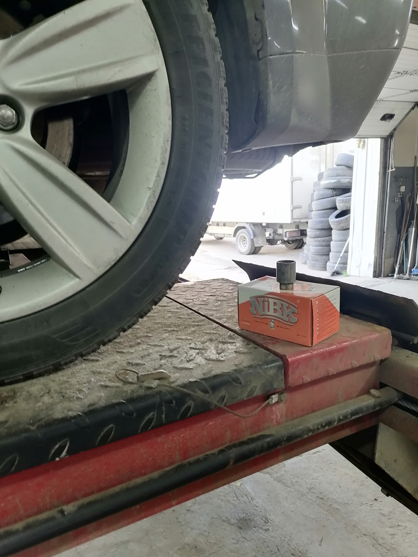

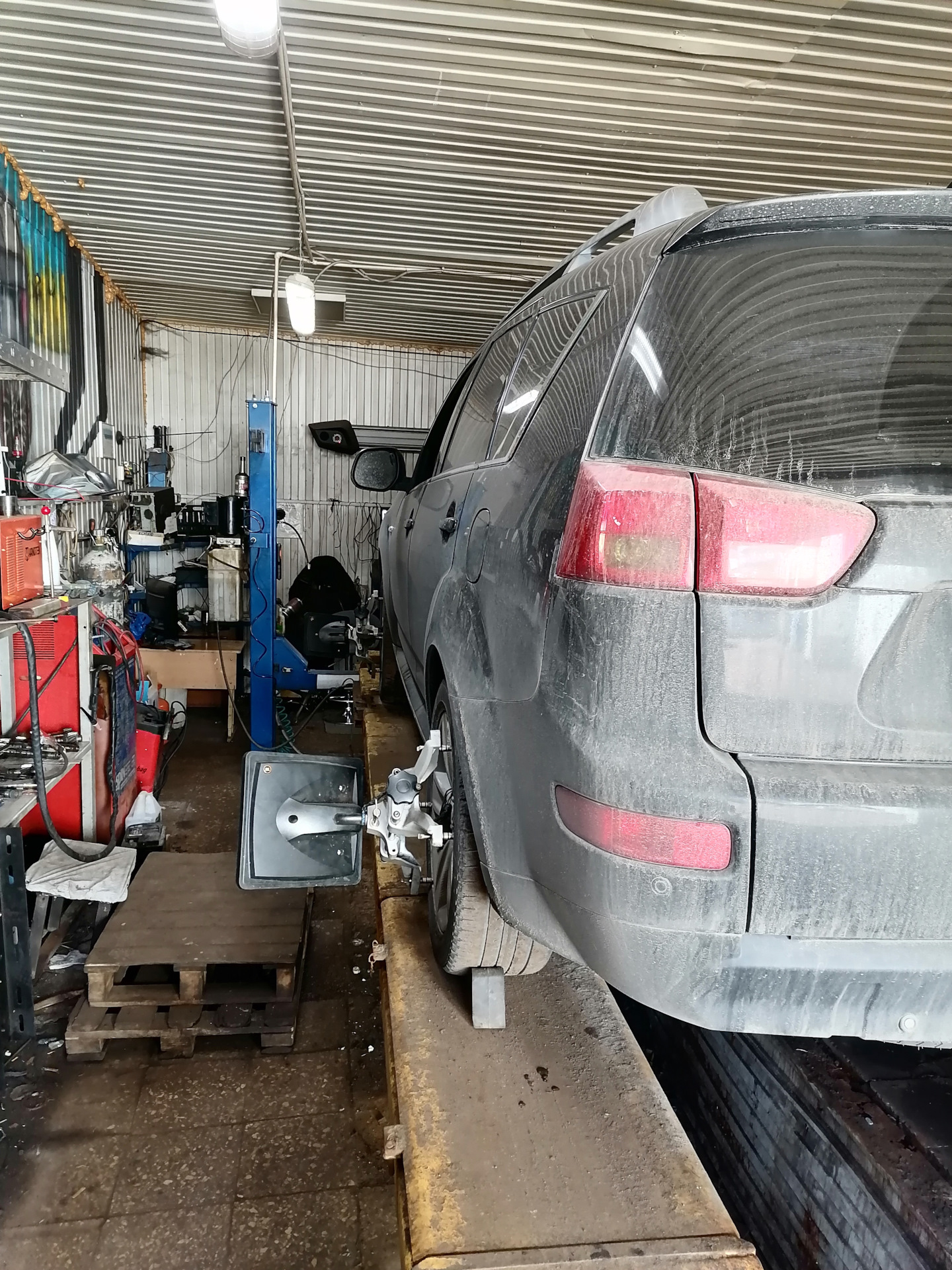

Чтоб не краснеть потом, загнал машину на диагностику. Приговорили правый рулевой наконечник и рекомендовали мойку радиков.
Соответственно наконечники поменяли сразу два и радики были промыты паром.

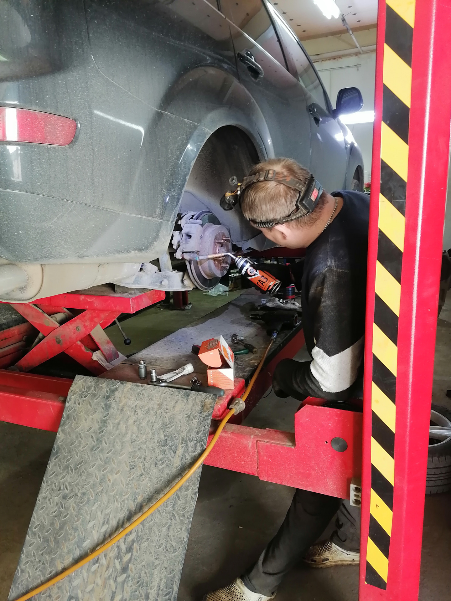

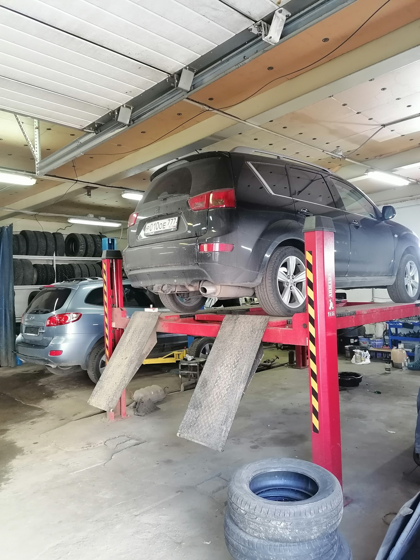

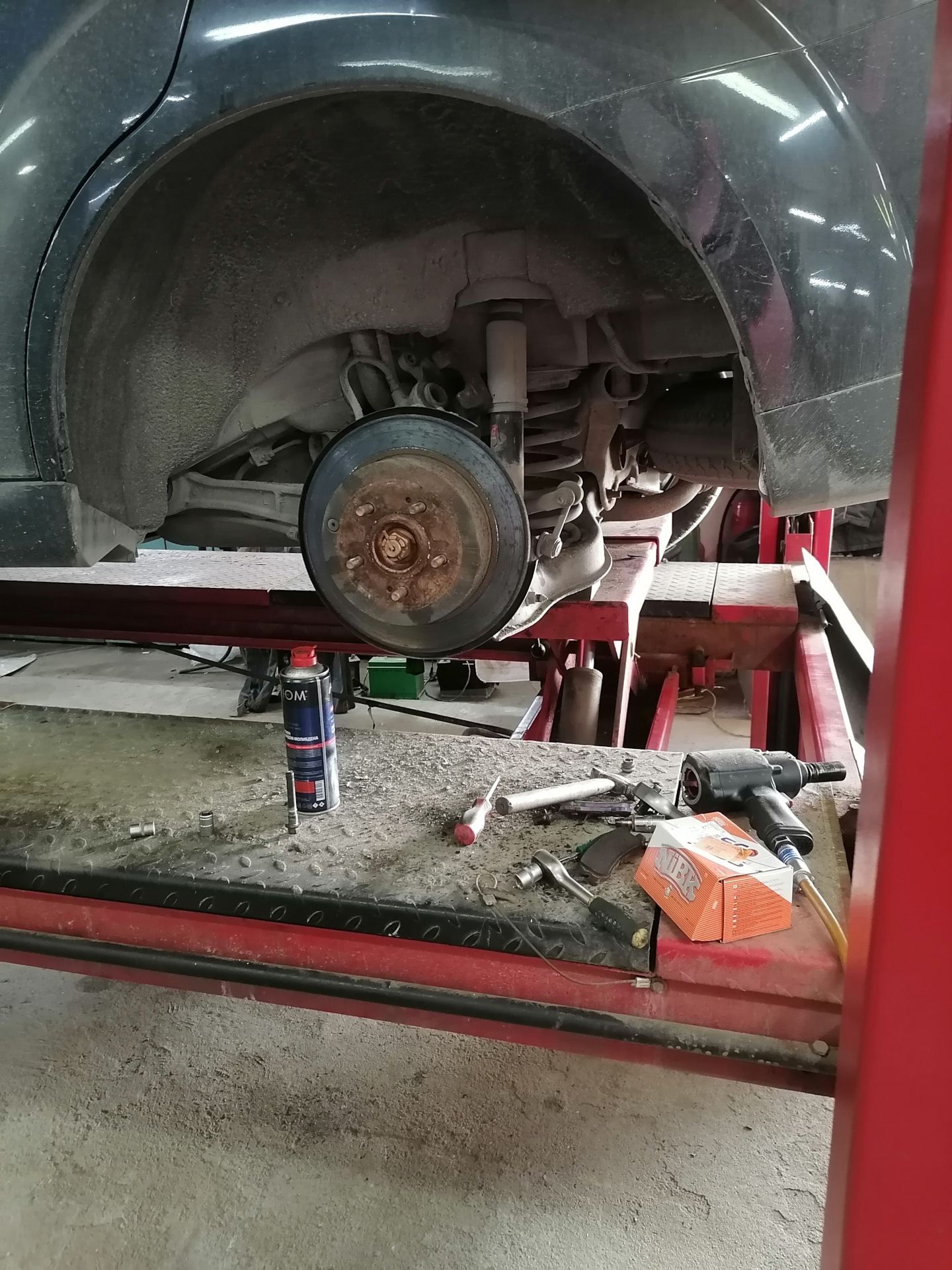

Более претензий не было. Была лишь рекомендация о замене тормозных колодок и обслужить суппорта.

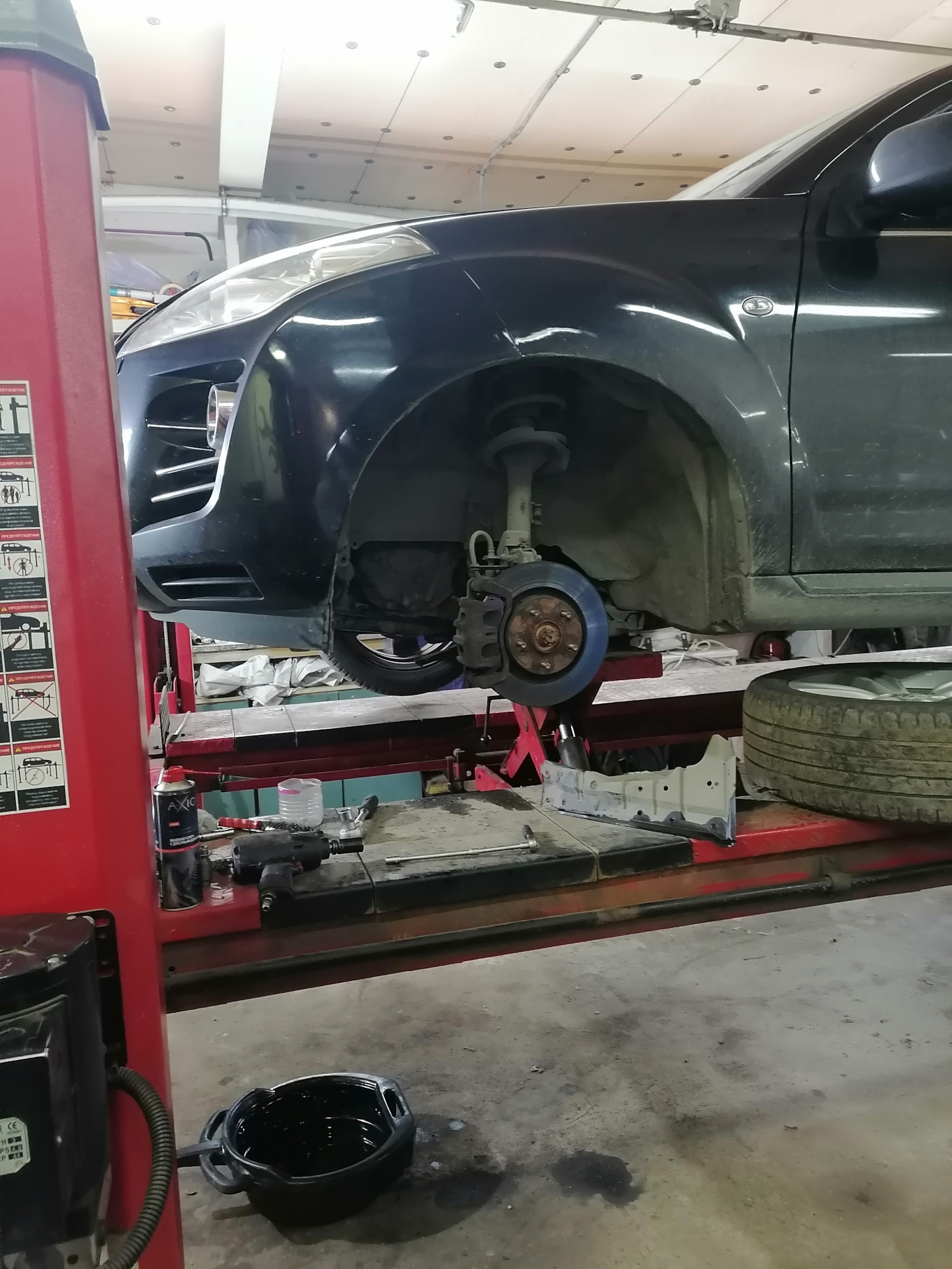

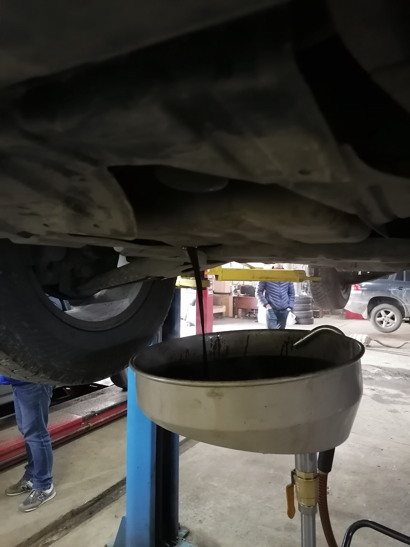

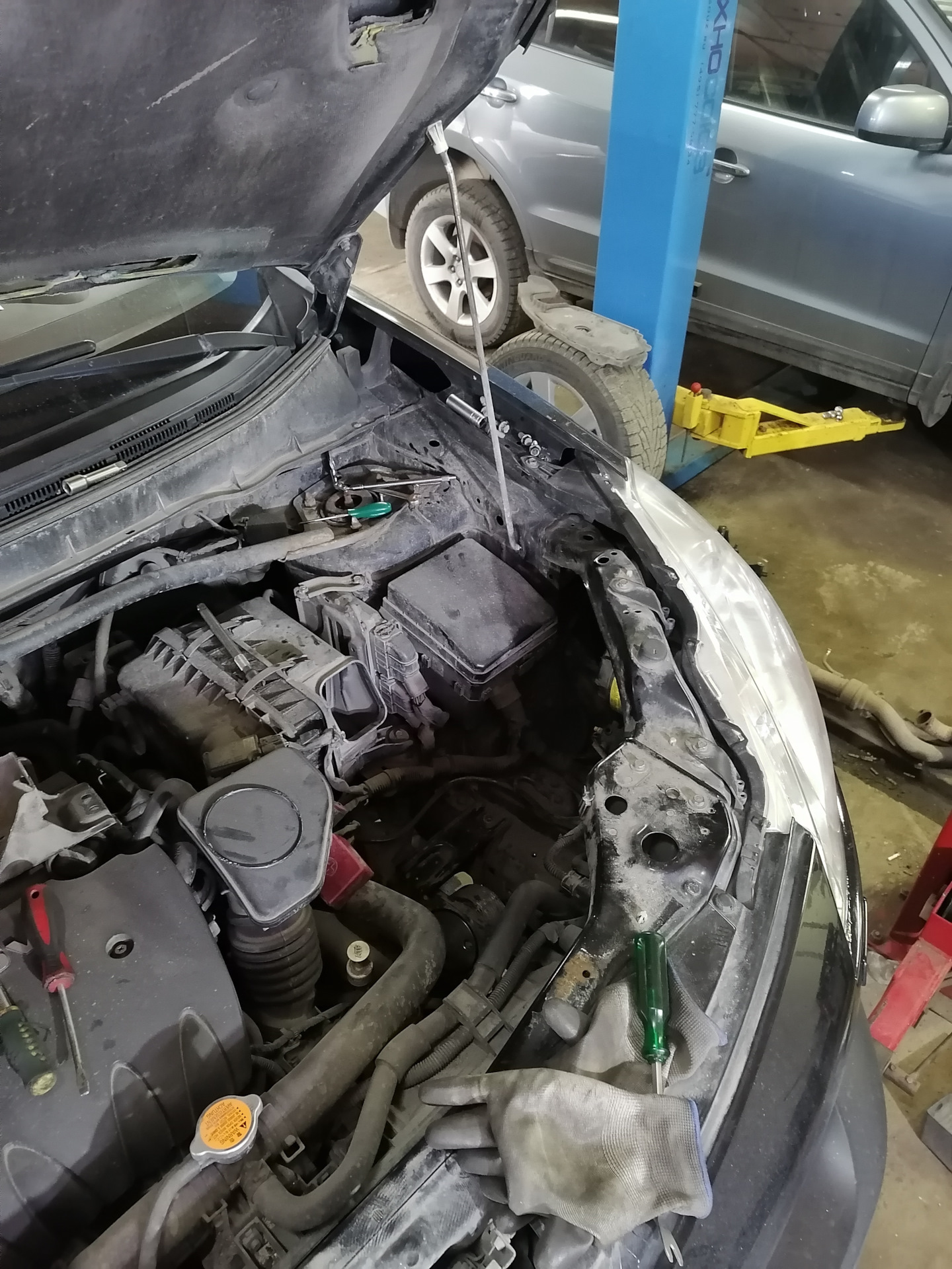

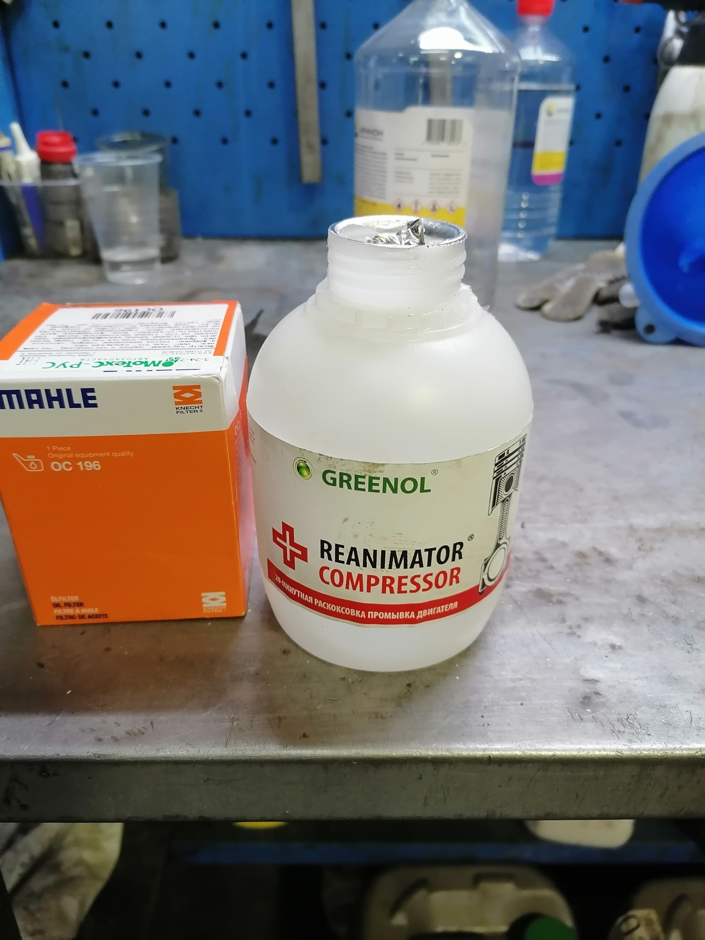

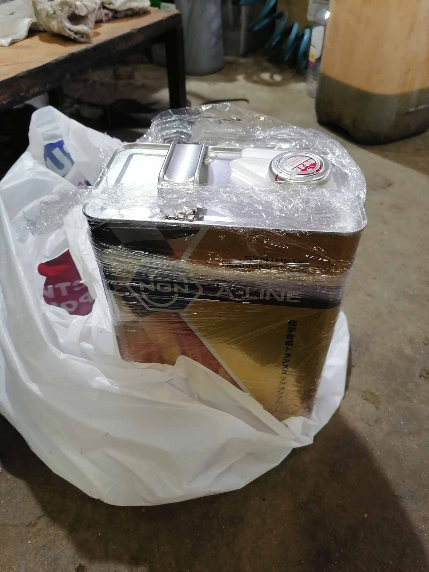

Подумав раз уж делать и подходит замена масла, то поменяю тормоза в круг, заменю масло в моторе и вариаторе. Масло в этот раз менял с промывкой, не могу сказать что это дало но мне всё понравилось, вроде мотор стал намного тише работать.

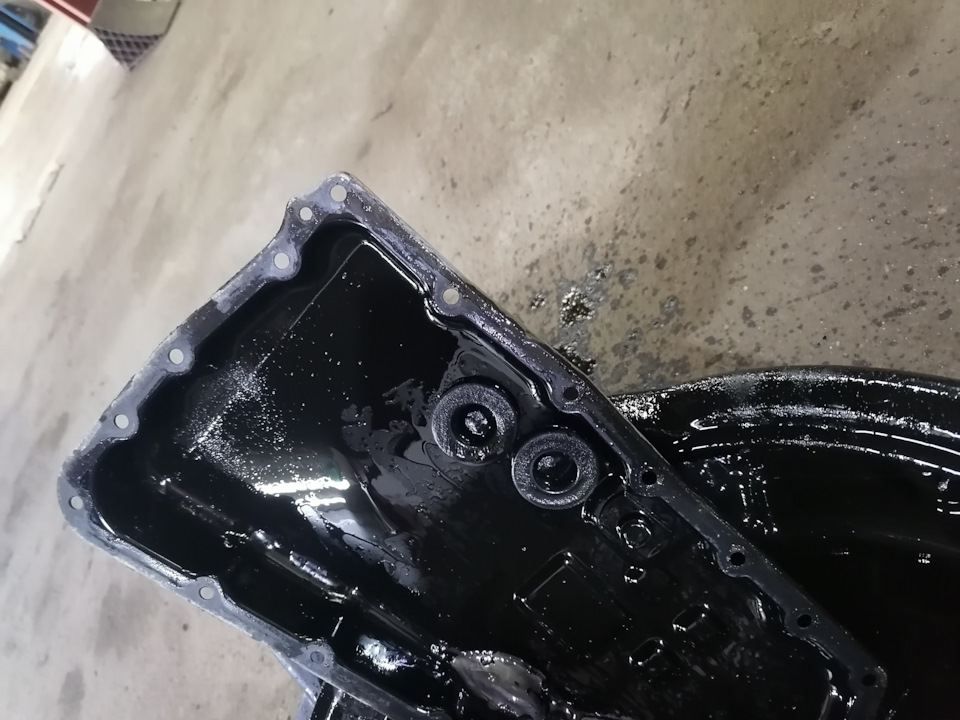

С вариатором более сложная схема, но в итоге сняв поддон и достав магниты был приятно удивлён, стружки и прочих не нужных отложений нет. Соответственно фильтр (жёсткий) промыт, второй заменили на новый. На машине с завода стоит радиатор на вариатор, может конечно и он бережёт коробку. После замены масла и чистки радиатора машина поехала поинтереснее, может конечно это и эффект самовнушения)))
