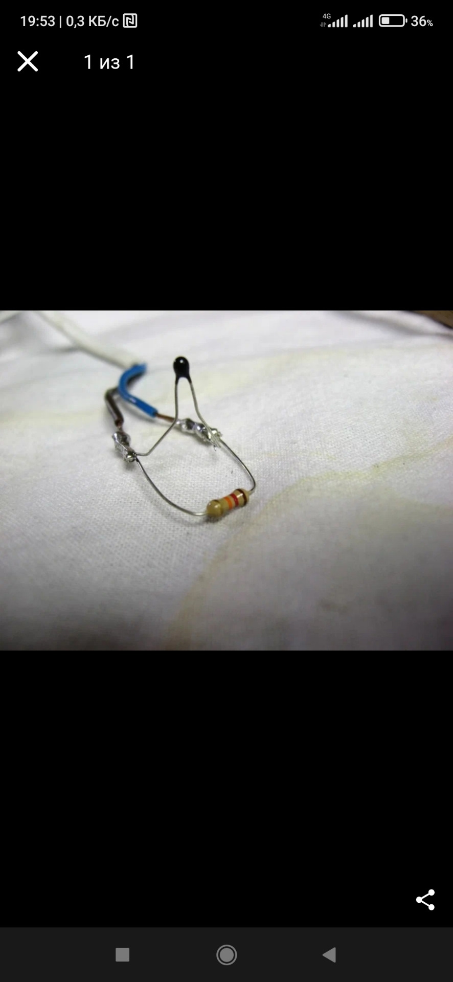

Доброе время суток друзья, для всех излюбленная проблема с датчиком температуры, я тоже ранее столкнулся, покупал новое зеркало, не оригинал, производство Тайвань, но прошло не много времени и все опять, стал брехать сильно, особенно зимой, листая ВК там подписан на группу фокус 3, наткнулся на пост, где описан ремонт датчика, думаю попробую тоже.

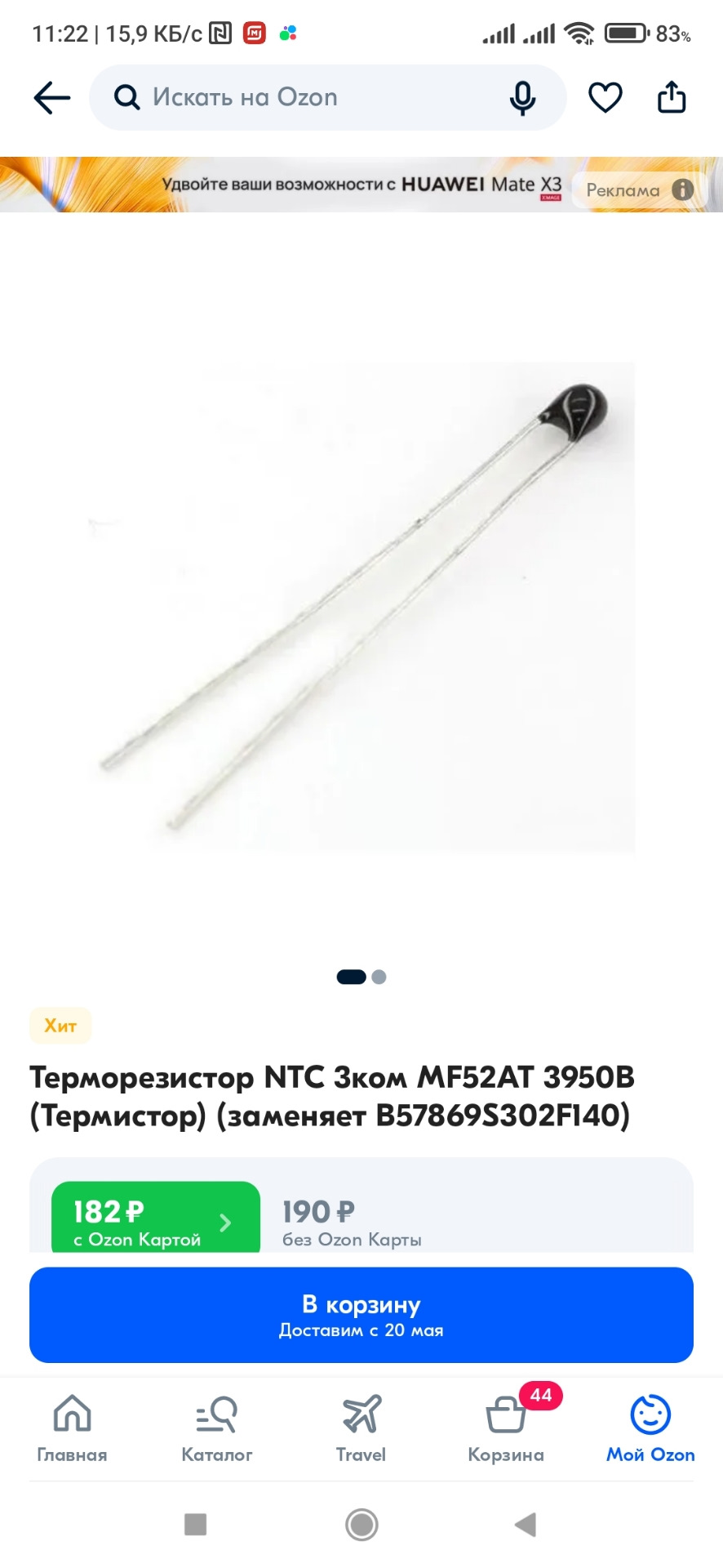

Итак, нам нужен термистор 3 кОм покупал на озоне за 190 р, и сопротивление на 12 кОм за 4р в радиотехники, спаял схему, разобрал зеркало, но не полностью, провода отрезал от старого датчика и подпоял к ним наш новый датчик, включил зажигание температуру показывает, вот только на сколько точно ещё не знал, доехал до дома, сравнил показания со своей нивой, градус в градус, думаю ну отлично, значит все работает, буду наблюдать дальше.
Но как писал автор данного датчика, что показывает все хорошо и по его совету уже многие кто так делал и полет нормальный, так что друзья, дерзайте. Думаю помогу многим.

Ну если вы найдете отдельно датчик, то конечно замените, но его в природе нет, только вместе с зеркалом, Тайвань перестал работать у меня через полгода, оригинал на разборках искать, тоже кот в мешке. С этим вариантом езжу почти год, все отлично показывает, а главное точно, максимум погрешность градус. Я даже ни чего не делал больше, ни чем ни герметил, грубо говоря как на картинке оставил в зеркале.

Весь свой путь я начал с вашего данного поста и в итоге дошёл до "истины". Параллельный резистор нужен на 10.9 ком либо максимально близкий подбор от 10.8 до 11. Тогда у вас показания в минусовом диапазоне будет один к одному, конечно учитывая правильность подбора термистора. А термистор "работает" на положительный диапазон и калибровка положительного диапазона оказалась возможна только с подбором термистора. Тоесть не просто 3 ком, а ещё его значение В, и желательно 1%(погрешность). Но там если вникать такая каша, что легче сказать, из того, что доступно нам здесь и сейчас, то лучший вариант 3ком В4250 1%. Если прям докопаться, то добавив резистор на 47-50 ом последовательно цепи, можно достичь уже почти идеального совпадения во всех диапазонах. А у меня прикол в том, что после разбора в оригинале всего до самого термистора, он оказался исправным, и мне остаётся просто подобрать и запаять 10.9 ком.

Привет. В личку написал. 3.3 не будет работать точно, но будет показывать. Зависит от температурной чувствительности термистора. Если задача чтобы +- показывал, то нормально. На авито есть такие предложения правда дорого в сочетании цены и стоимости комплектации, но это на совести продавца :) Я покурил тему и ищу нужные термисторы тк у нас есть они, но стоят как чугунный мост :(

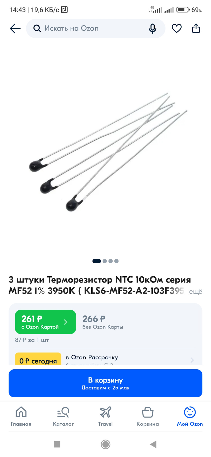

Хреен только где купишь этот термистор
На озоне есть
Gievskiy-DS
В чип и дип есть, но не дешёвый он в принципе магазин
Там не адекват его цена
Gievskiy-DS
Вот, 3 шт
