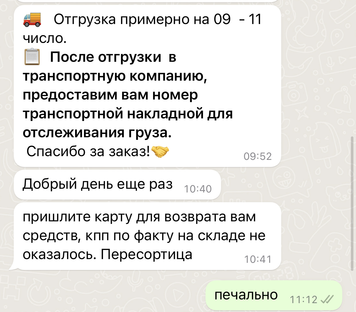

Так как большого времени и желания капиталить коробку не было — принял решение брать б/у из Японии. Нашел хороший вариант, и пока собирался с мыслями — его забрали (хотя до этого лежал он в продаже несколько лет и деньги у меня были). Пошел искать другие предложения и, что удивительно, нашел. Такая же АКПП как и у меня, с абсолютно такой же машины. За терпимые 20 с хвостиком тысяч. Позвонил, договорился о сделке, оплатил. Через пару часов пишут вновь:

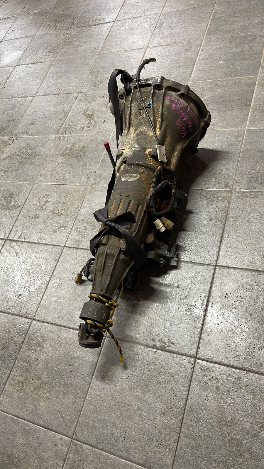

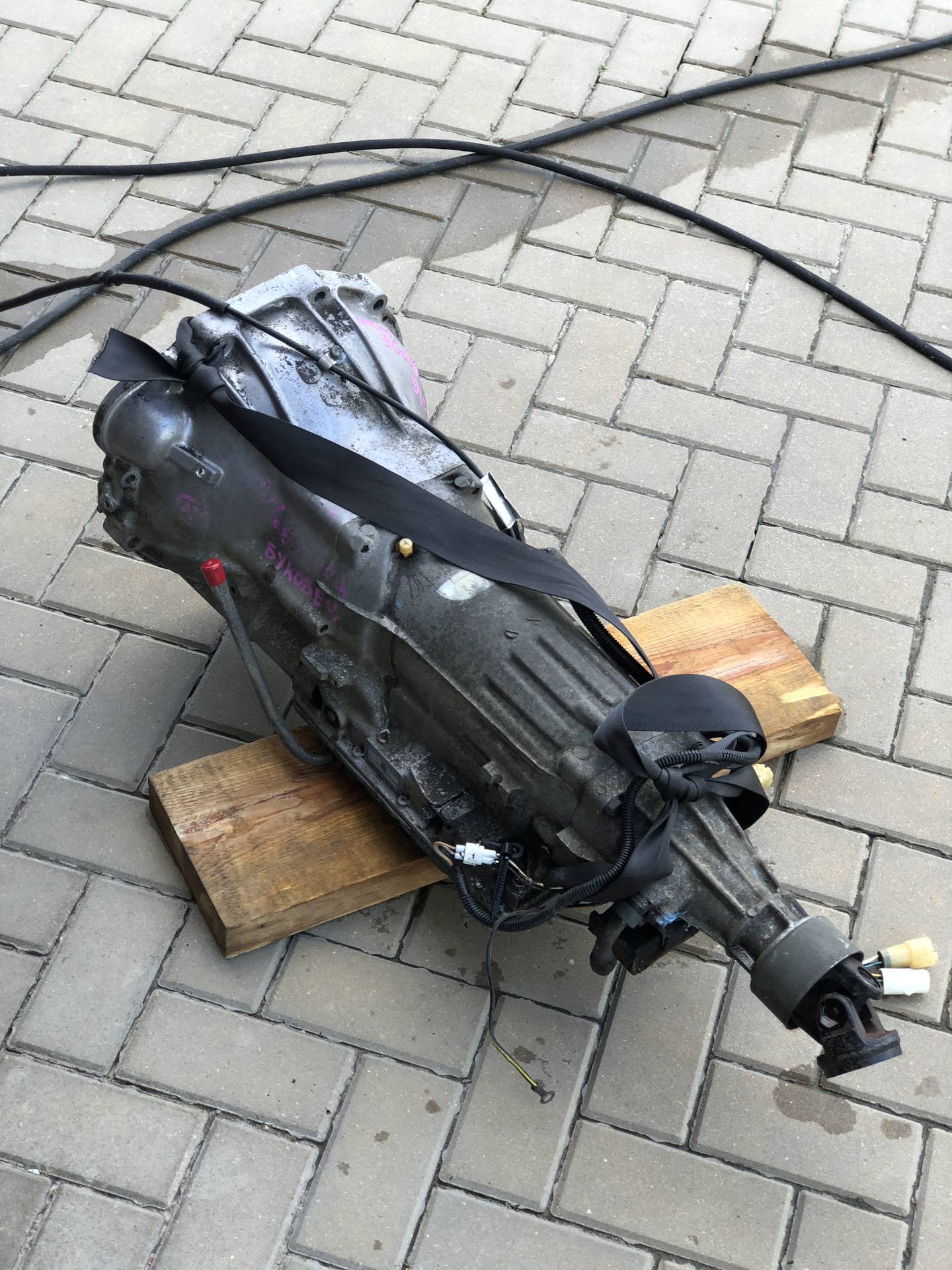

И, через несколько дней, нашел её. Коробка с 131 кузова, все обозначения совпадают с моей, по механике, вроде как, такая же. Цена около 22 тысяч и заявленный пробег порядка 70 тысяч километров.
Заказал — приехала:
В целом — состояние внешнее вполне достойное, разве что очевидно через сопун облили АТФ-кой и засыпали опилками. Простительно.

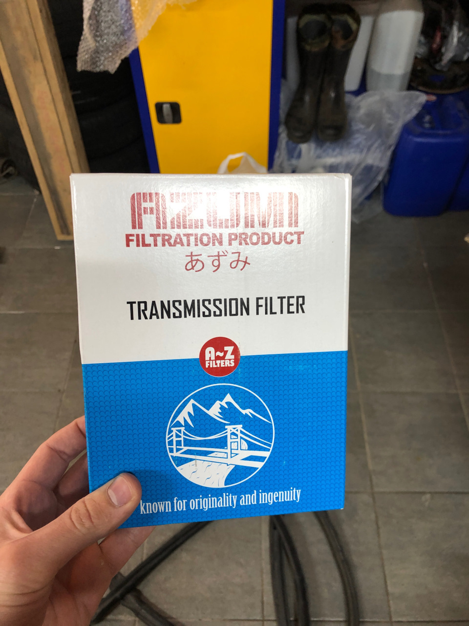

Azumi JT21279K — фильтр АКПП (в комплекте и прокладка поддона, и прокладка фильтра :))

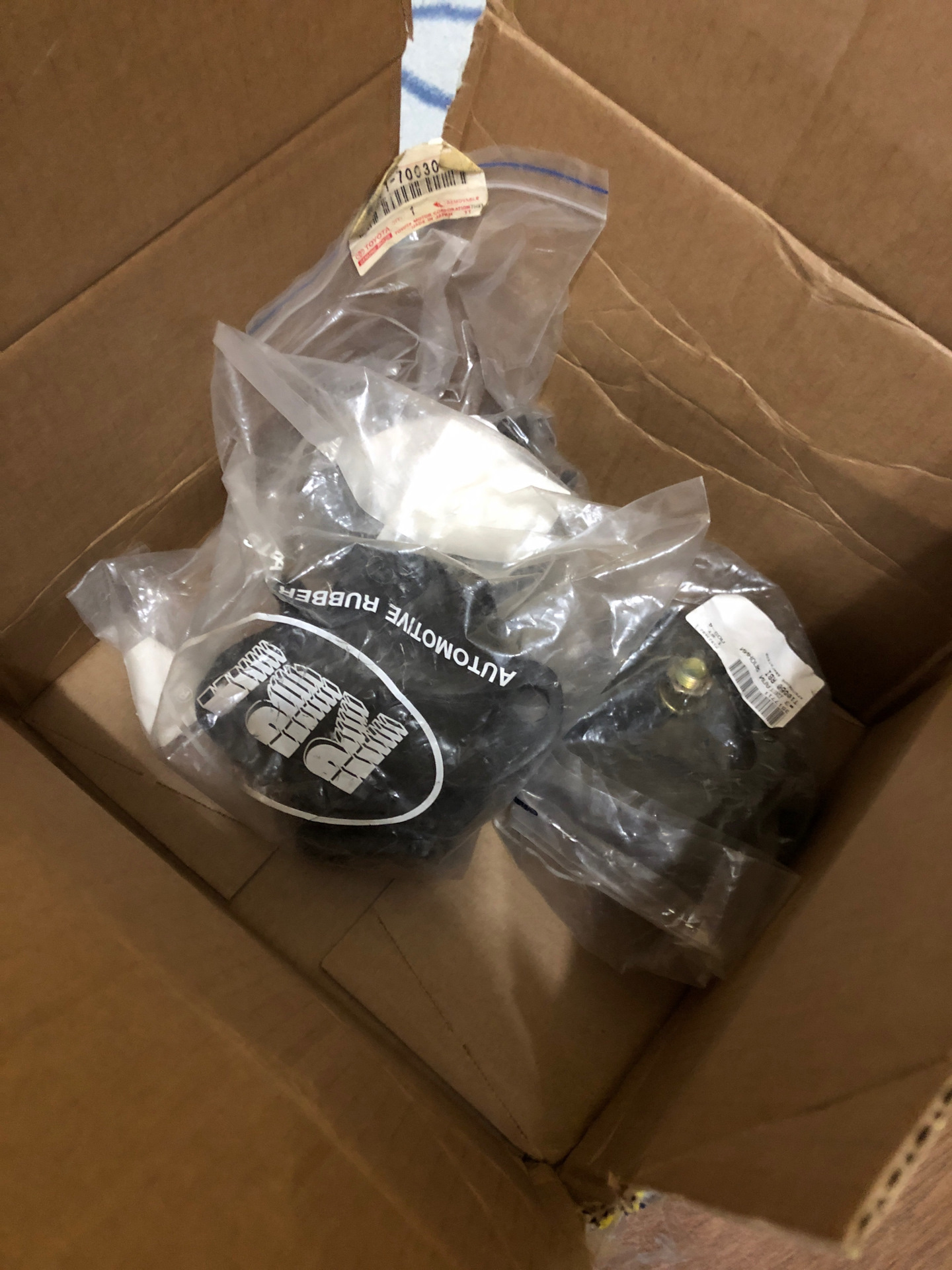

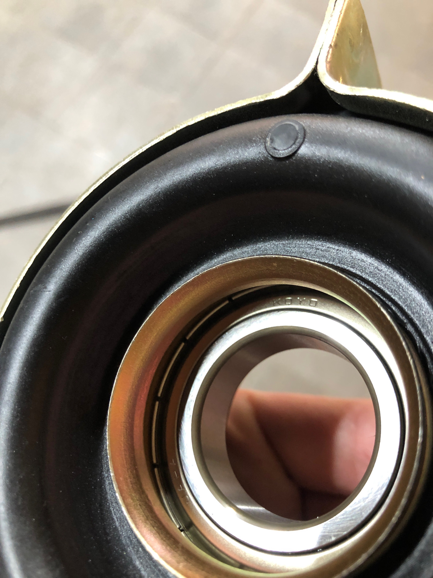

RBI T29850 — подвесной подшипник

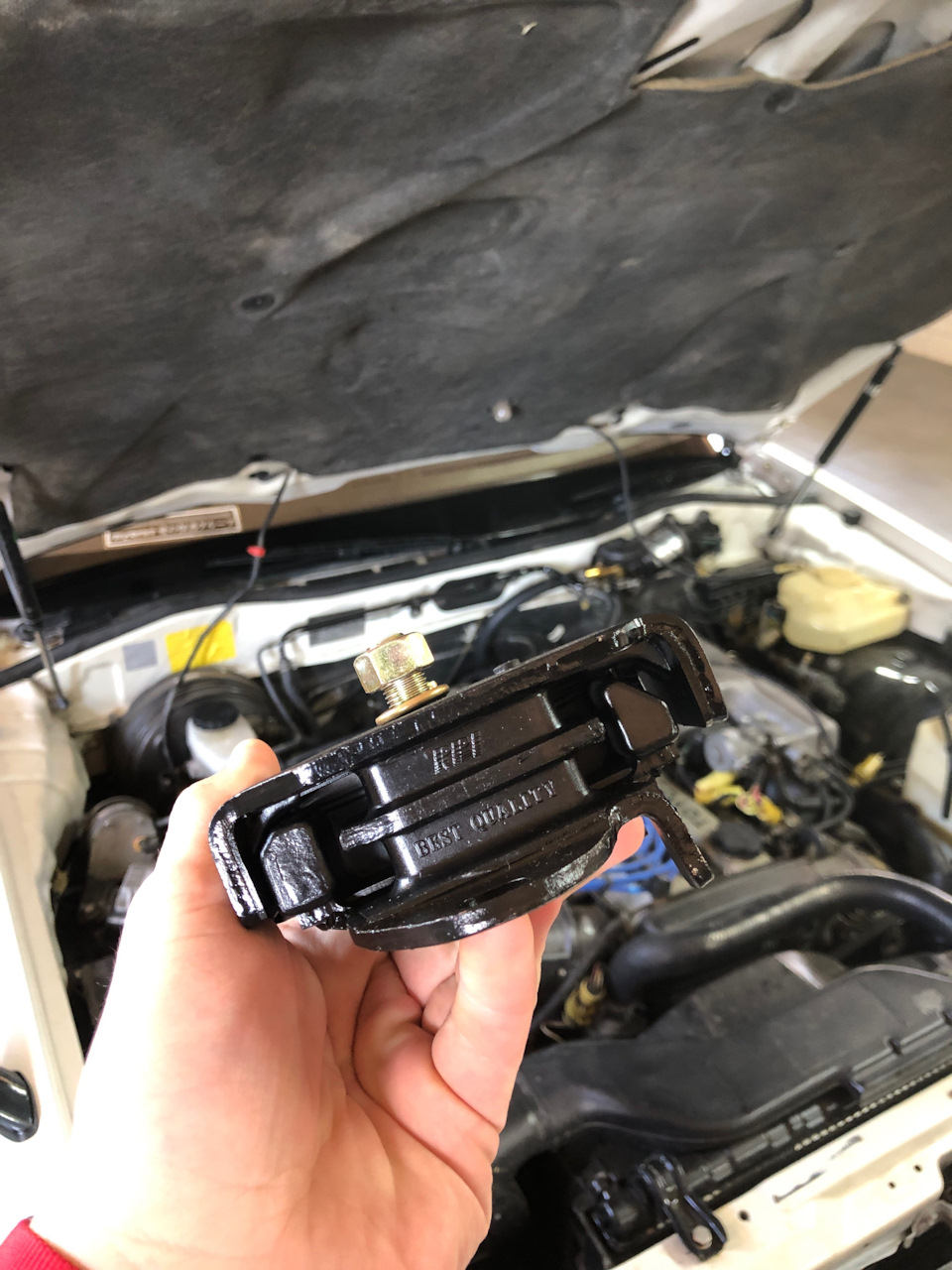

Toyota 12371-70030 — подушка АКПП
RBI T10860 — подушки двигателя 2шт.
За последние 2 позиции огромное спасибо YaVegan, он в СПб заказал в магазине Детали Японии эти запчасти и после чего отправил их мне в Москву. Ценник вышел крайне приятным — опора коробки 3500 рублей, опоры двигателя по 750 рублей. В других местах такой цены я не смог найти :)

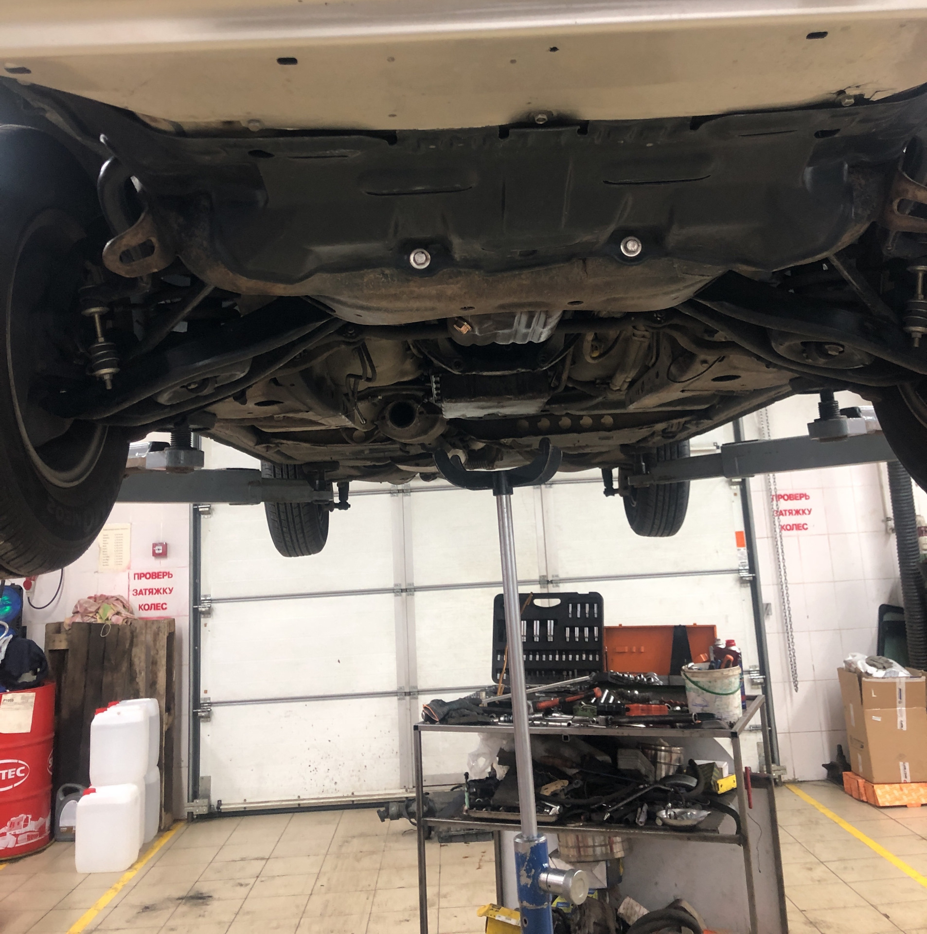

Вооружившись данными запчастями и немного сполоснув коробку я выдвинулся в близлежащий автосервис на установку. Сам на полу в гараже решил не лезть в это дело из-за отсутствия времени, опыта и возможности достаточно поднять машину, чтобы сначала вытащить, а потом затолкать в неё коробку.

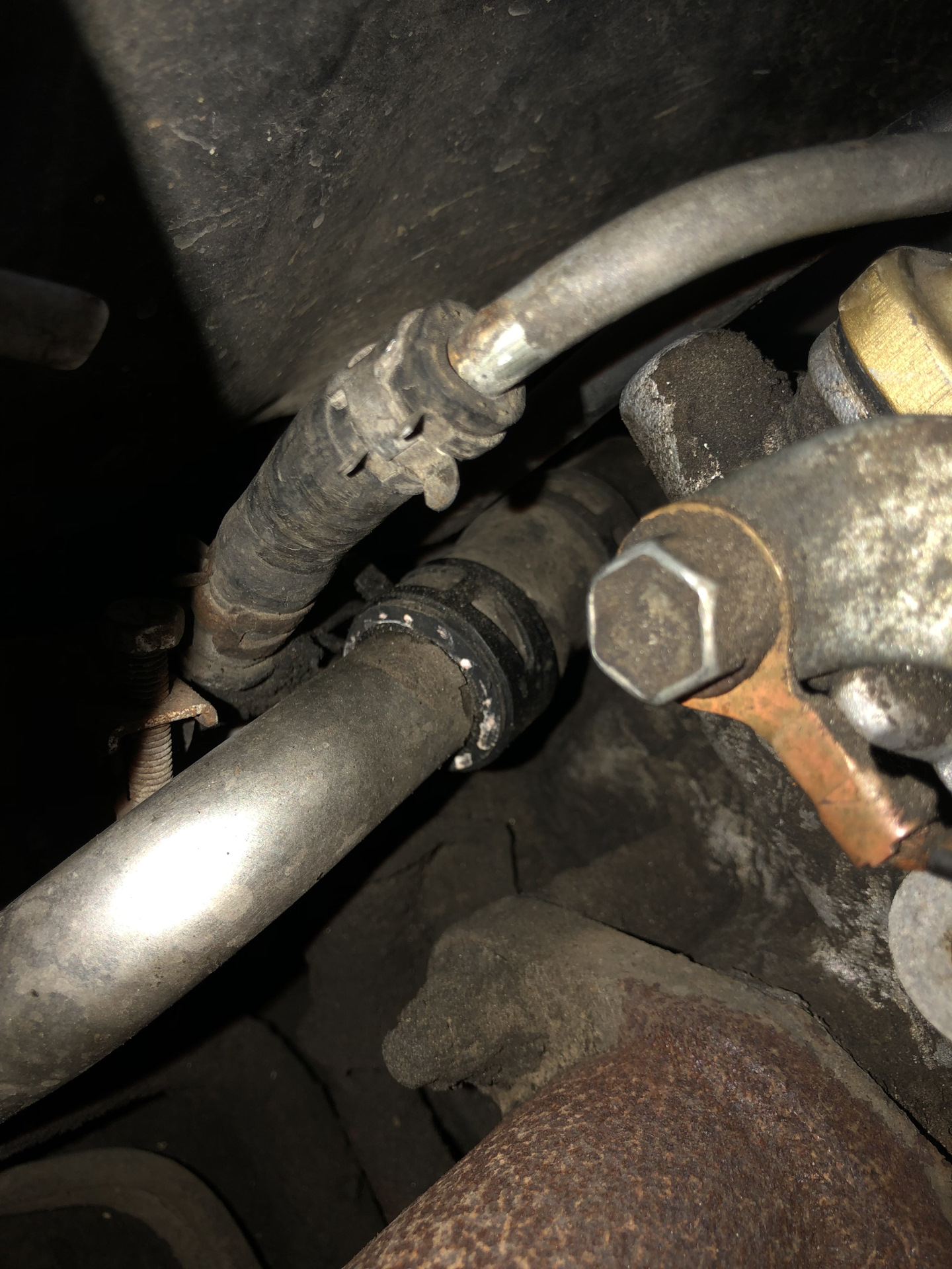

Менял вдвоем с механиком, ушло на это мероприятие с попутной заменой шланга ОЖ на тройнике гбц и заменой небольшого куска проводки около 10 часов. По большому счету — все крайне линейно и понятно, описывать не буду.

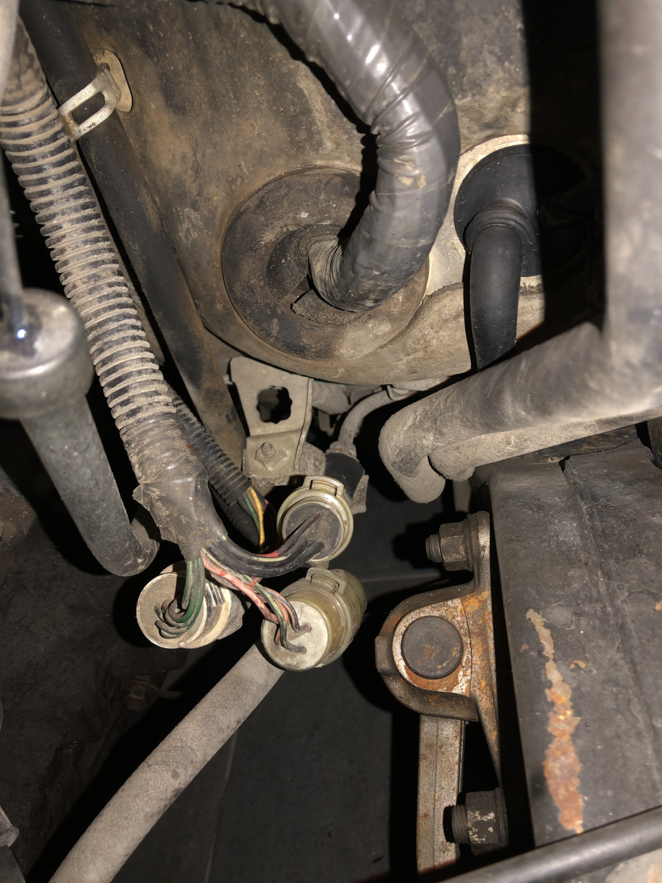

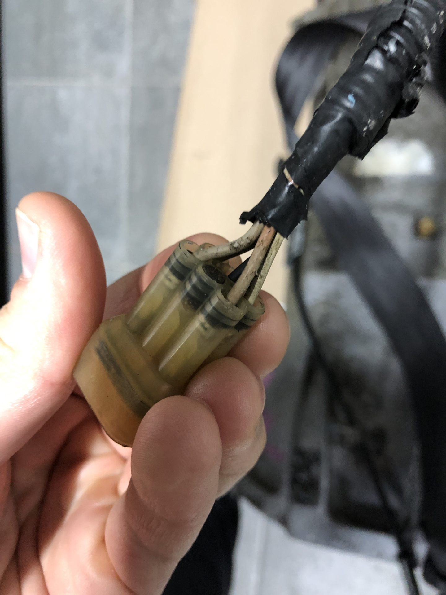

Из необходимых доработок — поменял проводку на соленоиды управления режимами + датчик, который стоит в хвостовике. На 121 он имеет 1 провод, на 131 — 2 провода. Проводку резать не захотел почем зря, да и быстрее было заменить все в сборе.

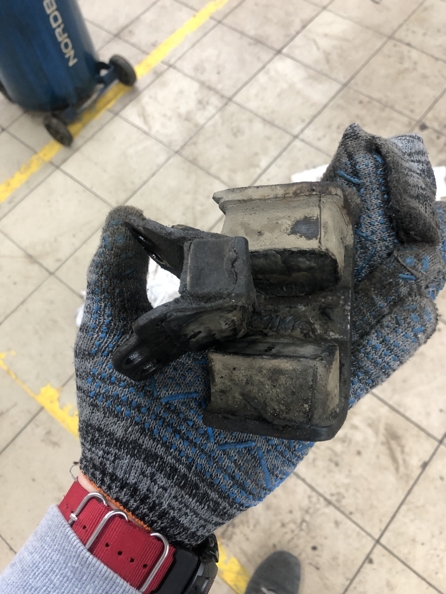

Вместе с коробкой и её микро обслуживанием заменили подушку (старая была разорвана и по факту отсутствовала), а также заменили подвесной (все равно кардан откручивали). Старый подвесной ушел в запасы в связи с приличным состоянием.

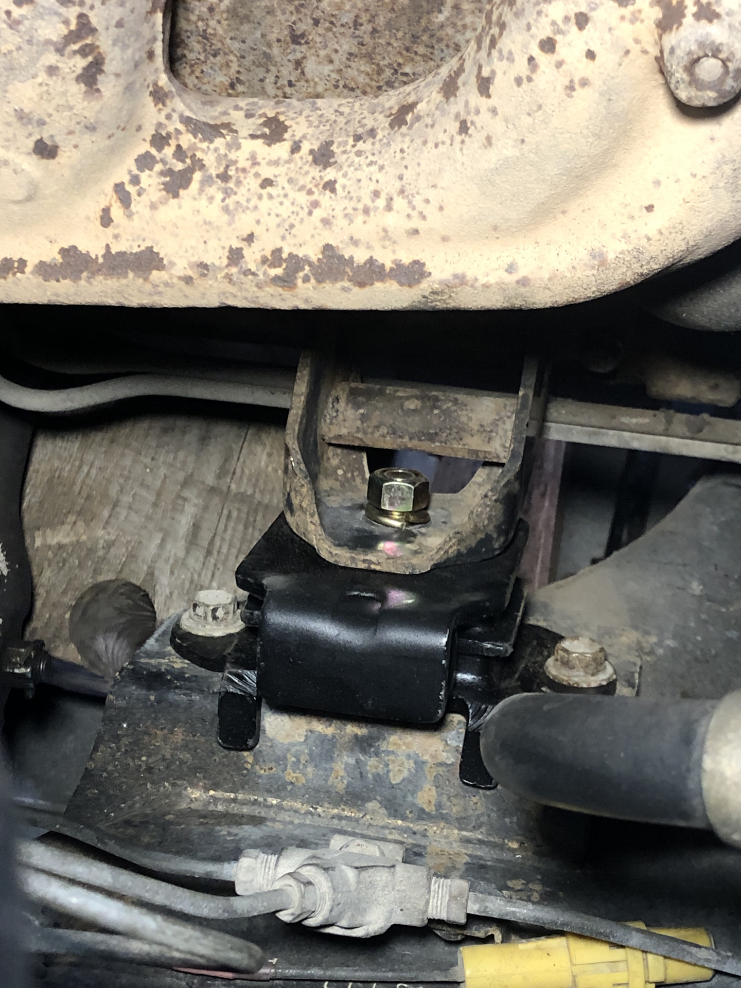

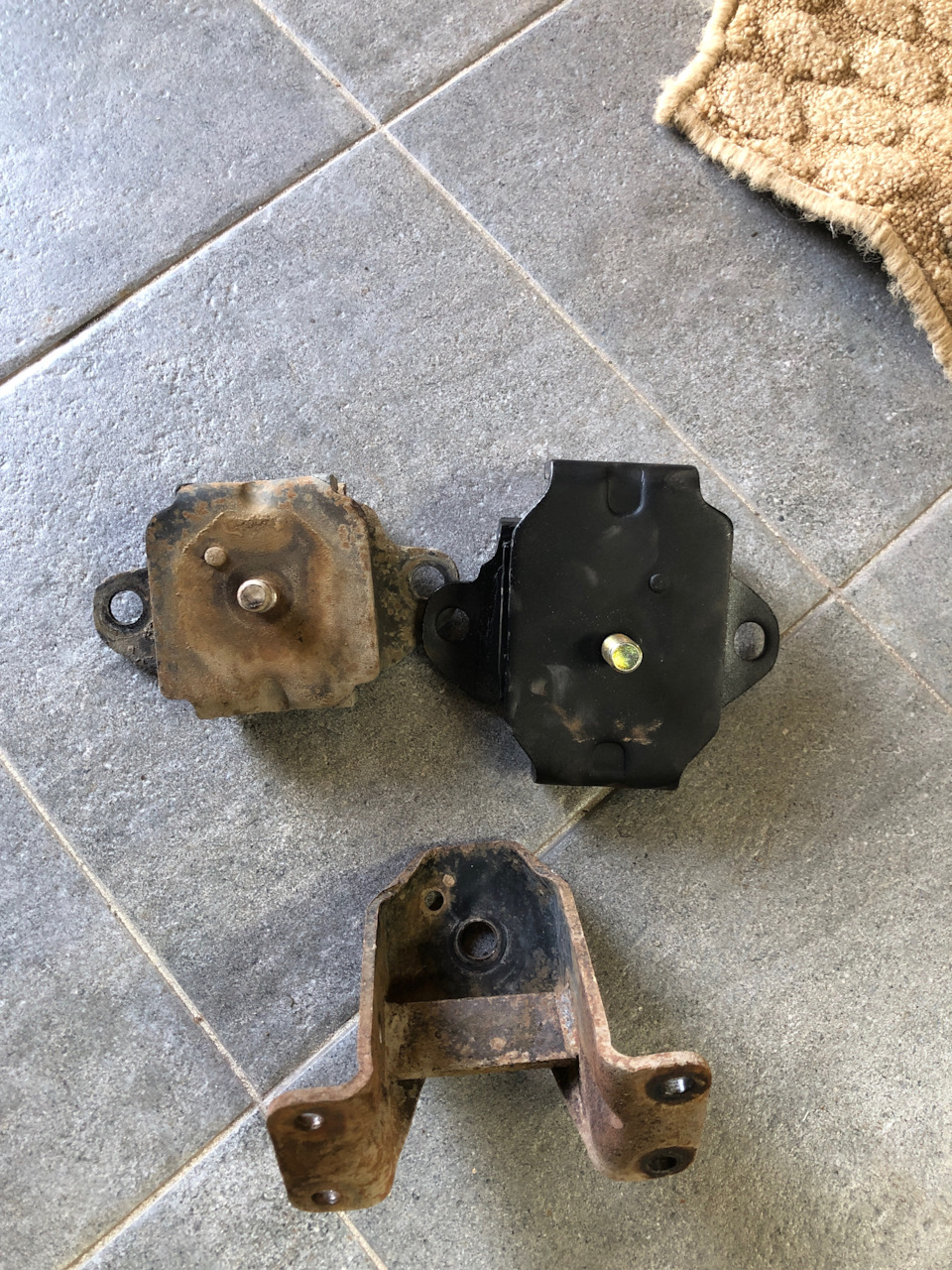

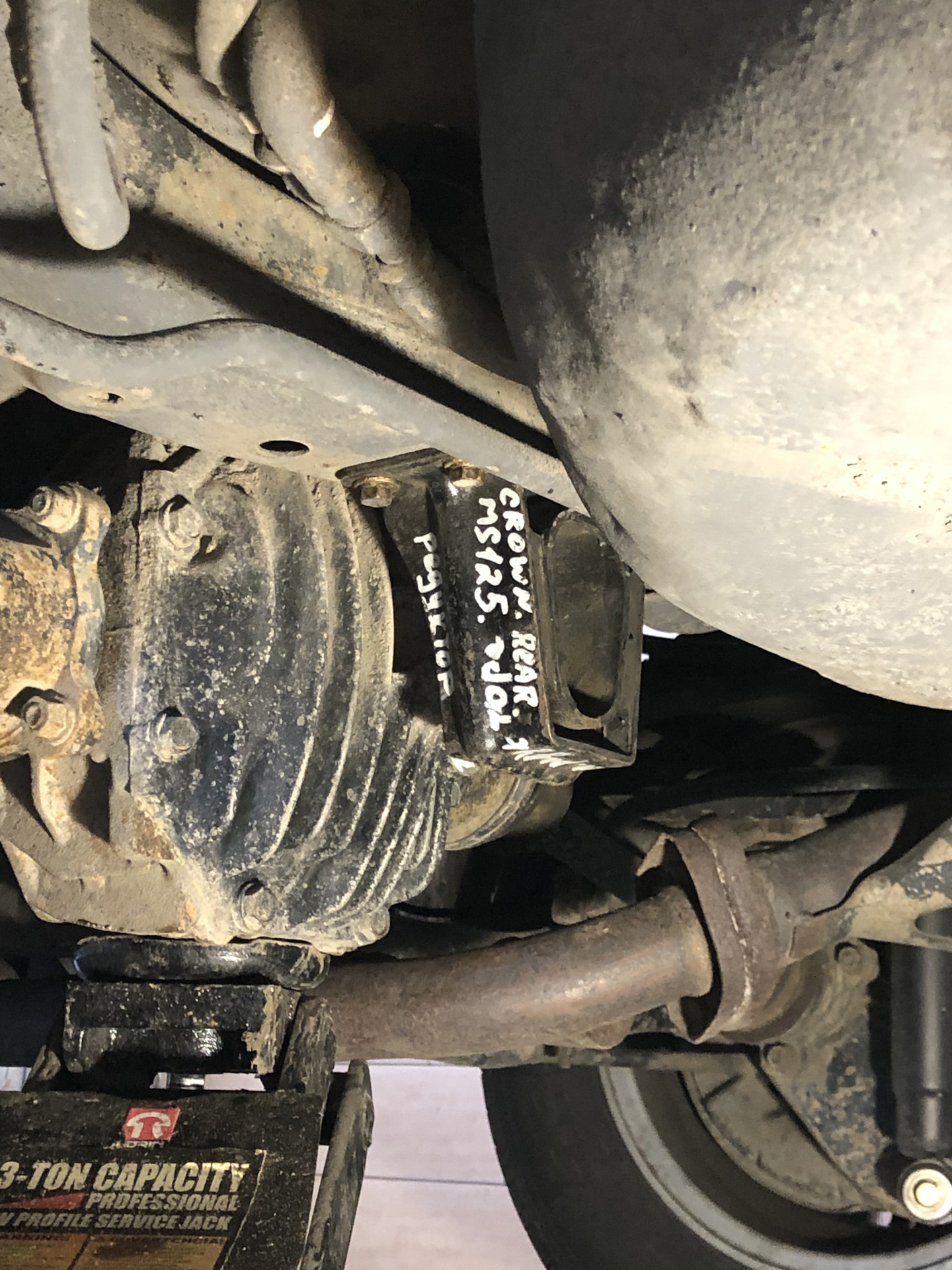

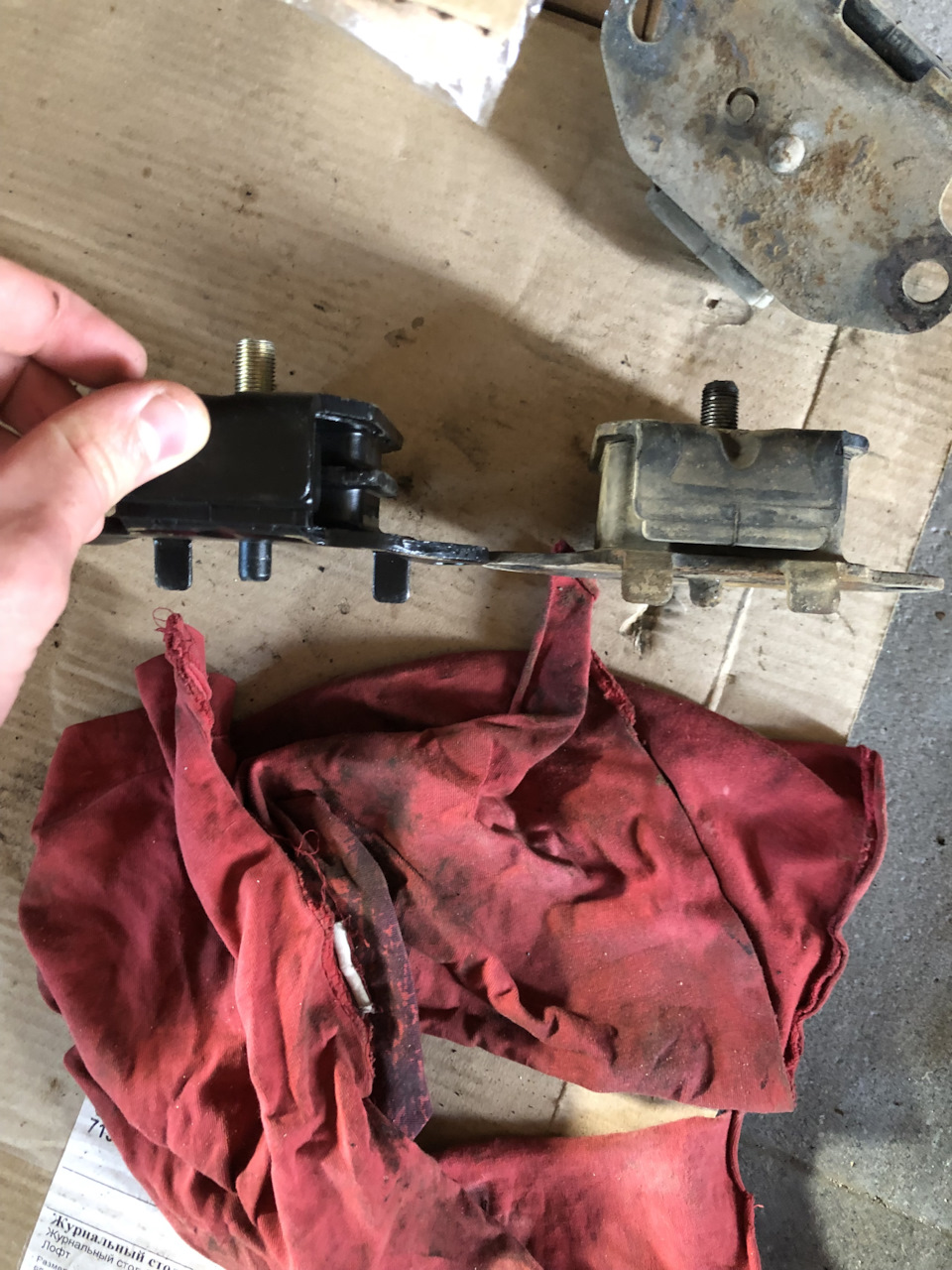

Из положительного — заменил также опоры двигателя и заднюю подушку редуктора (к сожалению, на контракт. Новых нет и не предвидится).
От замены подушки редуктора разницу почувствовал сразу, хоть и не ездил особо (менял прям перед заменой коробки, т.е. лишь доехал из дома до сервиса пару километров). Всем рекомендую.
Опоры двигателя также заменил не зря — результат крайне приятный, вибрации на драйве и 600-700 оборотах нет совершенно, несмотря на немного разнольющие форсунки у меня. Также рекомендую.

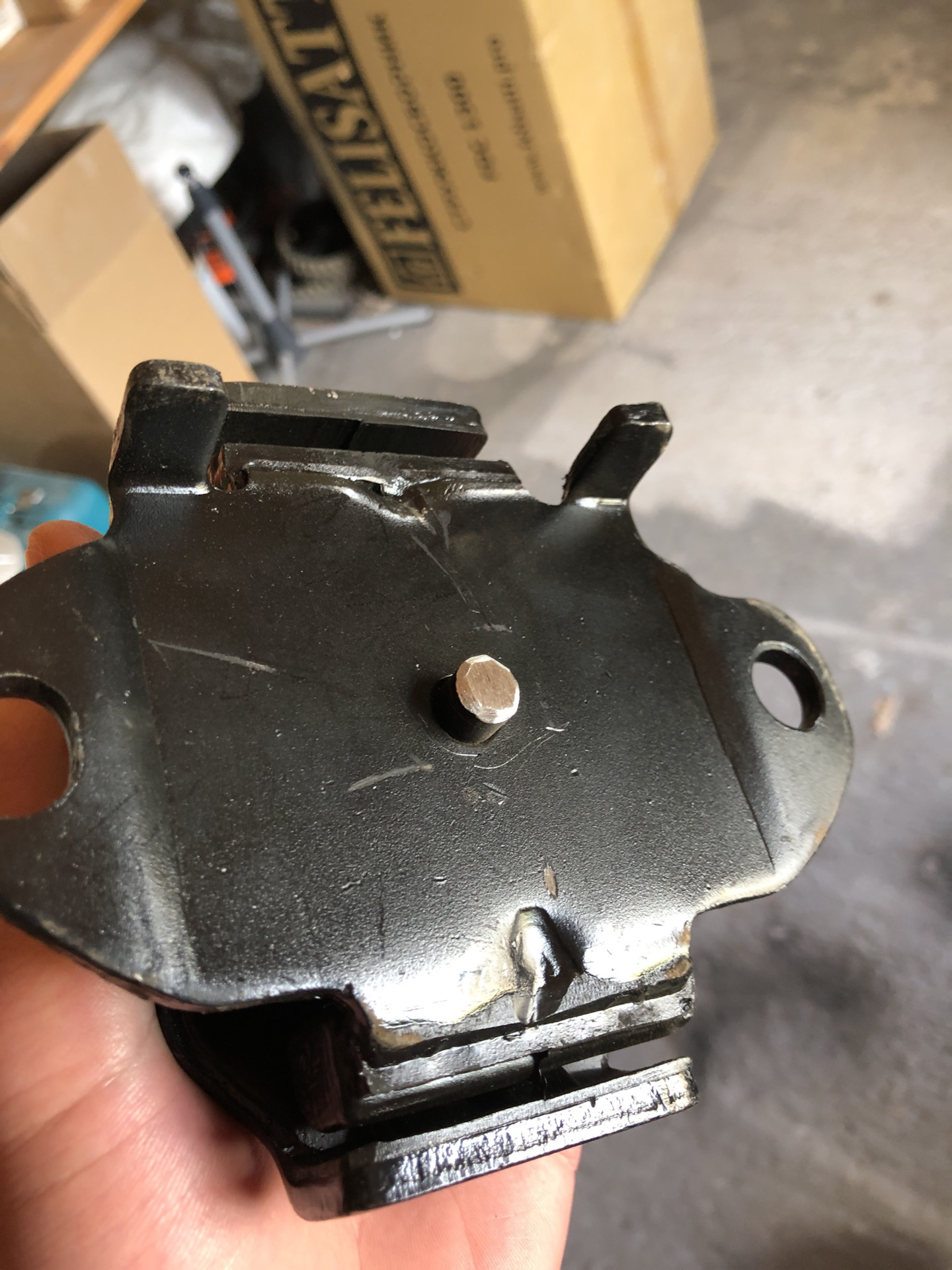

Подходят практически болт-он, нужно лишь срезать фиксирующий пин на верхней стороне, так как в лапах на моем двигателе пришлось бы сверлить отверстие практически в месте изгиба + есть немалая вероятность прогадать с местом. На опоре, которую ставил слева, немного сточил помимо верхнего, еще и нижний фиксирующий пин, ибо из-за шпильки на блоке, удерживающей лапу, подушка влезать не хотела (если полностью поднимать двигатель, то точить нижний пин не нужно, должно и так влезть). Для установки опор ронял двигатель на пенек, а сам кузов опускал. Результат, повторюсь, того стоил более чем.
