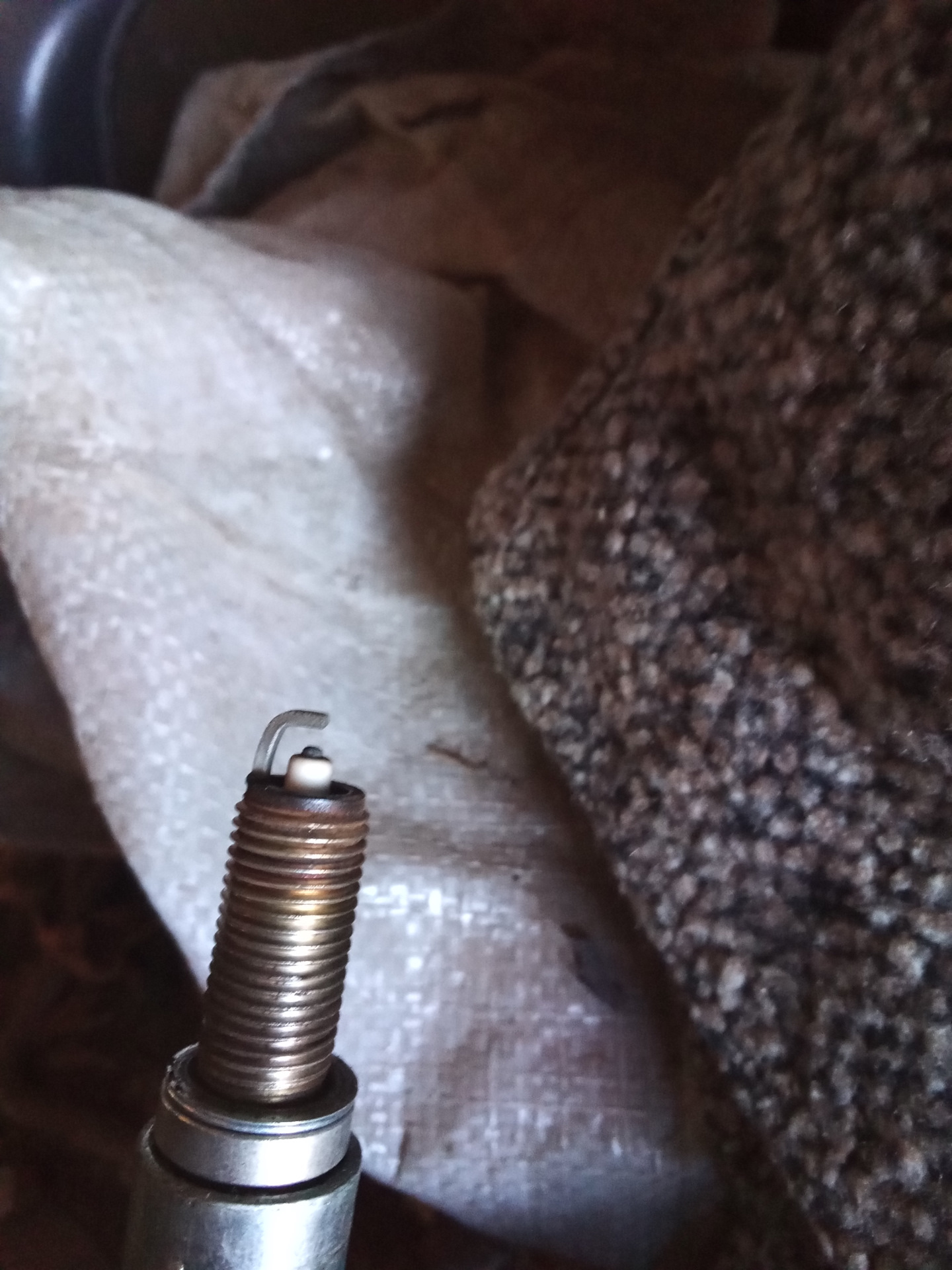

Дошли до свечей. Проехал я на них к тому времени 25000 км. Выкручиваем, там такое:
Центральные электроды полностью выгоревшие. Боковой в хорошем состоянии.Весь идиотизм ситуации в том, что у меня в бардачке лежит второй такой же комплект свечей. Диагност ржёт в голос. Чего, спрашивает будем вкручивать? Принимаю волевое решение вкрутить второй такой же комплект свечей, но ездить на нём не больше 15000 км или до первых провалов при нажатии на педаль газа.
При пробеге 279000 км ставлю второй комплект платинового торча. Машина поехала. Динамика шикарная. Наблюдаю.

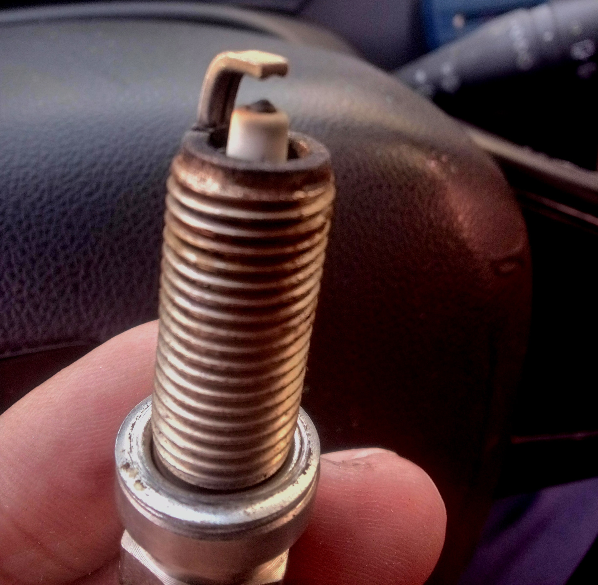

Первые лёгкие провалы начались при пробеге 291000 км, т.е. через 12000 км пробега. Симптомы те же самые, что и первый раз. Всё понятно. Еду на плановую замену свечей. Выкручиваем. Картина следующая:
Мой вывод такой: вот эта напайка центрального электрода либо совсем не платиновая, либо из какой то хитрой китайской платины
Платиновый на этих свечах похоже боковой электрод, потому что ему ничего не делается.
Спросите что поставил? Поставил обычный железный "торч эффектив" по 185 рублей за штуку

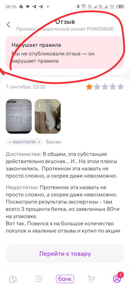

Я заметил если на маркетплэйсах у товара отличные отзывы, то стоит поискать что то ещё:). Так народ сам себя обманывает. Типа пришли, получил, выглядят надёжно но еще не ставил. Но уже 5 баллов
А еще на маркетплейсах бывает вот так. На товаре десяток тысяч положительных отзывов, но есть экспертизы, что товар даже близко не соответствует действительности. Но при публикации плохого отзыва, его не пропускают, так как он типа "нарушает правила".
На фото явно не платиновая напайка, она меньшего диаметра должна быть, тут простые никелевые свечи с немного утоньшенным электродом. Торч подделываю тоже? (((

На стальном торче ничего не выгорает. Основная причина я считаю псевдоплатина

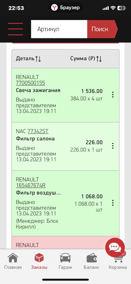

По косарю за свечу? Мои заказы в автодоке, свежие апрельские…Свечи зажигания…
Так у вас свечи другие
Efrem-Mamontov
Мне последний раз по 1000₽ за штуку предлагали. На автодоке есть по 800, но боюсь на подделку нарваться
По 800 оригинал, и шрифт и цвет, исполнение, а вот по 670 видел просто хлам

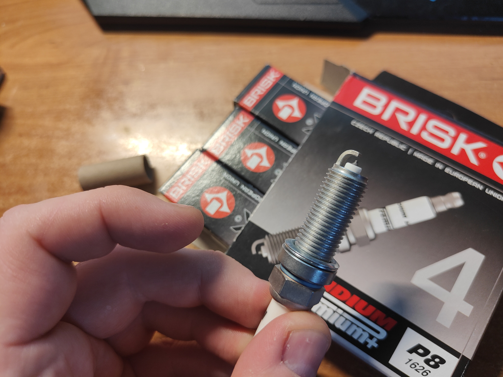

Либо бриск дешевле и ходят 30ткм вами и проверено
Согласен — BRISK вполне нормальная альтернатива. В свое время использовал свечи данного производителя на FIAT.
У BRISK есть свечи P8. PREMIUM+.
Была попытка купить бриск. Получать не стал потому что подделка. Свеча была исполнена из белого металла, а бриск чернёный
Не такие свечи были? Я такие поставил на h4m.
KAPTUR-64
По бриску читал на драйве у кого-то о том, что у них тоже ресурс не дотягивает до 30 т.км. и по качеству не стабильно.

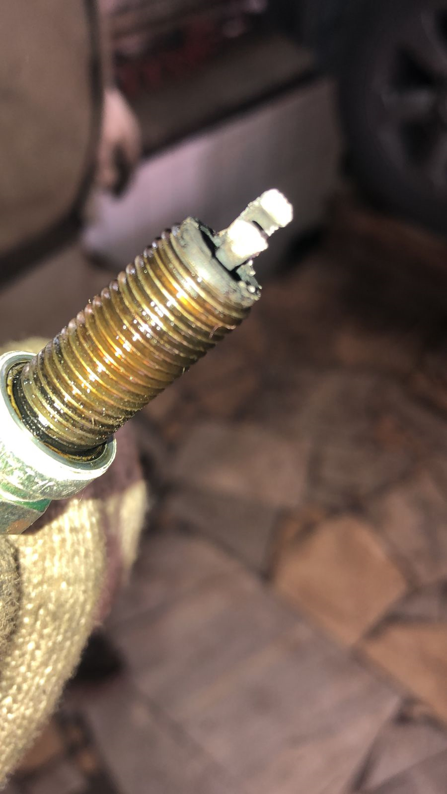

Родные поменял на 80-90т.км, тяга реально упала
Тоже поменял на 85000км, мощность пропала совсем. Не менял потому, что один чел сказал мне, что стоят иридиевые на таких моторах и я не стал париться по поводу замены свечей, так и ездил, но тяга пропала как раз на 84500 км где-то, одна свеча развалилась🤦♂️
