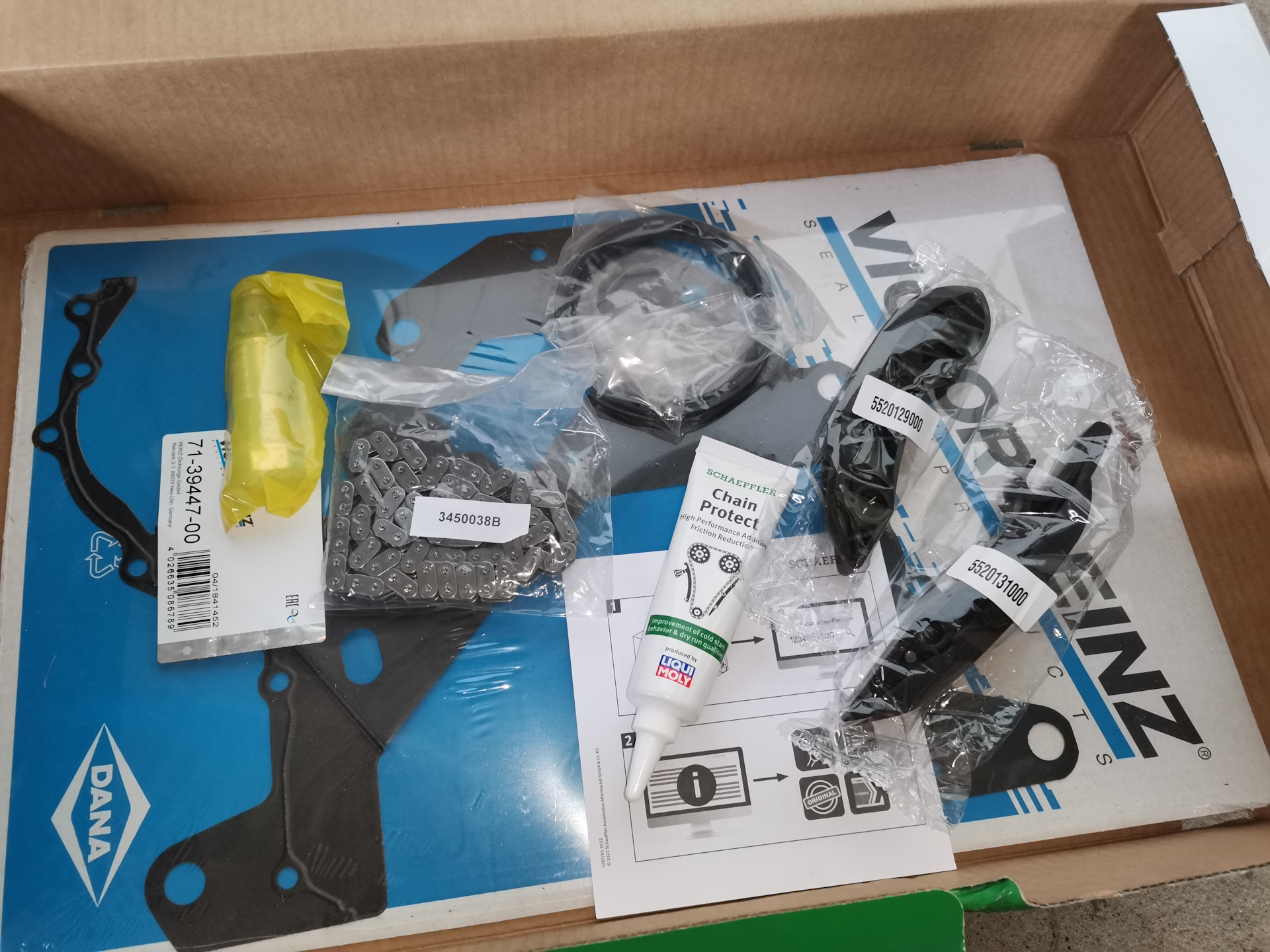

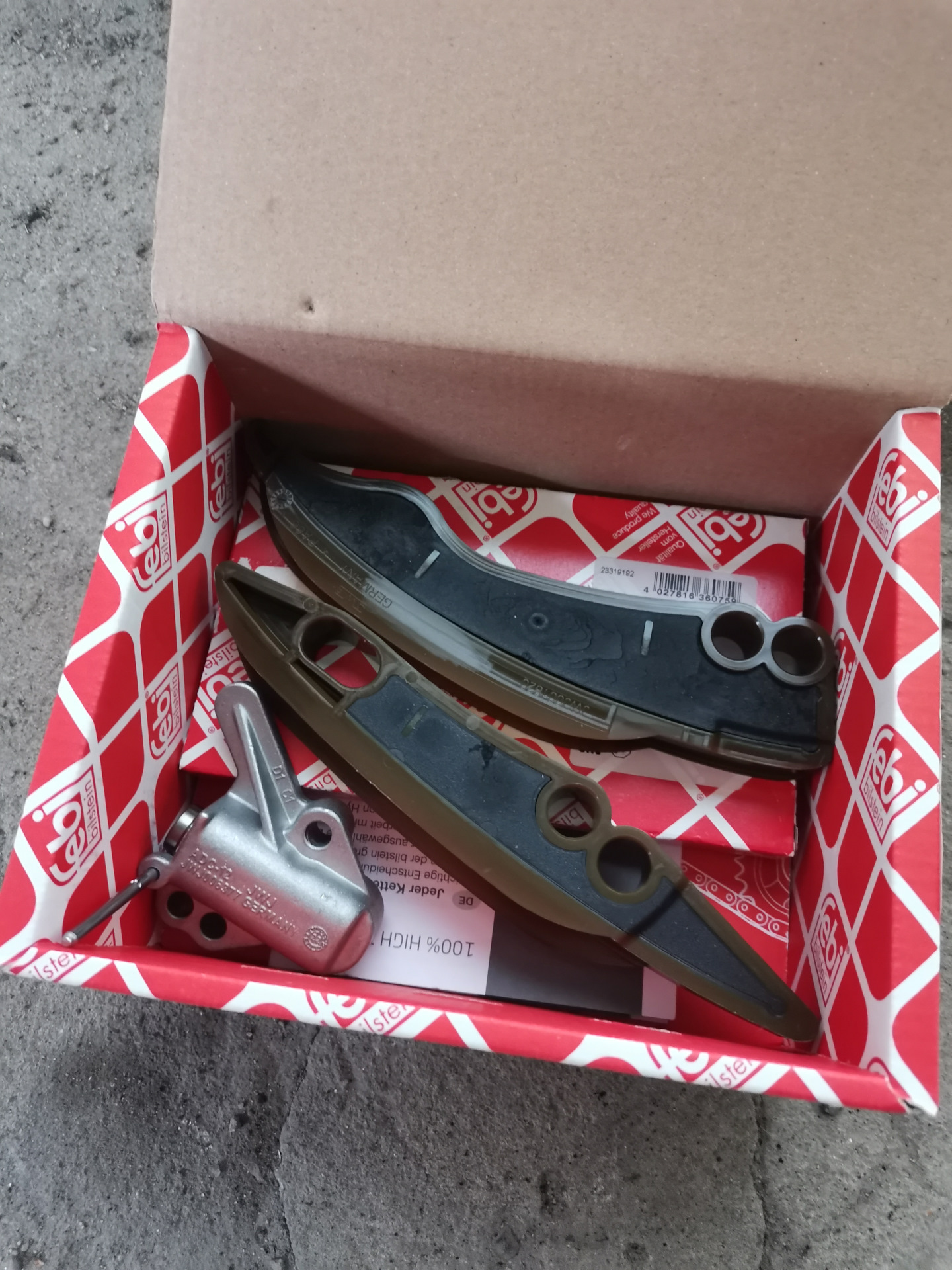

Сделал для себя минимальный список запчастей

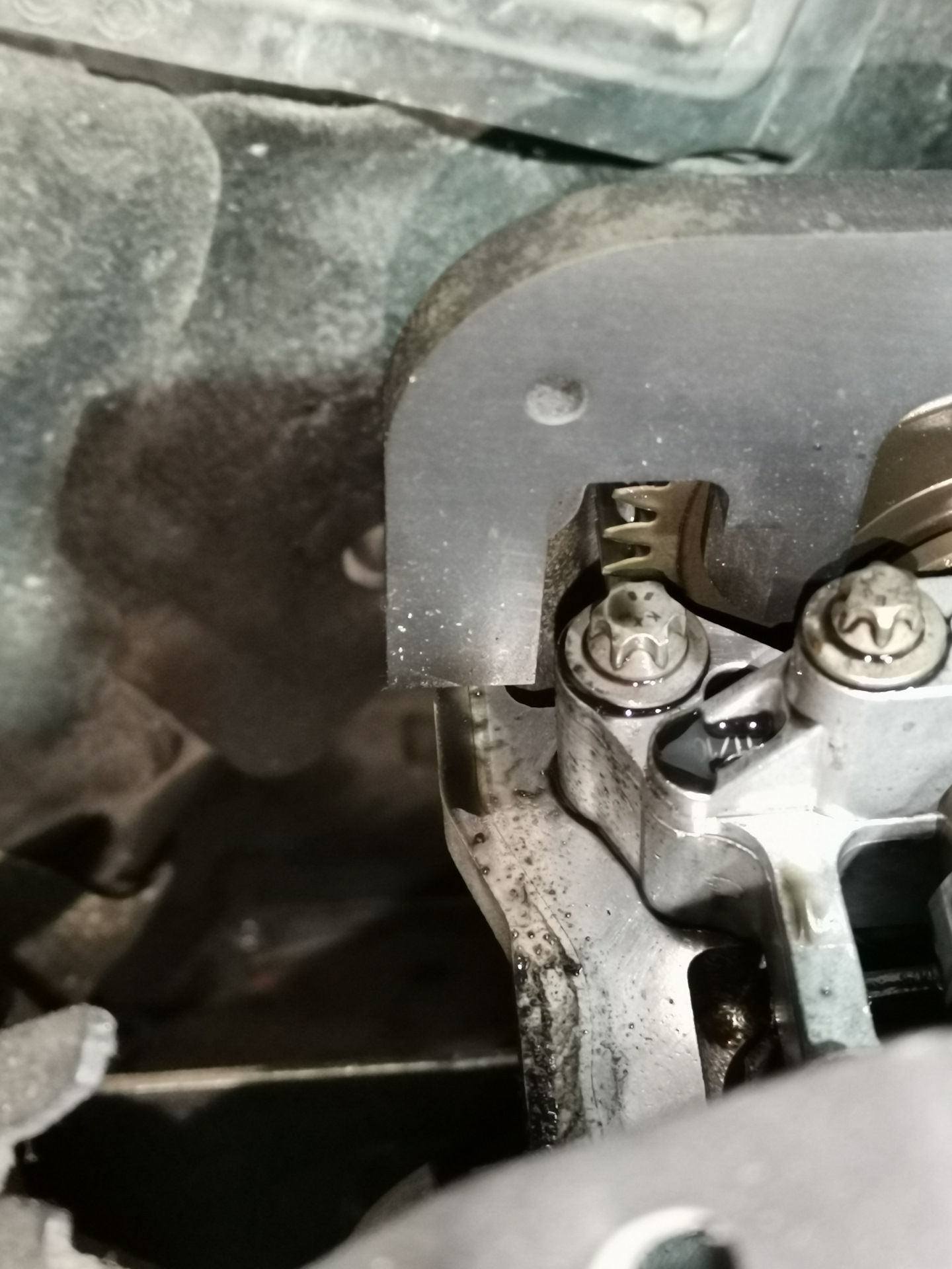

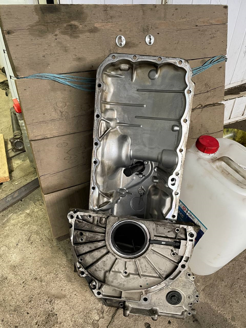

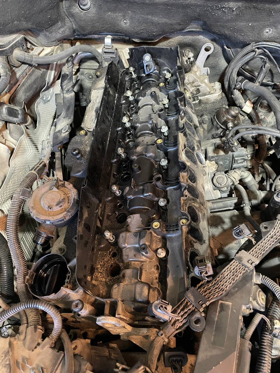

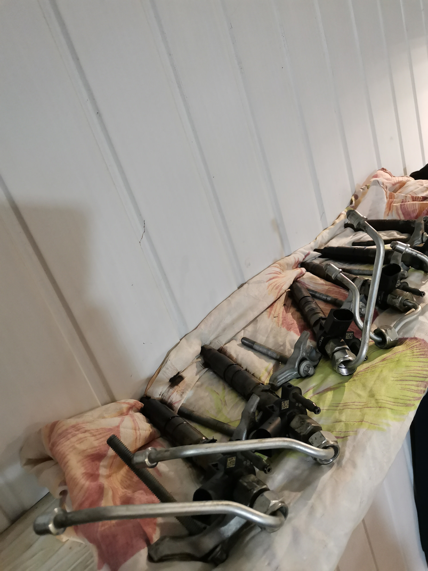

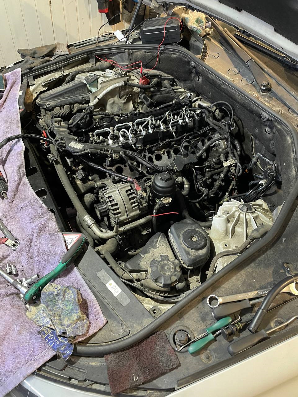

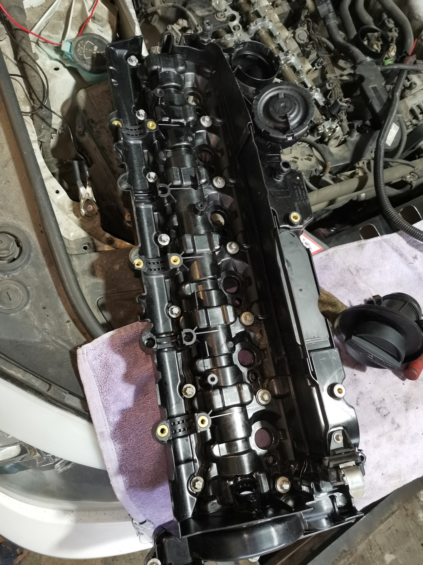

День 1
В первый день нужно было:
Верхняя часть автомобиля
1) Снять воздушный фильтр
2) Снять впускной коллектор
3) Снять топливные магистрали и rail
4) Снять топливные форсунки
5) Снять клапанную крышку
Нижняя часть автомобиля
1) Снять все пластиковые защиты
2) Снять пластину жесткости
3) Слить масло с двигателя и переднего редуктора
4) Снять передний кардан
5) Снять теплоэкраны
6) Открутить эластичную муфту от раздаточной коробки
7) Снять раздатку
8) Снять АКПП
9) Вытащить 2 передних привода
10) Снять передний редуктор
11) Снять поддон
12) Снять заднюю крышку ГРМ
По списку вроде все просто и быстро, но учитывая что мы это делали первый раз в жизни растянулось это удовольствие на полтора дня.

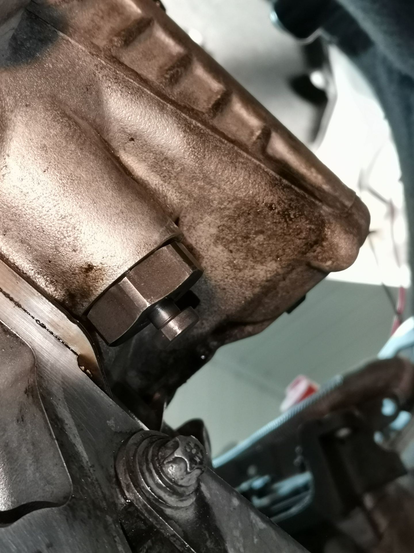

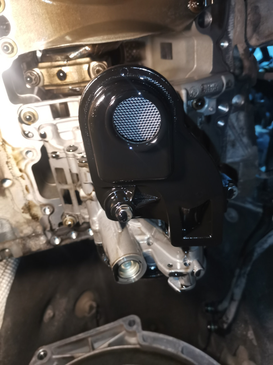

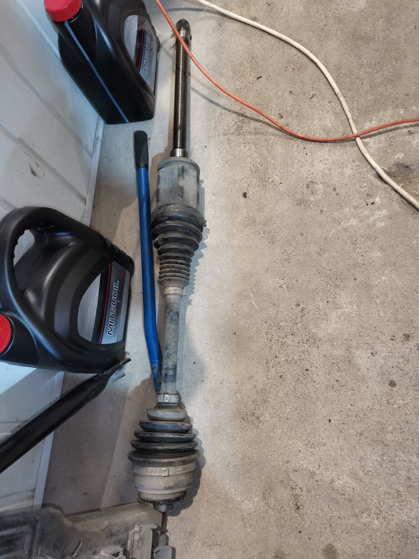

Фото первого дня:

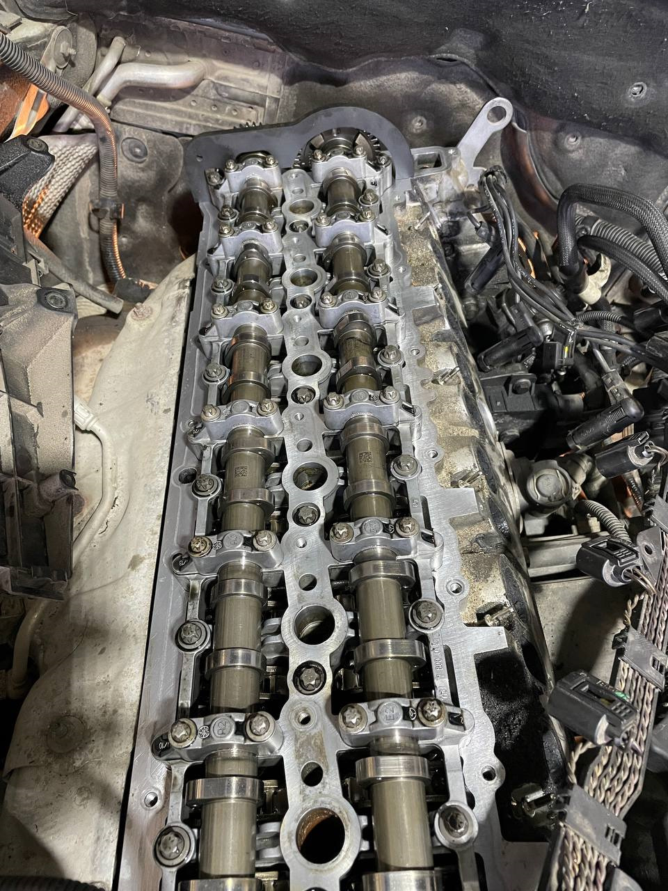

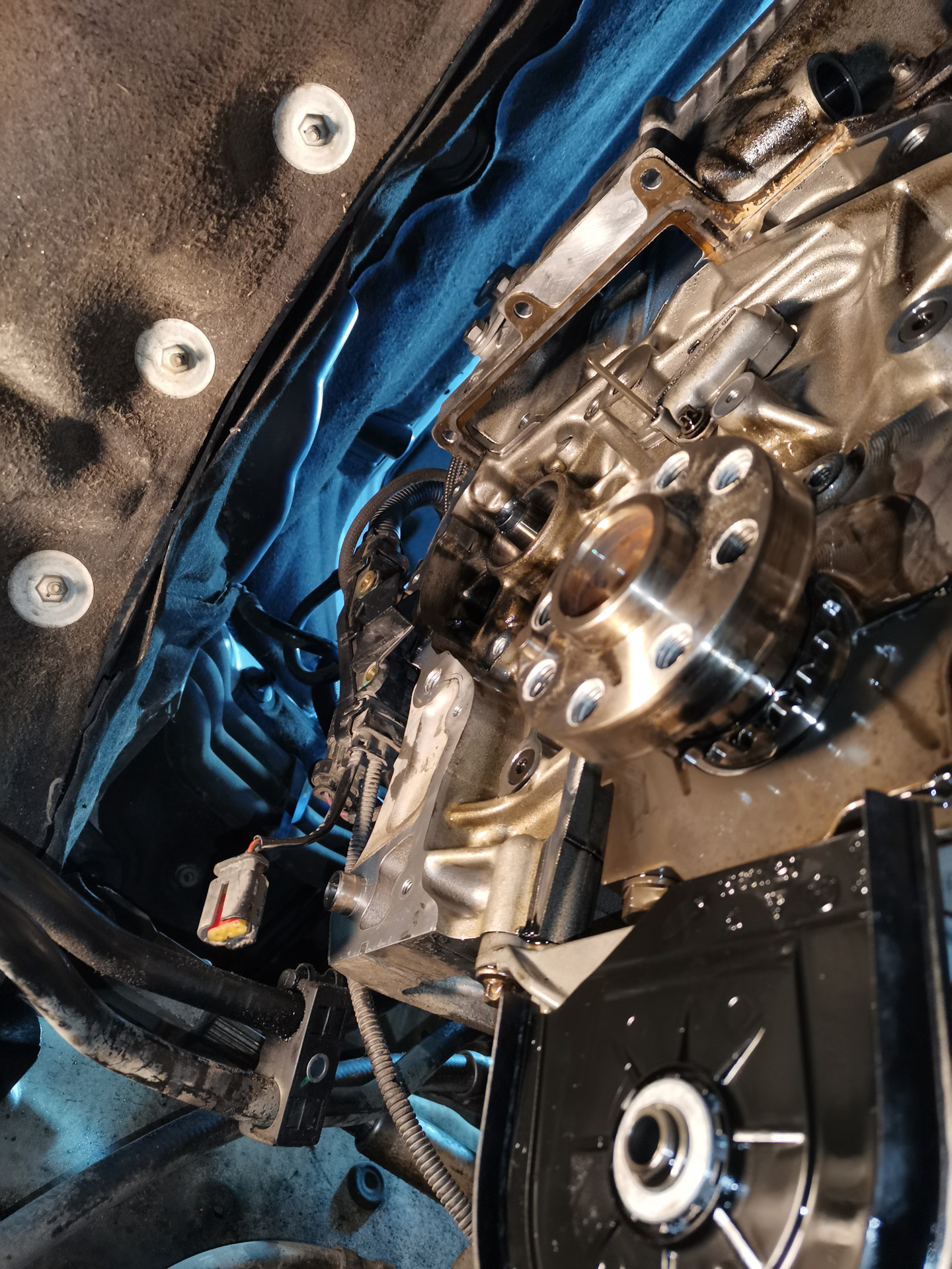

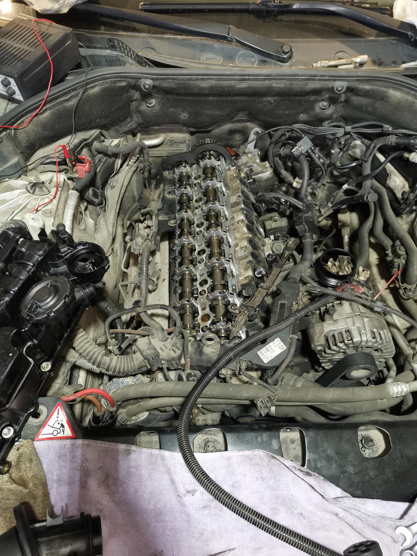

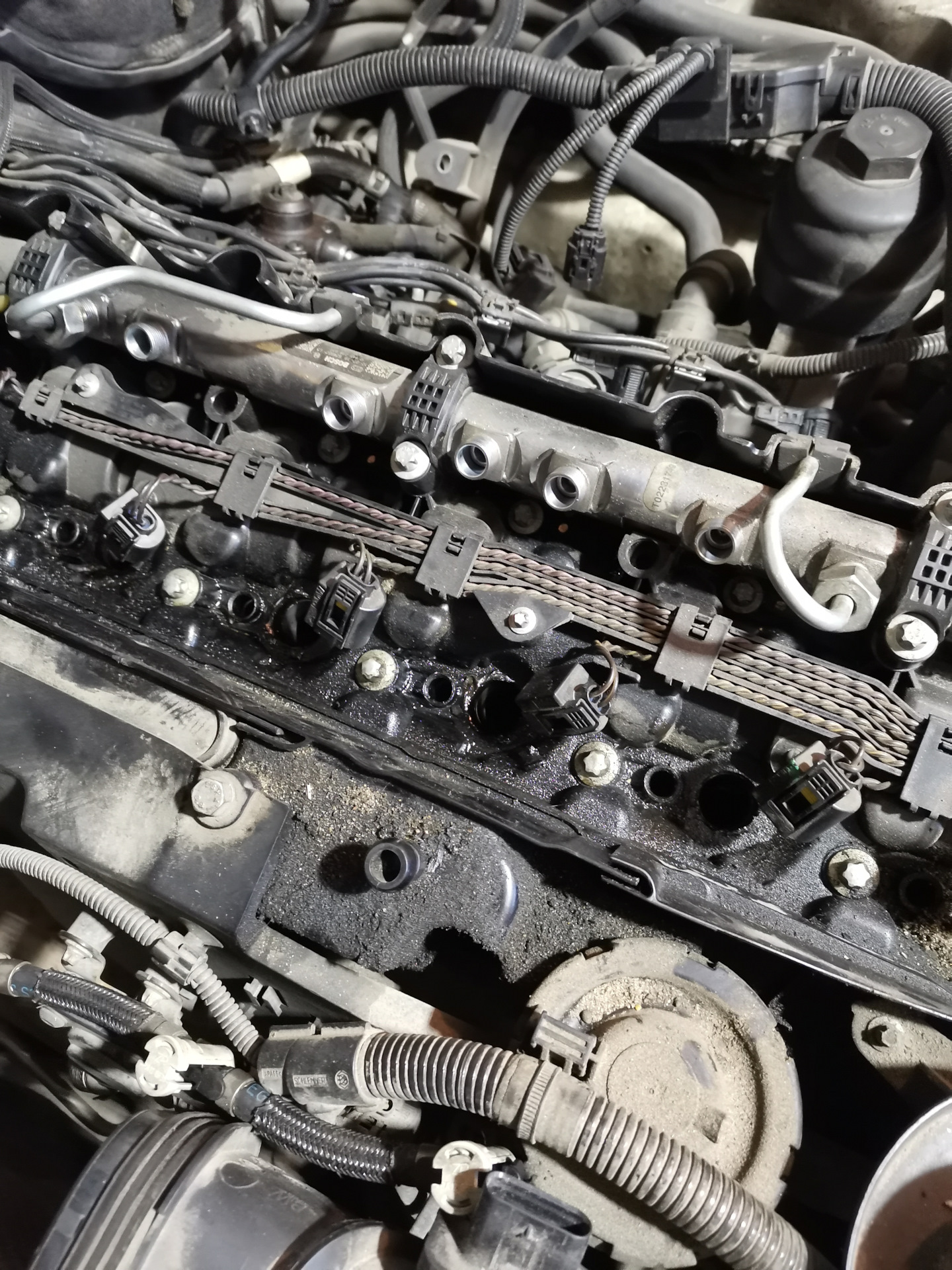

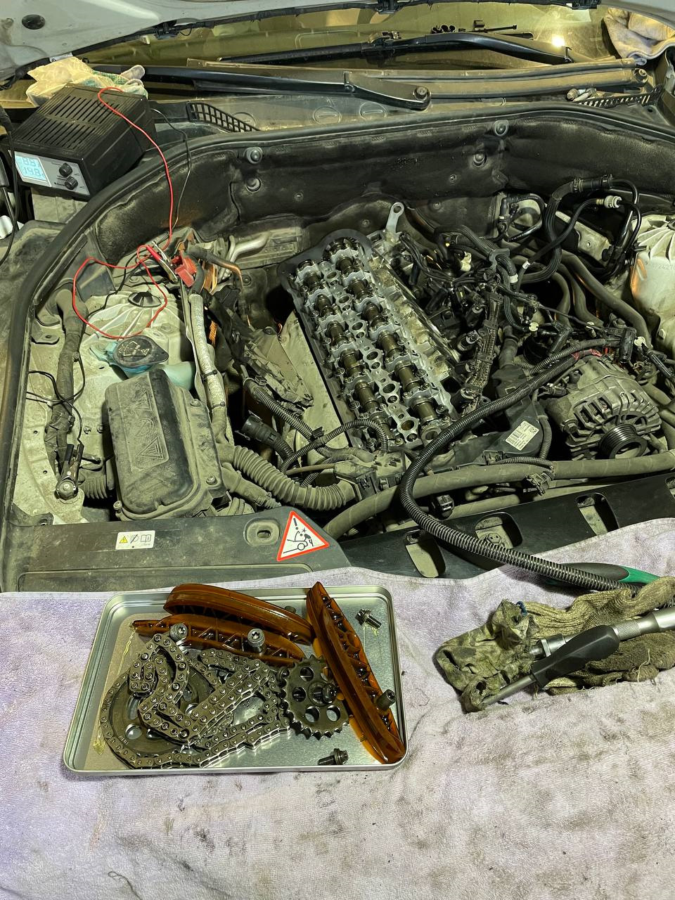

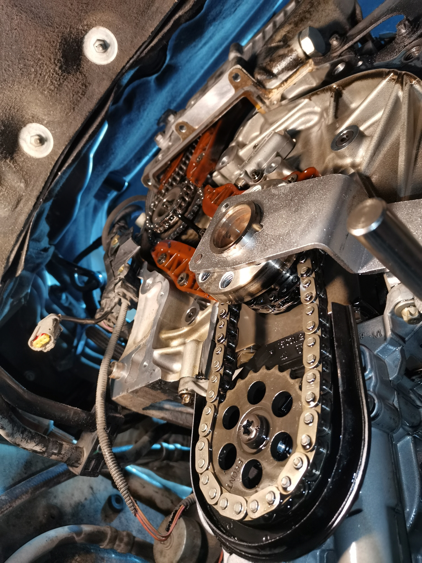

День 2
Половина дня это разборка, замена цепей и частичная сборка верхней части автомобиля.
Фото второго дня:

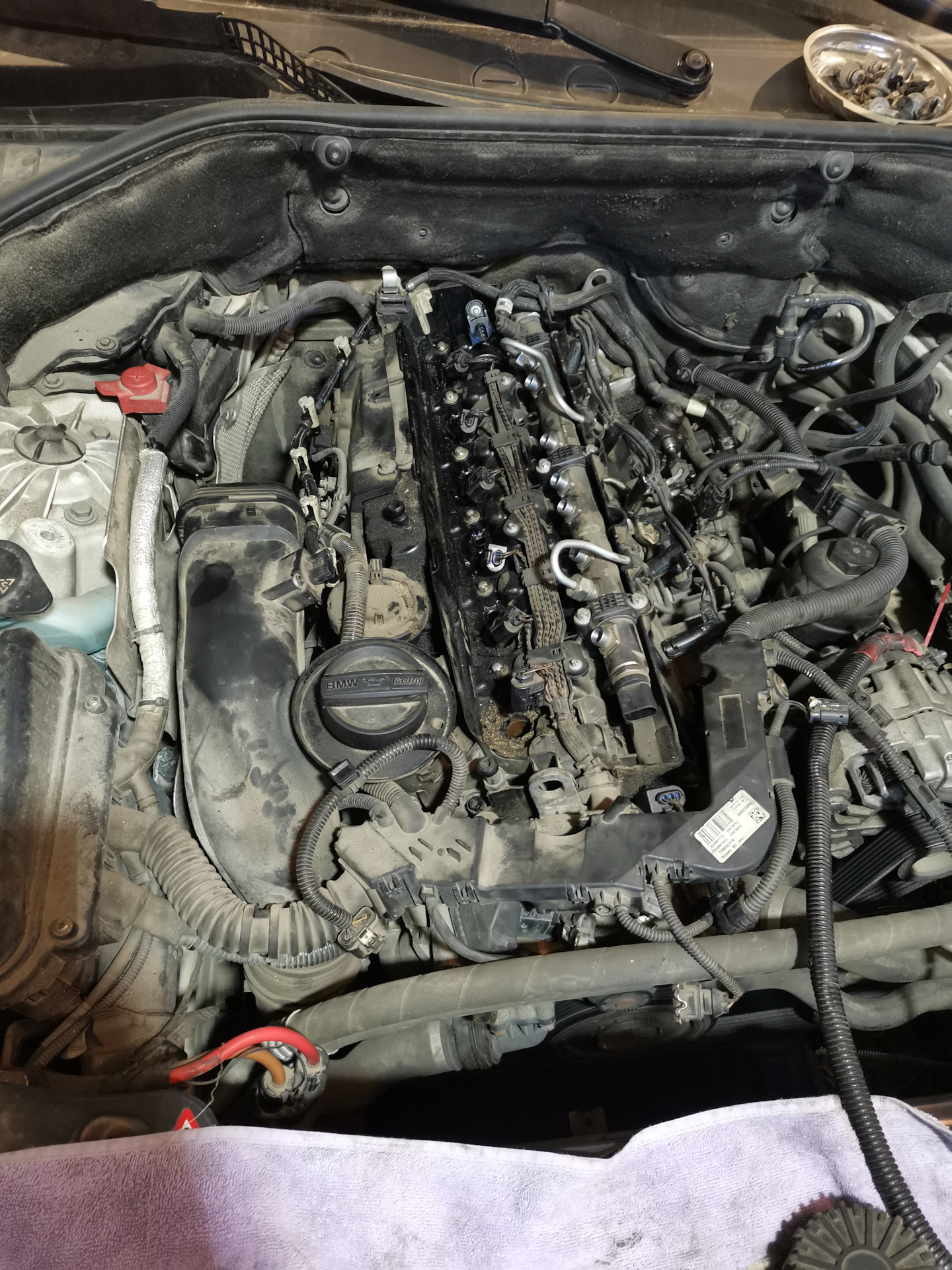

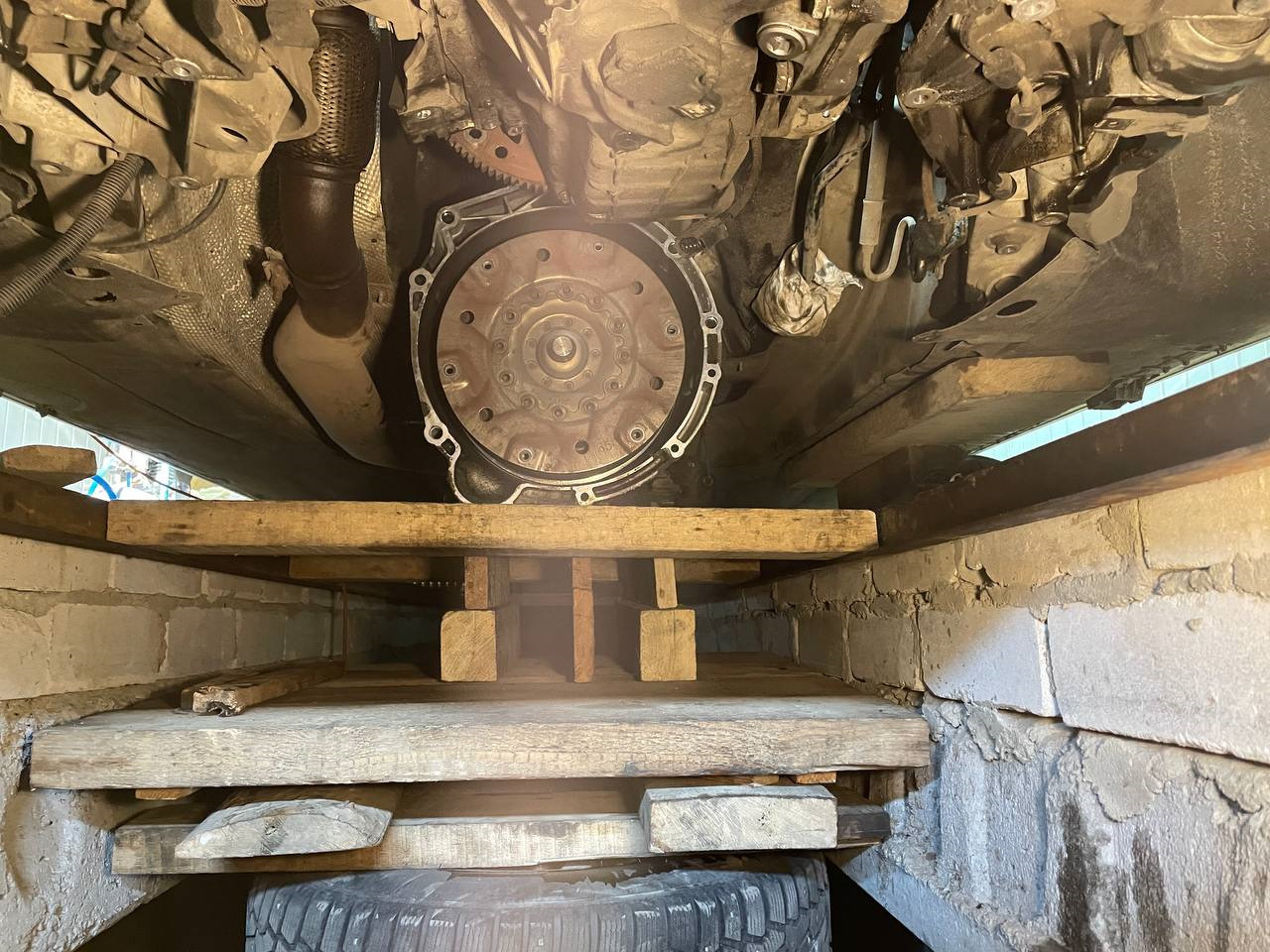

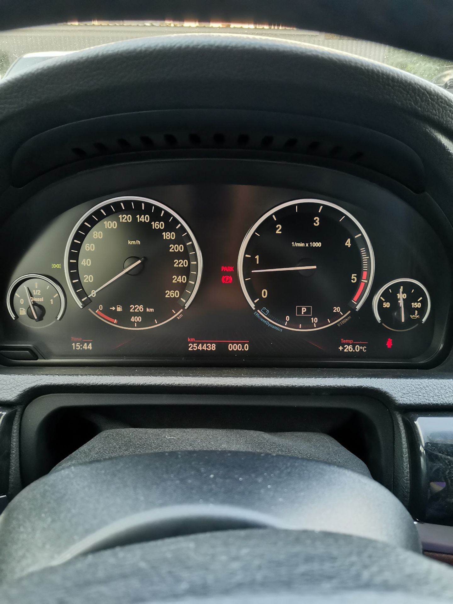

День 3
Сборка нижней части автомобиля и немного верхней. Выдох и тест драйв!
Фото третьего дня:

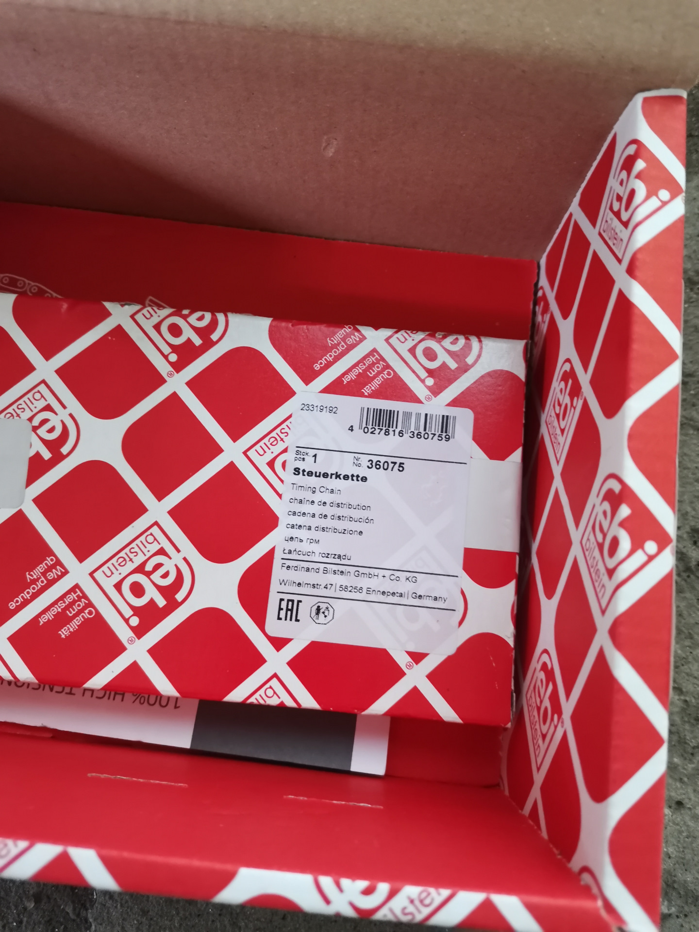

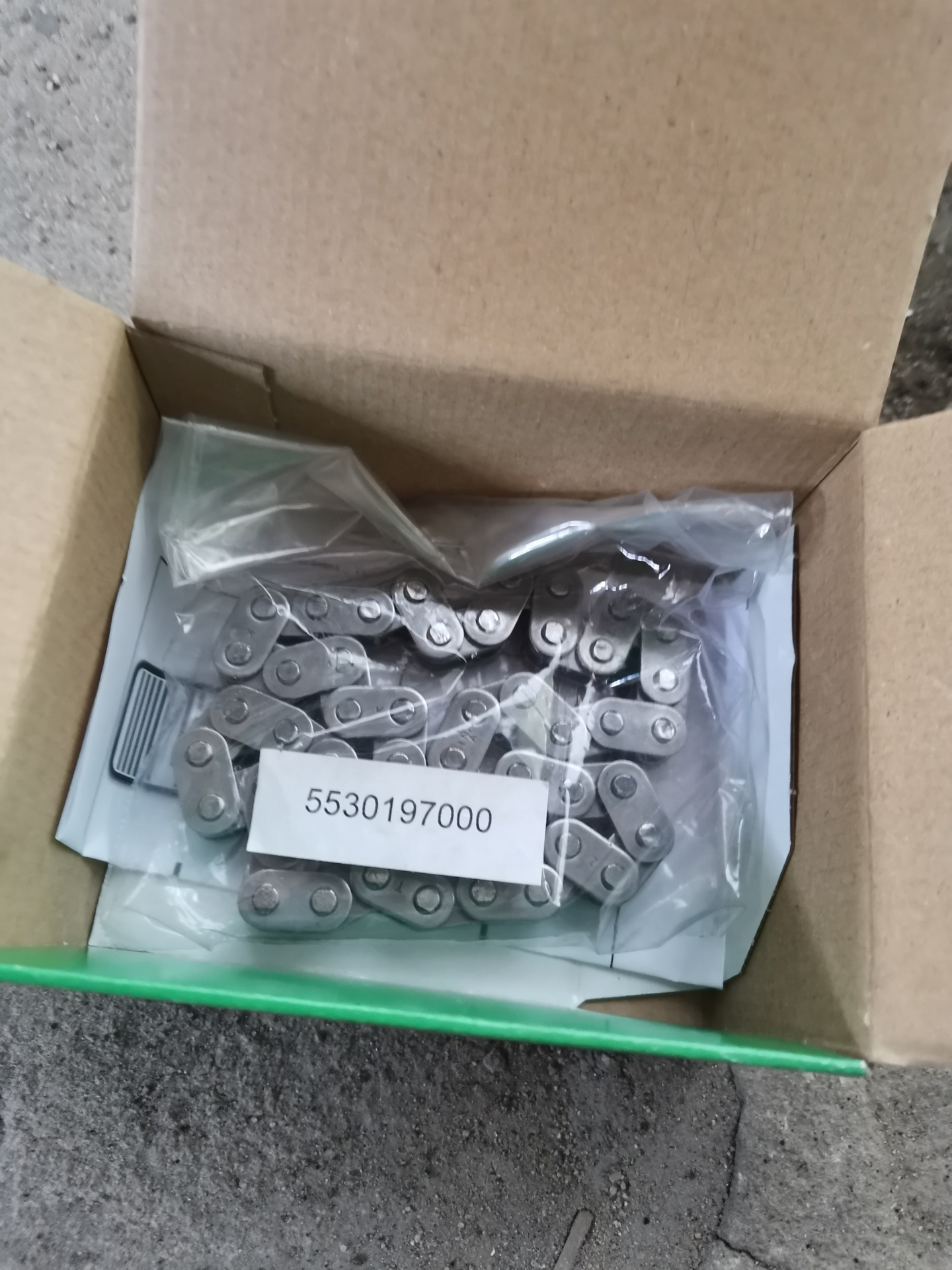

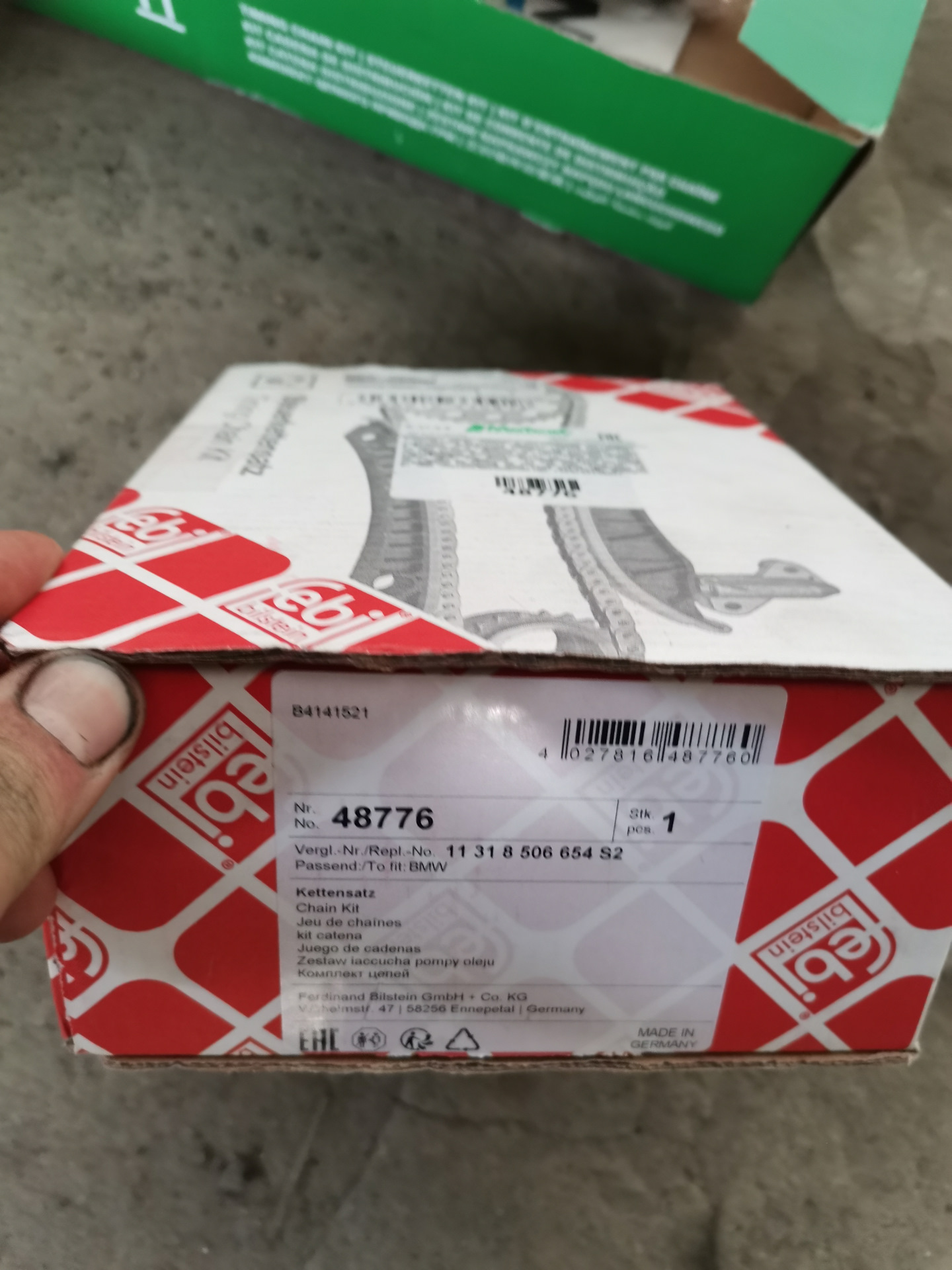

По запчастям:
Итог: Получен интересный опыт в крупном ремонте и сэкономлено 30 тыс руб

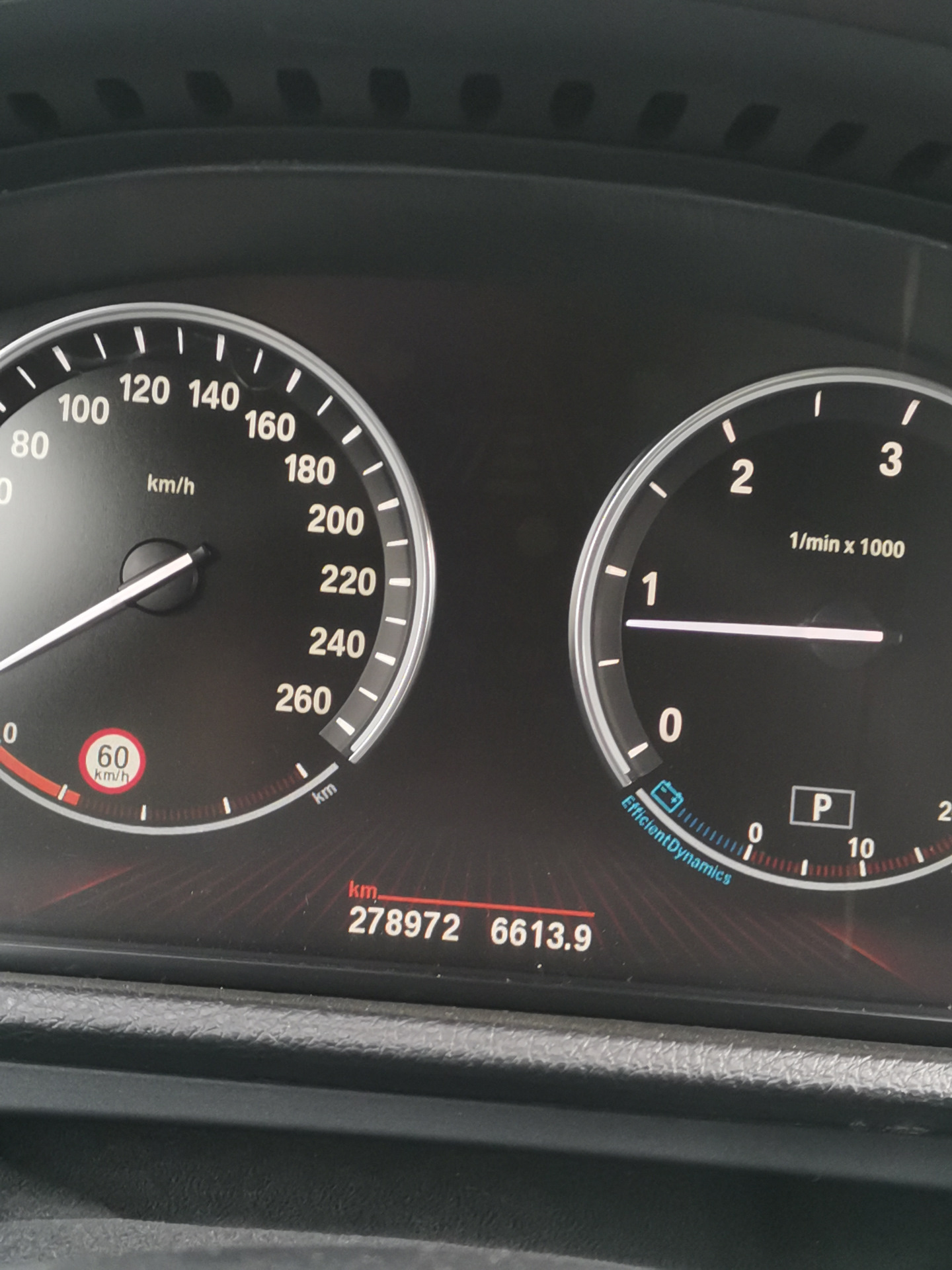

530dx f10 lci на стейджах с 70к км. Сейчас 305к км. Только сейчас начал замену вкладышей и цепей. Пробег реальный.
Здравствуйте, сколько прошли цепи после замены? Как в целом поживает мотор?
Сейчас 283 тыс. И мотор и цепи живут отлично.

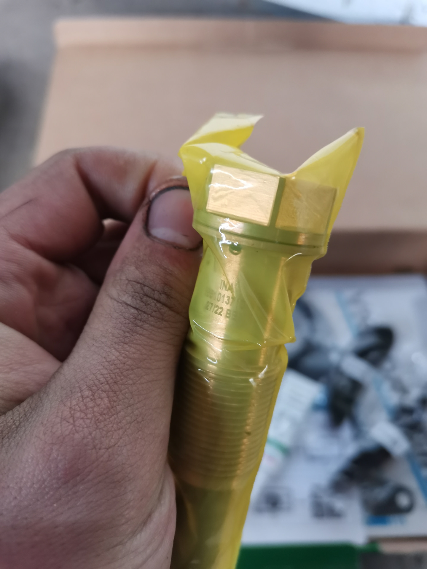

Приветствую, тоже склоняюсь к комплектам INA, как себя показали? Понятно времени мало прошло, но все же… Ещё отзывы от кого слышали перед покупкой?
Пока отлично все работает. Уже 12тыс км прошёл. Через 40 тыс буду делать снова замер цепи чтоб понимать как происходит износ. По отзывам только читал на драйве как кто-то себе на n47 похожий комплект менял. Да и фирма сама по себе говна не делает 😄
не дождусь результата, но будет интересно) еще подумаю, но наверно тоже INA возьму, хотя судя по драйву INA ставили только пару человек, в отличии от SWAG/FEBI
Я вот тоже ломаюсь ))) комплект брать ИНА или собирать по отдельности 🫣
Я по итогу взял по классике ремкомплекты SWAG, там лежал IWIS)
Пока печатал уже спросили добрые люди)))

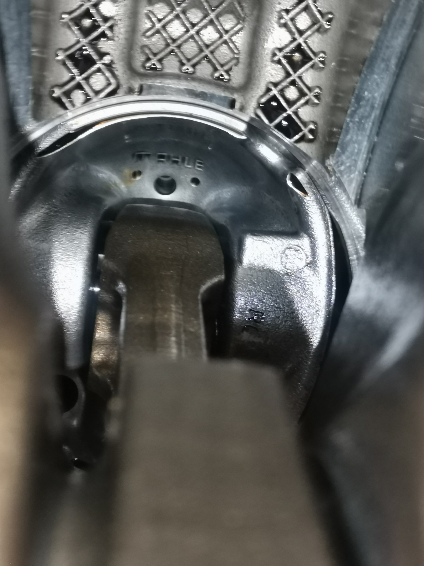

Молодцы парни! А почему вкладыши попутно не посмотрел?
А как же вкладыши, не посмотрели? 😁
Стружки не увидел, да и предпосылок нет. Откручивать тоже не стал тк болты одноразовые. После 300тыс я думаю уже можно будет снять парочку и посмотреть.
Зря, сейчас бум по вкладышам на N57, все меняют а некоторые в последний момент. А когда стружка уже поздно смотреть. Да и болты купить пару или те самые закрутить обратно ничего страшного не будет. 😉

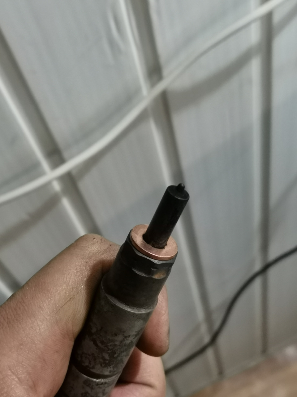

Седла посадки форсунок перед установкой притерли?
Если вы про колодца где форсунки стоят, то их тоже зачистил и форсунки смазал керамической пастой.

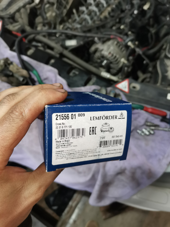

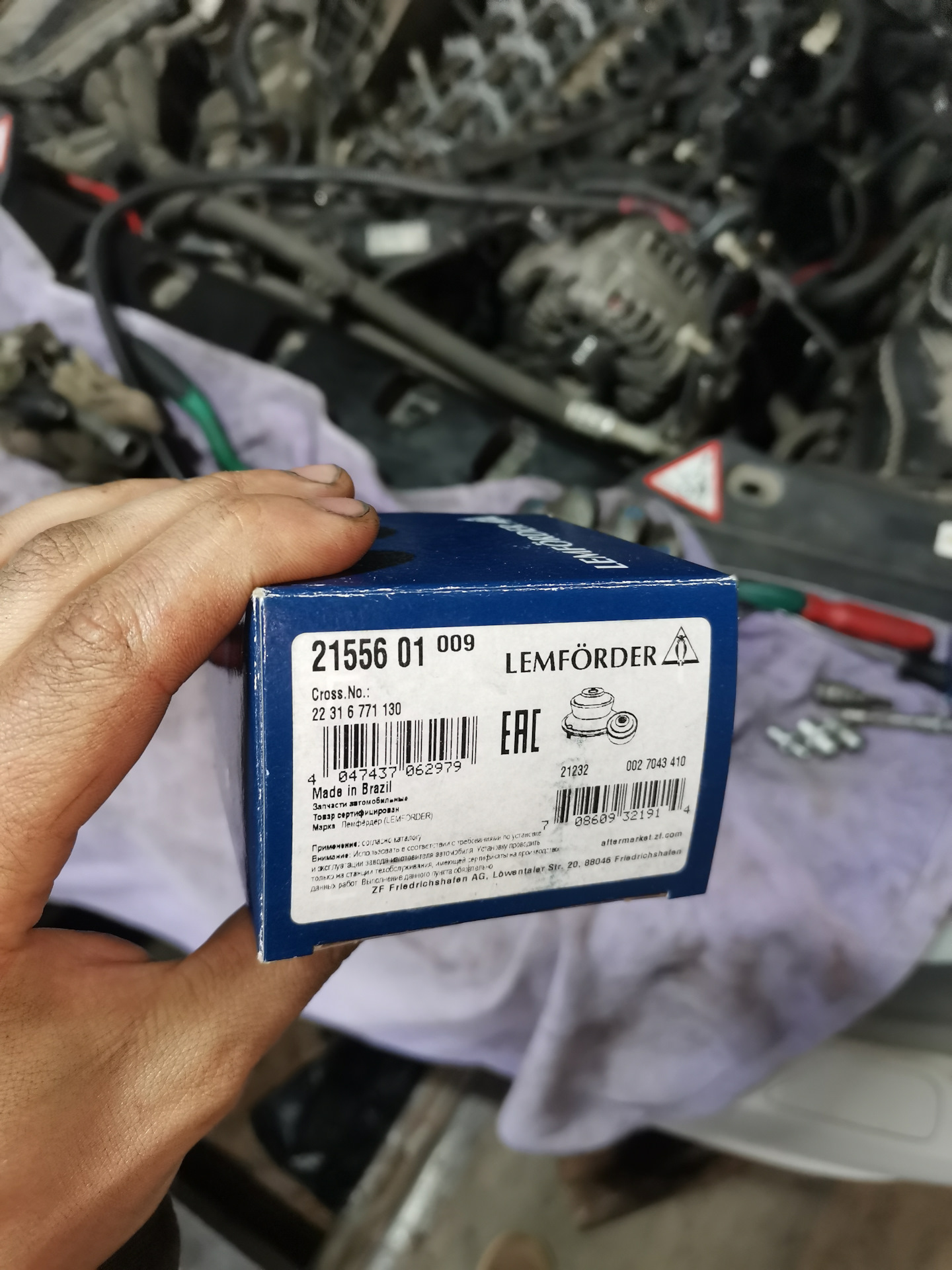

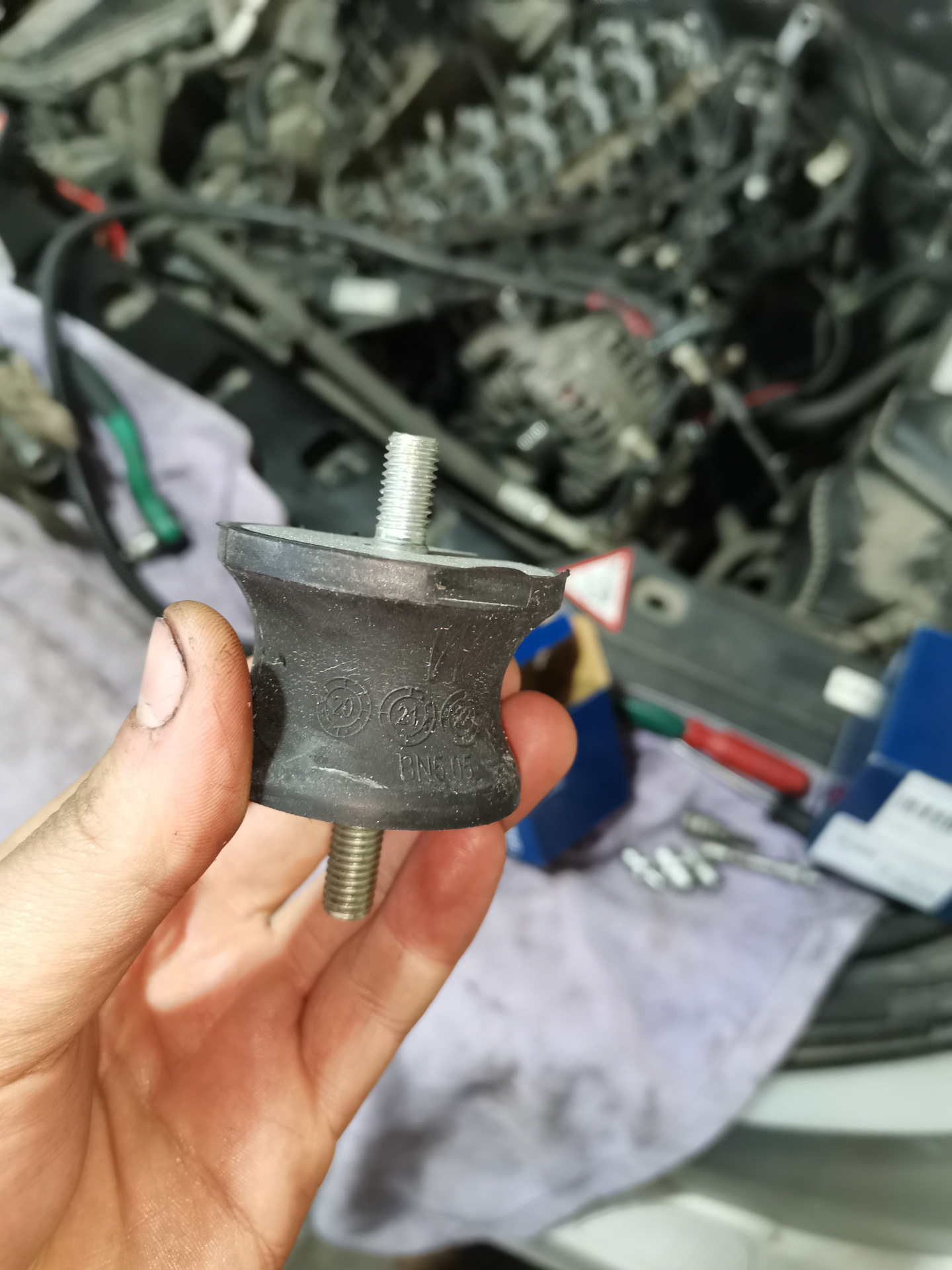

хорошая работа, а номер подушки на коробку какой?
благодарю
LinkinArts
а есть фото где она крепится и в каком состоянии была твоя
Крепится слева наверху на коробке. Фото нет. Старая просто развалилась на 2 части
слева за щитком ? карданчик снимать нужно
Там крепление к кузову на 3 болотах.

спасибо сегодня какраз до нее планирую добраться, взял кортеко
